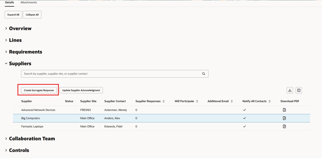

  • サプライヤ・セクション。「代理レスポンスの作成」表アクションを使用します。

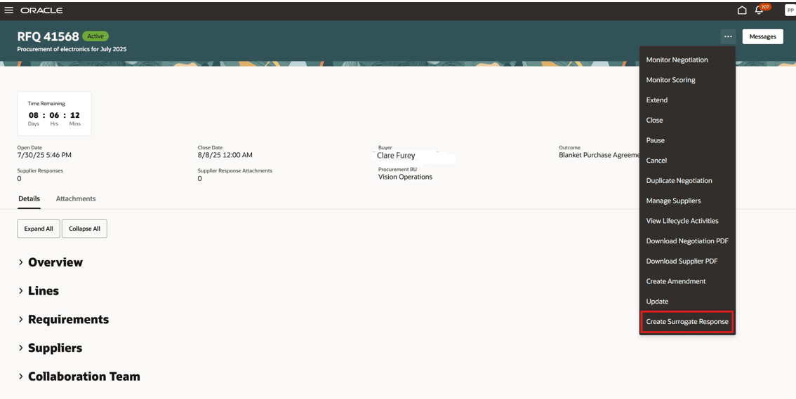

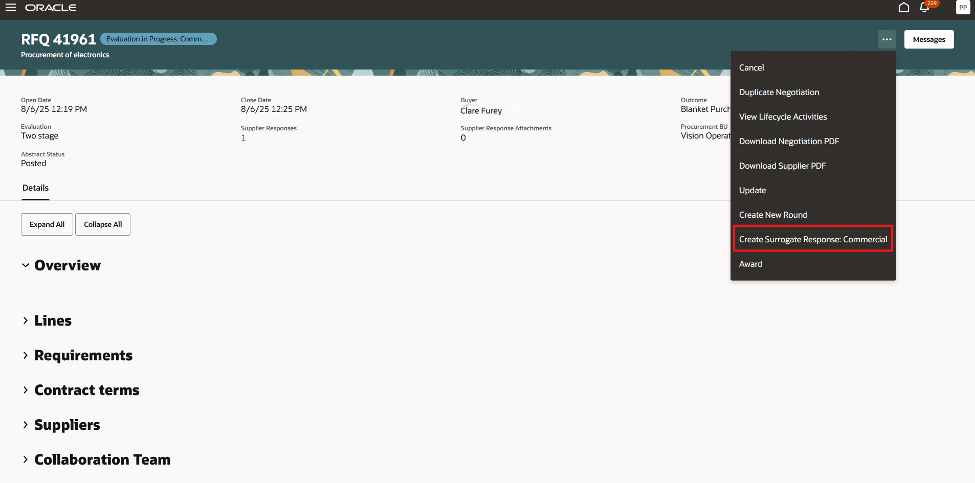

  • 「代理レスポンスの作成」処理を使用したページ・レベルの処理メニュー。 参加依頼サプライヤに制限されていない公開ネゴシエーションでは、参加依頼されていないサプライヤのレスポンスを作成するときにこの処理を使用します。
代理レスポンスの作成(ページ・レベル処理)
サロゲート・レスポンスの作成(サプライヤ表)
代理レスポンスの作成(サプライヤ表)

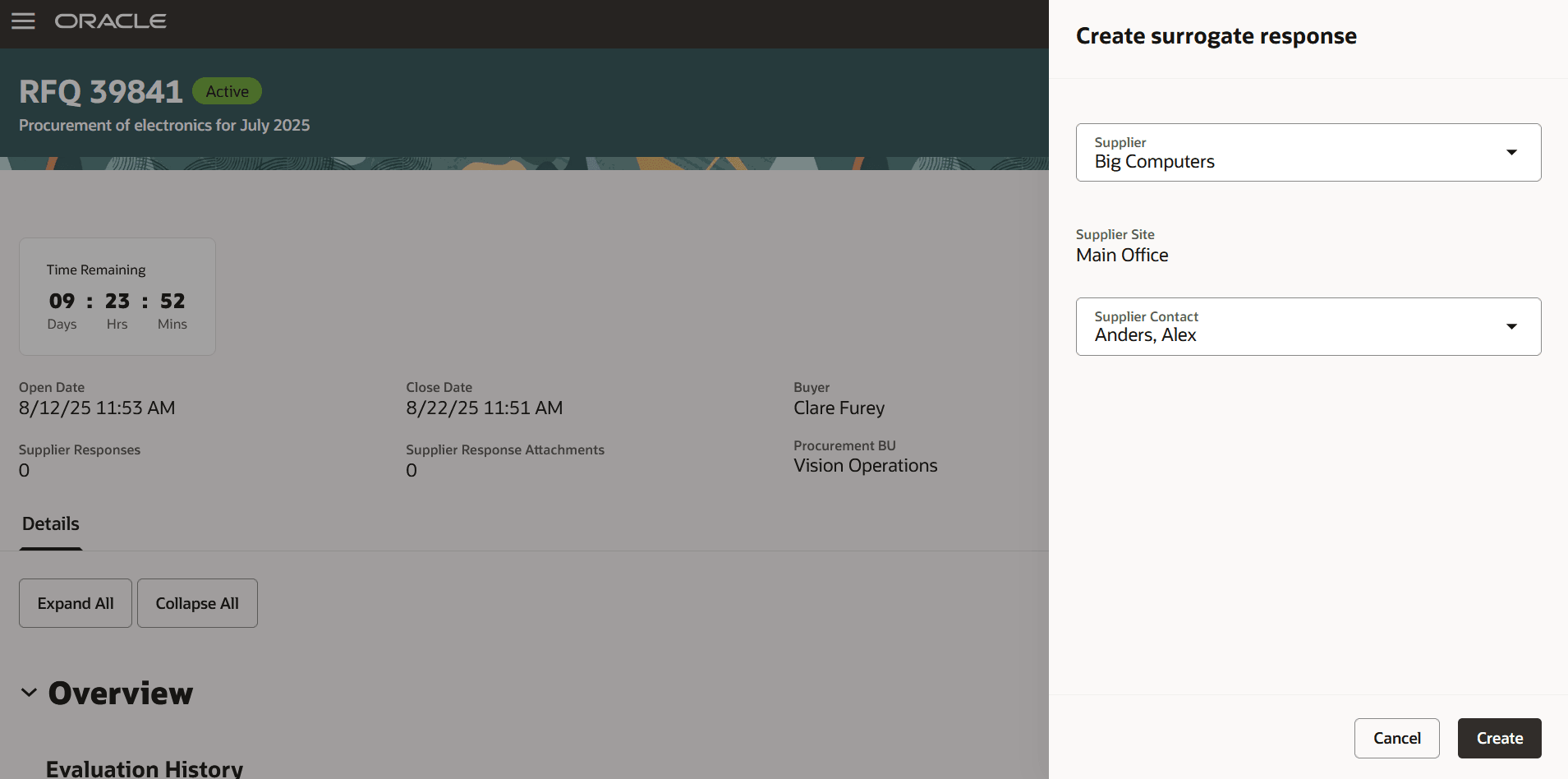

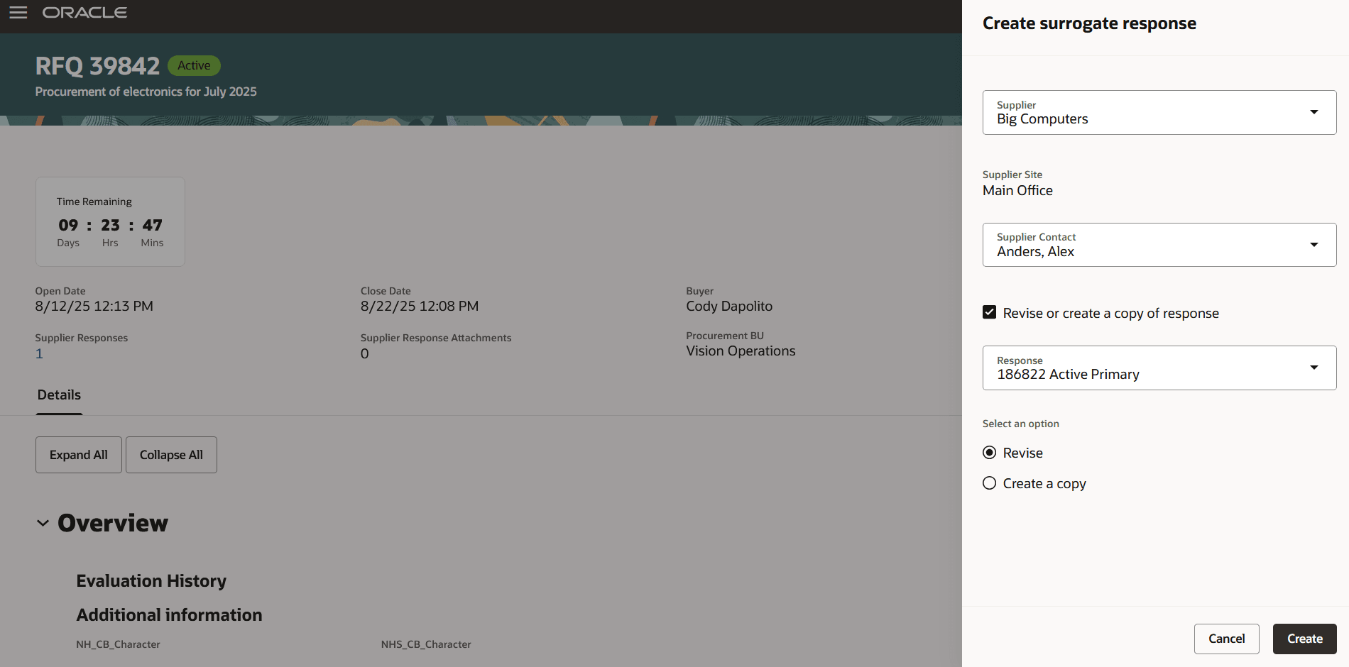

まず、サプライヤ、サプライヤ・サイト、サプライヤ担当者などのサプライヤ詳細を選択し、代理レスポンスを作成する必要があります。

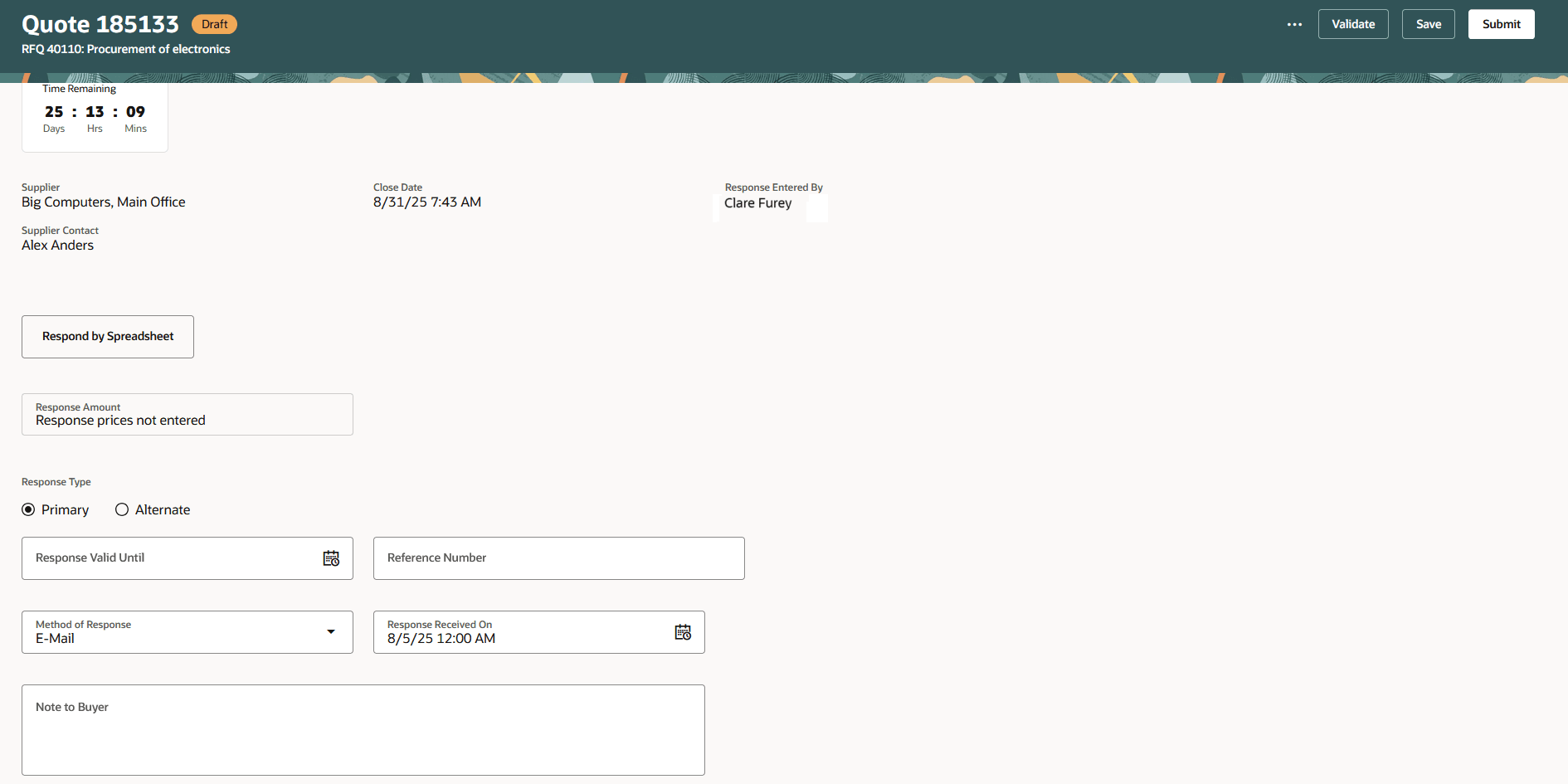

サプライヤ・レスポンスと同様に、サロゲート・レスポンスを発行する前にドラフトとして保存できます。 「スプレッドシートによるレスポンス」処理を使用してレスポンス・テン・プレートをダウンロードし、ネゴシエーション・メッセージでサプライヤに送信し、更新されたスプレッドシートを受信した後、レスポンスにアップロードして戻すこともできます。
サプライヤ詳細の選択
サプライヤ詳細の選択
代理レスポンスの作成ページ
「代理レスポンスの作成」ページ
レスポンスがサプライヤによって受信された日付を「レスポンス受信日」フィールドで選択する必要があります。 オプションで、レスポンスを受信したメソッドを追加することもできます。
サロゲート・レスポンス2の作成
代理レスポンス2の作成

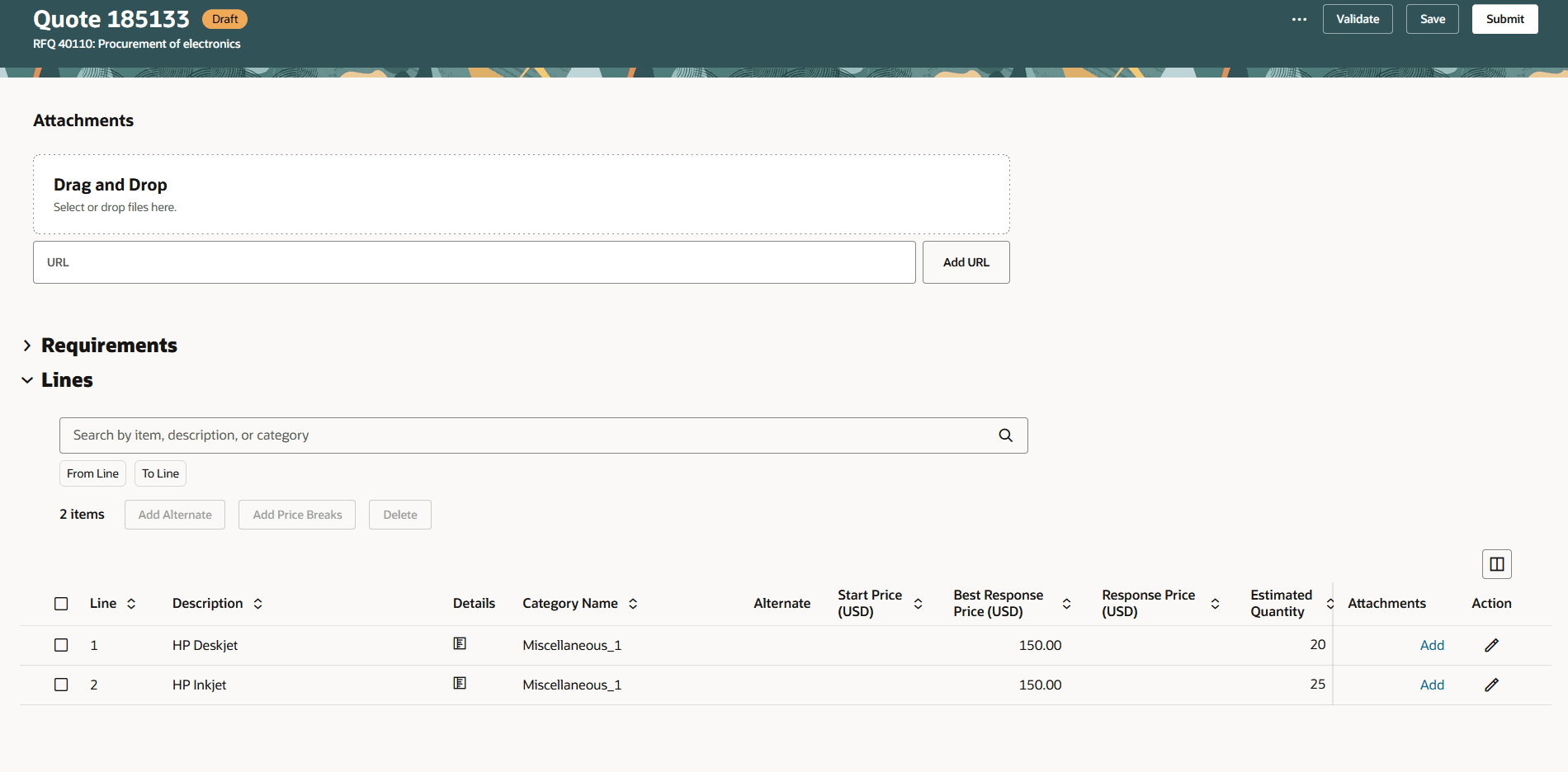

サプライヤにかわって要件および明細にレスポンスし、レスポンスを発行できます。
ネゴシエーションでサプライヤによる複数のレスポンスの送信が許可されている場合は、既存のレスポンスをアクティブまたはドラフト・ステータスでコピーして、新しい代理レスポンスを作成できます。
レスポンスの改訂またはコピー
レスポンスの改訂またはコピー

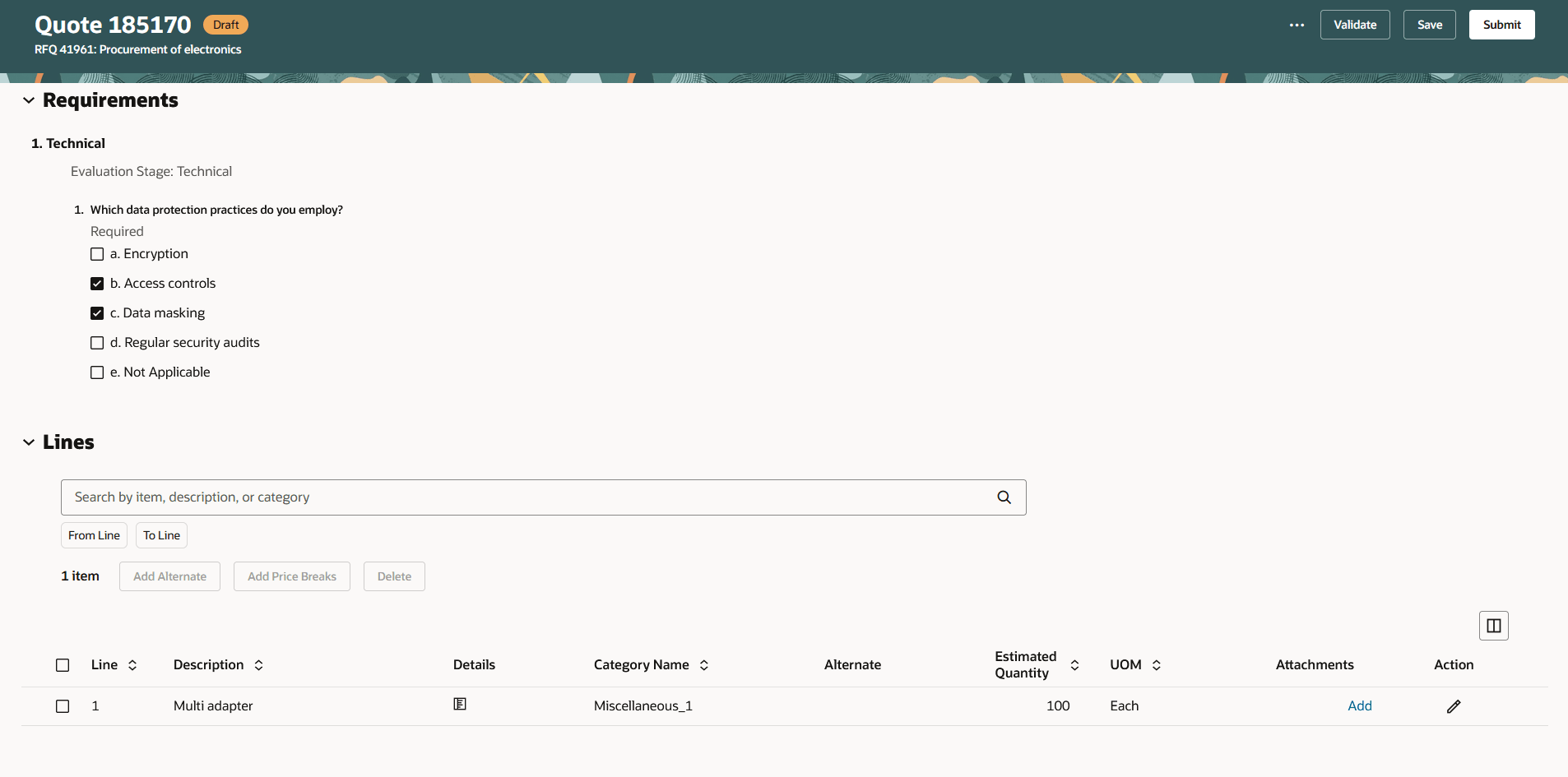

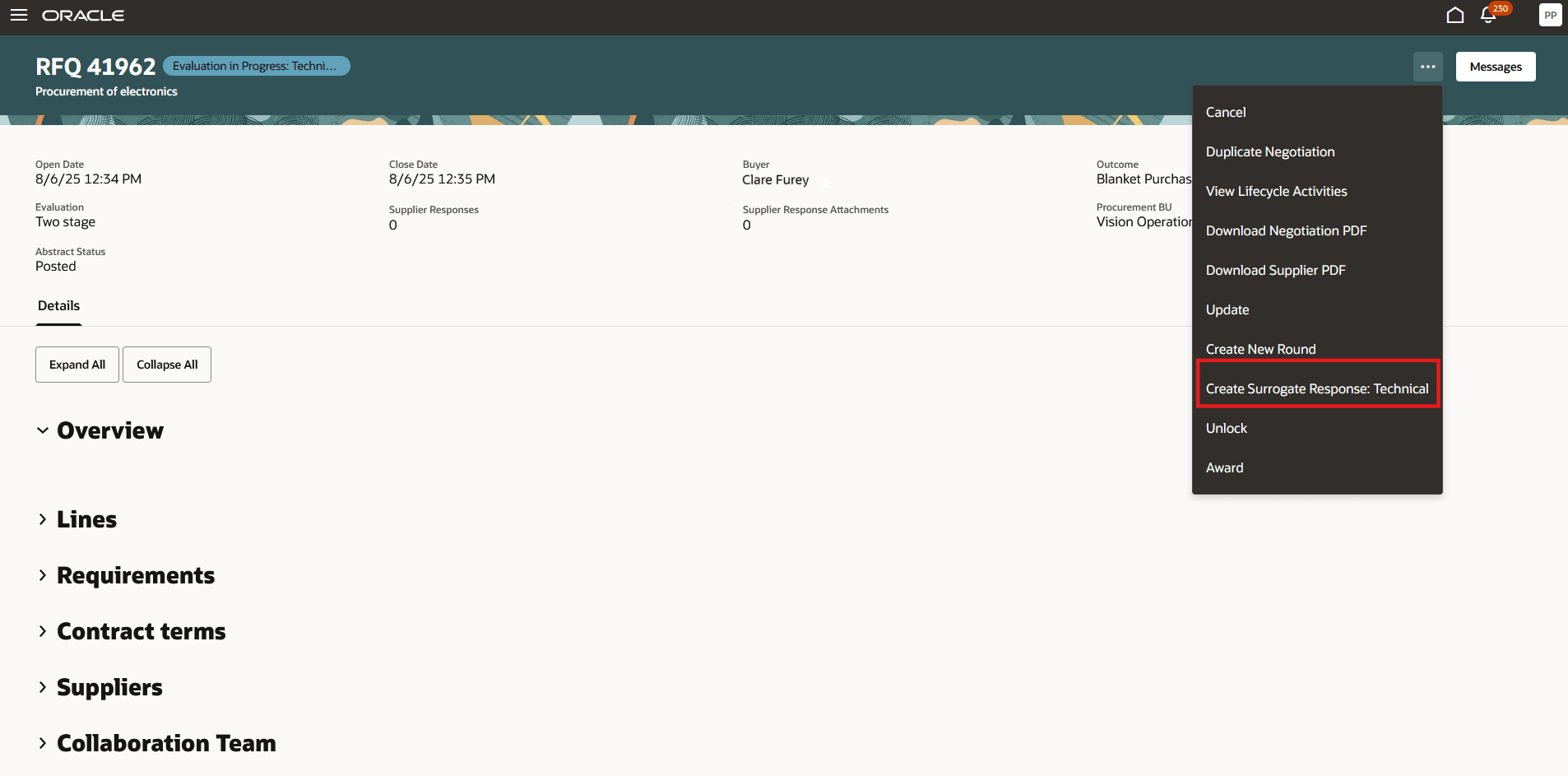

2ステージ・ネゴシエーションの場合、代理レスポンスをステージで発行する必要があります。 ネゴシエーションがクローズされ、技術ステージがロック解除された後は、「代理レスポンスの作成」をクリックして技術ステージのレスポンスを作成できます: 技術
技術ステージの代理レスポンスの作成
アクション: 技術ステージでの代理レスポンスの作成
技術ステージ要件にレスポンスし、明細のバイヤーにノートを追加できるようになりますが、レスポンス価格または日付を追加することはできません。
技術ステージでの代理レスポンスの作成
技術ステージでの代理レスポンスの作成
技術ステージ・レスポンスを送信すると、技術ステージが完了し、商用ステージがロック解除されます。 商用ステージでレスポンスを作成できるようになりました。 商用ステージ・レスポンスを作成できるのは、技術ステージからショート・リストされたレスポンスのみです。
処理:技術ステージでの代理レスポンスの作成

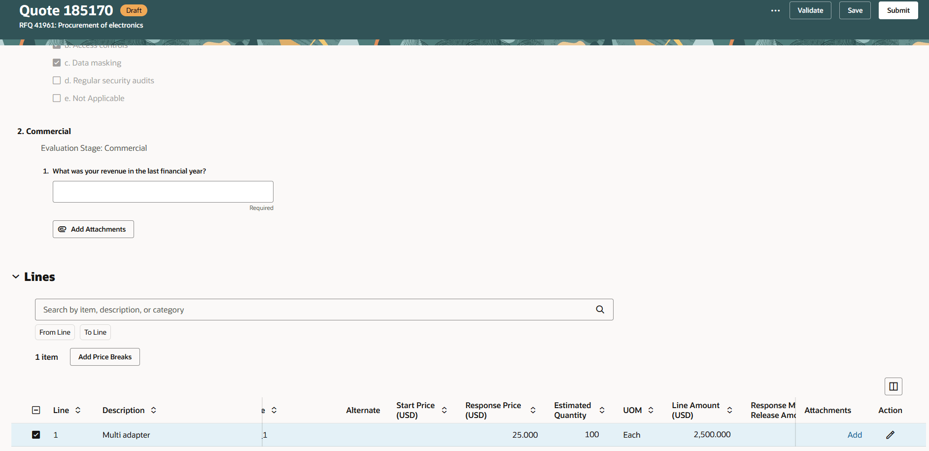

アクション: 商用ステージでの代理レスポンスの作成
商業段階では、商業段階の要件に対応し、レスポンス価格、約束納入日、約束出荷日などを追加できます。
商用ステージでの代理レスポンスの作成
商用ステージでの代理レスポンスの作成

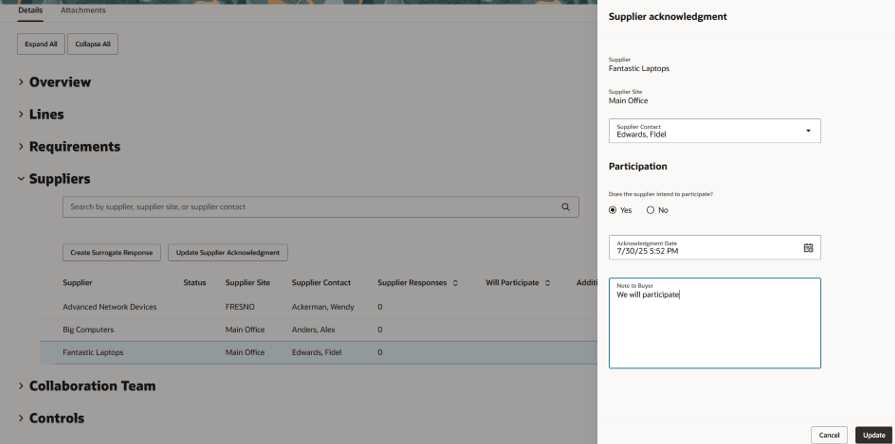

「サプライヤ」セクションの「サプライヤ確認の更新」ボタンを使用して、サプライヤにかわってネゴシエーションへの参加を確認できます。 この処理を使用して、サプライヤ詳細を選択し、ネゴシエーションへの参加予定かどうか、参加を承諾した日付およびオプションのノートを追加することができます。
参加の確認
参加の確認

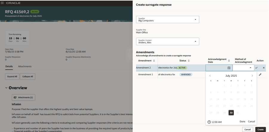

ネゴシエーションが修正された場合は、まず修正を確認して代理レスポンスを作成する必要があります。 サプライヤ担当を選択してレスポンスを作成すると、確認待ちの修正がある場合、パネルにはすべての保留中および確認済修正が表示されます。 サロゲート・レスポンスを作成するには、保留中の修正の確認日およびメソッドを追加する必要があります。
修正の確認
修正の確認
