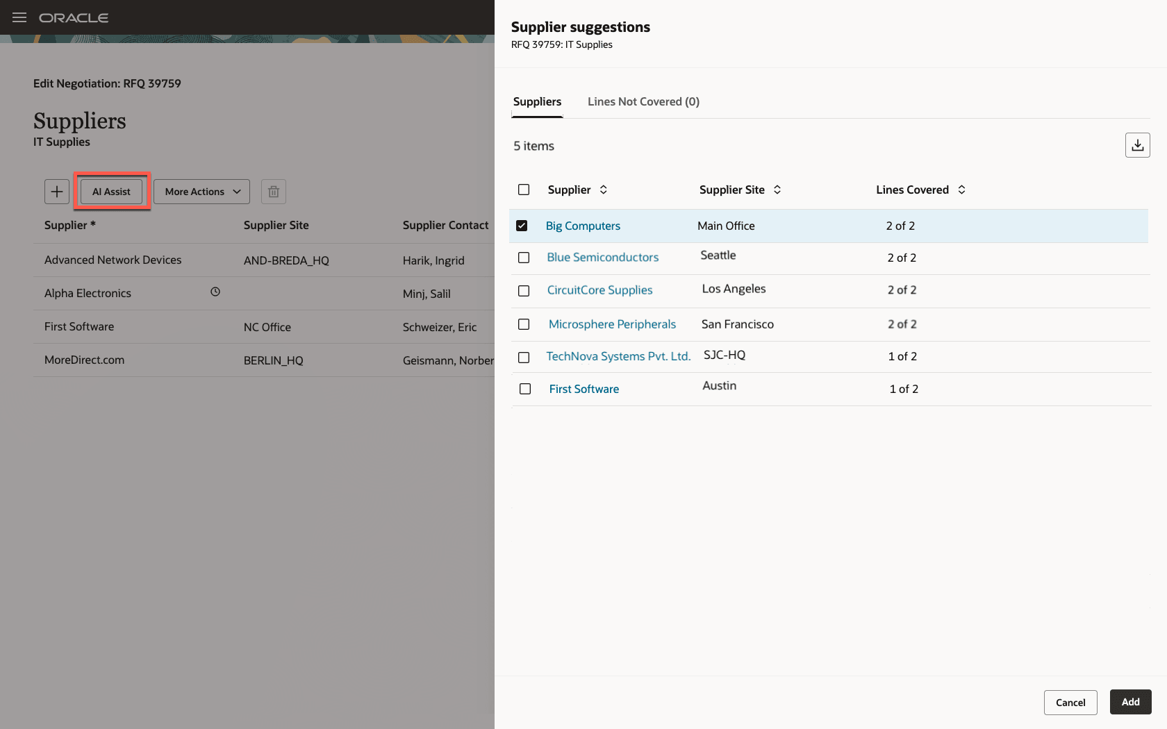

カテゴリ・マネージャは、ネゴシエーションの作成時にAIによるサプライヤ提案を活用できるようになりました。 これらの提案は、購買オーダー、購買契約、ネゴシエーション落札、レスポンス、参加依頼などの過去のトランザクションから生成されます。 AIは、品目、明細摘要またはカテゴリを照合して、各明細のサプライヤを提案します。 これらの提案は、ネゴシエーション参加依頼リストに追加するために統合されます。
ネゴシエーションを作成する場合は、AI支援を使用してサプライヤ提示を表示します。 サプライヤは、提示されるネゴシエーション明細の数順にリストされます。 提示サプライヤのないネゴシエーション明細は、クイック・レビューのために「対象外明細」の下に表示されます。
Oracle AIにより提示されたサプライヤの追加
提案をレビューし、ネゴシエーションに含める提案を選択して追加します。

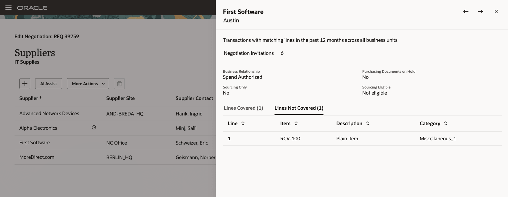

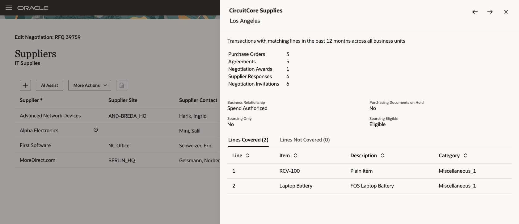

提示サプライヤの詳細のレビュー
また、AI提案を推進するネゴシエーション明細の過去のトランザクション要約など、サプライヤに関する情報をレビューすることもできます。
提示サプライヤによってカバーされないネゴシエーション明細
サプライヤと照合されなかったネゴシエーション明細は、クイック・レビューのために「対象外明細」の下に表示されます。

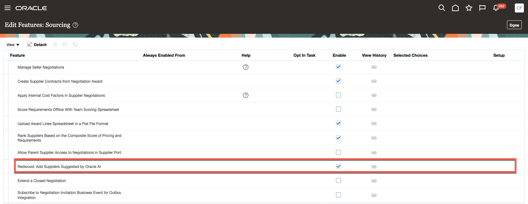

この機能を有効にするには、オプトインUIを使用します。 手順は、この文書の「新機能のオプションの取込み」の項を参照してください。
オファリング: 調達
この機能は、オプト・イン「Redwood: Oracle AIにより提示されたサプライヤの追加」を使用して有効にできます。
Redwoodを使用可能にするためのオプト・イン: Oracle AIにより提示されたサプライヤの追加

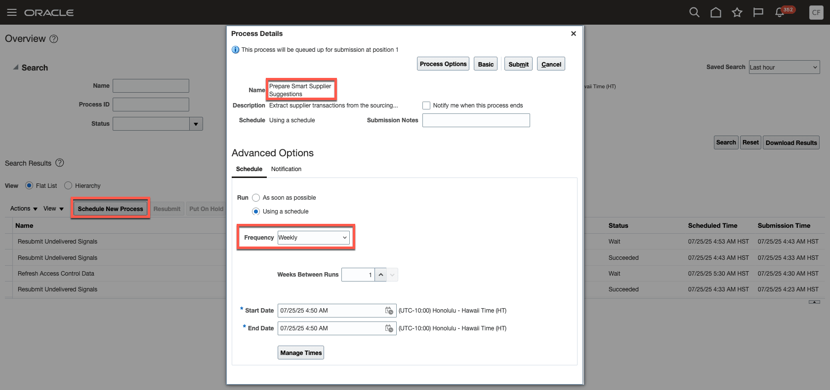

「スマート・サプライヤ提案の準備」 ESSジョブを実行して過去のトランザクションを抽出し、AIモデルをトレーニングしてサプライヤの提案を提供します。
「スマート・サプライヤ提示の準備」ESSジョブのスケジュール

- 最初に「スマート・サプライヤ提案の準備」 ESSジョブを1回実行して、AIモデルをトレーニングし、アプリケーションでサプライヤ提示を有効にします。 その後、AIモデルが新しいトランザクションで定期的に再トレーニングされるため、サプライヤからの提案は引き続き使用できます。
- 「事前スケジュール・オプション」で ESSジョブ頻度を構成して、ビジネス・ニーズに基づいて最新のトランザクションでAIモデルを定期的にトレーニングします。
