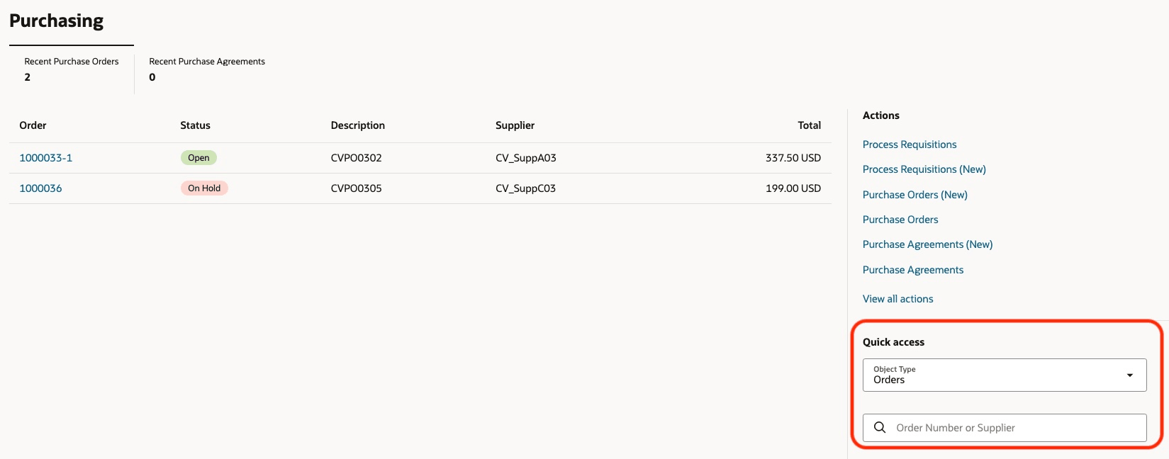

ランディング・ページにアクセスすると、「クイック・アクセス」という新しいリージョンが表示されます。
「新規クイック・アクセス」リージョンが表示されたランディング・ページ

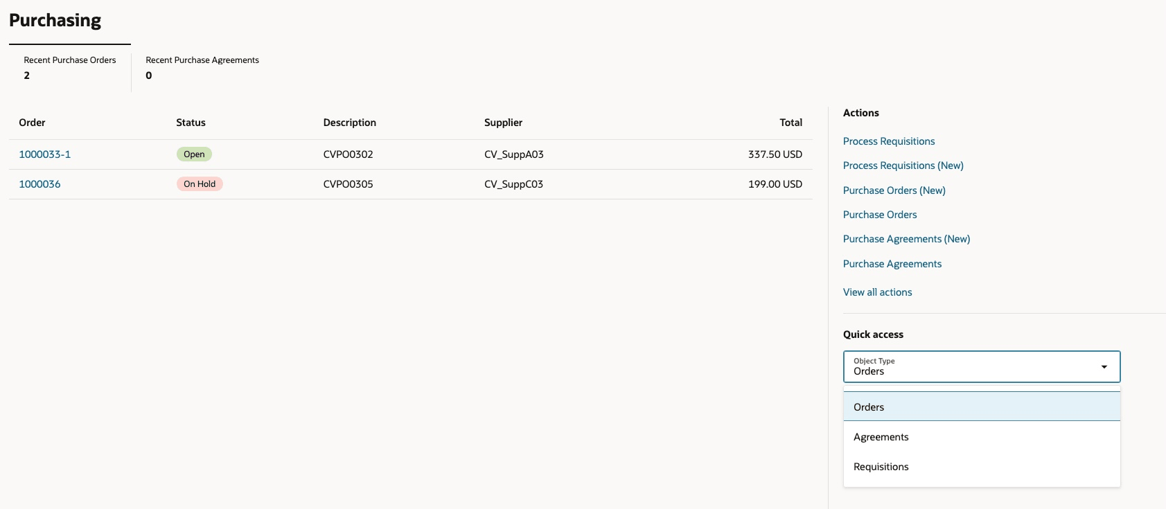

このリージョンでは、購買オーダーと購買契約、購買依頼を検索できます。
オブジェクト・タイプのリスト
各オブジェクト・タイプでサポートされているパラメータのリストと、ナビゲーションで必要な場所を次に示します:

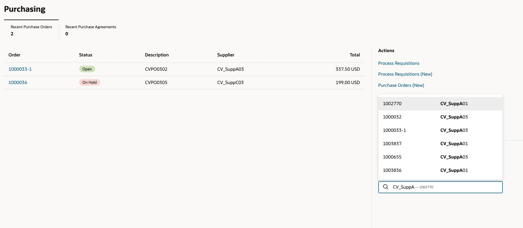

- オーダー
- 購買オーダー番号またはサプライヤで検索します。
- 特定の購買オーダーを選択すると、そのオーダーに直接移動します。 特定のオーダーを選択しない場合は、「購買オーダー」検索ページが表示されます。

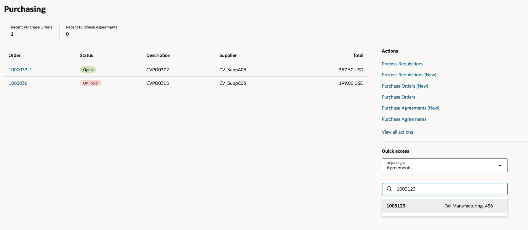

- 契約
- 購買契約番号またはサプライヤで検索します。
- 特定の契約を選択すると、その契約に直接移動します。 特定の基本契約を選択しない場合は、「購買基本契約」検索ページが表示されます。

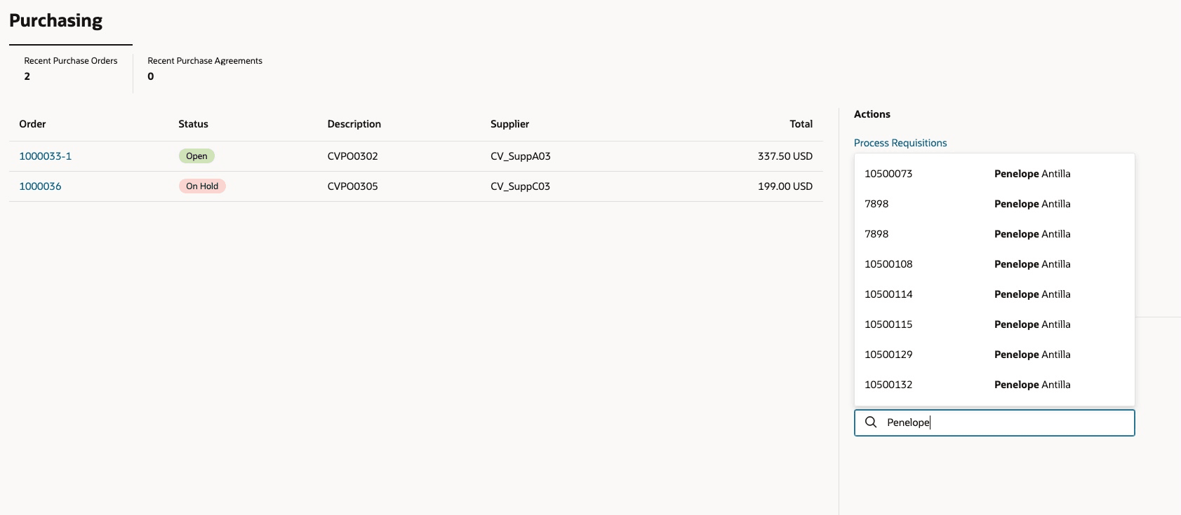

- 購買依頼番号または作成者名で検索します。
- 特定の購買依頼を選択すると、その購買依頼に直接移動します。 特定の購買依頼を選択しない場合は、「購買依頼」検索ページが表示されます。
サプライヤ名を使用した購買オーダーの検索
基本契約番号を使用した購買契約の検索
作成者名を使用した購買依頼の検索
