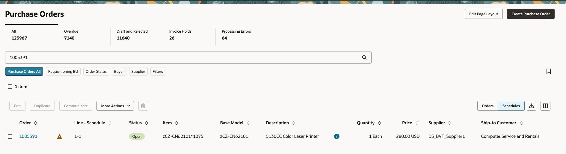

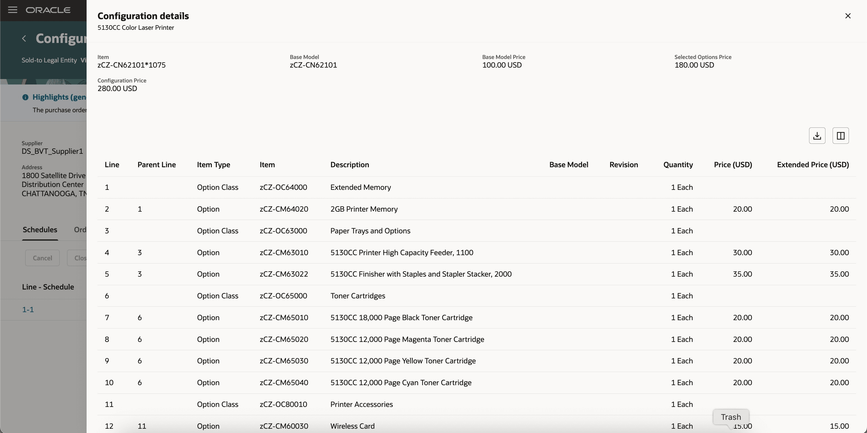

構成の購買オーダーを表示する場合、購買オーダー明細が構成品目用であることを示すアイコンがスケジュール摘要の横に表示されます。 このアイコンをクリックすると、構成詳細ウィンドウが起動し、バイヤーとサプライヤが構成品目の詳細を表示できるようになります。
構成品目のスケジュール摘要のインジケータ
購買オーダー検索画面: 構成品目を示すアイコン
購買オーダーの表示: 構成品目の摘要のインジケータ
購買オーダーの表示: 構成品目を示すアイコン
構成コンポーネントを示す読取り専用ドロワー

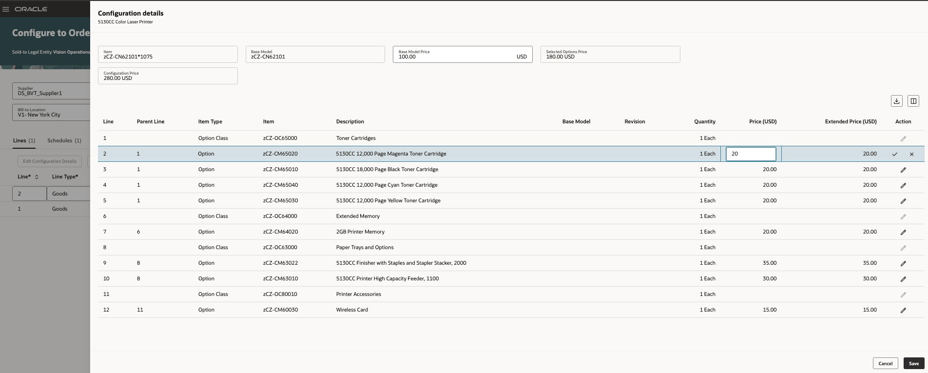

構成の購買オーダーを編集する場合、構成品目の購買オーダー明細であることを示す同様のアイコンが摘要の横に表示されます。 ただし、このアイコンをクリックすると、「構成詳細」ウィンドウが表示され、バイヤーとサプライヤが構成品目の詳細を編集できます。
POまたはCOの編集: 構成コンポーネントを示す編集可能なドロワー
購買オーダーまたは変更オーダーの編集: 構成コンポーネントを示す編集可能なドロワー

  • 編集可能なページ(購買オーダーの編集ページや「変更オーダー」の編集ページなど)の構成詳細にアクセスすると、ドロワーが開く前に購買オーダーが保存されます。 その後、購買オーダーを取り消してページを終了すると、ドロワーにアクセスする前に行った変更はすべて残ります。
  • クラシックUIと同様に、基本モデル価格、リクエストされた構成の合計数およびコンポーネント価格のみを編集できます。 構成価格の合計はアプリケーションによって計算され、読取り専用です。
