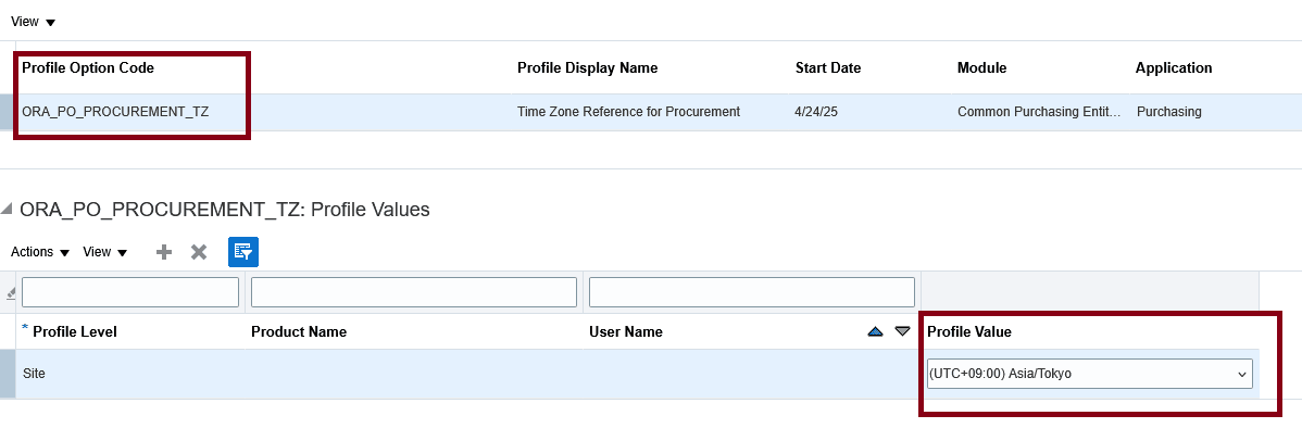

このスクリーン・キャプチャは、この機能を示しています。
プロファイル・オプションを使用したタイム・ゾーンの設定

機能にアクセスし、UTCタイム・ゾーンをローカル・タイム・ゾーンに変換するには、「調達のタイム・ゾーン参照」(ORA_PO_PROCUREMENT_TZ)プロファイル・オプションを有効にする必要があります。
プロファイル・オプションを有効にするステップは、次のとおりです。
- 「設定および保守」作業領域で、「購買プロファイル・オプションの管理」タスクを検索して選択します。
- 「購買プロファイル・オプションの管理」ページで、プロファイル・オプションの名前またはコードを検索して選択します。
- 必要なローカル・タイム・ゾーンでプロファイル値を設定します。
- 「保存」をクリックして閉じます。 プロファイル値の変更は、ユーザーが次回サインインしたときに反映されます。
