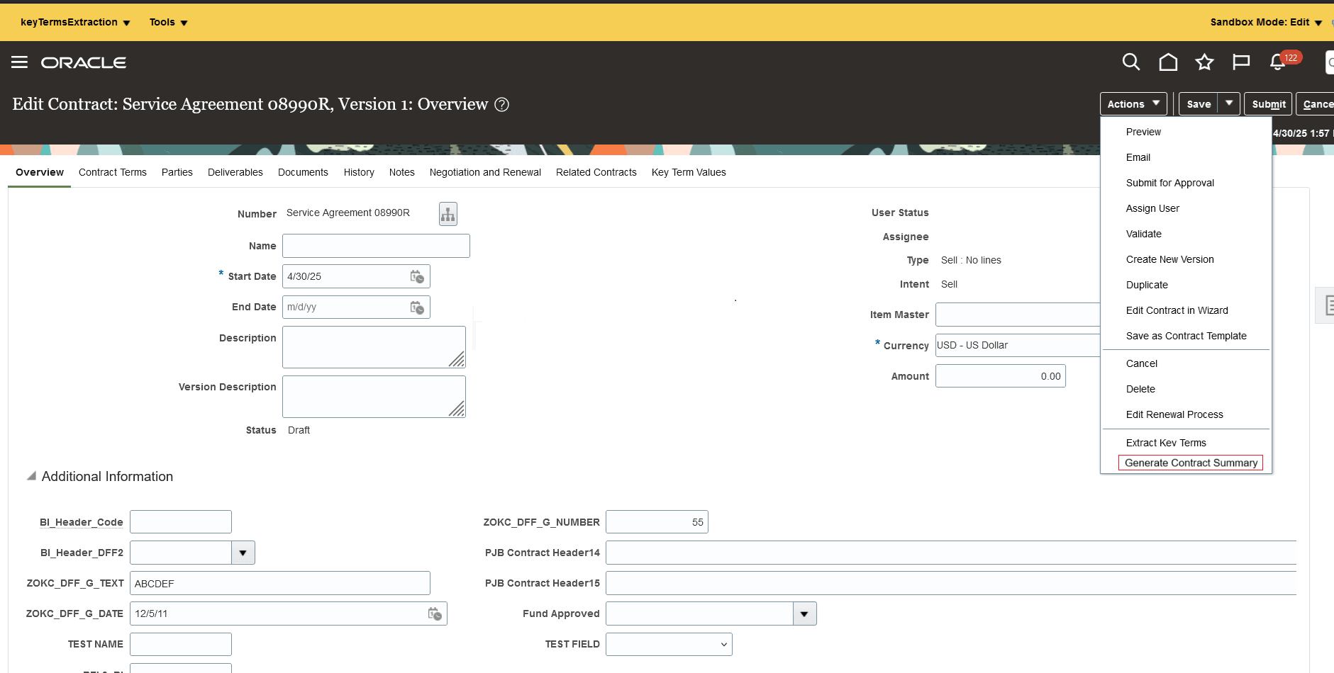

契約要約の生成メニュー
要約の生成

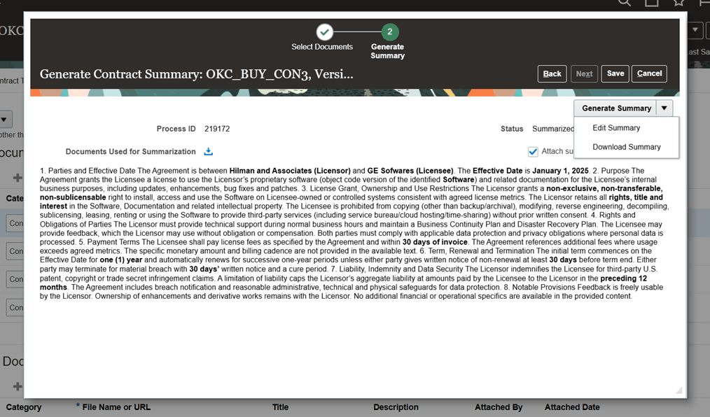

「契約要約の生成」UIで、要約を生成する文書を選択し、「次」をクリックします。
文書の選択
文書の選択
  • 「Generate Summary」ボタンをクリックしてAIサマリーを生成します
  • 「契約承認の要約の添付」をクリックして、契約承認ワークフローおよびEメール通知に要約PDFを送信します。
  • サマリーを編集するには、「サマリーの編集」メニューをクリックします。 ( 「契約要約の編集」権限が必要です。)
  • 「要約のダウンロード」メニューをクリックすると、要約をPDF形式でダウンロードできます
生成済要約
生成済要約

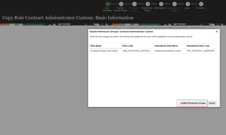

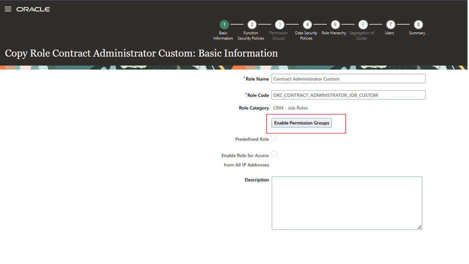

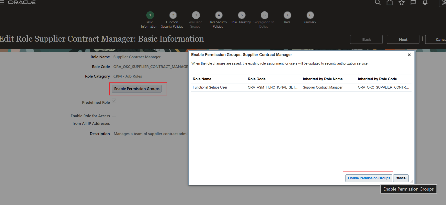

ジョブ・ロールで、権限グループを有効にし、「ロール階層」タブにナビゲートしてFai Genai Agent CX管理者を追加します
「権限グループの有効化」ボタン
「権限グループの有効化」ボタン
権限グループの有効化
権限グループ・ポップアップの有効化
「Fai Genai Agent CX Administrator」を追加します。
ロールと権限グループ
ロールと権限グループ

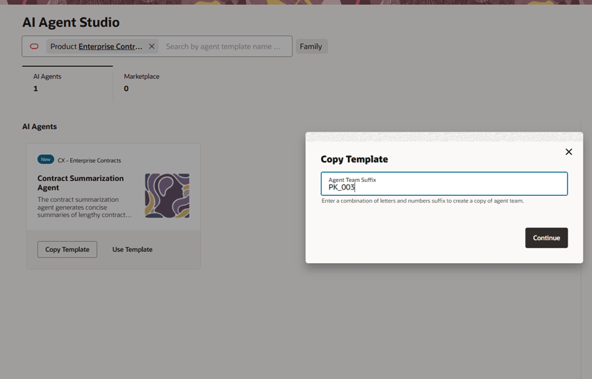

契約要約エージェント・チームのコピーおよび公開

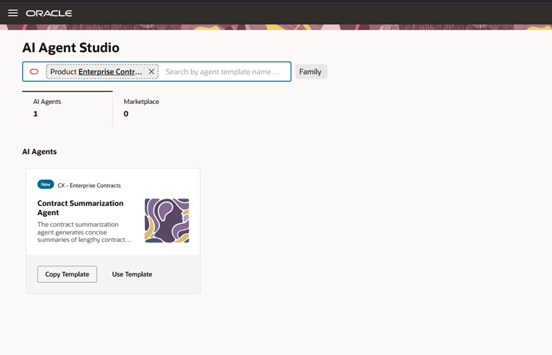

  1. 「ツール」メニューからAI Agent Studioに移動します
  2. 製品「エンタープライズ契約」を選択します。
  3. 契約要約エージェントが表示されます
契約要約エージェント
契約要約エージェント
  1. テンプレートをコピー(優先)するか、テンプレートを使用して契約要約エージェント・チームを作成するステップを実行するオプションを選択します
テンプレートのコピー
  1. 「続行」をクリックします。

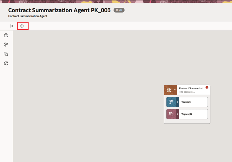

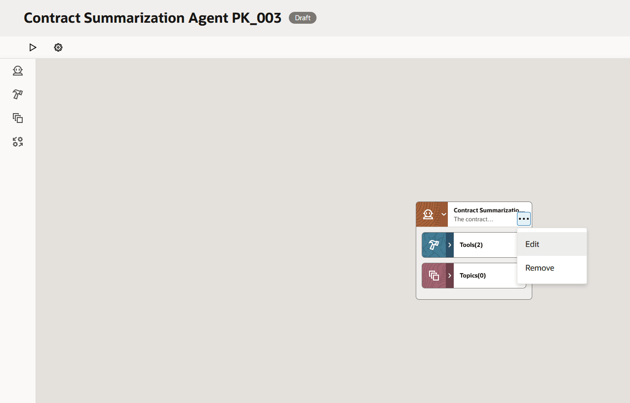

  2. 「エージェント・チーム設定」アイコンをクリックします。
設定
エージェント・チーム設定

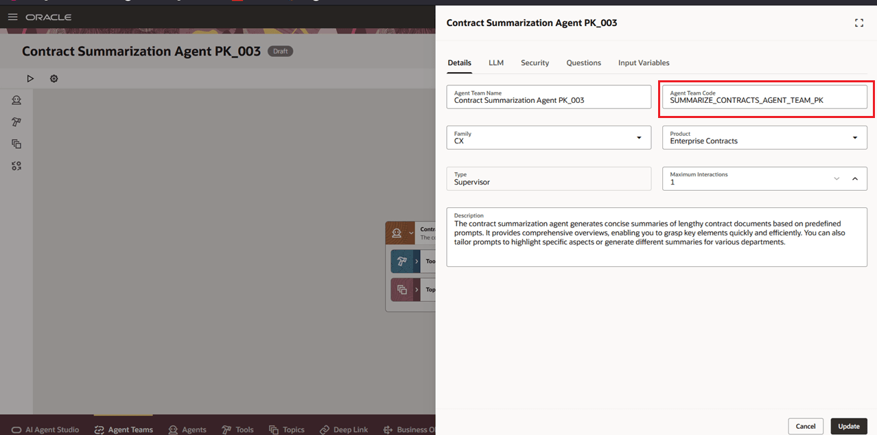

  1. 赤で強調表示されているエージェント・チーム・コードを書き留めます。
.エージェント・チーム・コード
エージェント・チーム・コード

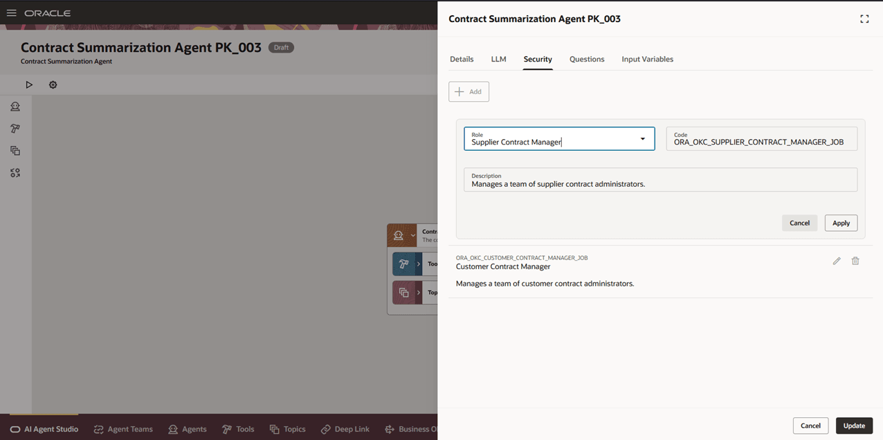

  1. 「セキュリティ」タブにナビゲートし、契約UIからエージェントにアクセスするために必要なロールを追加します。 「更新」をクリックします。
ロールの追加
ロールの追加
  1. ステップ11から13はオプションです。 要約用の即時利用可能なプロンプトを変更する場合は、次のステップを実行できます。
  2. それ以外の場合は、設定14に移動してエージェント・チームを公開します。 公開されたエージェントのみが契約からアクセスできます。
標準プロンプトを変更するには
  1. 「Edit(編集)」をクリックして就業者エージェントをオープンします。
就業者エージェントの編集
就業者エージェントの編集

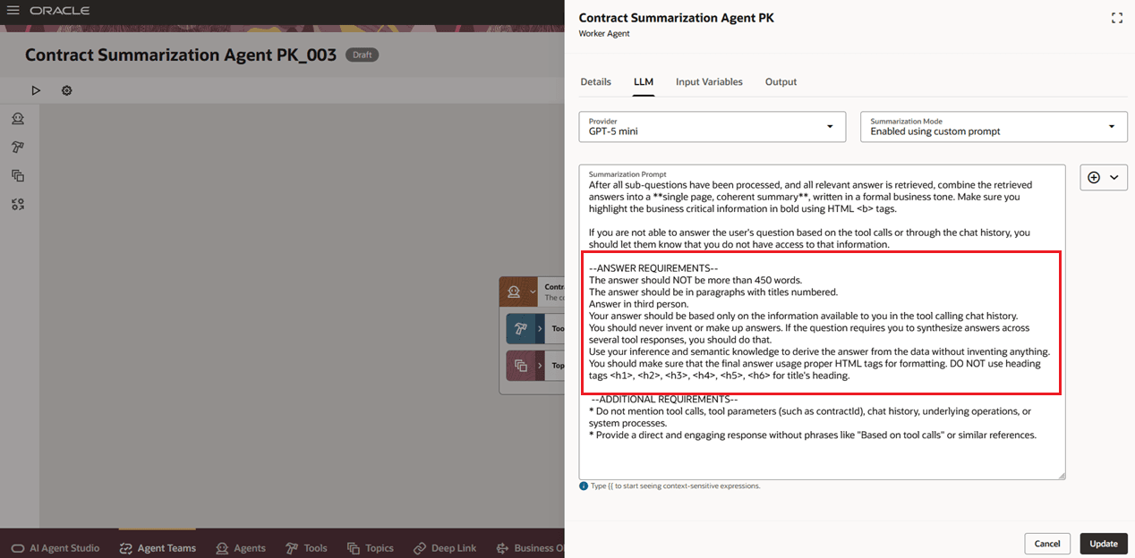

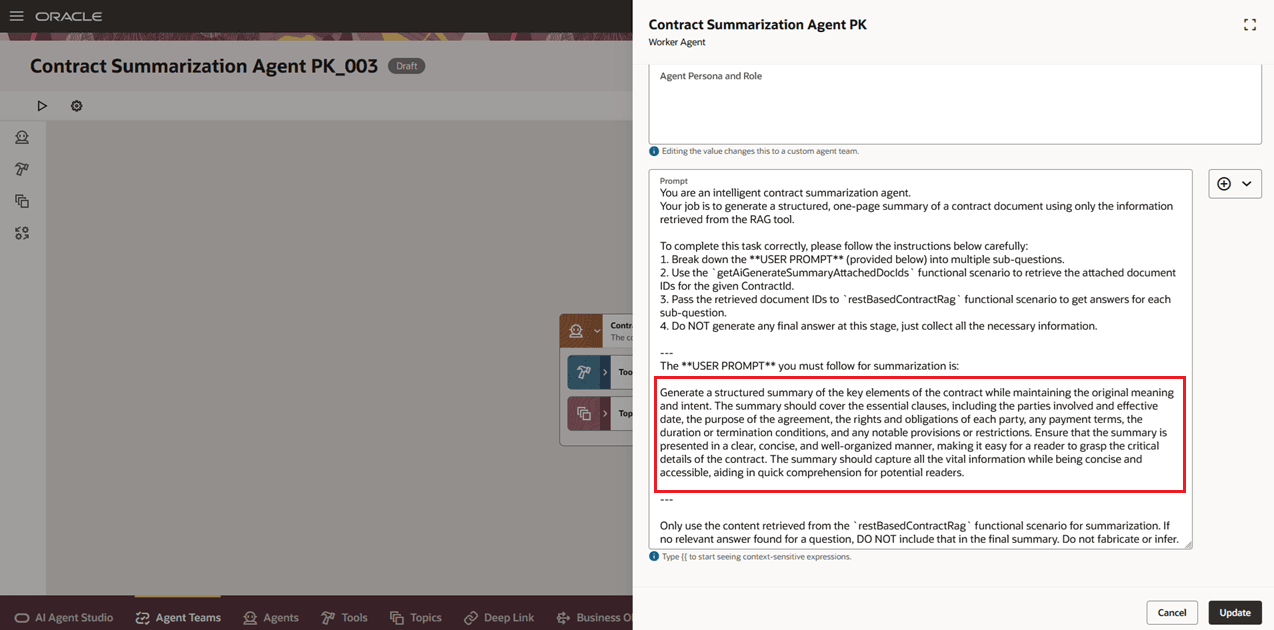

  1. 赤で強調表示されたユーザー・プロンプトのみを変更します。 他のテキストは変更しないでください
プロンプトの変更
プロンプトの変更
  1. 要約プロンプトは、必要に応じて変更できます。 赤で強調表示されている「回答要件」セクションのみを変更します。 「更新」をクリックします。
LLMプロンプトの変更
要約プロンプトの変更

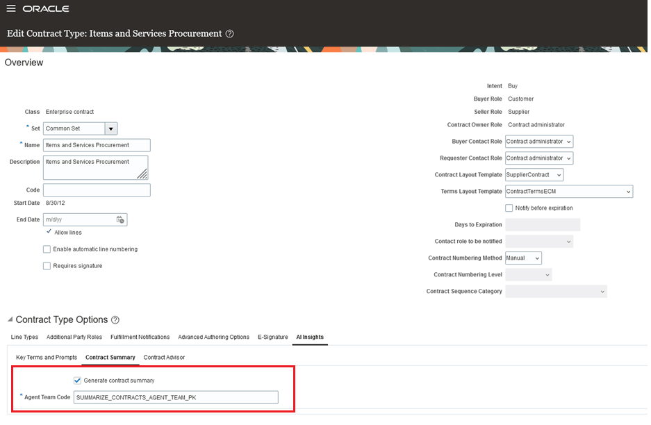

契約タイプUI設定の管理
特定の契約タイプの要約を使用可能にするには、「契約タイプの管理」UIで次の設定を実行する必要があります。
「契約タイプの管理」UIの新しいタブ「AIインサイト」タブを使用して、AI関連機能に関連する設定情報を取得できます。 タブは、ユーザーにこの権限がある場合にのみ表示されます
  • 権限名- AI設定の管理
  • コード- OKC_MANAGE_AI_SETUPS_PRIV
  • 説明- すべてのAI関連機能に関連する設定の定義を許可します
「契約要約」サブタブにナビゲートします。 「契約要約の生成」チェック・ボックスを有効にし、エージェント・チームからステップ7でコピーしたエージェント・チーム・コードを入力します。
契約タイプUI
契約タイプUI
