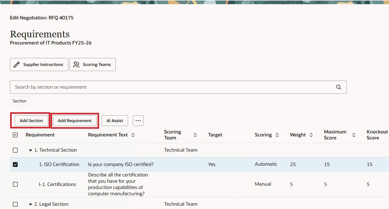

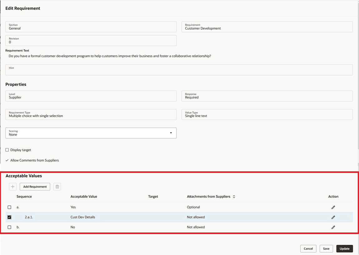

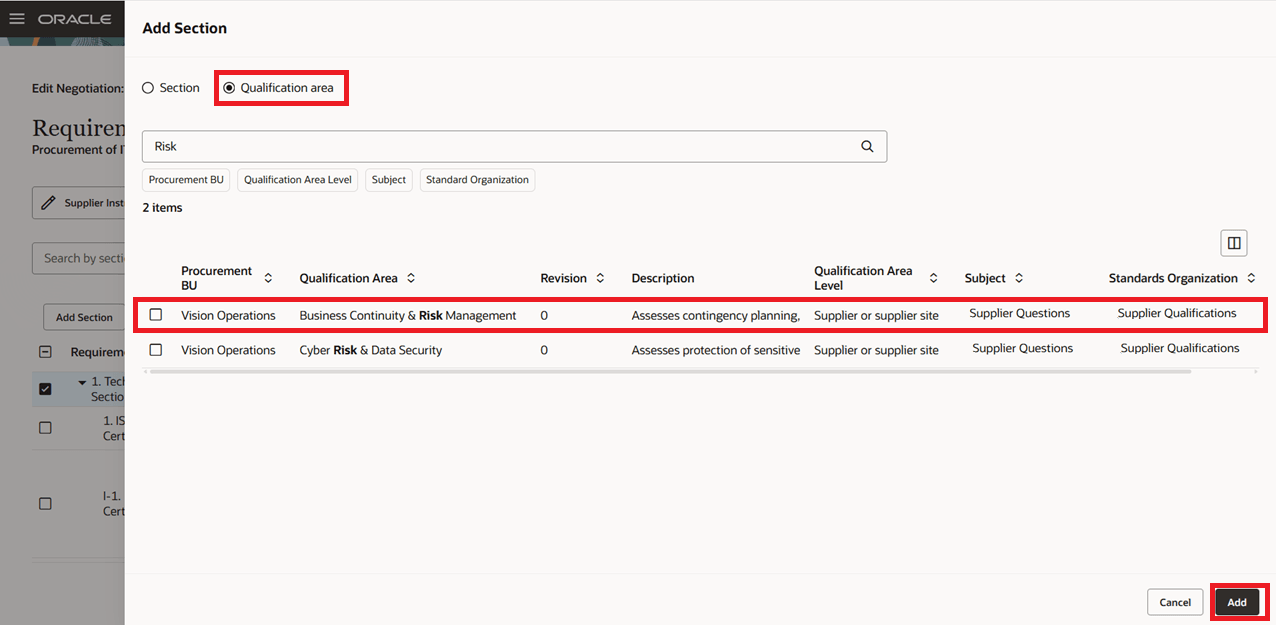

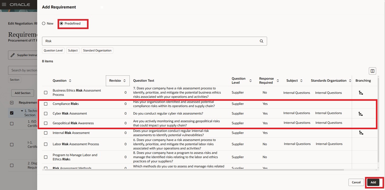

カテゴリ・マネージャは、質問リポジトリを利用して、ネゴシエーションで要件セクションおよび質問を定義できるようになりました。 要件を追加するには、「要件」ページで「事前定義済」を選択します。追加した事前定義済の質問は編集できません。 ただし、事前定義された質問の受理可能な値を選択でき、カテゴリ・マネージャは分岐した質問になる手動または事前定義済の質問を追加することもできます。 リポジトリにすでに設定されているセクションを追加するには、「資格」領域を選択します。

要件としての事前定義済質問の追加
事前定義済質問を要件として追加
要件に追加された事前定義済質問
要件に追加された事前定義済質問
事前定義済の分岐質問を含む要件の編集ページ
許容値への事前定義済質問の追加
セクションとしての資格領域の追加
セクションとしての資格領域の追加

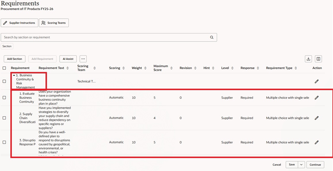

セクションとして追加された資格領域
セクションとして追加された資格領域
ユーザーは、要件およびセクションを手動で追加することも、事前定義済の質問および資格領域から選択して追加することもできます。これらはすべて、1つの統一されたパネル・ドロワー内にあります。 合理化された設計により、2つのオプションを切り替えてタスクを効率的に完了できます。これは、クラシックUIよりも改善されます。
拡張された検索およびフィルタリング機能により、事前定義された質問および資格領域を簡単に見つけることができます。 検索結果では、一致したテキストがハイライト表示され、フィルタでは、質問レベル、件名(事前定義済質問の場合)、調達BU、資格領域レベル(資格領域の場合)など、複数の属性にわたる複数値の選択がサポートされます。 選択インジケータには、選択した行の数も表示されます。 これらの改良により、より迅速なナビゲーションが可能になり、より直感的でユーザー中心のエクスペリエンスが生まれます。
