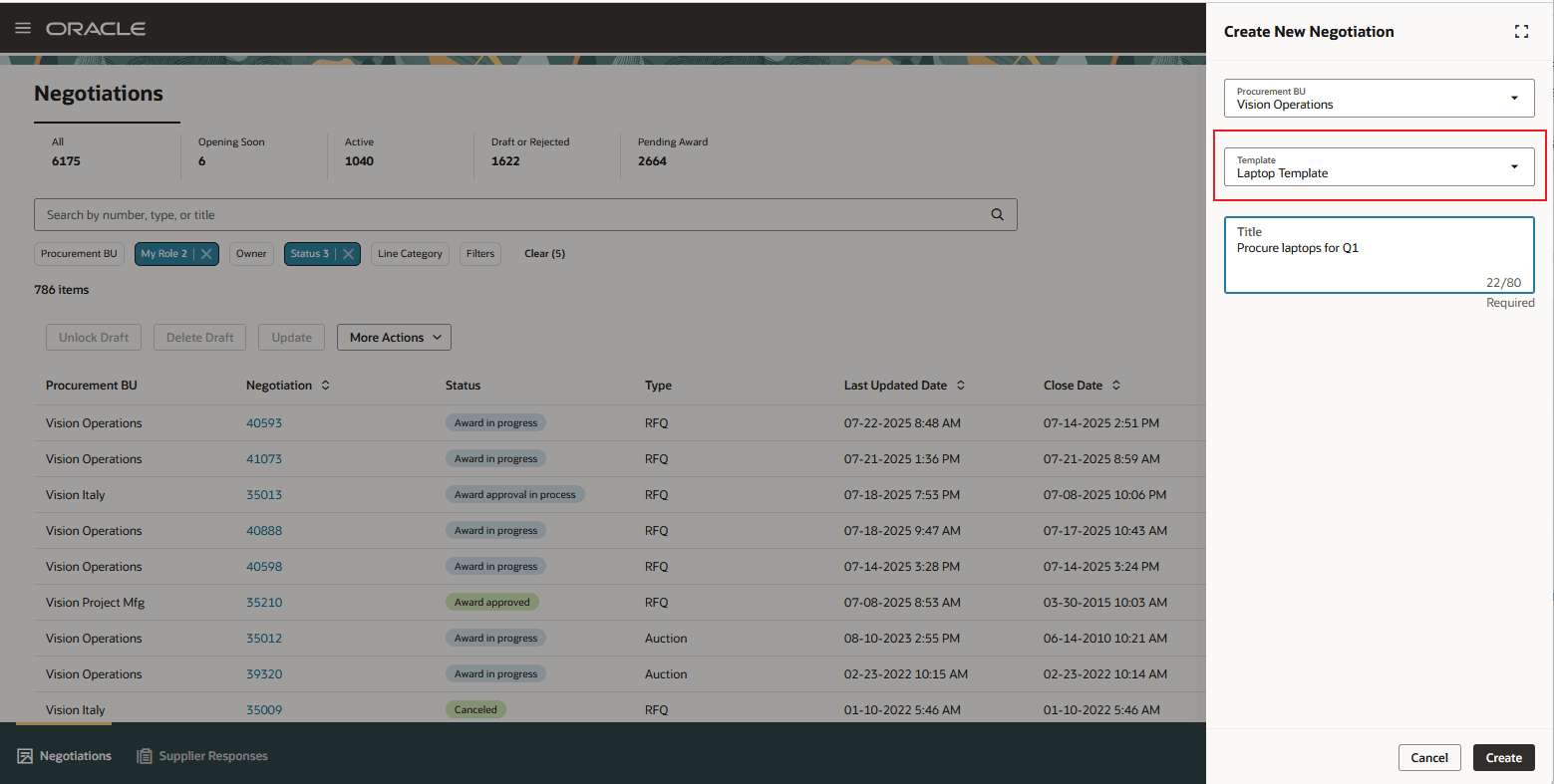

ネゴシエーションの作成:
ネゴシエーションを作成するには、ネゴシエーション・テンプレートが必要です。
テンプレートを使用したネゴシエーションの作成

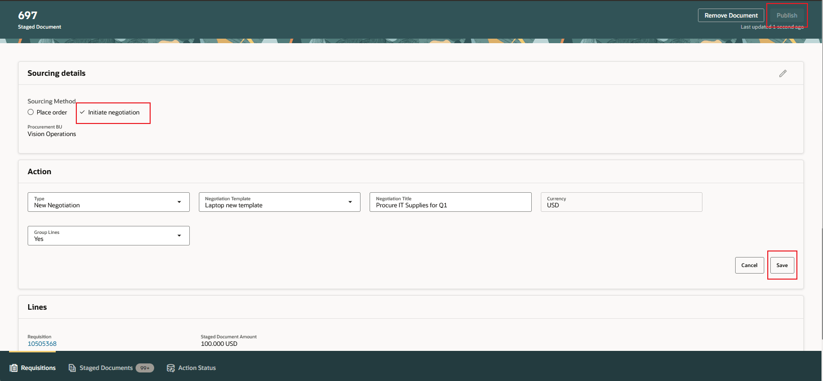

交渉する必要がある購買依頼明細をステージングします。 ネゴシエーションを開始します。 新しいネゴシエーション詳細を入力したら、公開します。
プロセス購買依頼からネゴシエーションを作成

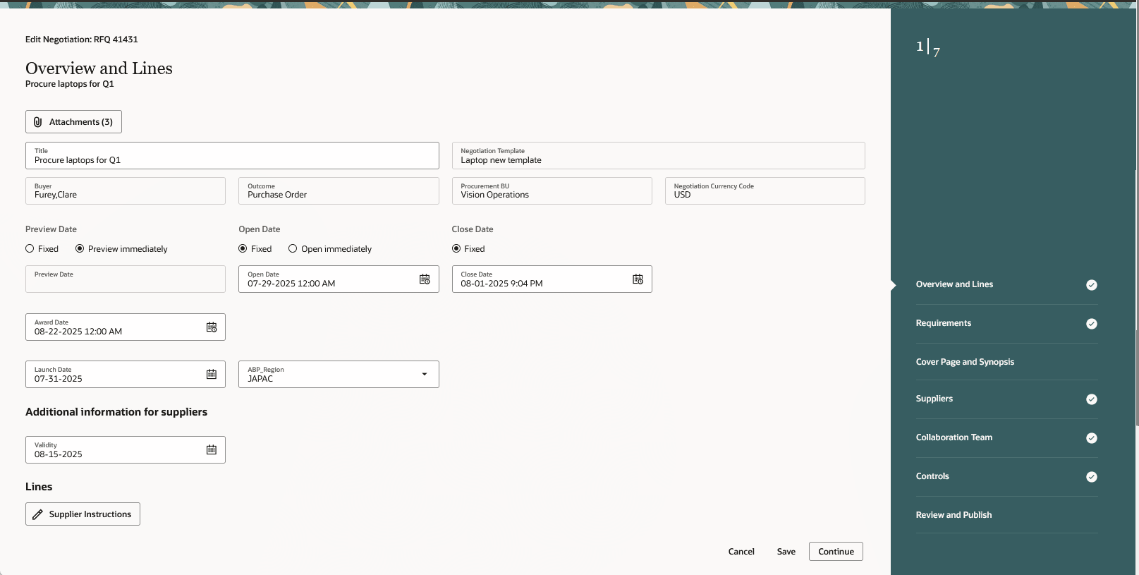

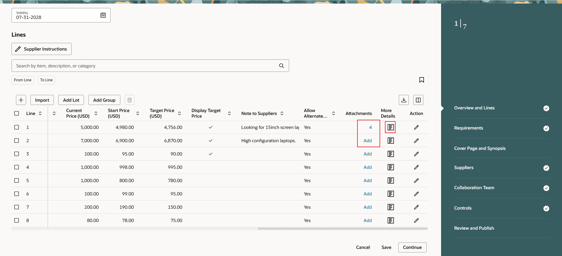

概要および明細:
このステップでは、ヘッダー添付、オープン日、クローズ日、ヘッダー内部および外部付加フレックス・フィールド、明細のサプライヤ指示、明細の追加などのネゴシエーション・スケジュールを追加または指定できます。 明細の場合は、添付、属性、付加フレックス・フィールド、数量ベースの価格階層または価格分岐を追加できます。
概要
概要

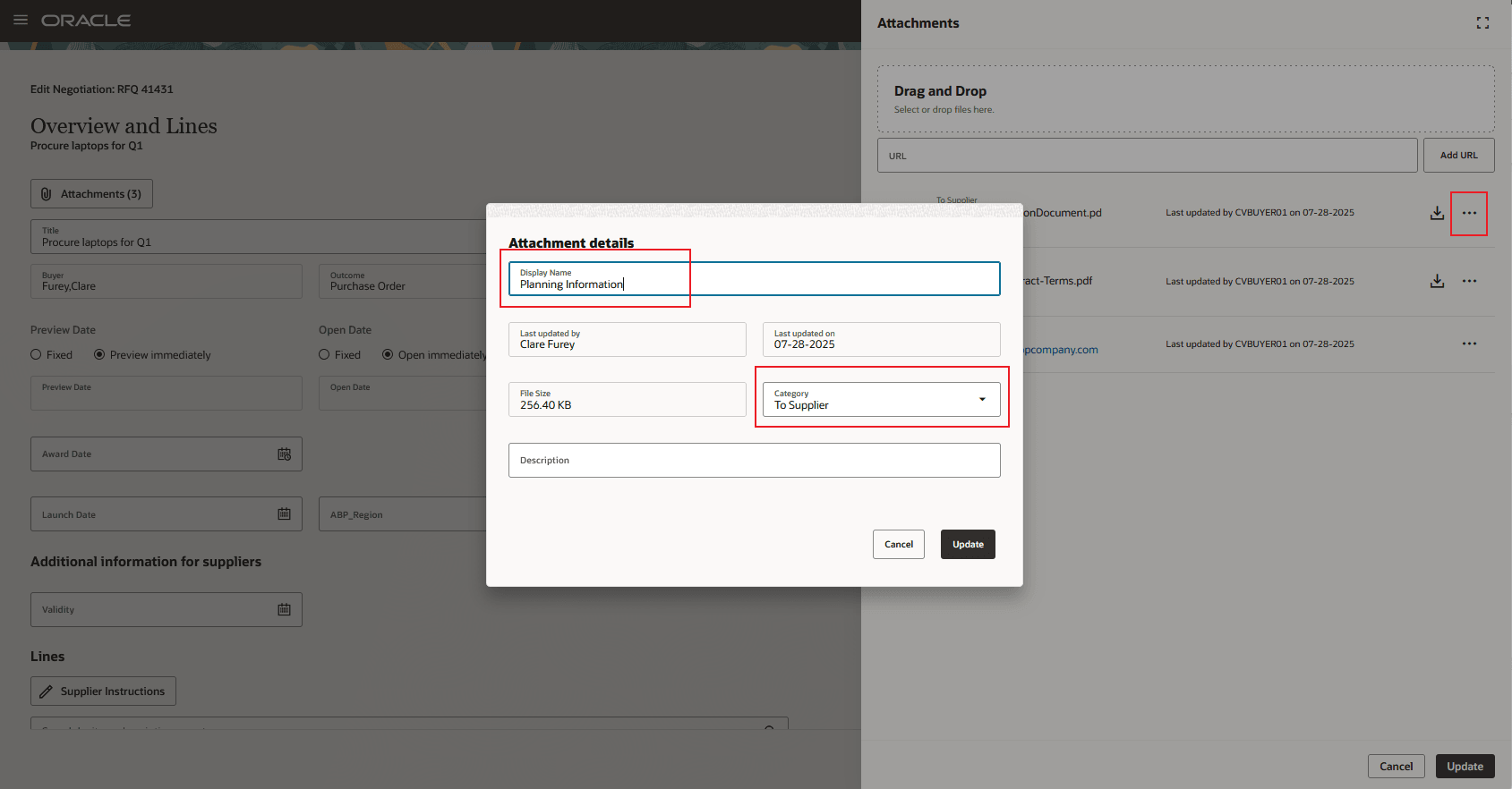

添付ファイルをドラッグ・アンド・ドロップします。 デフォルトでは、「サプライヤへ」カテゴリとして追加されます。 必要に応じて、表示名とカテゴリを編集できます。 ネゴシエーション・ヘッダーと明細、要件に添付を追加できます。
ネゴシエーション添付
ネゴシエーション添付

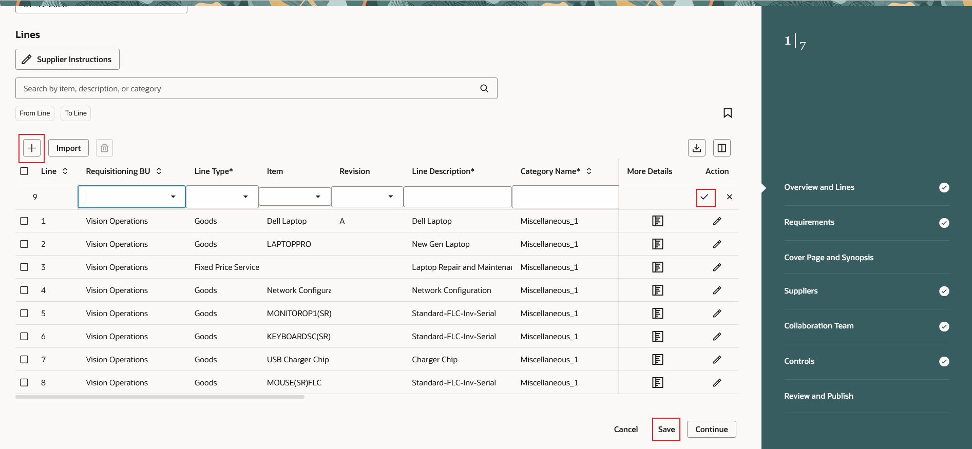

行を追加するには、「+」アイコンをクリックします。 最初は新しい明細が上部に追加されますが、保存すると明細表がリフレッシュされ、すべての明細が明細番号の昇順で再順序付けされます。
明細の追加
明細の追加

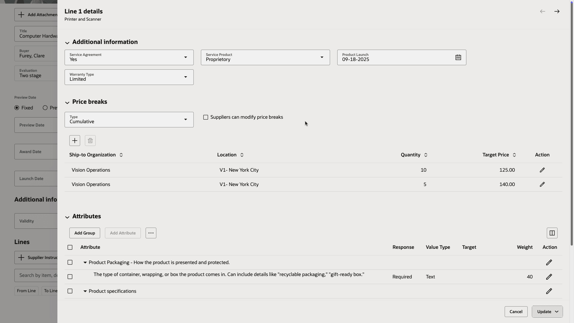

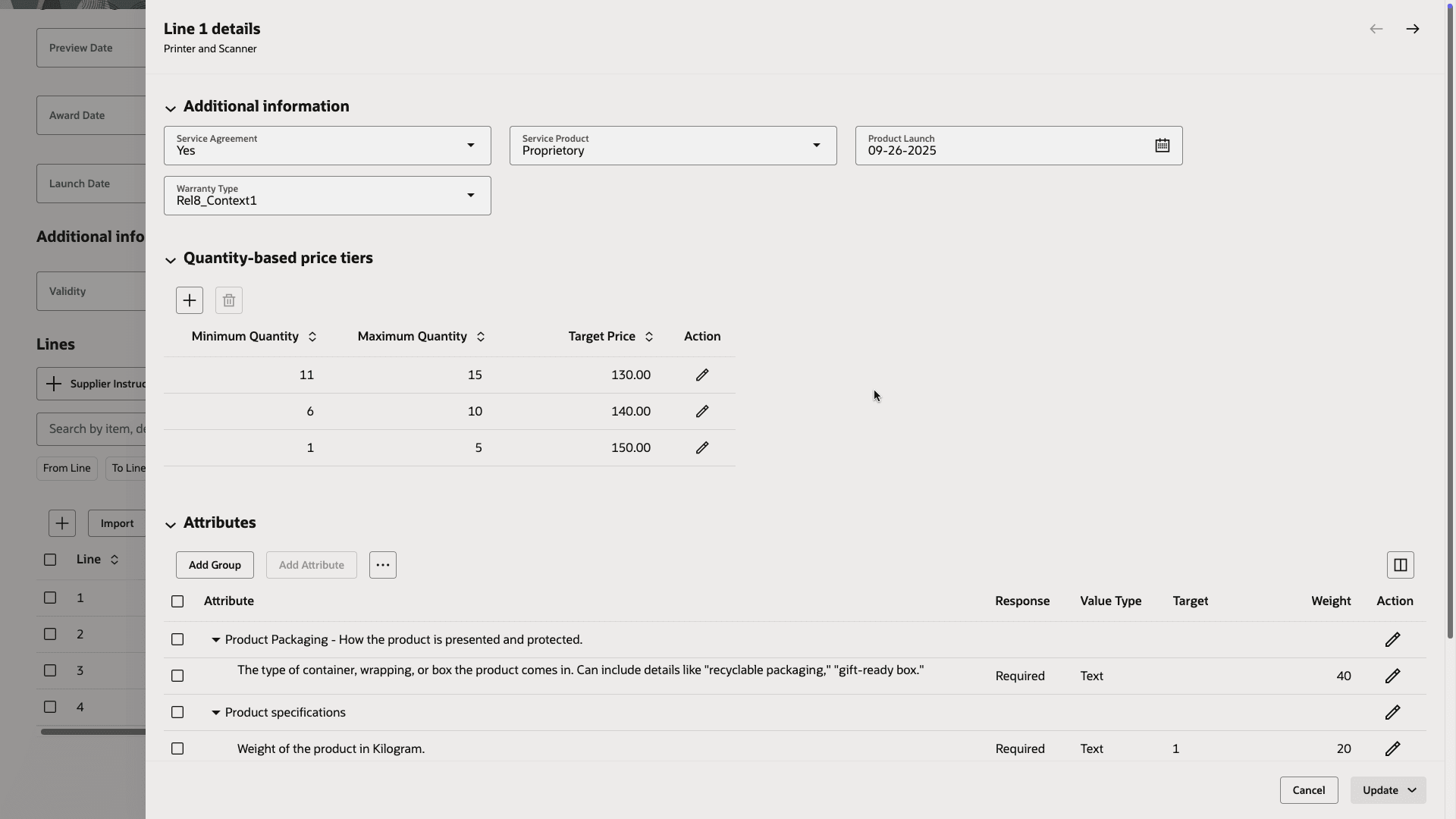

明細に添付を追加できます。 詳細により、付加フレックスフィールド値、属性および数量ベースの価格階層または価格分岐を追加できます。
明細への詳細の追加
明細への詳細の追加
属性および数量ベースの価格階層を含む明細詳細
属性および価格分岐を含む明細詳細
属性および価格分岐を含む明細詳細

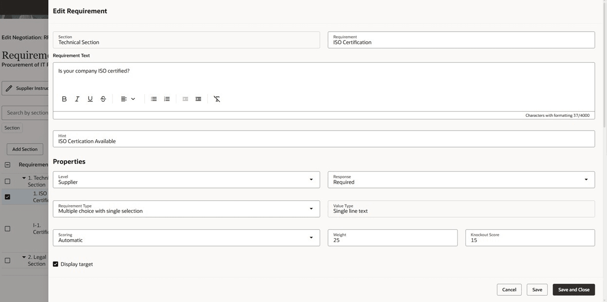

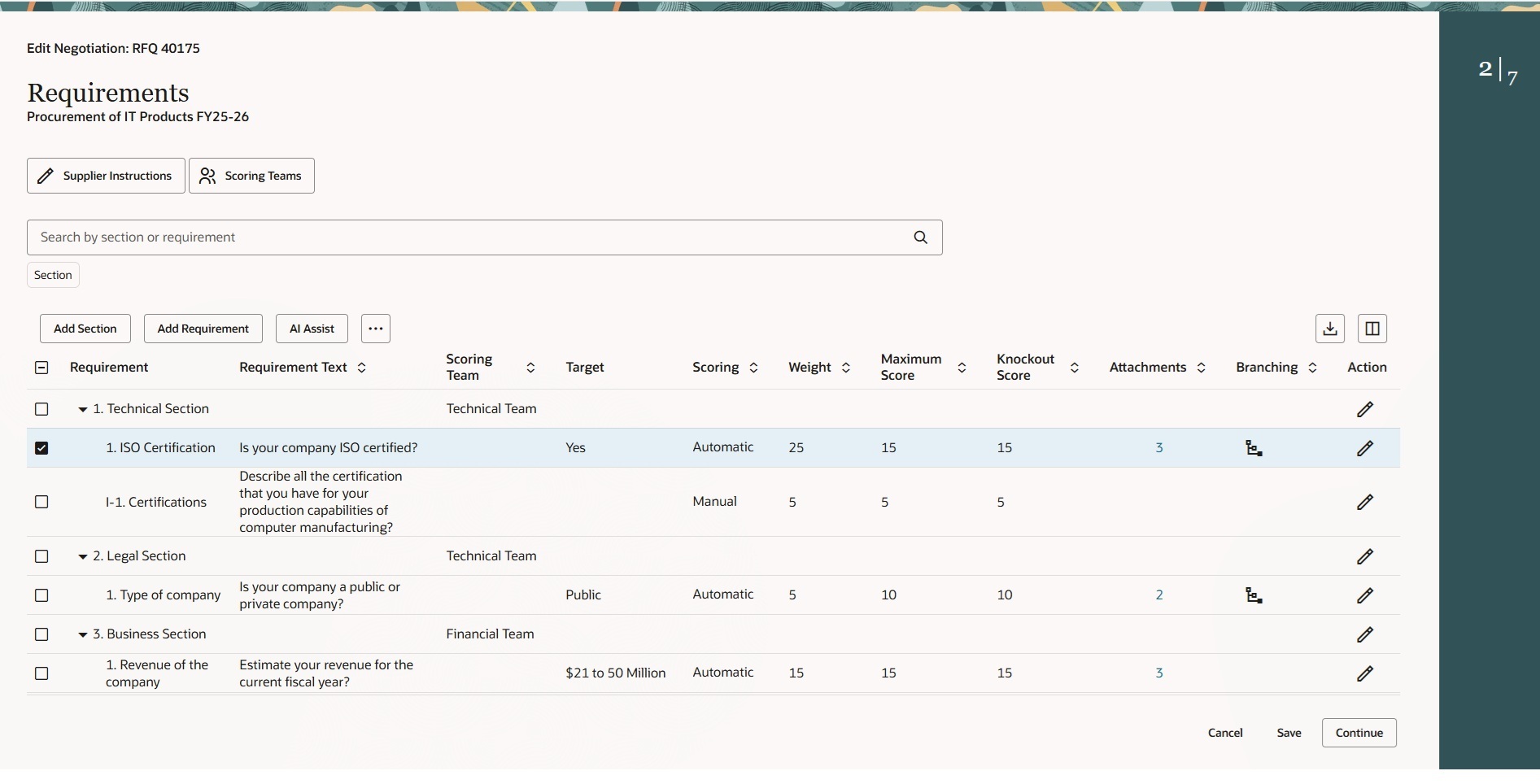

要件:
このステップでは、サプライヤの要件質問を追加できます。 これらは、AI支援を使用して生成することも、事前定義済の質問から追加することもできます。
要件の編集
要件の編集
ネゴシエーション要件
ネゴシエーション要件

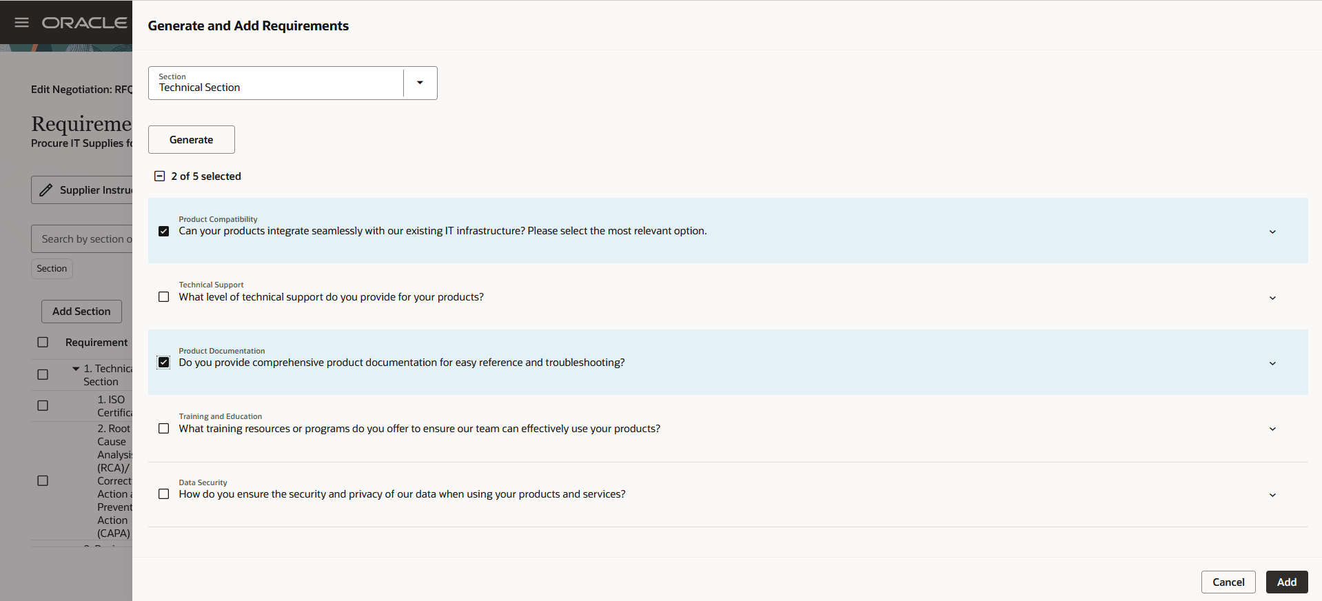

AIアシストを使用すると、要件を生成して任意のセクションに追加できます。
生成AIによる要件の追加
生成AIによる要件の追加

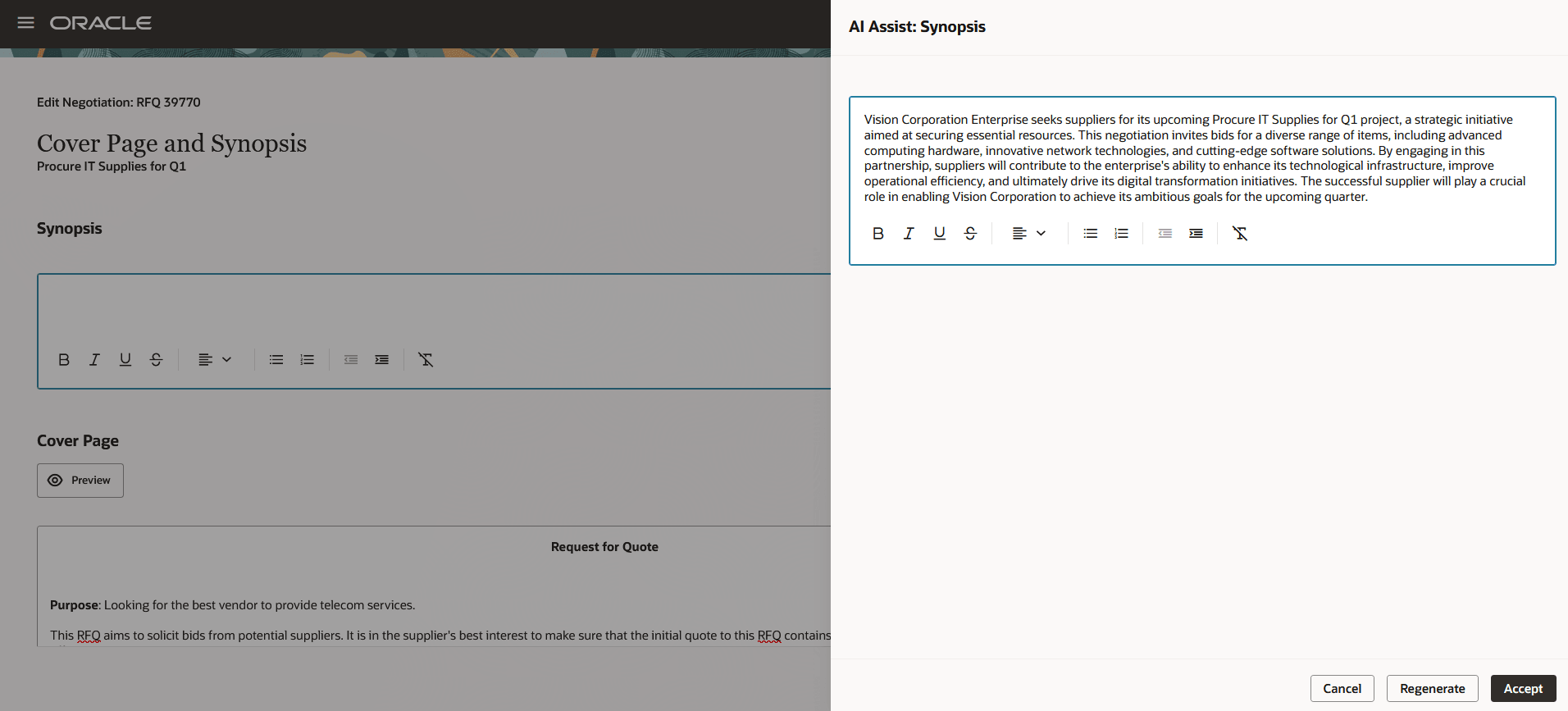

表紙と概要:
AI支援を使用して、カバー・ページおよび概要を生成します。
生成AIによる概要およびカバー・ページの生成

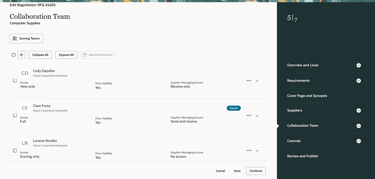

コラボレーション・チーム:

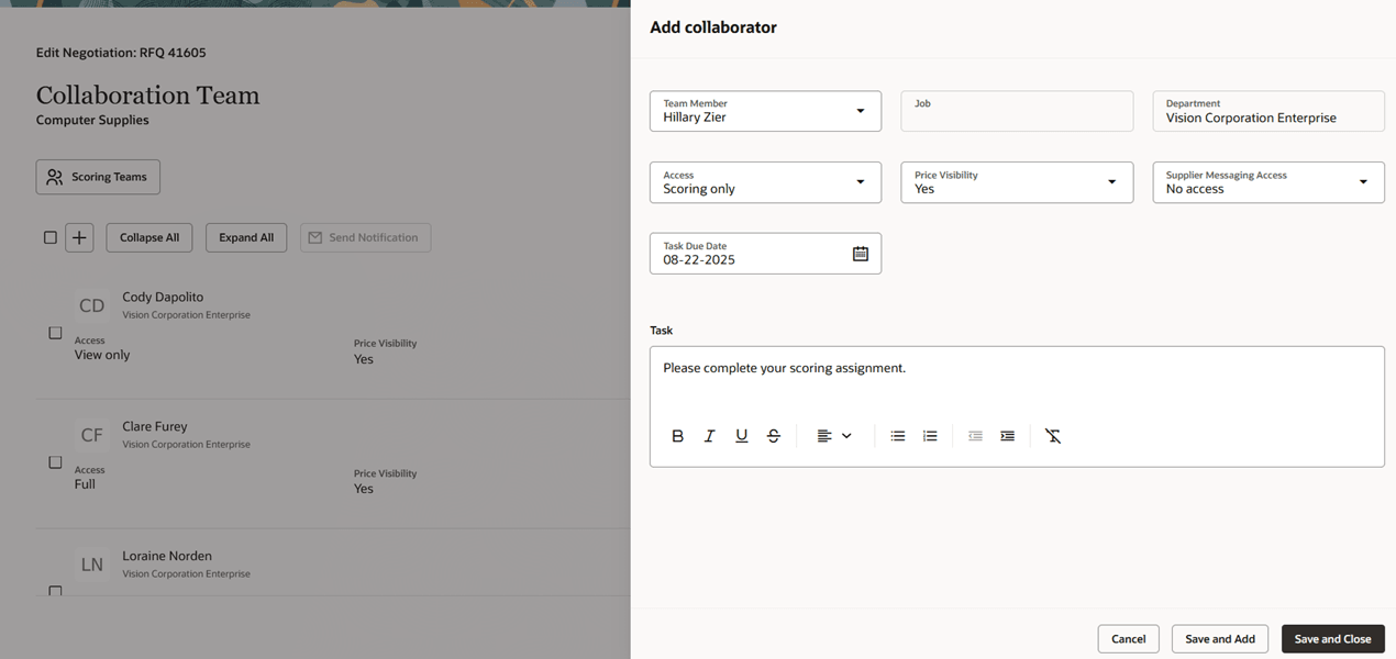

ネゴシエーション・プロセスでコラボレーションするメンバーを追加します。 アクセスと価格表示を制御できます。 オプションで、ターゲット日付でタスクを割り当てて通知できます。
コラボレータの追加
コラボレータの追加
コラボレーション・チーム
コラボレーション・チーム

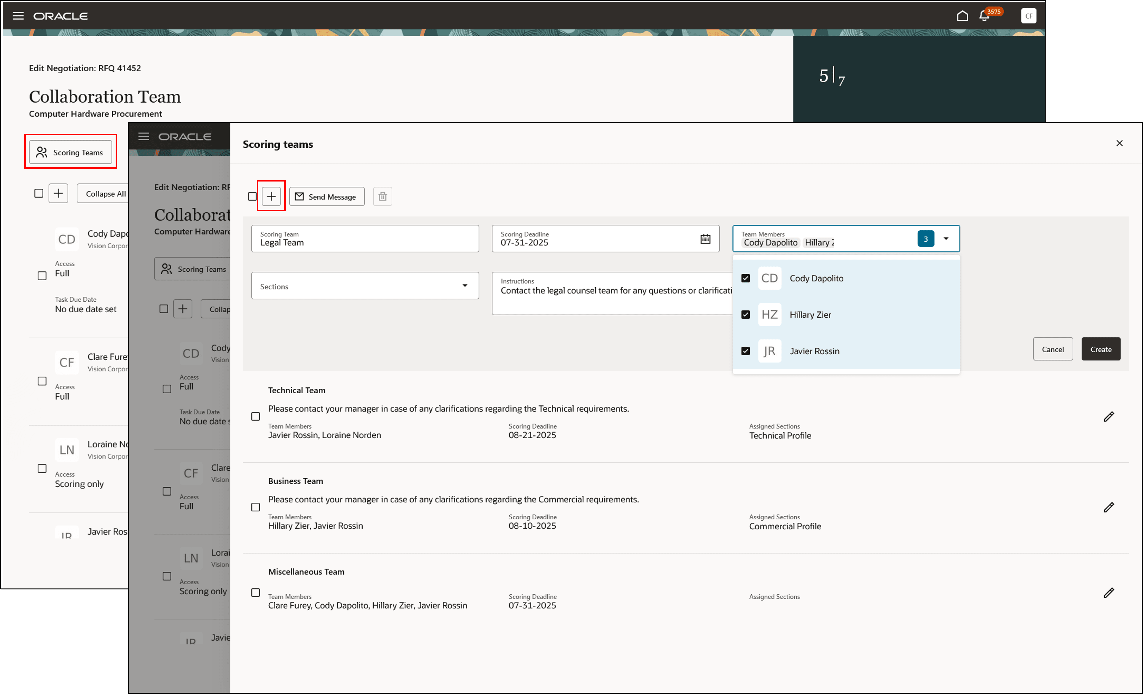

サプライヤ・レスポンスを評価するためのスコアリング・チームの作成

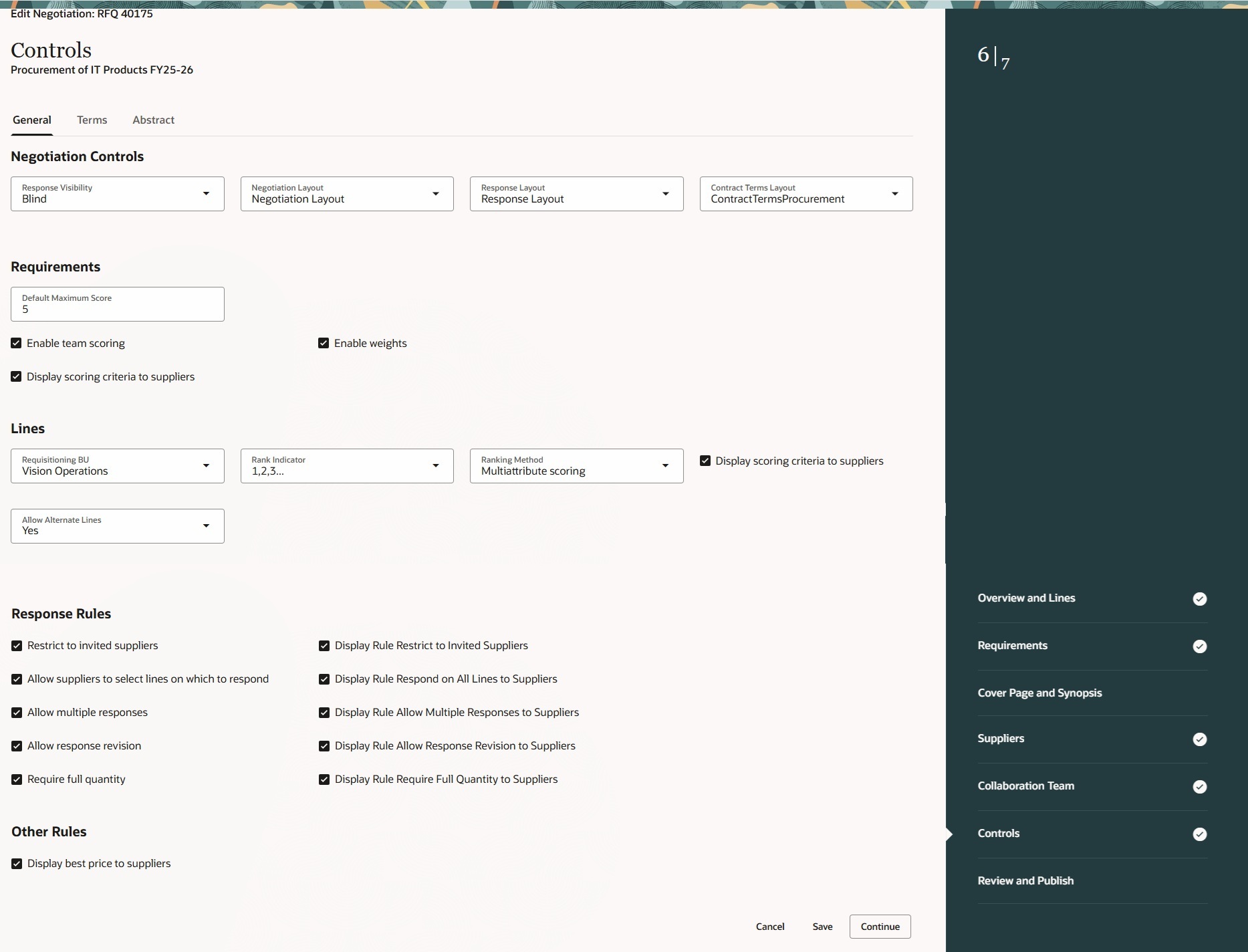

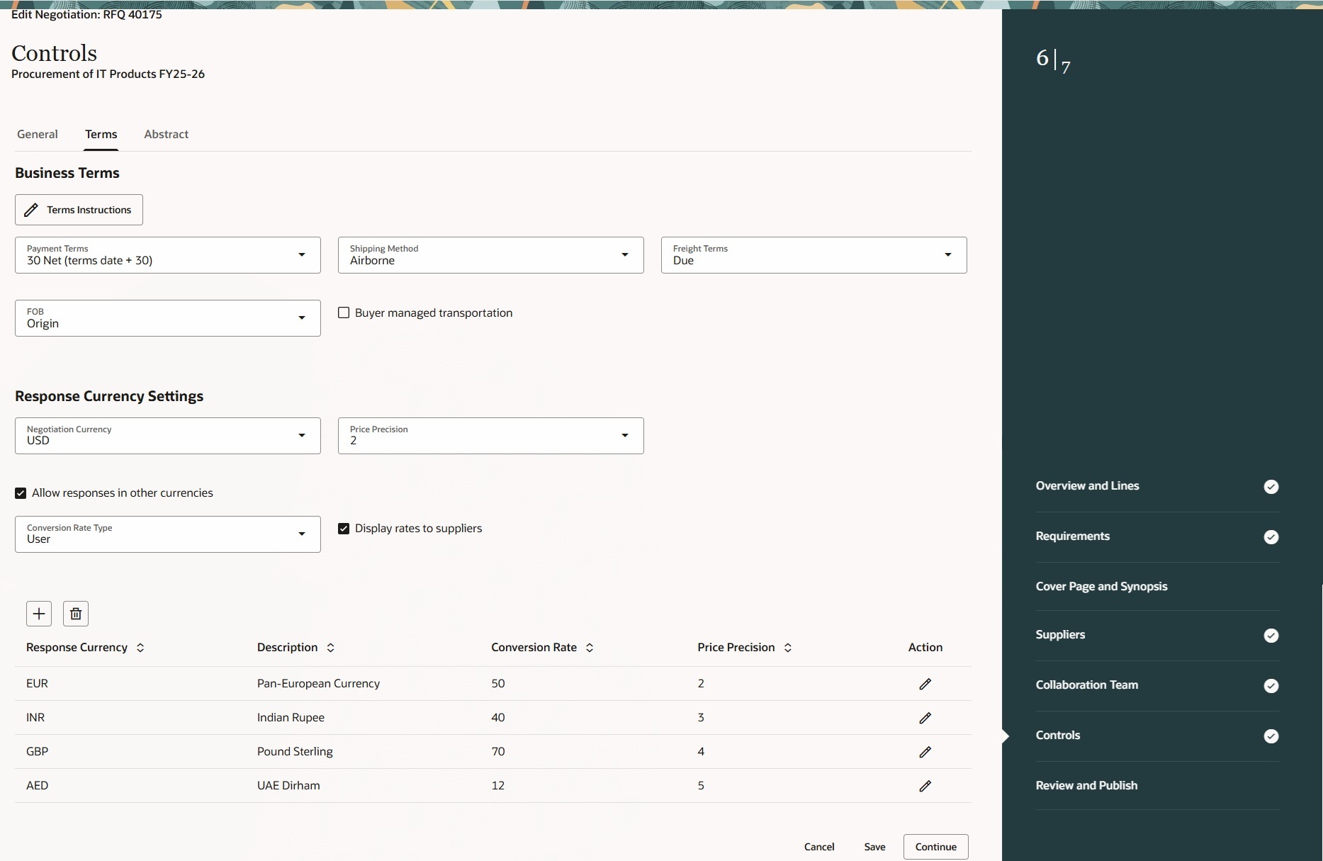

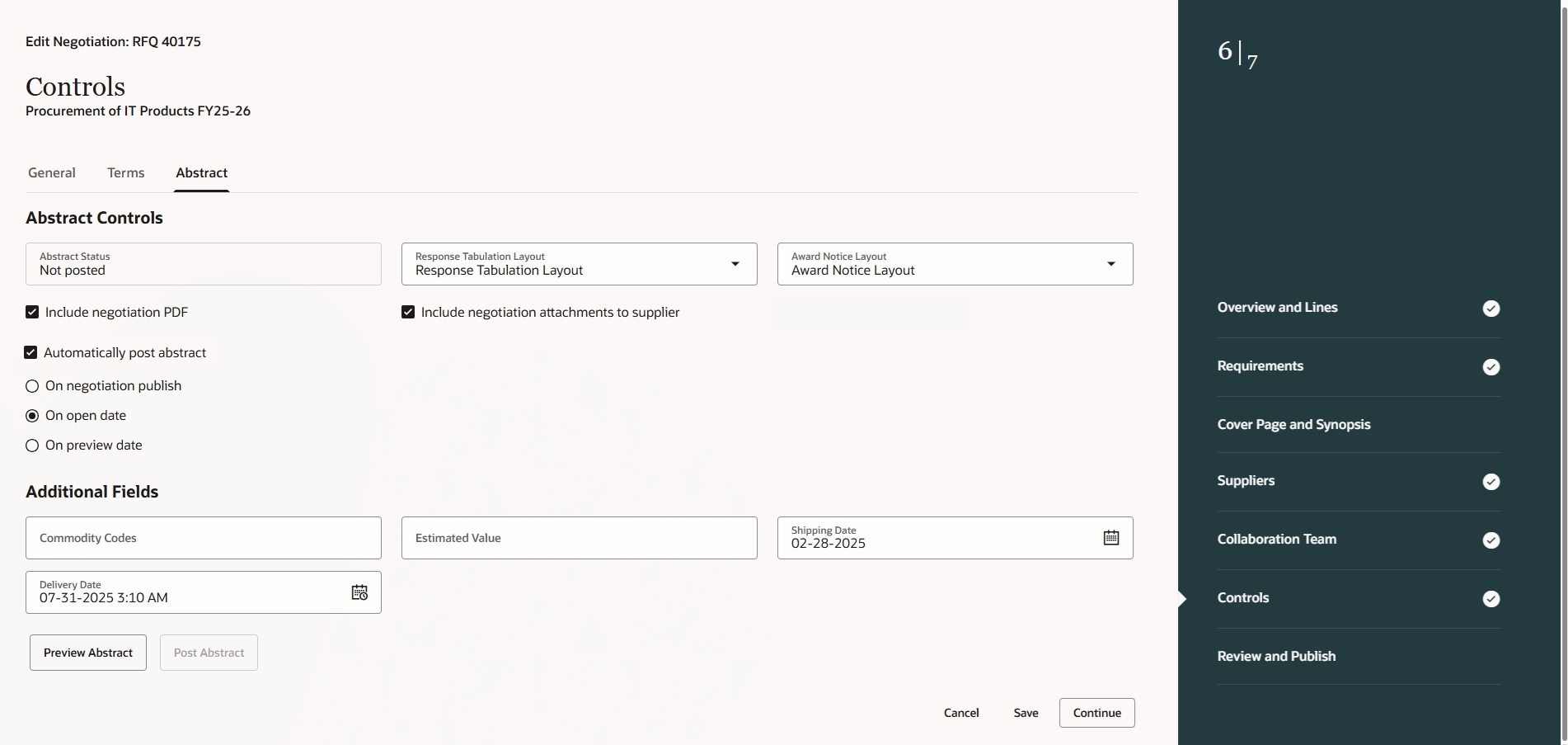

コントロール:
Redwoodでは、ネゴシエーション管理は別のステップで使用できます。 すべてのソーシング・ユーザーがテンプレートから適用されたコントロールを編集しないようにする場合は、権限を取り消して編集を制限できます。 これにより、テンプレート・コントロールを適用し、標準へのコンプライアンスを確保できます。
一般コントロール
一般コントロール
用語
用語
抽象コントロール
抽象コントロール

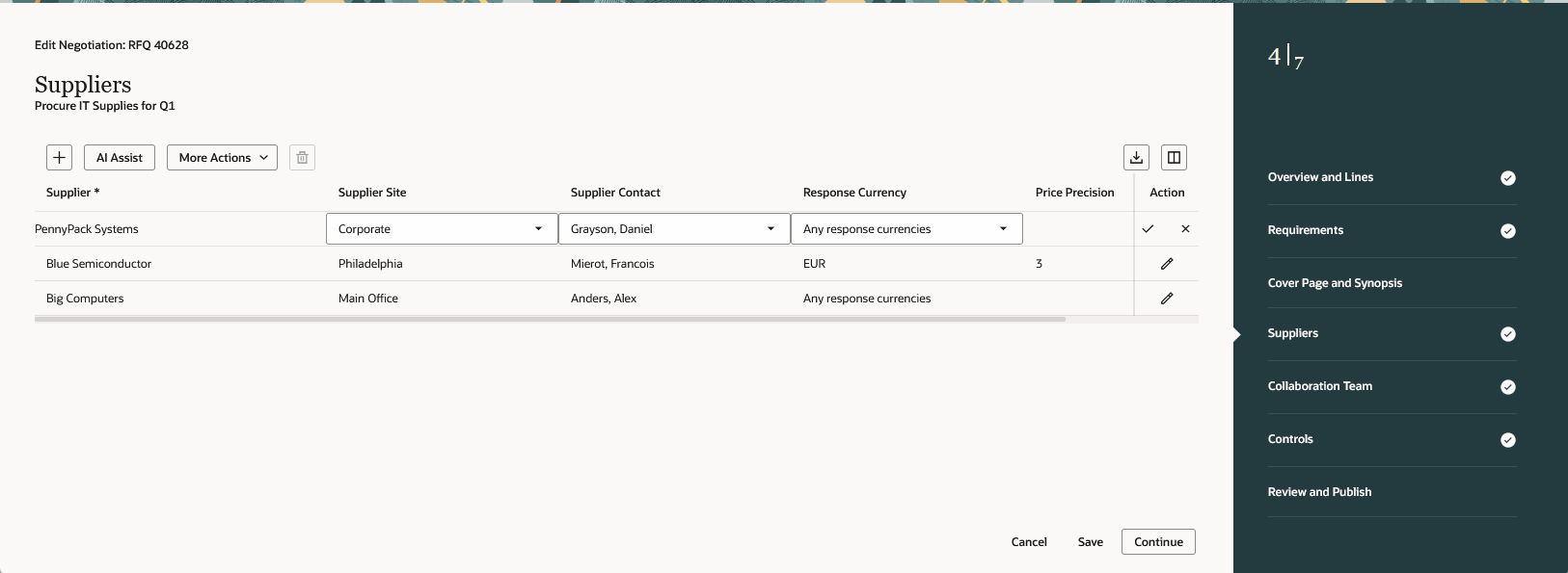

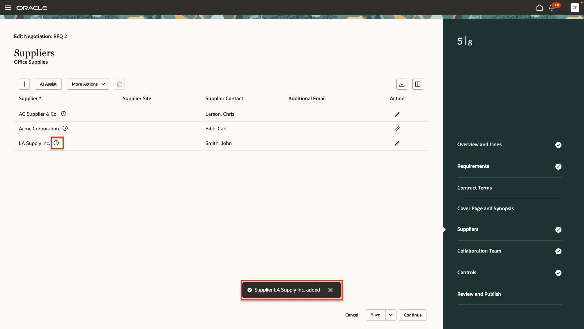

サプライヤ:

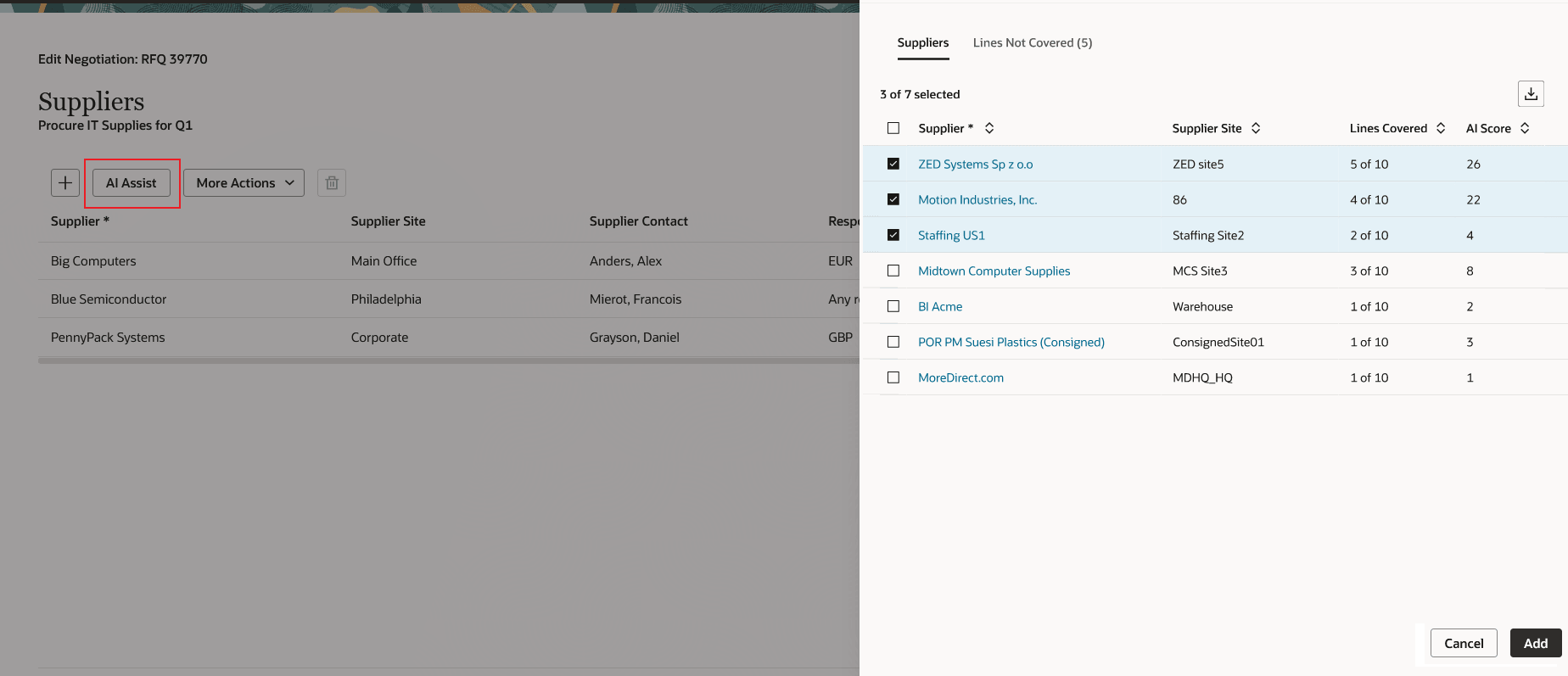

ここでは、サプライヤにネゴシエーションへの参加を依頼できます。 AI支援は、サプライヤに提案できます。 新しいサプライヤを登録および追加することもできます。
サプライヤへの参加依頼
サプライヤへの参加依頼および複数レスポンス通貨の割当

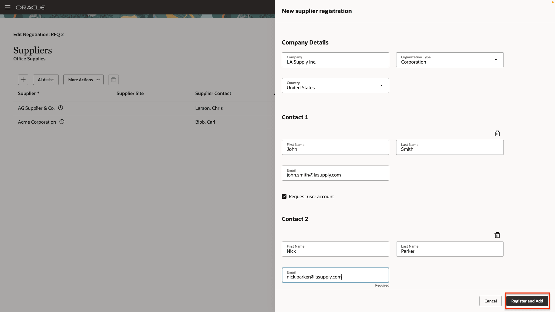

新規サプライヤを登録し、ネゴシエーション・ドラフトの「サプライヤ」ステップから直接ネゴシエーションに追加できます。 Redwoodでは、パネル・ドロワーに最小必須フィールドを含めるようにサプライヤ登録が簡略化されています: サプライヤ担当者と組織タイプ、国、Eメール。 この合理化された登録により、カテゴリ・マネージャおよびバイヤーは見込みサプライヤと迅速かつ効率的にエンゲージメントできます。
新規サプライヤの登録
新規サプライヤの登録
新規サプライヤおよび担当者の追加
新規サプライヤおよび担当者の追加
新規登録済サプライヤが承認待ちで追加されました
AIによるサプライヤの追加支援
AIによるサプライヤの追加支援

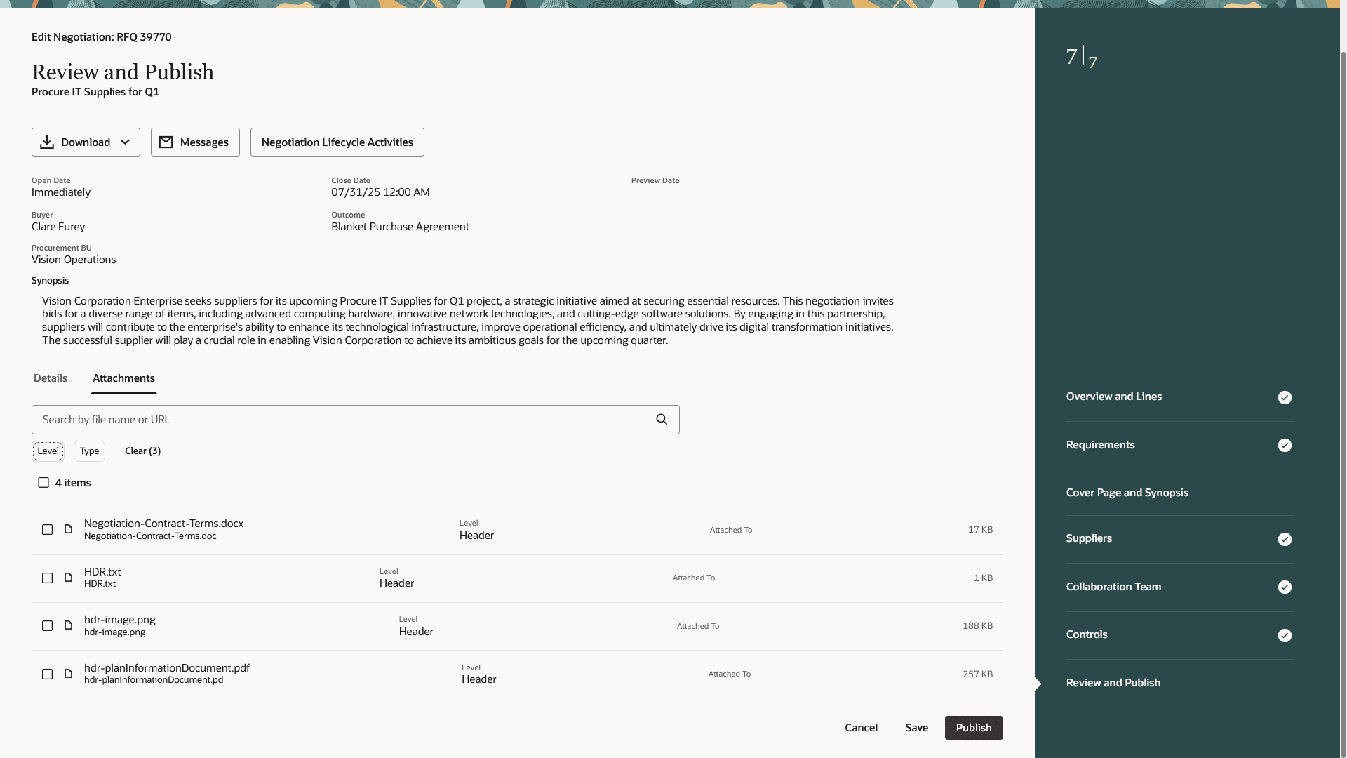

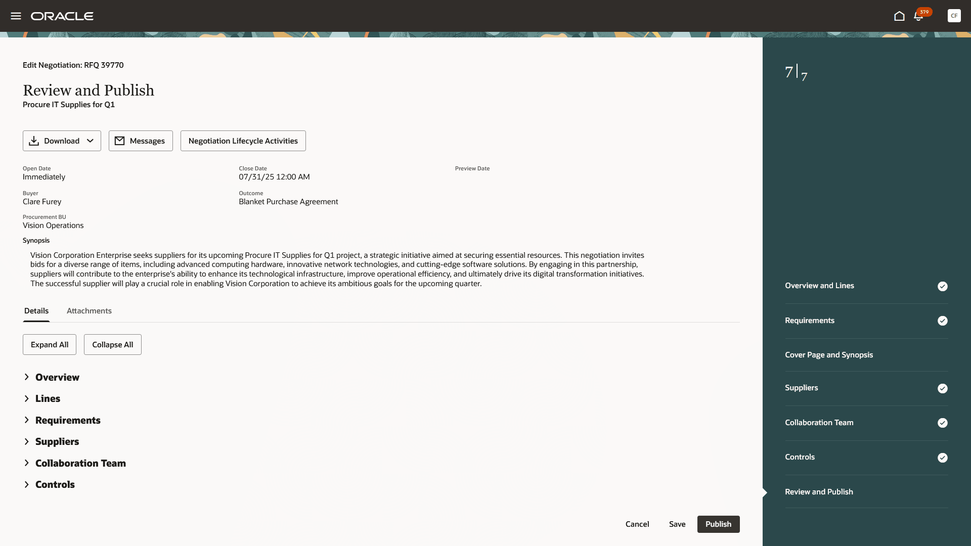

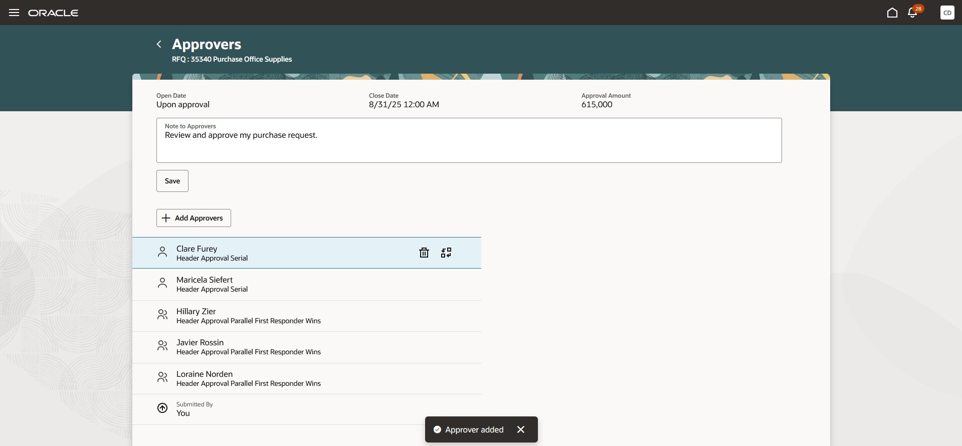

レビューおよび公開:
すべてのネゴシエーション情報を公開する前にレビューできます。 このステップに移動すると、ネゴシエーション全体が自動的に検証され、エラーおよび警告(ある場合)が表示されて修正されます。 すべてのネゴシエーション添付を検索およびダウンロードするだけでなく、承認を管理することもできます

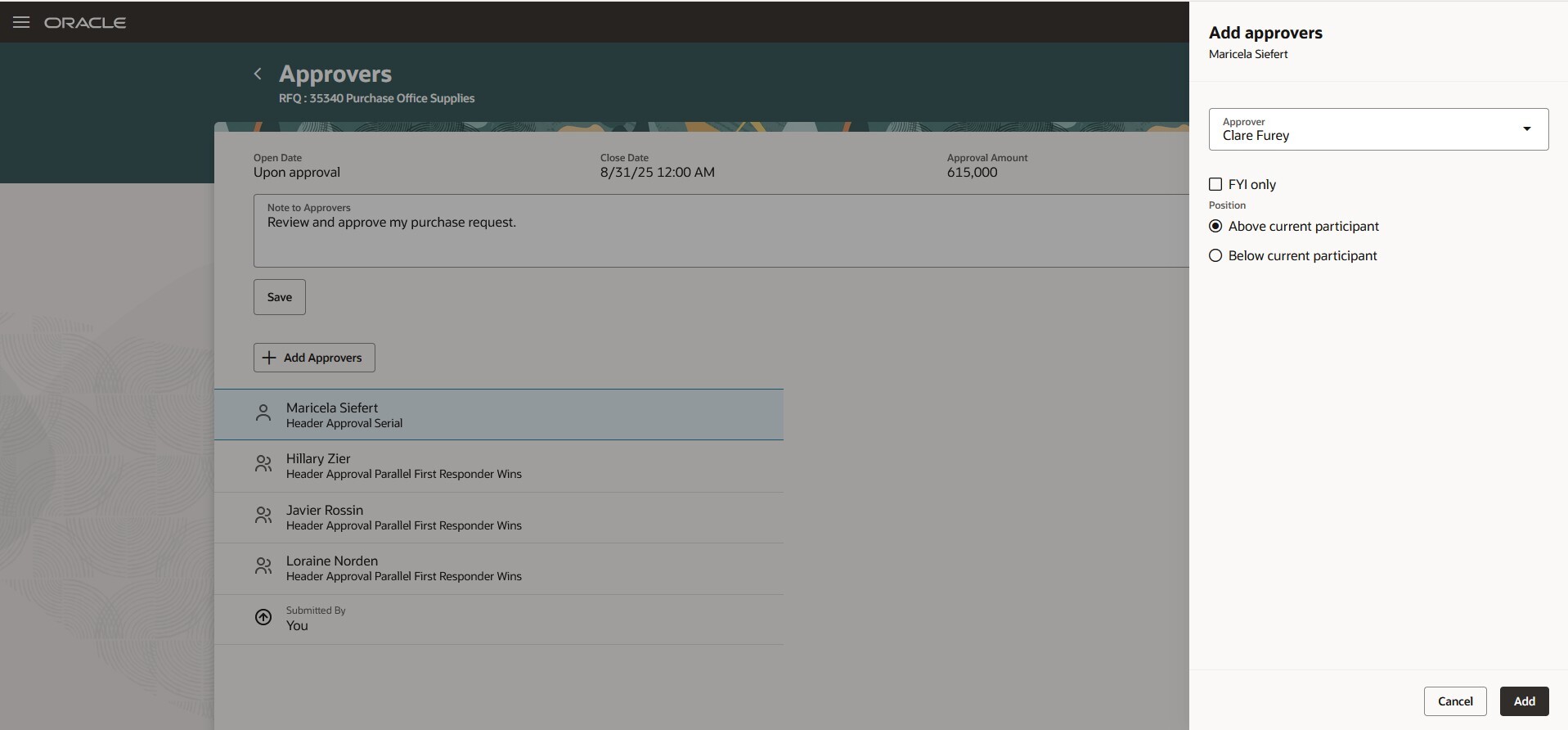

バイヤーは、下書きネゴシエーションから承認者を管理できるようになりました。 承認の管理ボタンは、レビューおよび公開ガイド付きジャーニ内で使用でき、ユーザーを承認者ページにナビゲートします。 承認パネルから、バイヤーは承認者を追加、削除または置換したり、承認者のノートを含めることができます。 さらに、バイヤーは、送信済拒否済承認済(未公開)などのステータスでネゴシエーションを編集して再送信できるようになり、プロセスを再起動することなく、よりスムーズなターンアラウンドを実現できます。
承認者の追加
ネゴシエーション承認の管理
承認者
承認者
レビューおよび公開
レビューおよび公開
添付のダウンロード
添付のダウンロード
