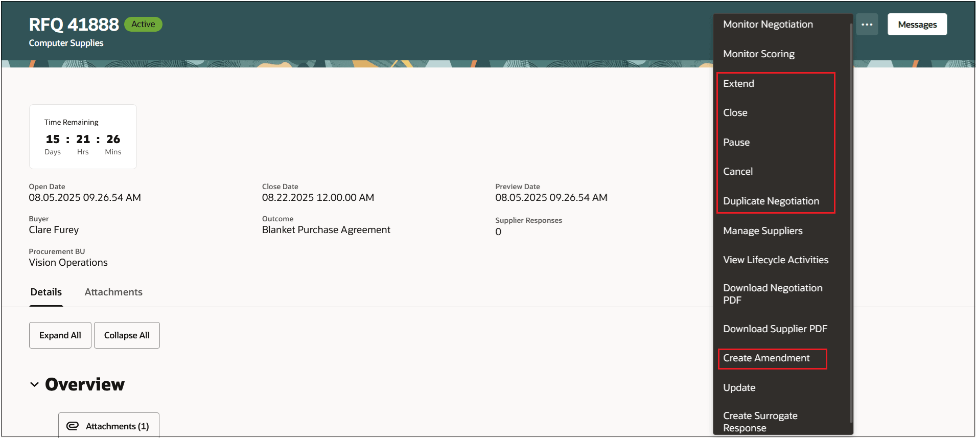

Redwoodソーシング・エクスペリエンスを使用して、ネゴシエーション・ライフサイクル全体を効率的に管理できるようになりました。
オークションなどのアクティブなネゴシエーション中に、サプライヤからの問合せを受信したり、重要な情報をブロードキャストする必要がある場合があります。 このような場合、ネゴシエーションをすばやく一時停止して応答し、必要な詳細を入力したら再開できます。 また、必要に応じてネゴシエーションを早期にクローズする柔軟性もあります。 クローズすると、サプライヤはレスポンスを送信できなくなります。ただし、必要に応じて、サプライヤのかわりに代理レスポンスを作成できます。 さらに、クローズ済ネゴシエーションを再オープンしてレスポンス期間を延長し、サプライヤが参加する時間を延長できます。 必要に応じて、ネゴシエーションを取り消すこともできます。
継続的なソーシング機会を合理化するために、以前のネゴシエーションを複製して、類似の製品とサービスのネゴシエーションを容易にできます。 ネゴシエーションが最終結果なしで終了した場合は、新しいレスポンス・ラウンドを開始して、すべての参加者にネゴシエーションへの新しいレスポンスの送信を依頼することもできます。
必要に応じて、アクティブなネゴシエーションを修正して詳細を更新できます。 修正を作成すると、参加サプライヤに通知され、それに応じて変更のレビュー、確認および応答を行う必要があります。
透明性を高め、トラッキングを向上させるには、「バージョンの比較」ページを使用します。 ドラフト・ネゴシエーションの「ネゴシエーションの表示」ページと「検証および公開」ステップの両方からアクセスできます。このページでは、最新のネゴシエーション・バージョンと以前のネゴシエーション・バージョンを比較できます。 便利なページ・レベル・スイッチャを使用すると、バージョン間を移動できます。また、変更トラッキングでは、明細または要件が追加、更新または削除されたかどうかが明確に強調表示されます。 指示や概要などのテキスト・フィールドの場合、明示的なタグはコンテンツ変更のタイプを示します。 拡張された並行比較により、ネゴシエーション管理、スケジュール日、ビジネス条件、添付など、重要な情報の違いがさらに明確になります。
これらの新機能により、ネゴシエーションを効率的に管理し、サプライヤのニーズに俊敏に対応し、ネゴシエーション・ライフサイクル全体を通じてすべての変更の明確な監査証跡を維持できます。
