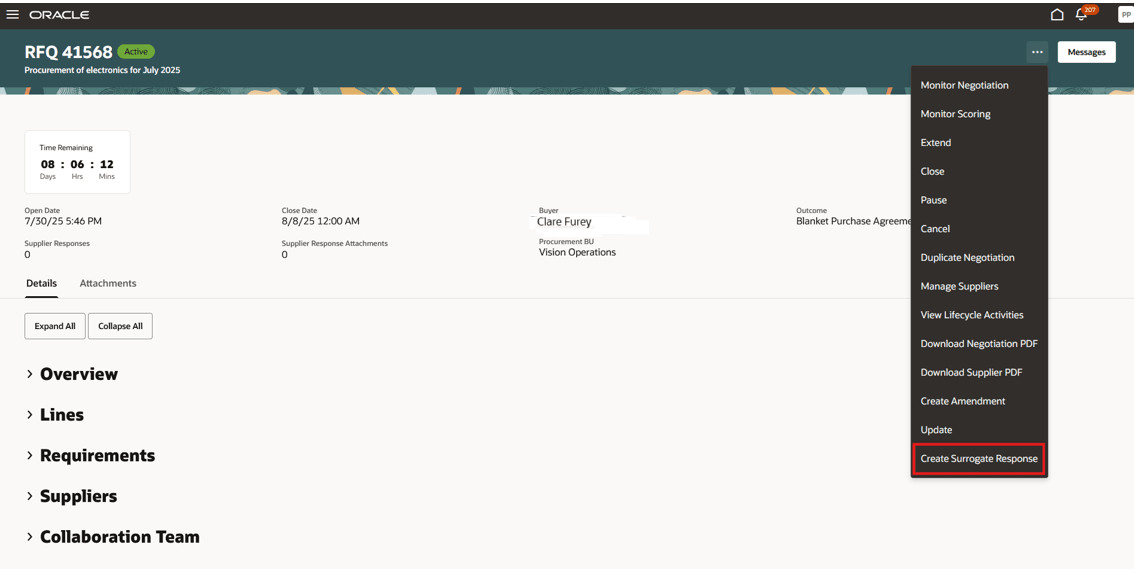

カテゴリ・マネージャは、新しいソーシングRedwoodエクスペリエンスでサプライヤの代理としてサロゲート・レスポンスを作成できるようになりました。 代理レスポンスは、ネゴシエーションの表示時に次の2つの場所から作成できます:
  • サプライヤ・セクション。「代理レスポンスの作成」表アクションを使用します。
  • 「代理レスポンスの作成」処理を使用したページ・レベルの処理メニュー。 参加依頼サプライヤに制限されていない公開ネゴシエーションでは、参加依頼されていないサプライヤのレスポンスを作成するときにこの処理を使用します。

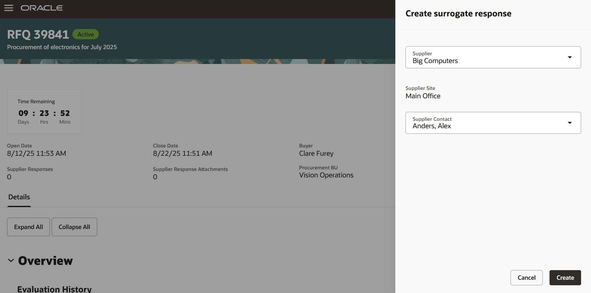

まず、サプライヤ、サプライヤ・サイト、サプライヤ担当者などのサプライヤ詳細を選択し、代理レスポンスを作成する必要があります。

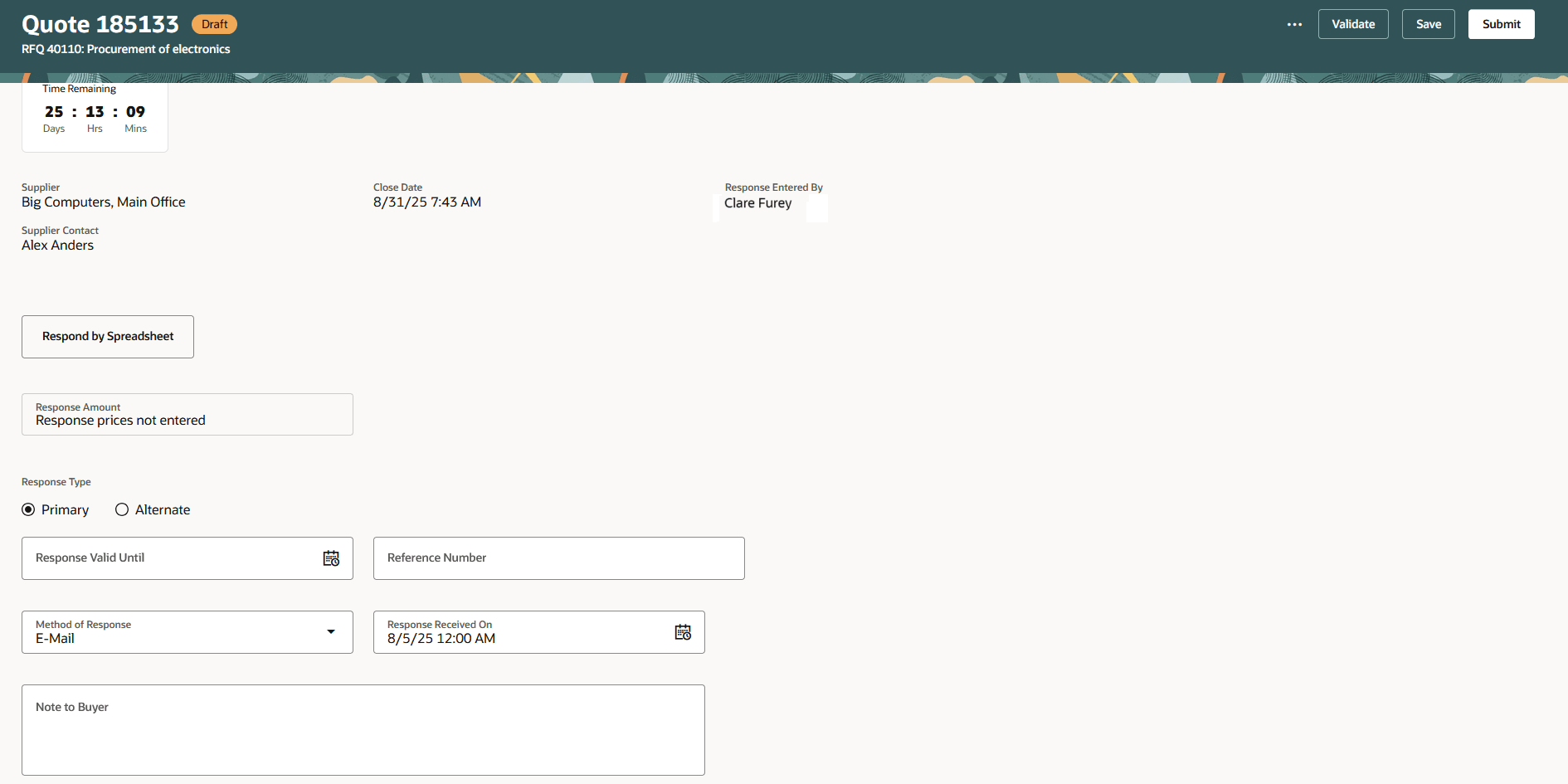

代理レスポンスの作成ページ
「代理レスポンスの作成」ページ

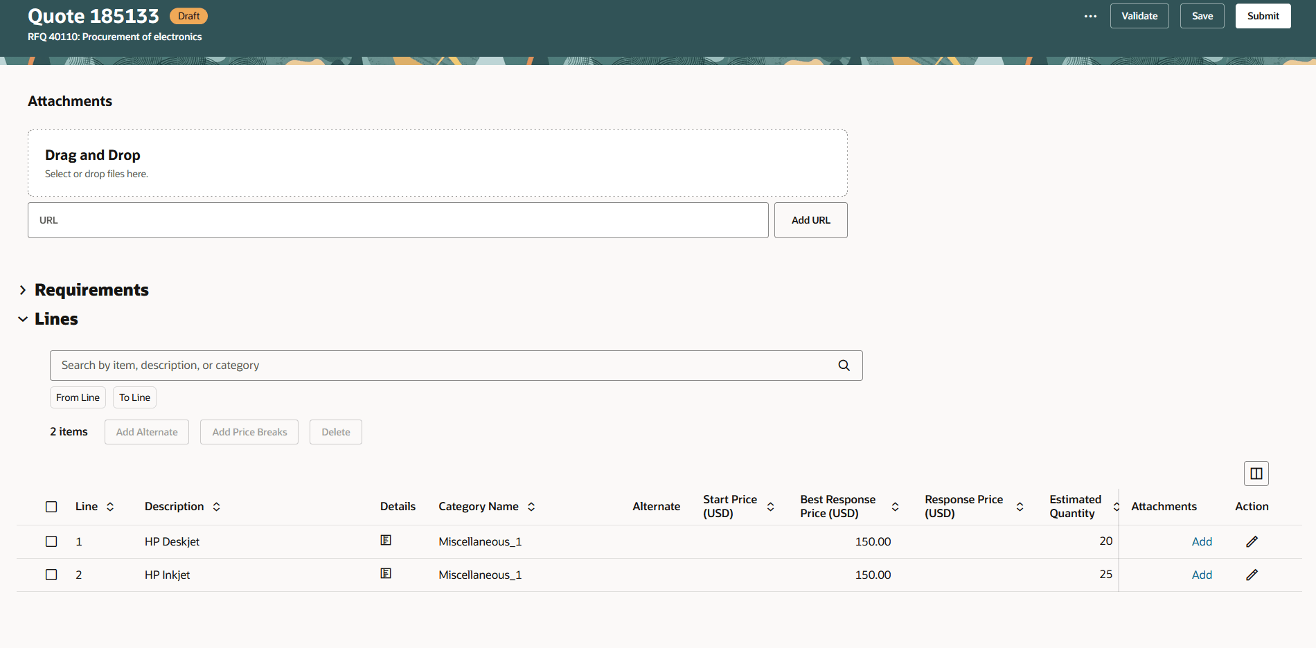

レスポンスがサプライヤによって受信された日付を「レスポンス受信日」フィールドで選択する必要があります。 オプションで、レスポンスを受信したメソッドを追加することもできます。
サロゲート・レスポンス2の作成
代理レスポンス2の作成
サプライヤにかわって要件および明細にレスポンスし、レスポンスを発行できます。

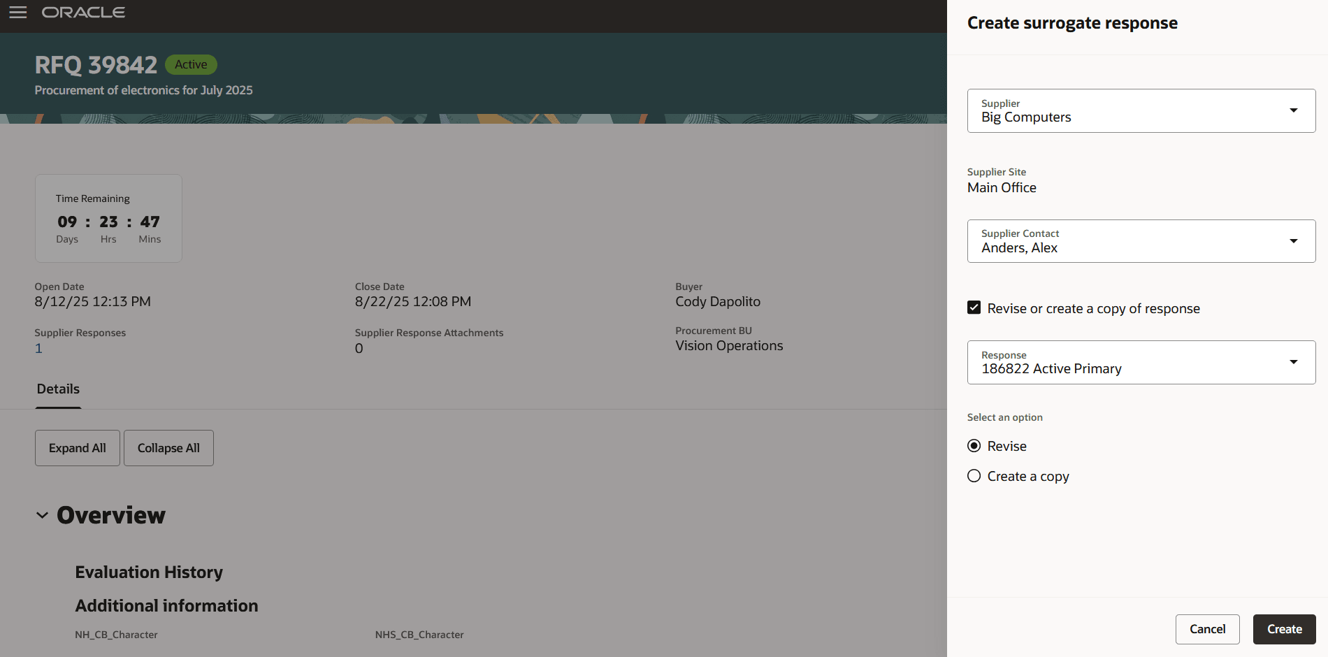

ネゴシエーションでサプライヤによる複数のレスポンスの送信が許可されている場合は、既存のレスポンスをアクティブまたはドラフト・ステータスでコピーして、新しい代理レスポンスを作成できます。

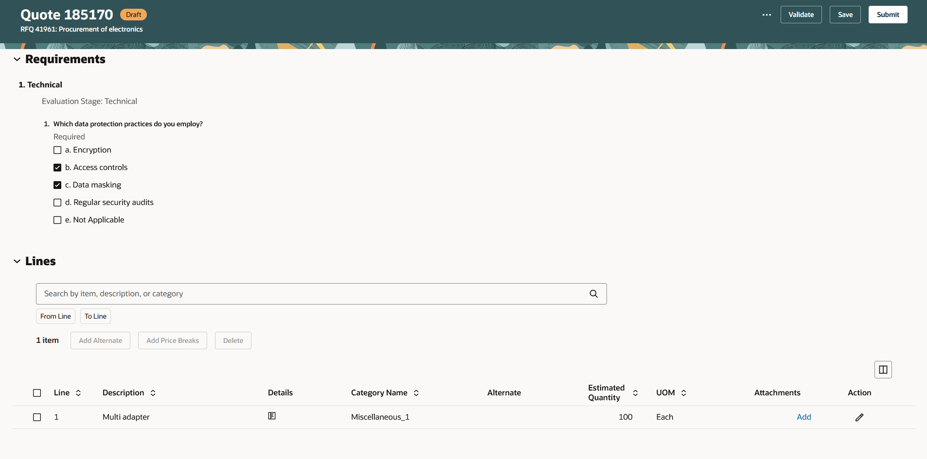

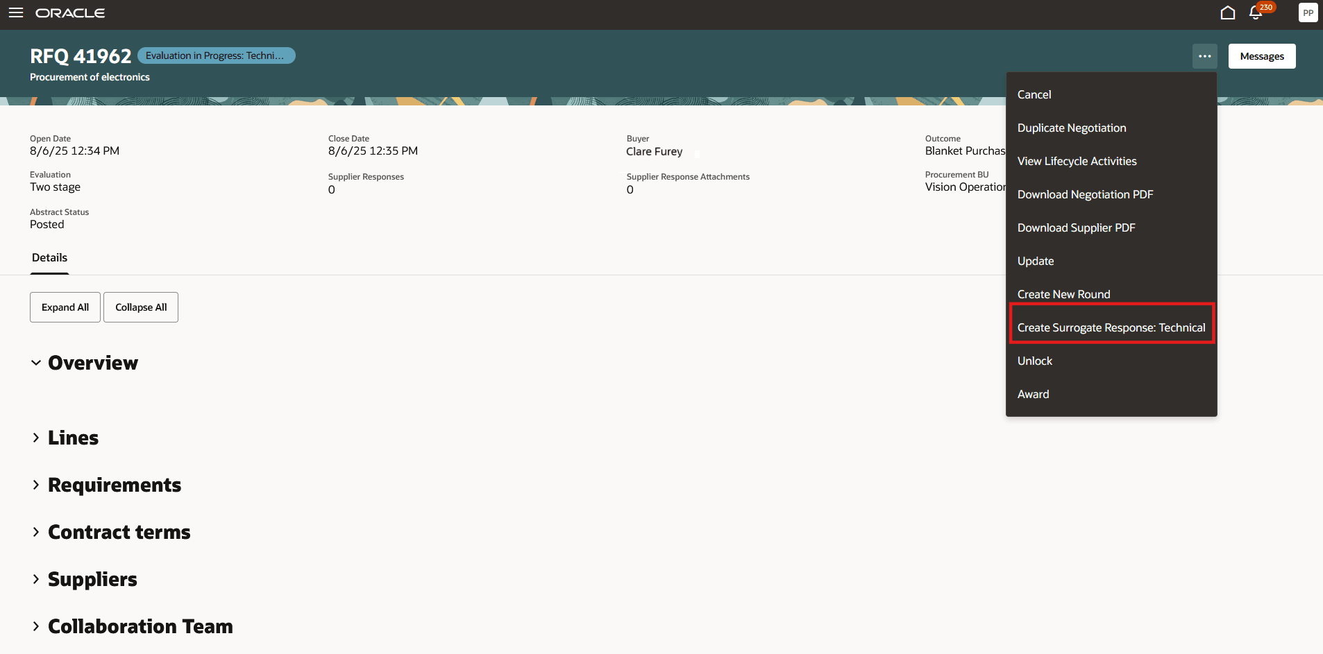

2ステージ・ネゴシエーションの場合、代理レスポンスをステージで発行する必要があります。 ネゴシエーションがクローズされ、技術ステージがロック解除された後は、「代理レスポンスの作成」をクリックして技術ステージのレスポンスを作成できます: 技術
技術ステージの代理レスポンスの作成
アクション: 技術ステージでの代理レスポンスの作成
技術ステージ要件にレスポンスし、明細のバイヤーにノートを追加できるようになりますが、レスポンス価格または日付を追加することはできません。

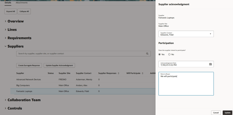

「サプライヤ」セクションの「サプライヤ確認の更新」ボタンを使用して、サプライヤにかわってネゴシエーションへの参加を確認できます。 この処理を使用して、サプライヤ詳細を選択し、ネゴシエーションへの参加予定かどうか、参加を承諾した日付およびオプションのノートを追加することができます。
参加の確認
参加の確認

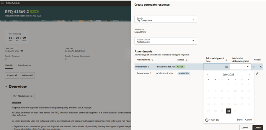

ネゴシエーションが修正された場合は、まず修正を確認して代理レスポンスを作成する必要があります。 サプライヤ担当を選択してレスポンスを作成すると、確認待ちの修正がある場合、パネルにはすべての保留中および確認済修正が表示されます。 サロゲート・レスポンスを作成するには、保留中の修正の確認日およびメソッドを追加する必要があります。
