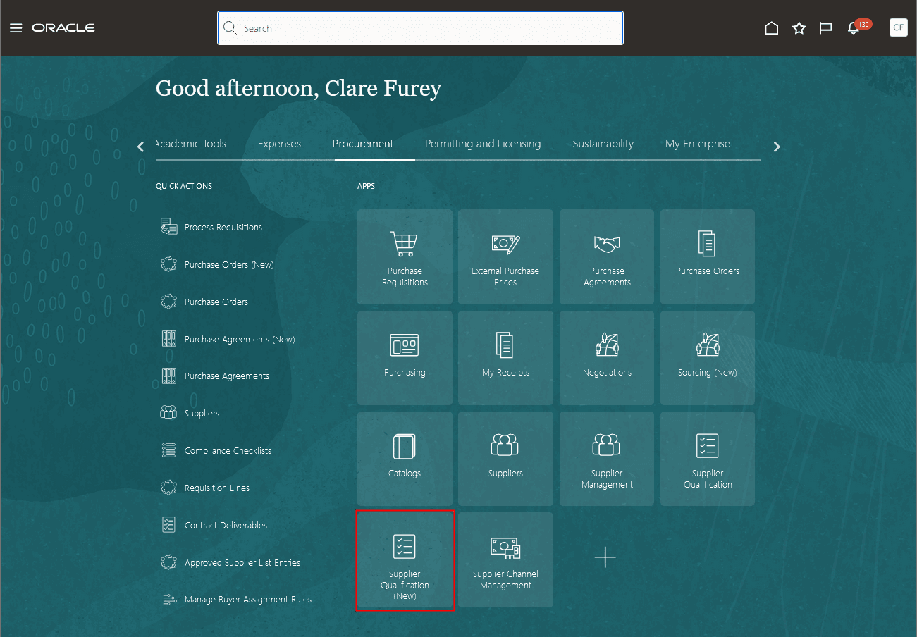

Oracle Fusion Cloud Procurementにサインインすると、再設計されたランディング・ページを起動するための新しいタイル「サプライヤ資格(新規)」が表示されます。 クラシック・ランディング・ページには、「サプライヤ資格」タイルを使用して引き続きアクセスできます。
再設計されたサプライヤ資格ランディング・ページにアクセスするための新規タイル

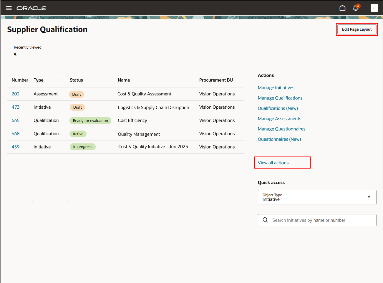

資格マネージャおよび評価者
資格マネージャまたは評価者は、最近のアクティビティに基づいて最大25のイニシアチブ、資格および査定のリストを表示し、ドリルダウンして文書詳細を表示できます。 クイック・アクセス・セクションを使用してイニシアチブ、資格または査定を検索し、任意の文書に簡単にナビゲートすることもできます。
資格マネージャおよび評価者のサプライヤ資格ランディング・ページ

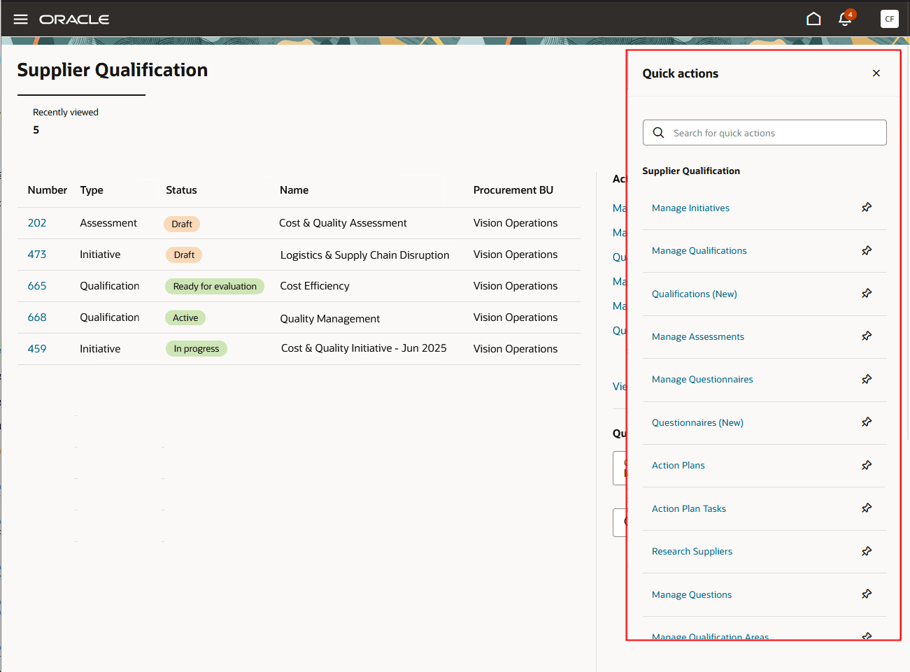

「処理」セクションから、サプライヤ資格タスクにアクセスできます。 最も頻繁に使用するアクションのリストを最適化するには、「すべての処理の表示」をクリックしてお気に入りを固定します。
クイック処理の固定

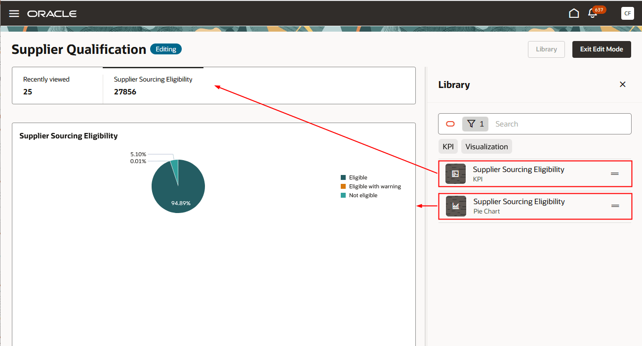

管理者の場合は、「ページ・レイアウトの編集」をクリックして、ビジネスに最も適したOTBIベースのKPIとデータ・ビジュアライゼーションを追加し、資格マネージャがアクティビティをモニターできるようにすることで、独自のスコア・カードを作成します。
OTBIベースのKPIおよびビジュアライゼーションのランディング・ページへの追加

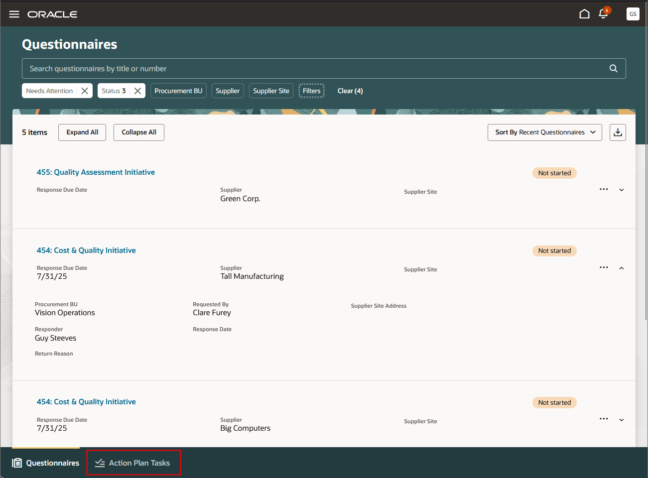

内部応答者
内部応答者は、質問リストおよび処理プラン・タスクにアクセスできます。 内部レスポンダとして、新しいタイル「サプライヤ資格(新規)」を使用して、再設計されたページにアクセスします。 注意が必要な質問リストのリストを表示したり、特定の質問リストを検索できます。 自分に割り当てられた処理プラン・タスクのリストを表示するためにナビゲートすることもできます。
サプライヤ質問リストの検索および処理プラン・タスク
