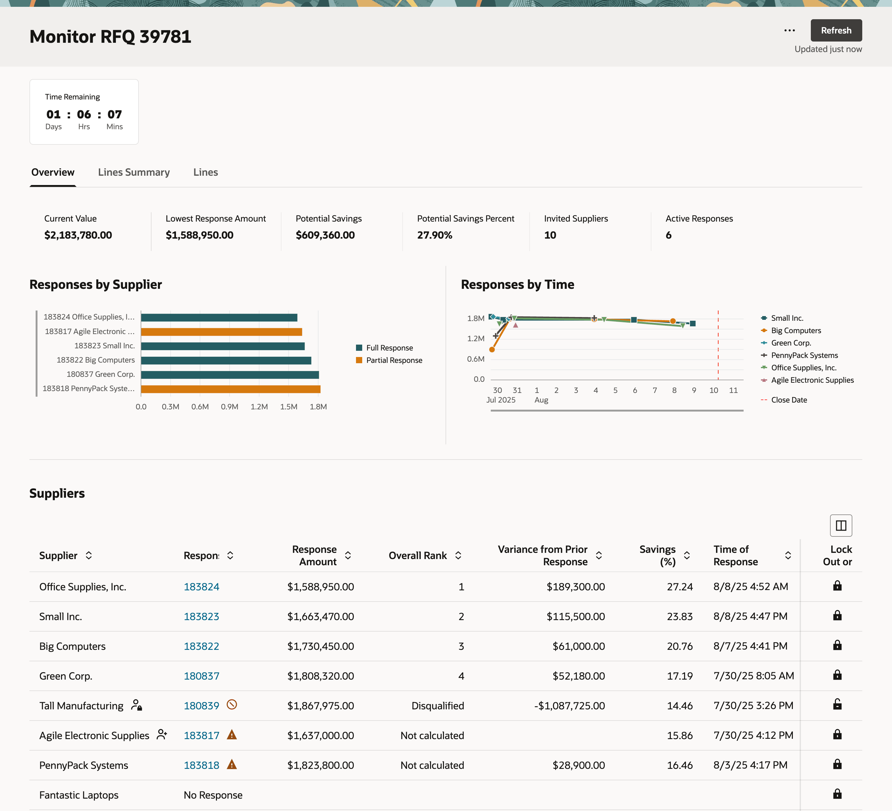

  • 「ネゴシエーション要約メトリック」 - KPIスコア・カードを使用して、現在の価値、節約の可能性、アクティブな対応などの主要指標を一目で確認できます。 このページでは、独自のメトリックおよびビジュアライゼーションを構成および追加できます。
  • 「インライン・サプライヤ・ロック・アウトまたはロック解除」- 必要に応じて、「概要」タブの「サプライヤ」表からサプライヤを直接ロックアウトまたはロック解除できます。別のページにナビゲートする必要はありません。 レスポンスをモニターするときに即時処理を実行して、公正で準拠したサプライヤ・アクティビティを確保できます。

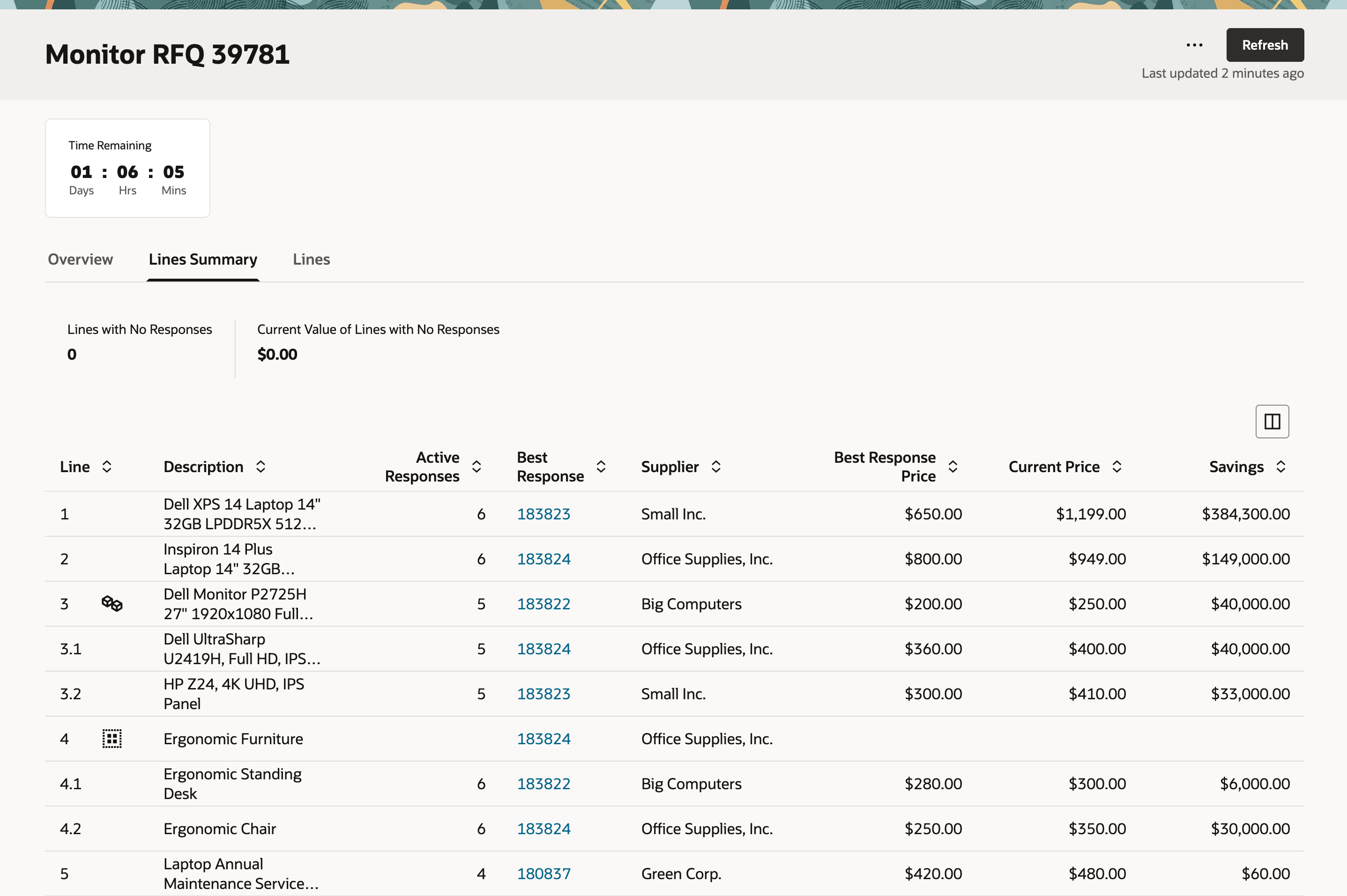

  • 「新規明細要約」タブ - 参加しているすべてのサプライヤの明細ごとに最適なレスポンスおよび価格設定を表示します。
ネゴシエーションのモニターでの明細要約
ネゴシエーションのモニターでの明細要約

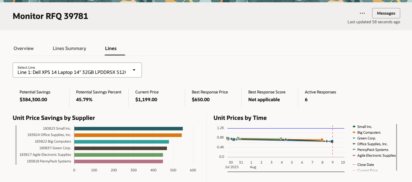

  • 「新規明細検索機能」 - 行番号または説明の一部に一致するキーワードで検索して、「行」タブで行をすばやく検索および選択します。

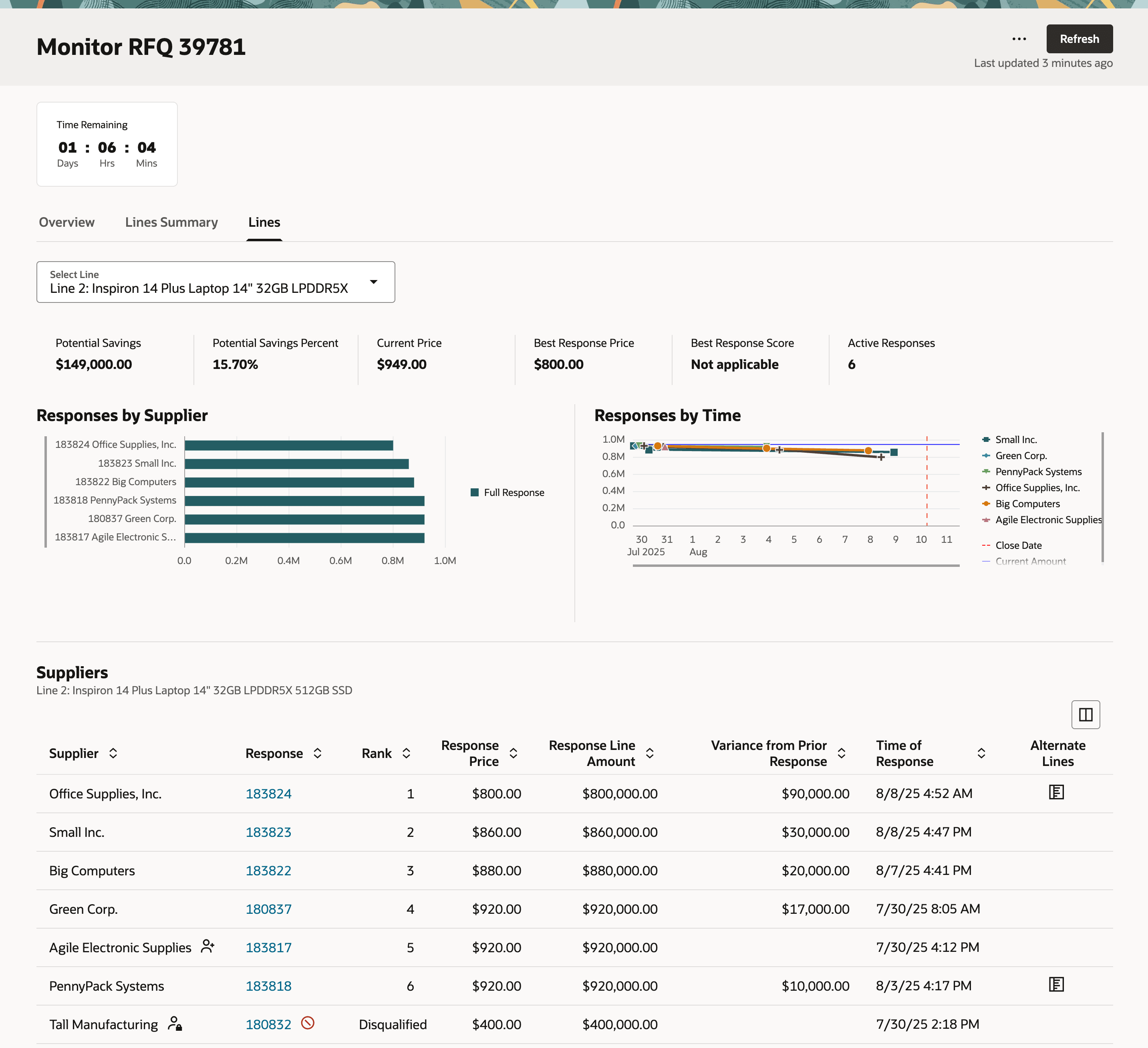

  • 「明細レベルの要約」-選択した明細のベスト・レスポンス、価格、削減などの主要なメトリックを「明細」タブに直接表示し、明細レベルの評価を迅速かつ集中的にします。
  • 「サプライヤによる新しいレスポンスのビジュアライゼーション」-「明細」タブの「サプライヤ別レスポンス」チャートを利用して、サプライヤ全体のレスポンス明細金額を視覚的に比較し、全レスポンスと一部レスポンスを区別して、競争力を迅速に評価します。
ネゴシエーションのモニターの明細
ネゴシエーションのモニターの明細

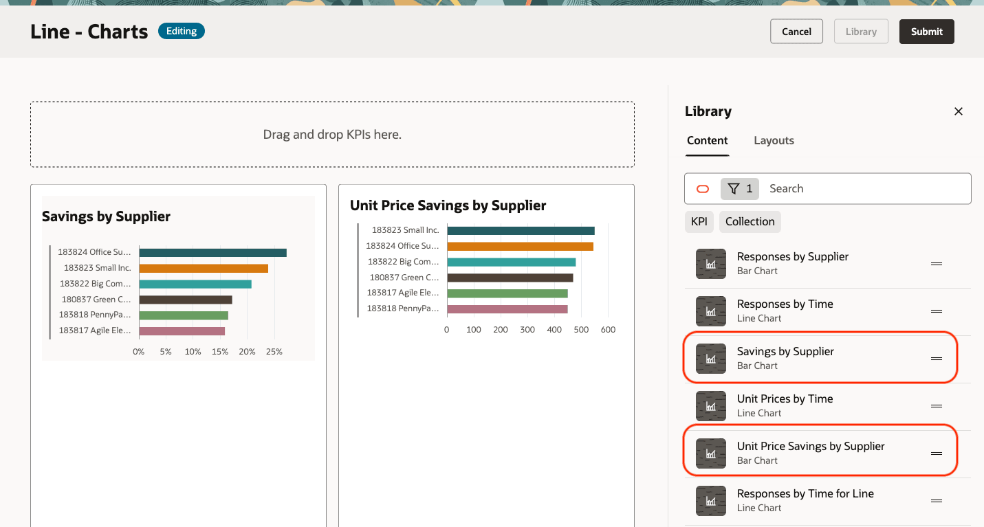

管理者の場合は、「ページ・レイアウトの編集」ボタンを使用してタブを変更したり、ビジネスに最もよく表され、カテゴリ・マネージャが定期的にモニターするために重要なシードまたはOTBIベースのKPIとデータ・ビジュアライゼーションを追加することで、独自のタブを作成できます。
たとえば、2パネルを並べてレイアウトした新しいタブを作成し、そのタブに名前を割り当て、次の明細レベルのネゴシエーション・チャートをコンテンツ・ライブラリからドラッグ・アンド・ドロップできます:
  • サプライヤ別削減
  • サプライヤ別の単価削減
レイアウトを含む新規タブの追加およびページ・レイアウトの編集を使用したコンテンツの追加
ノート: 「ページ・レイアウトの編集」処理を使用して行われたレイアウトの変更はグローバルに適用され、すべてのカテゴリ・マネージャに表示されます。

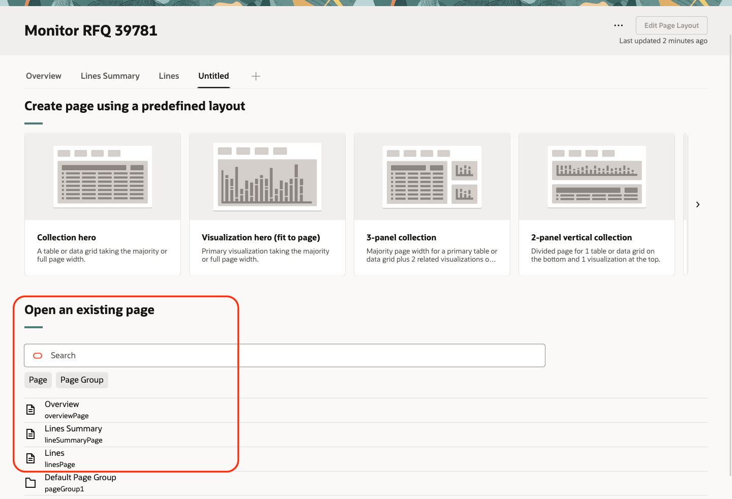

  • デフォルト(シード済)タブを削除することはお薦めしません。 3つのタブのいずれかが削除された場合は、「新規ページ」(タブ)をクリックし、「既存のページを開く」セクションからタブを選択してリストアできます。
ページ・レイアウトの編集を使用した既存のページのオープン
  • 「ページ・レイアウトの編集」を使用して新規タブでネゴシエーション明細に関連するKPI、ビジュアライゼーションまたはコレクションを追加すると、表示されるコンテンツは「明細」タブで選択した明細に対応します。 複数の明細のデータは同時に表示できません。
  • チャート内の対応する棒またはマーカーをクリックすると、特定のサプライヤのレスポンスを表示できます。
  • チャート内でズームおよびスクロールすると、多数のレスポンスを処理する際にレスポンスをより簡単に表示できます。
