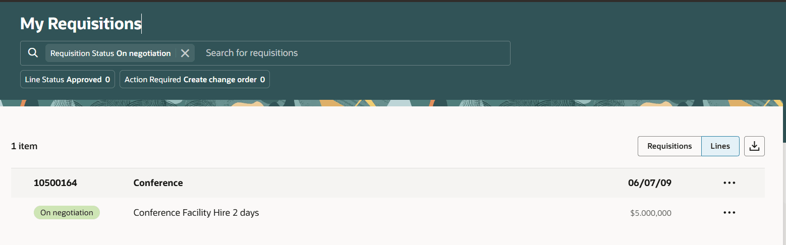

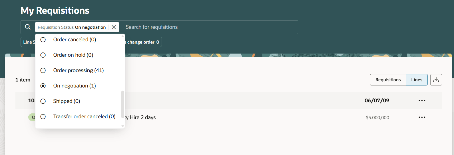

次に、購買依頼を検索するための「購買依頼ステータス」フィルタのステータスの可用性を示すサンプル・スクリーンショットを示します。 「明細ステータス」フィルタを使用して、この特定のステータスの明細を検索することもできます。
ネゴシエーションおよびオーダー処理フィルタ
このステータスの購買依頼明細または購買依頼明細を表示し、詳細情報が必要な場合はドリルダウンします。
ネゴシエーション中のステータスの購買依頼

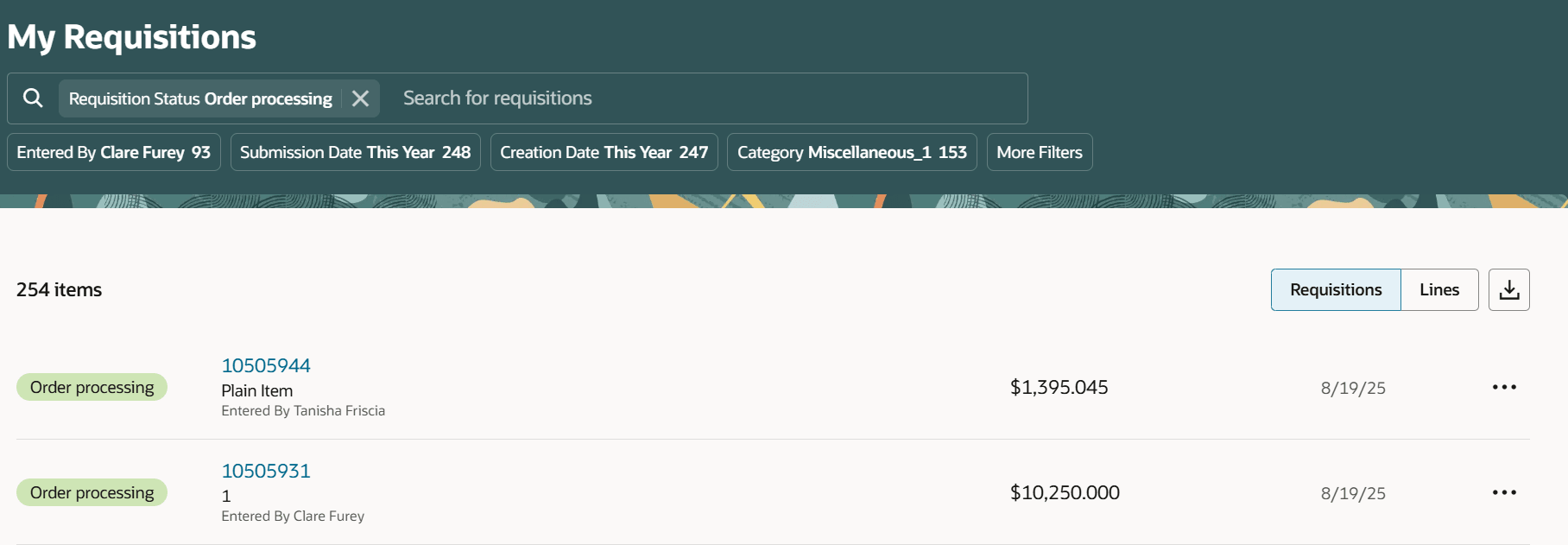

「自分の購買依頼ヘッダー」ページの「購買依頼ステータス」フィルタを使用して、オーダー処理待ちの購買依頼を表示したサンプル・スクリーンショットを次に示します:
オーダー処理待ち購買依頼を表示するための購買依頼ステータス・フィルタ

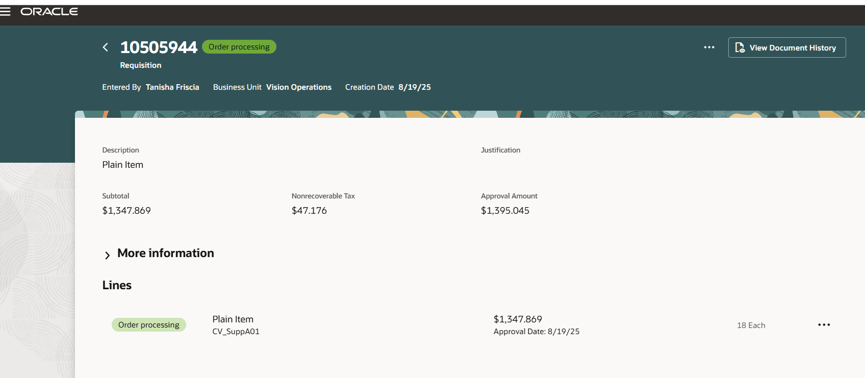

このスクリーンショットは、「購買依頼詳細の表示」ページの特定の購買依頼の明細とヘッダーの両方で使用可能な同じステータスを示しています:
オーダー処理ステータスを表示する購買依頼詳細の表示
