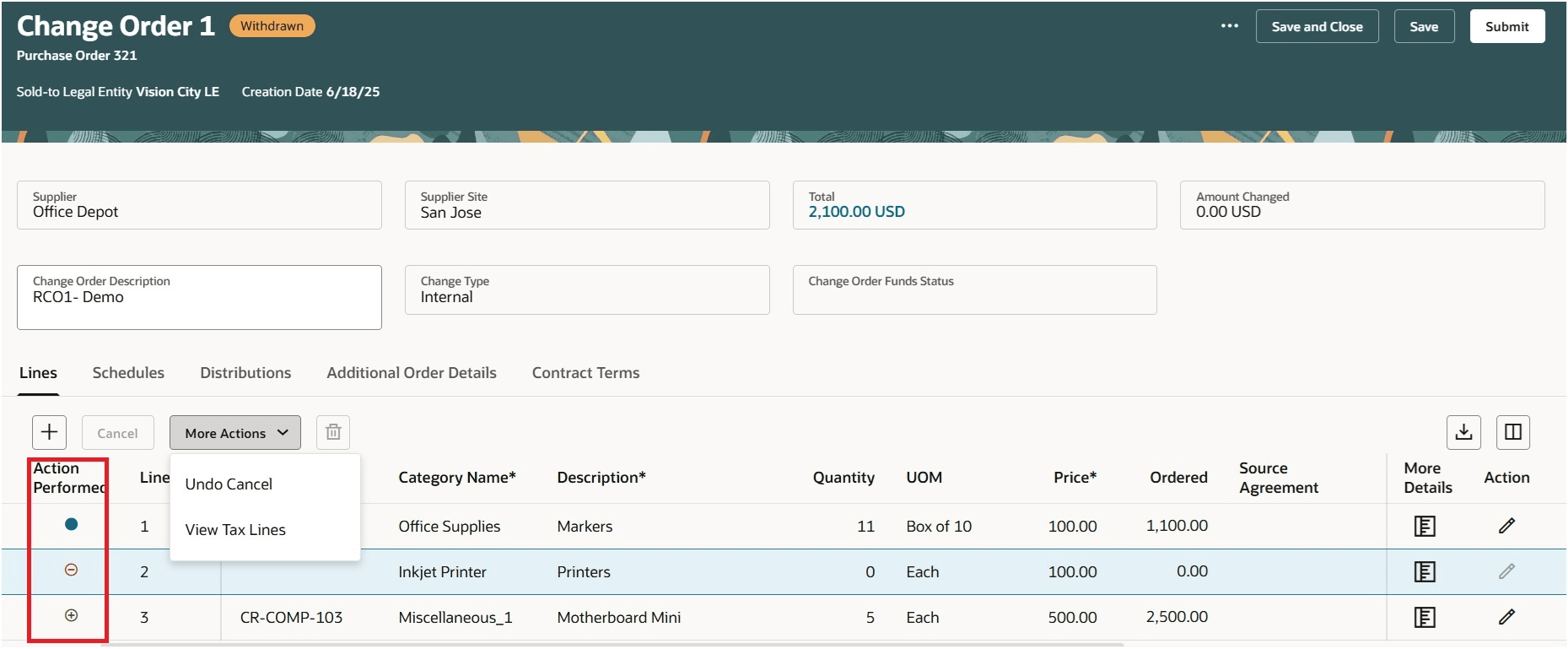

変更オーダー明細:
「明細」タブを使用して、数量、価格、サプライヤ品目、変更事由などのキー属性を更新します。
変更オーダーでは、新規明細の追加、新規追加明細の削除または承認済明細の取消を実行できます。 「明細」タブの「追加」アイコンを使用して、変更オーダーに新規明細を追加します。
「実行された処理」属性には、明細に対して行われた変更のタイプが反映されます:
  • 新しく追加された行は、緑色のプラス・アイコンでマークされます。
  • 変更された明細は青色のドット・アイコンでマークされます。
  • 取り消された明細は、赤色の取消済アイコンでマークされます。
「その他のアクション」で「取消を元に戻す」オプションを選択すると、明細の取消を元に戻すことができます。
明細に対して実行された処理のレビュー
明細に対して実行された処理のレビュー

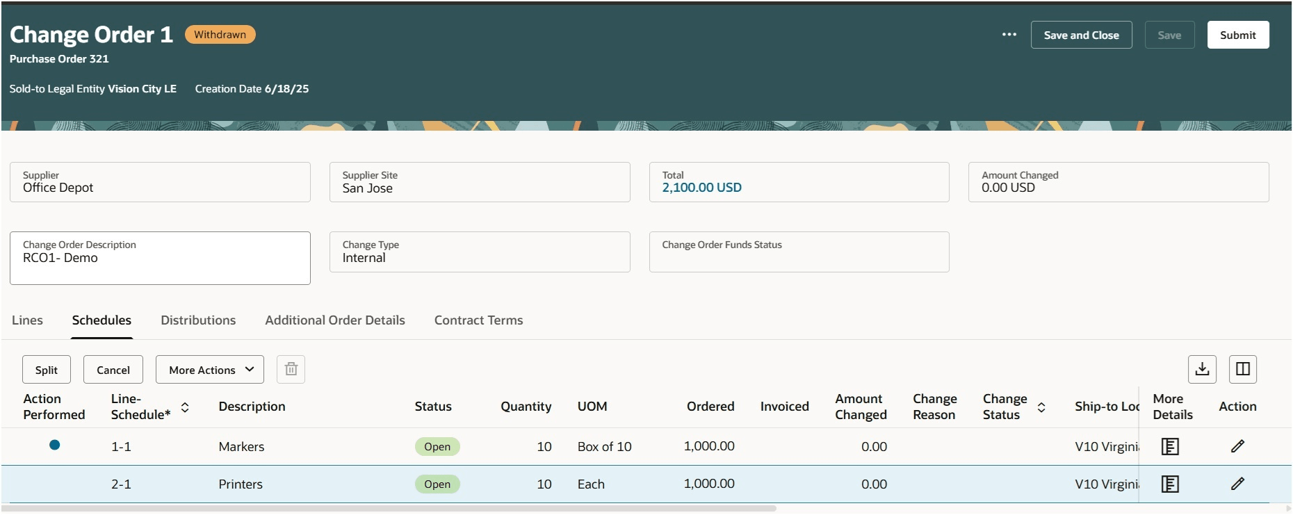

変更オーダー・スケジュール:
「スケジュール」タブを使用して、数量、出荷先事業所、変更事由、出荷方法、原産国などのキー属性を更新し、添付を追加します。
搬送を交互にするために既存のスケジュールを分割して複数の購買オーダー・スケジュールを作成したり、承認済スケジュールを取り消したり取消を元に戻したり、新しく追加したスケジュールを削除できます。 「実行された処理」属性は、スケジュールに対して行われた変更のタイプを示します。
変更オーダーのスケジュールのレビュー
変更オーダーのスケジュールのレビュー

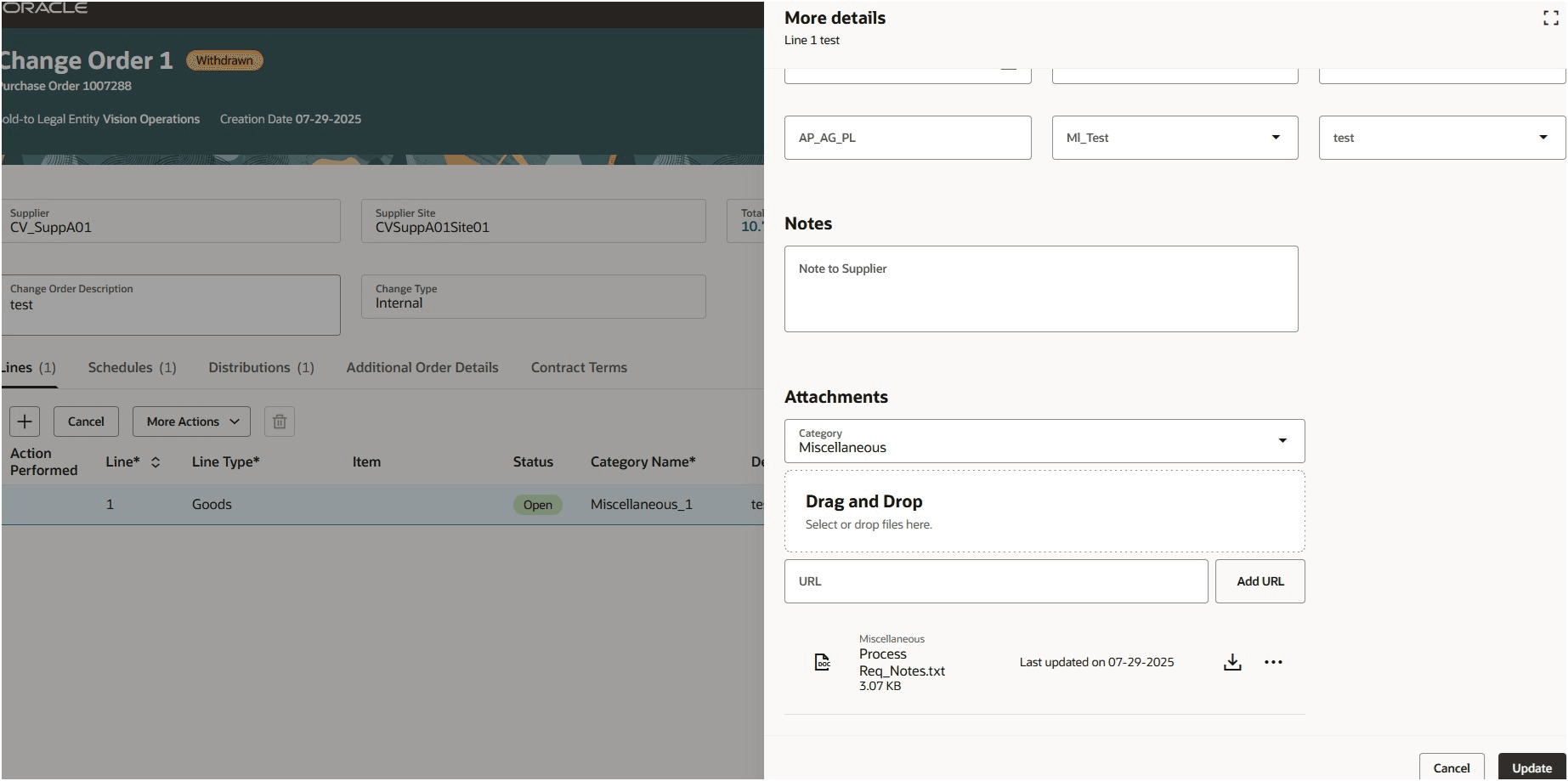

詳細:
「明細」、「スケジュール」および「配分」タブの「詳細」ドロワーを使用して、変更オーダー固有の追加情報を更新し、さらにinformation(DFFs)を入力し、ノートおよび添付を追加します。 追加したノートは、調達プロセスの一環としてサプライヤおよび受入担当に表示されます。 添付を追加するときは、添付が承認者向け、受入担当向け、バイヤー向け、サプライヤ向けまたは内部使用のみのいずれであるかを指定できます。
DFF、ノートおよび添付の詳細ドロワのレビュー

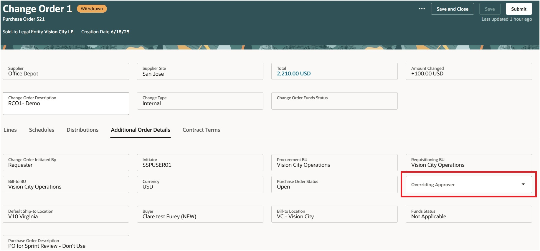

追加のオーダー詳細:
「追加オーダー詳細」タブを使用して、上書きする承認者のみを更新し、購買オーダー・ヘッダー情報をレビューできます。
変更オーダーの追加オーダー詳細
変更オーダーの追加オーダー詳細

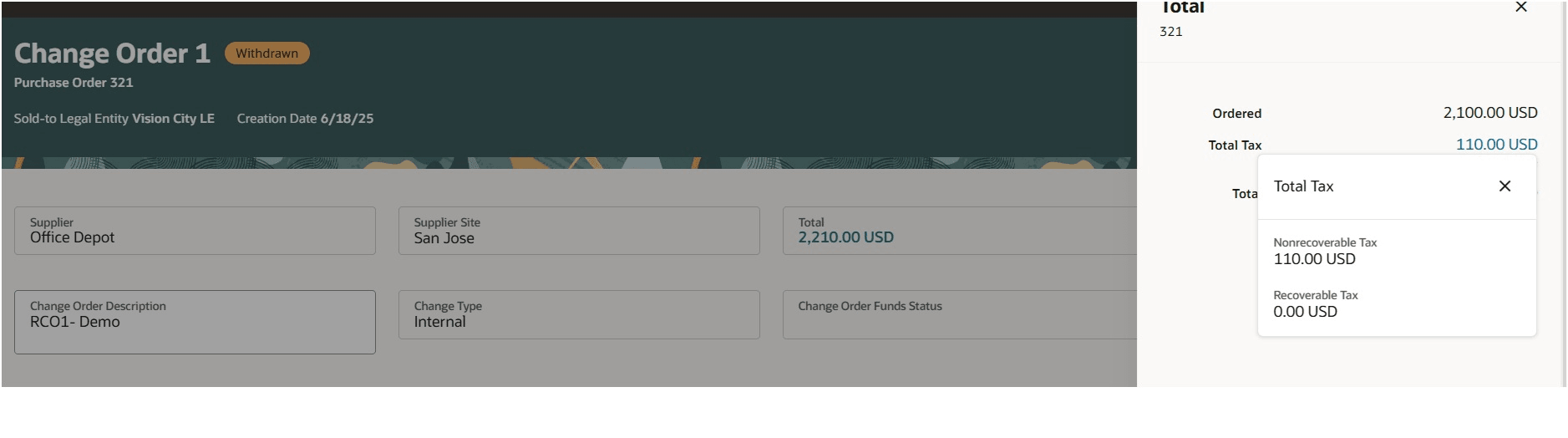

合計金額ドロワー
変更オーダーの保存後に、更新された合計金額および変更された金額を表示できます。  変更オーダー・ヘッダーの合計金額をクリックして、合計金額の詳細な内訳を表示するドロワーを開くこともできます。
税込合計金額のレビュー
税込合計金額のレビュー

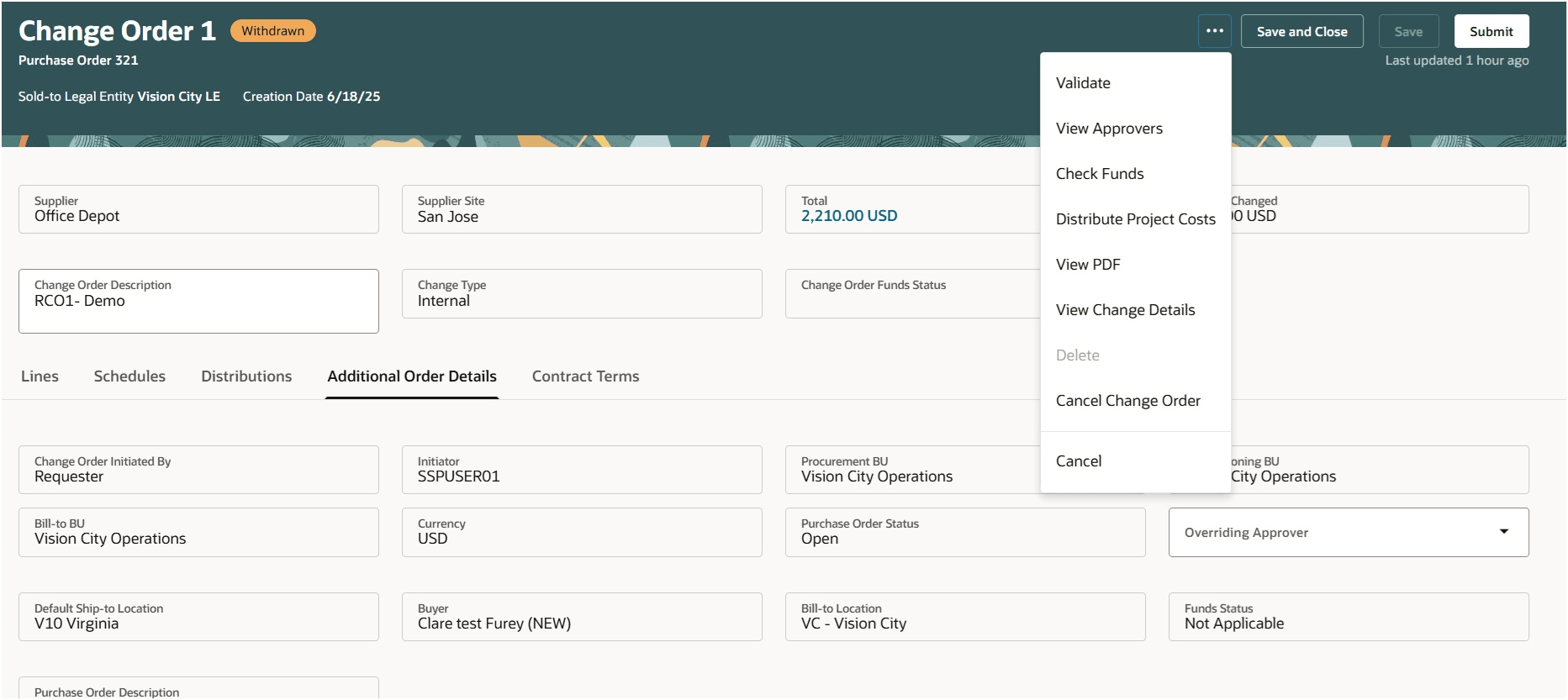

変更オーダーの処理:
変更オーダー・ステータスに応じて、「変更オーダーRedwoodの編集」ページで次の処理を実行できます:
  • 保存
  • 削除
  • 送信
  • 編集
  • 検証
  • 承認者の表示
  • PDFの表示
  • 保存してクローズ
  • 変更オーダーの取消
  • 資金のチェック
  • プロジェクト・コストの配分
  • 税金明細の表示(明細およびスケジュール・レベルの処理)

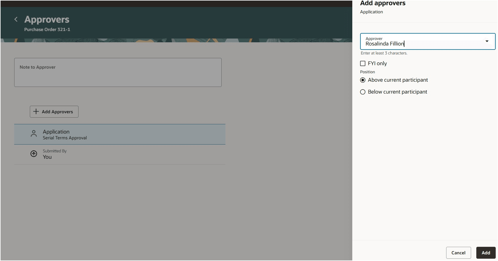

承認者の表示
「承認者の表示」処理を選択して、承認プロセスの一環として変更オーダーをレビューするために割り当てられた承認者のリストをプレビューします。
表示されるデフォルト・リストに追加の承認者を含めることもできます。 アドホック承認者を追加するには、目的のルール参加者から承認者を選択し、「承認者の追加」オプションを使用します。 承認者は、名、姓またはEメール・アドレスで検索できます。
承認者の表示およびアドホック承認者の追加

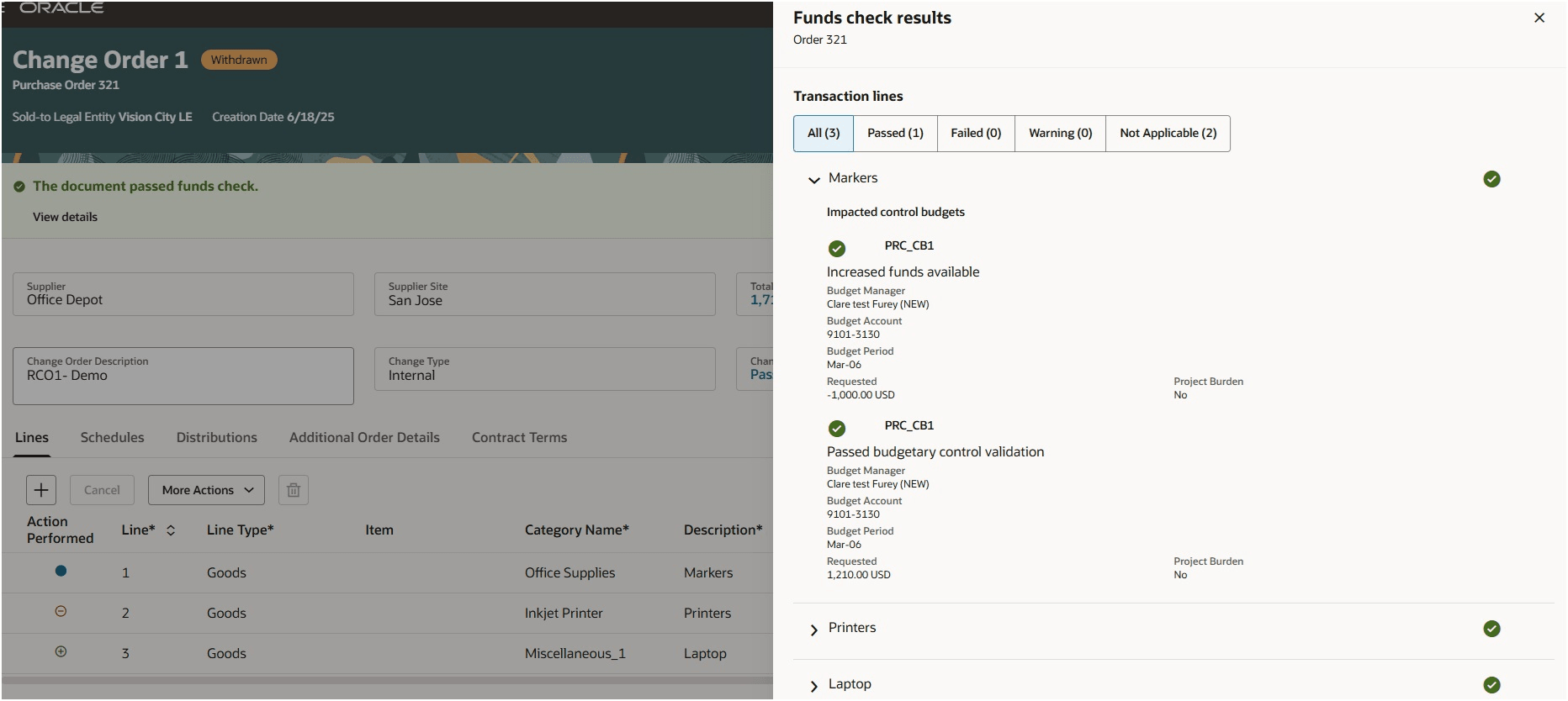

資金のチェック
資金をチェックして、トランザクションにコミットする前に予算に十分な資金があるかどうかを確認できます。 詳細な残余予算チェック結果を表示したり、残余予算が不足している場合は上書きを管理することもできます。
予算管理結果のレビュー
予算管理結果のレビュー

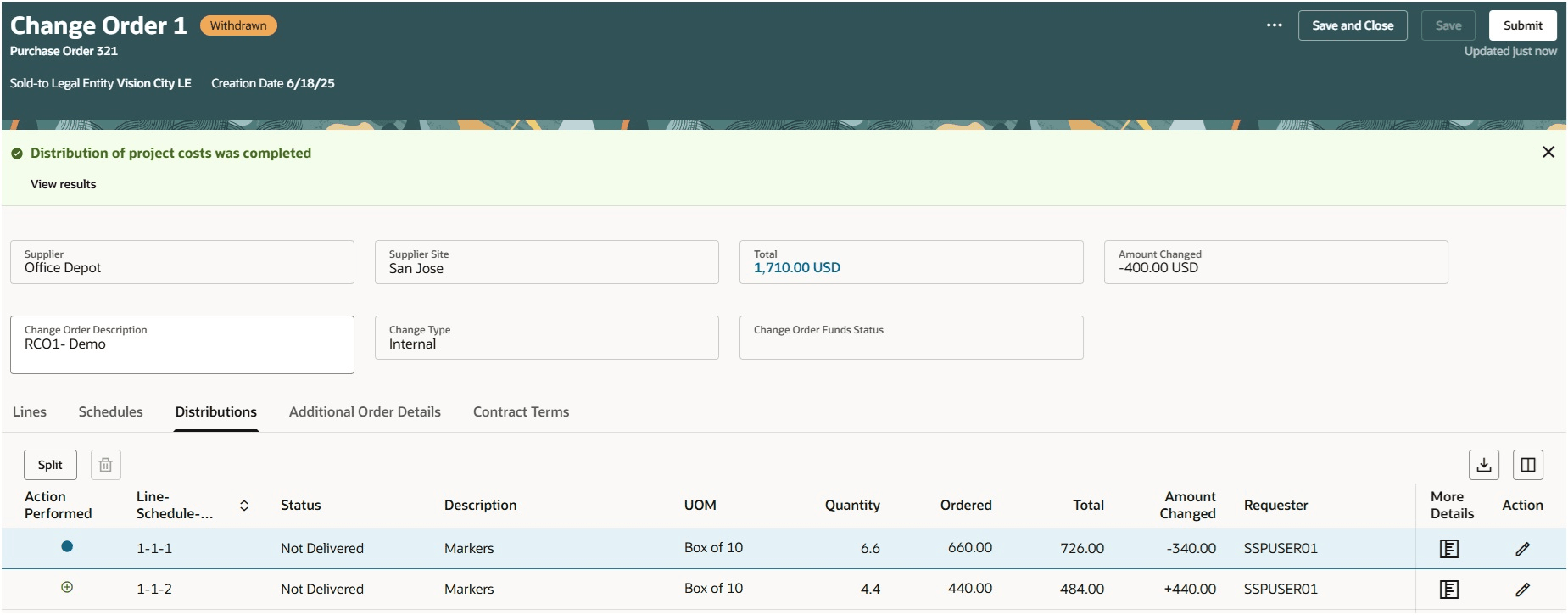

プロジェクト・コストの配分
プロジェクト・コストが配分され、それに応じて配分が分割されます。
プロジェクト・コストは設定に従って配分されます

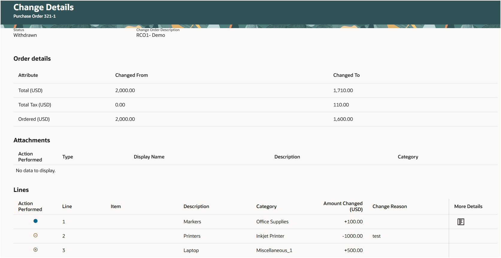

変更詳細の表示
「変更詳細の表示」処理を選択して、行った変更を確認できます。 属性レベルのデータ変更を表示するには、「詳細」アイコンをクリックします。
「変更詳細」ページで行われた変更のレビュー

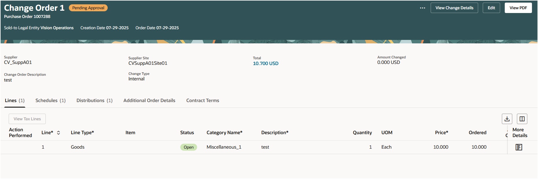

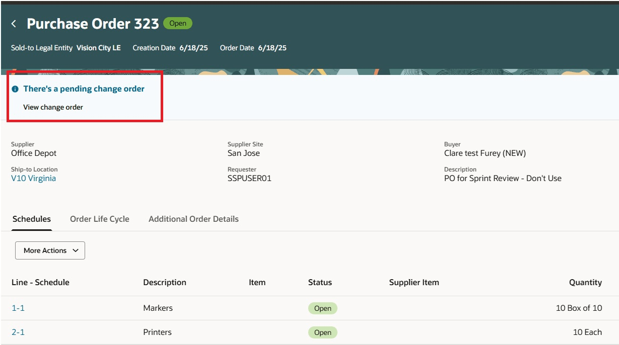

変更オーダーの表示
変更オーダーの作成後、「変更オーダーの表示」リンクをクリックして、購買オーダーの表示から「変更オーダーの表示」ページにナビゲートできます。
リンクをクリックして「変更オーダーの表示」にナビゲート
変更オーダーを表示するときに、タブを切り替えることで、明細詳細、スケジュール詳細、配分詳細および追加オーダー詳細にシームレスにアクセスできます。
変更オーダーを依頼者として表示
変更オーダーを依頼者として表示

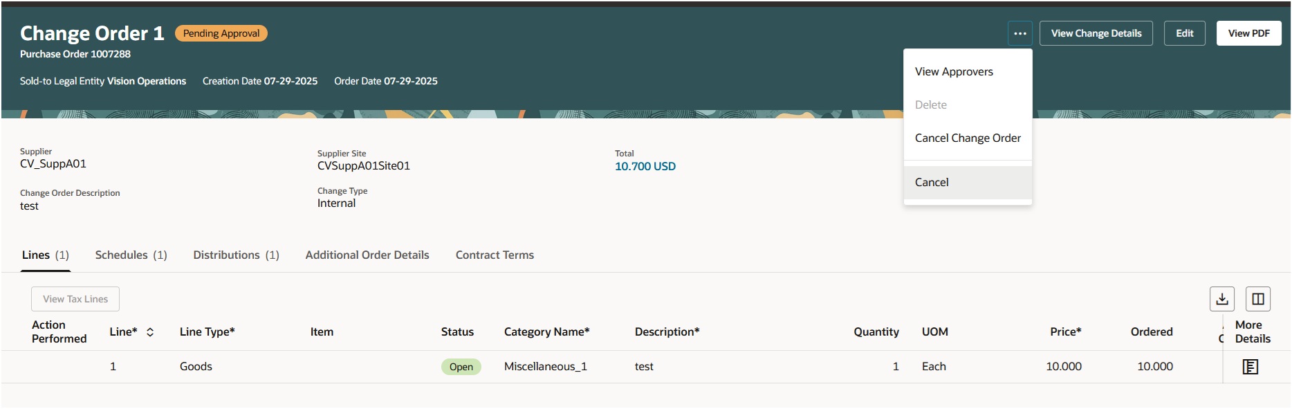

特定の変更オーダーについて、そのステータスに応じて、編集、削除(未完了の変更オーダーの場合)、承認者の表示、PDFの表示、変更詳細の表示、変更オーダーの取消などの処理を実行できます。
変更オーダーの表示に関する処理
変更オーダーの表示に関する処理
