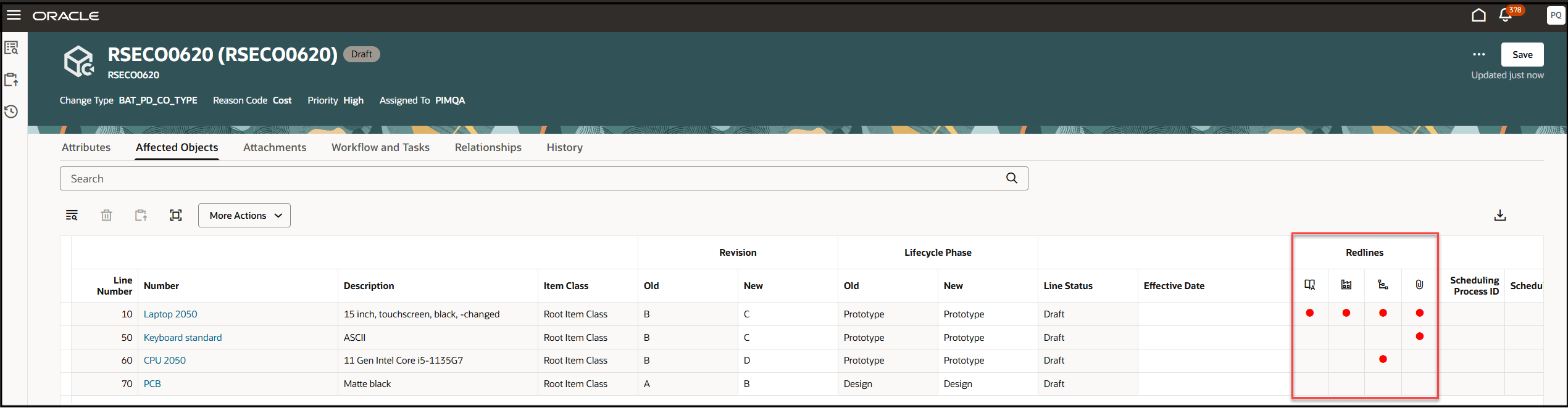

変更オーダーで、「影響を受けるオブジェクト」表でデータ存在インジケータの表示がサポートされるようになりました。 変更タイプに基づいて、属性、AML、添付ファイル、構造および組織間の関連のデータ・プレゼンス・インジケータを表示できます。 赤色の(ドット)アイコンをクリックすると、変更コンテキスト内の対応する品目エンティティに直接移動できます。
プレゼンス・インジケータを使用できる変更タイプのフィールドのリストを次に示します:
  • 設計変更オーダー
    • 属性
    • 添付
    • 構成
    • AML
  • 改訂管理のない変更オーダー
    • AML
  • 商業化変更オーダー
    • 属性
    • 構成
    • 組織
設計変更オーダーのデータ存在インジケータ

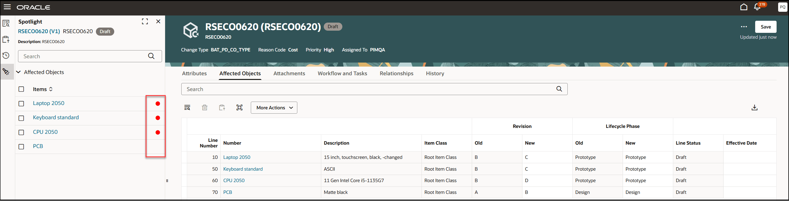

レッド・ラインのプレゼンス・インジケータ(赤いドット)アイコンは、変更管理されたエンティティのいずれかがレッド・ラインされている場合、スポット・ライトにも表示されます。
スポット・ライトのデータ存在インジケータ

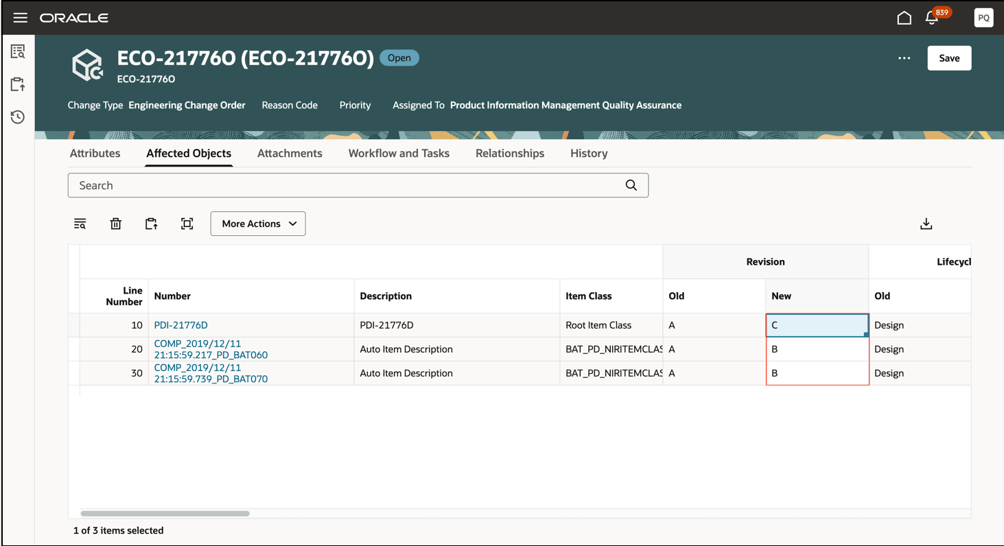

ワークフロー上の影響を受けるオブジェクトの変更に役立つように、スプレッドシートのような機能を提供する拡張機能が導入されました。 これには、影響を受ける複数のオブジェクト間で値を簡単にコピーできるセル・ドラッグ機能が含まれます。 従来のスプレッドシートと同様に、セルを選択し、角にある小さい四角形をつかみ、縦または横にドラッグして隣接するセルに塗りつぶすことができます(または、セルを選択してドラッグします)。
一括編集を実行するには、複数のセルを選択して上下にドラッグします。
セルをすばやく更新するには、セルを右クリックして「自動入力」を選択します。
ワークフローでの入力の使用
ワークフローでの入力の使用

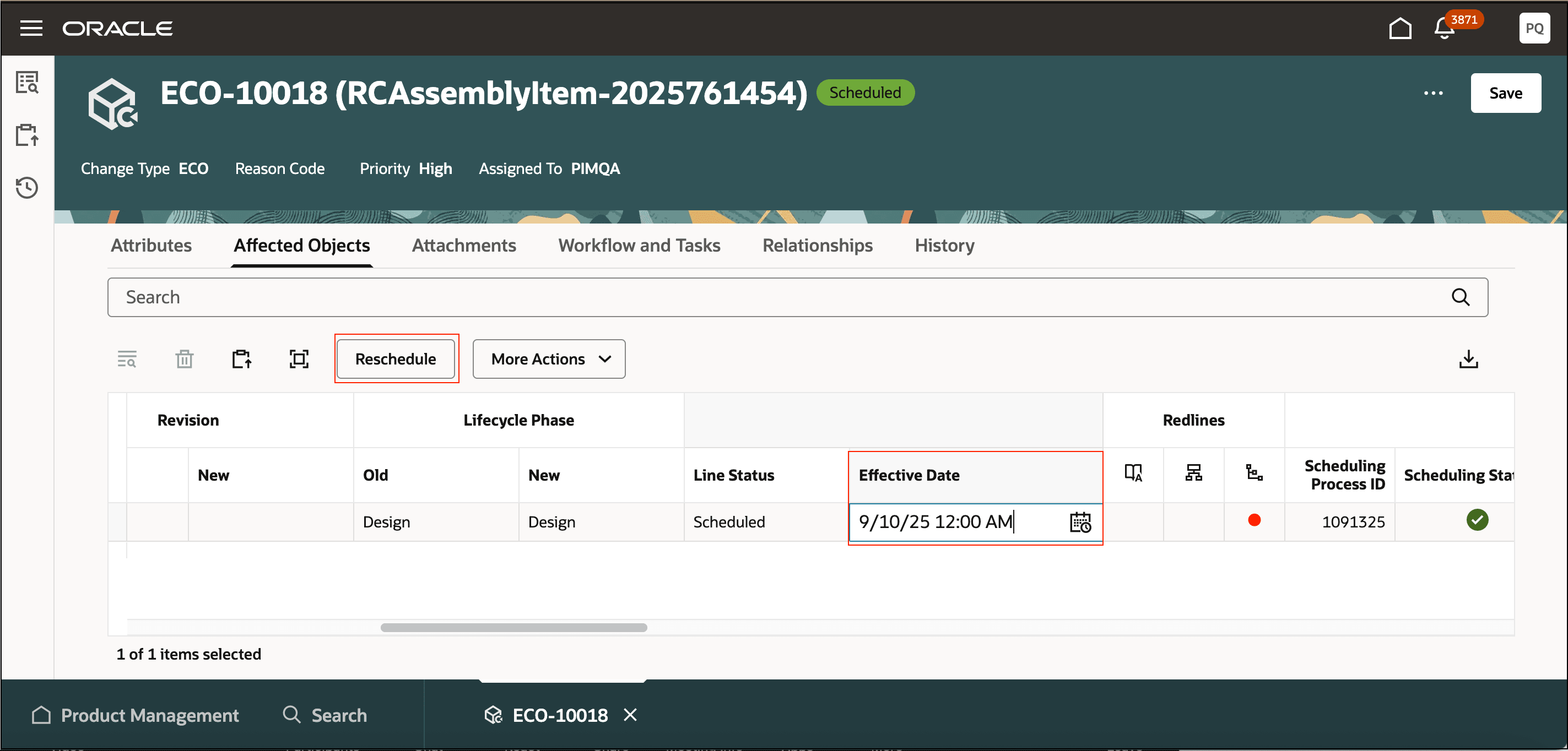

有効日を更新して「再スケジュール」をクリックすると、スケジュール済ステータスの変更オーダーの変更明細を再スケジュールできます。
変更明細を再スケジュールします。
変更明細の再スケジュール

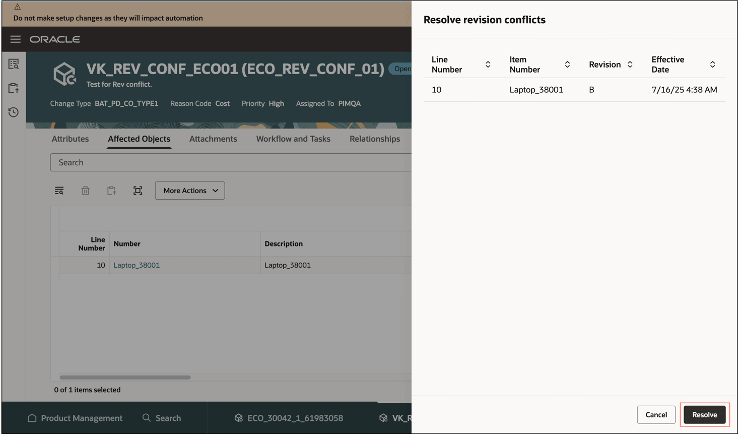

変更順序で影響を受けるオブジェクトにリビジョン競合がある場合は、「影響を受けるオブジェクト」タブで使用可能な「改訂競合の解決」アクションを使用して解決できます。 また、ワークフロー・ステータスを「承認」または「暫定承認」に変更しようとすると、競合に対処するよう求められます。
改訂の矛盾の解決
改訂の矛盾の解決

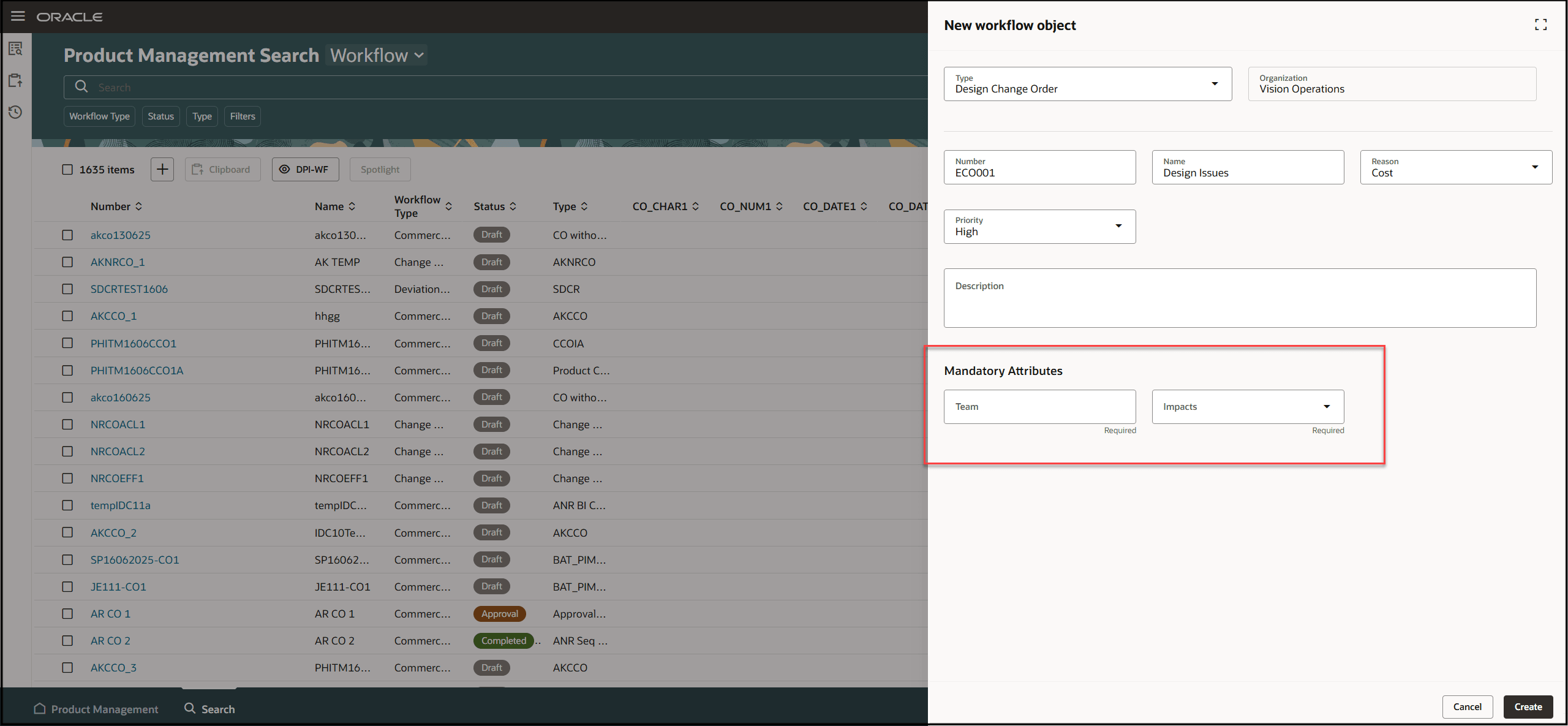

必要な付加フレックスフィールドの表示および変更
「製品管理検索」ページから変更オーダーを作成したり、影響を受けるオブジェクトを移動したり、品目を変更オーダーに割り当てるときに、必要な付加フレックスフィールド属性を表示および変更できるようになりました。 必要に応じて、グローバル付加フレックスフィールドとコンテキスト依存付加フレックスフィールドの両方を設定できます。
新規ワークフロー・オブジェクト・ドロワーの必須付加フレックスフィールド属性

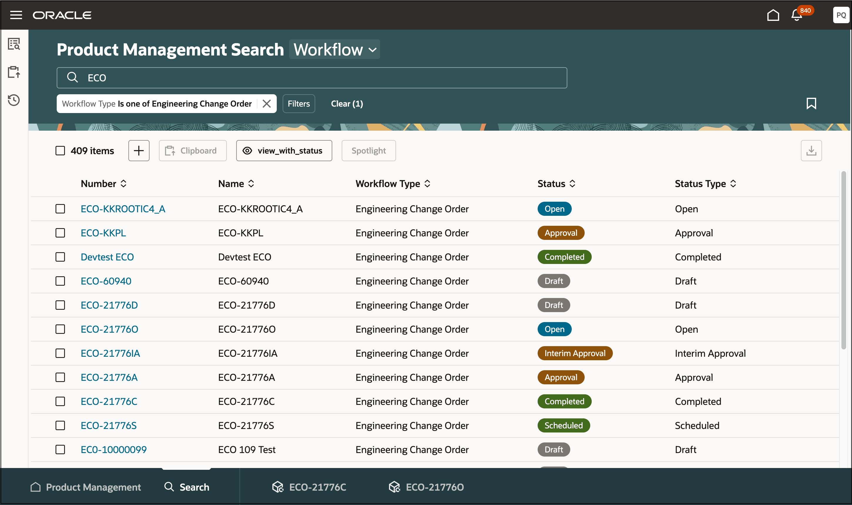

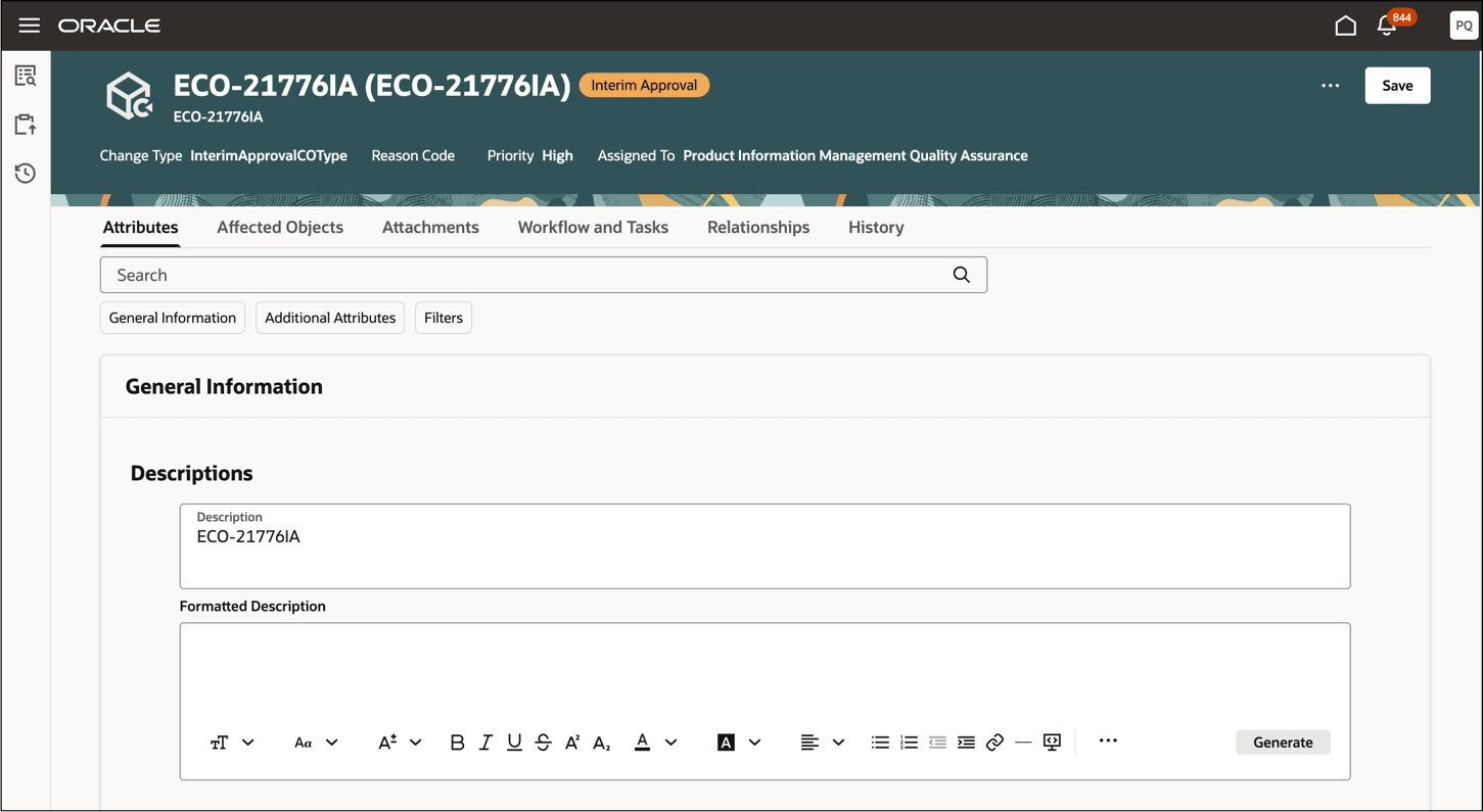

カラー・コードを使用したワークフロー・ステータスの識別
次のワークフロー・ステータスを強調表示するカラー・コードが導入されました:
  • ワークフローおよびワークフロー承認検索
  • ワークフロー・バナー
  • 「変更あり」および「品質あり」をクリックしてサイド・パネルにデータを表示した場合の品目データ存在インジケータ
  • 「変更および品質」タブの「品目」ページ
ワークフロー検索の「ステータス」列の色コード
ページ・タイトルとともに表示される色分けされたワークフロー・ステータス

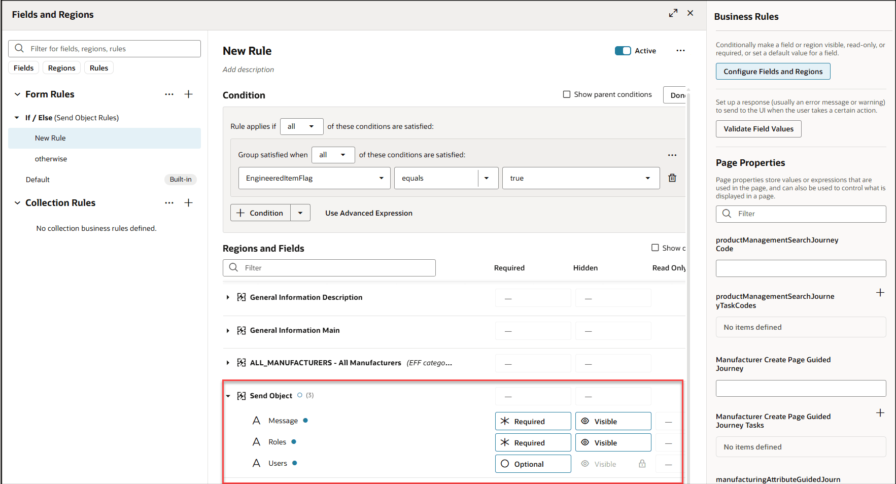

送信オブジェクトでのビジネス・ルールの使用
送信オブジェクトにビジネス・ルールを適用できるようになりました。 ルール・サポートは、次のフィールドで使用できます:
  • メッセージ
  • ロール
  • ユーザー
送信オブジェクトのビジネス・ルール
送信オブジェクトのビジネス・ルール

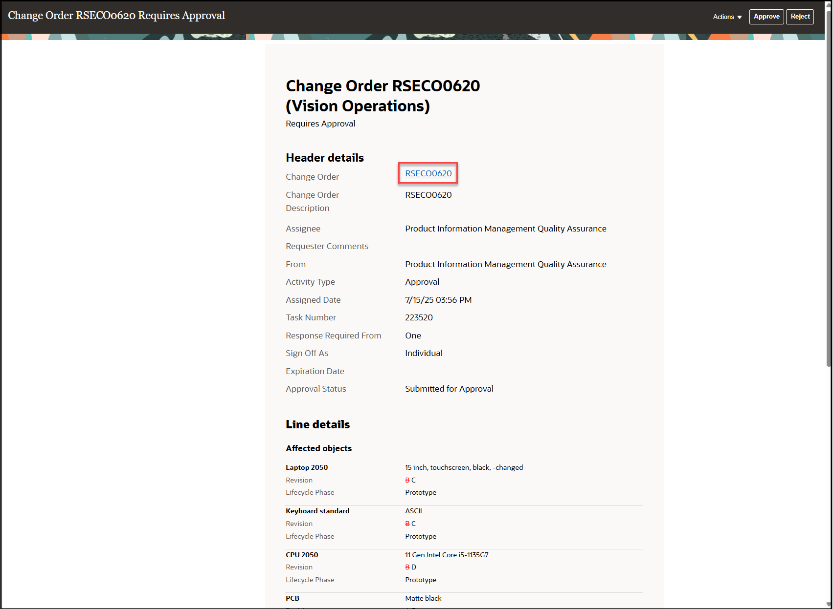

通知リンクを使用したRedwoodへのナビゲート
通知の「番号の変更」リンクをクリックして、Redwoodページにナビゲートできるようになりました。 この機能を使用するには、プロファイル・オプションORA_ACA_WORKFLOW_REDWOOD_ENABLEDをYに設定します。
Redwoodページへのナビゲートへのリンク

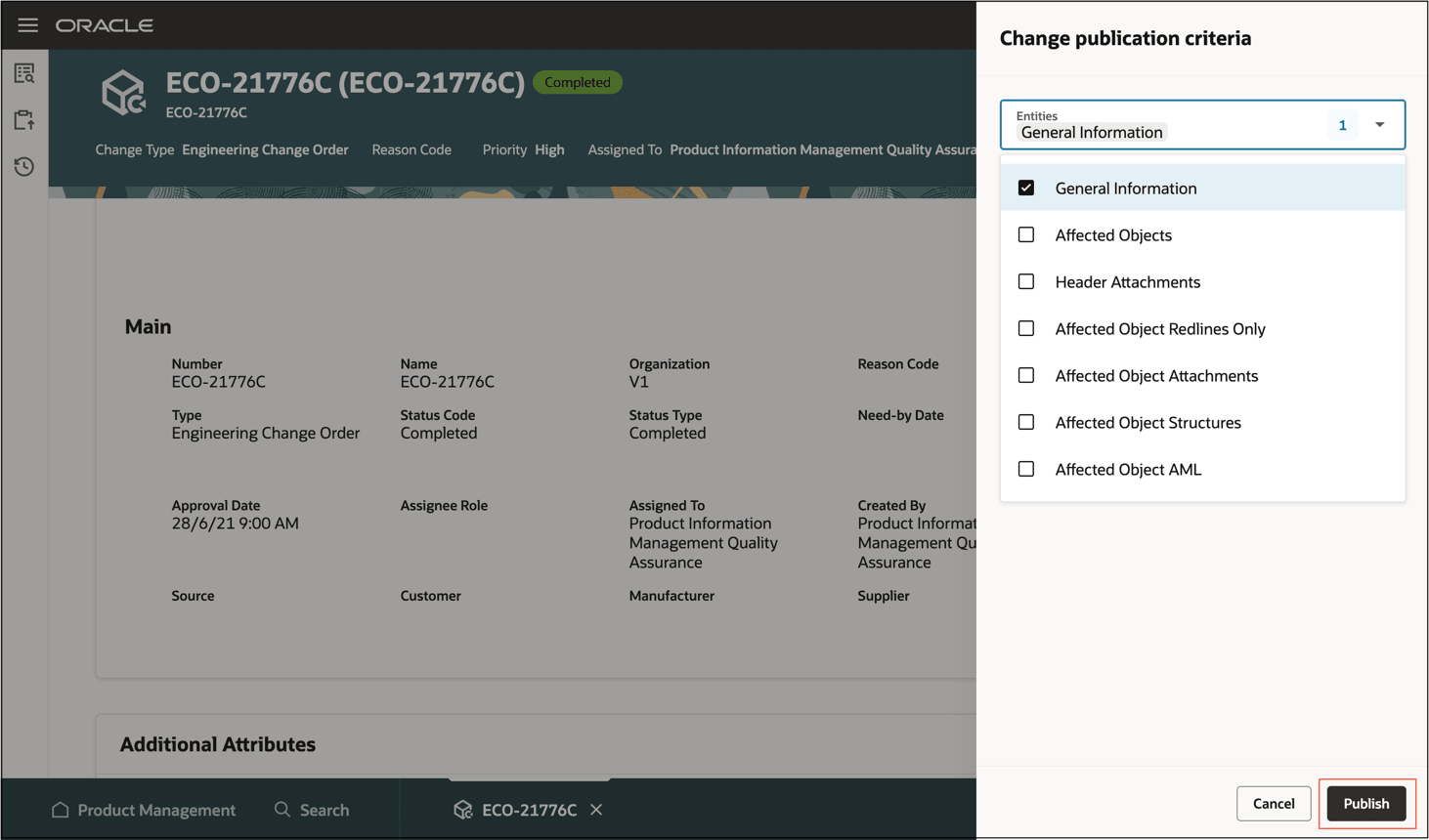

設計変更のXMLパッケージとしての公開
次のエンティティのすべてまたは1つを選択して、設計変更オーダーをXMLパッケージとして公開できるようになりました:
  • 一般情報
  • 影響を受けるオブジェクト
  • ヘッダー添付
  • 影響を受けるオブジェクト・レッドラインのみ
  • 影響を受けるオブジェクト添付
  • 影響を受けるオブジェクト構成
  • 影響を受けるオブジェクト承認済製造業者リスト
ノート: 一般情報ページの属性は、常にデフォルトで含まれています。
変更公開のエンティティ
変更公開のエンティティ
