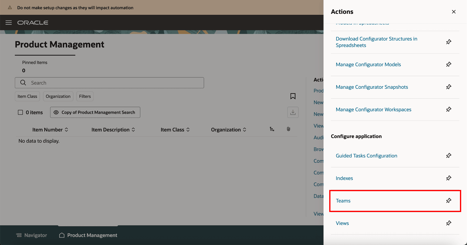

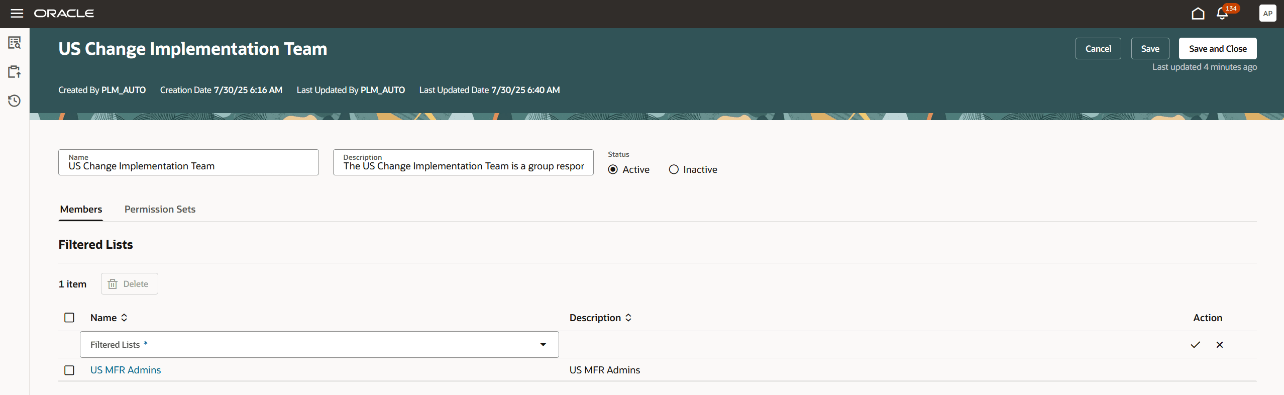

「製品管理」ホーム・ページにナビゲートし、「処理」で「チーム」をクリックします。

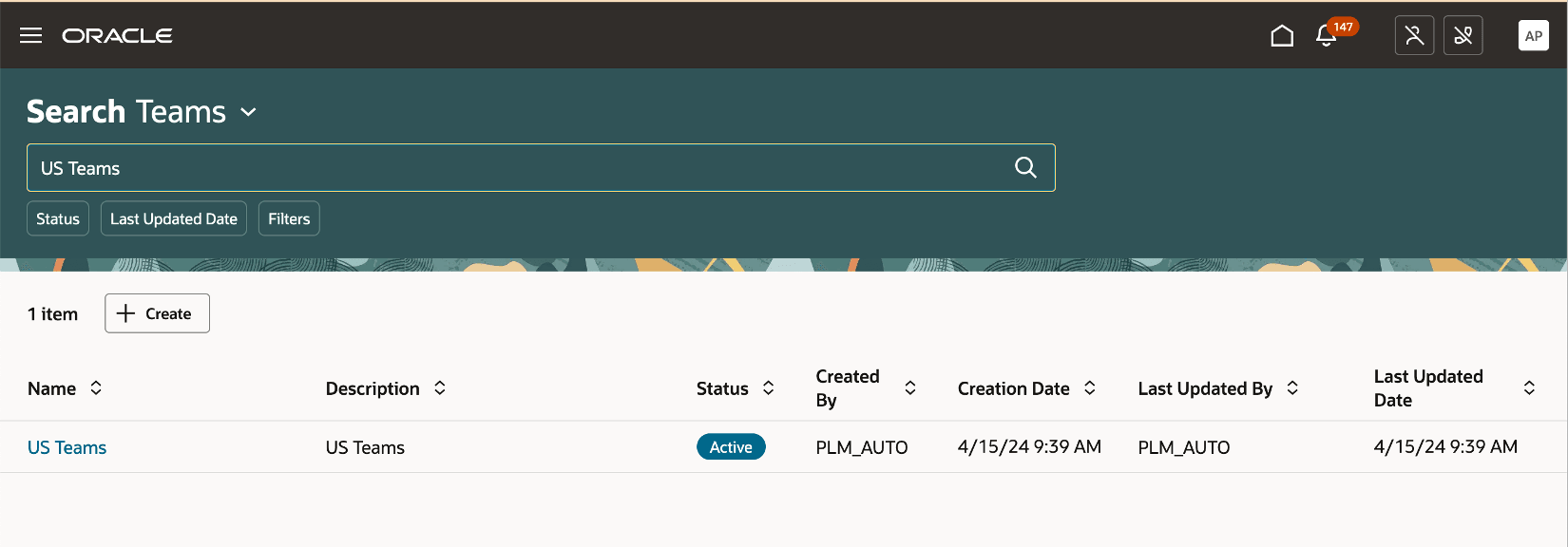

「チームを検索」ページでは、既存のチームを検索したり、新しいチームを作成できます。 チームごとに、ユーザーを追加して、該当する権限セットを選択できます。
チームの検索ページ
新しいチームを作成するには:
- チームの検索ページで、「作成」をクリックします。
- 「チームの作成」ページで、次の詳細を指定します:
- 名前- チームの一意の名前
- 説明- チームの簡単な説明。
- ステータス- チームのステータスを「アクティブ」に設定します。
- フィルタ済リスト:
- チームに必要な個々のユーザーを追加します。
- フィルタリングされたリストに対して定義されたメンバーシップ条件に基づいてメンバーを追加します。

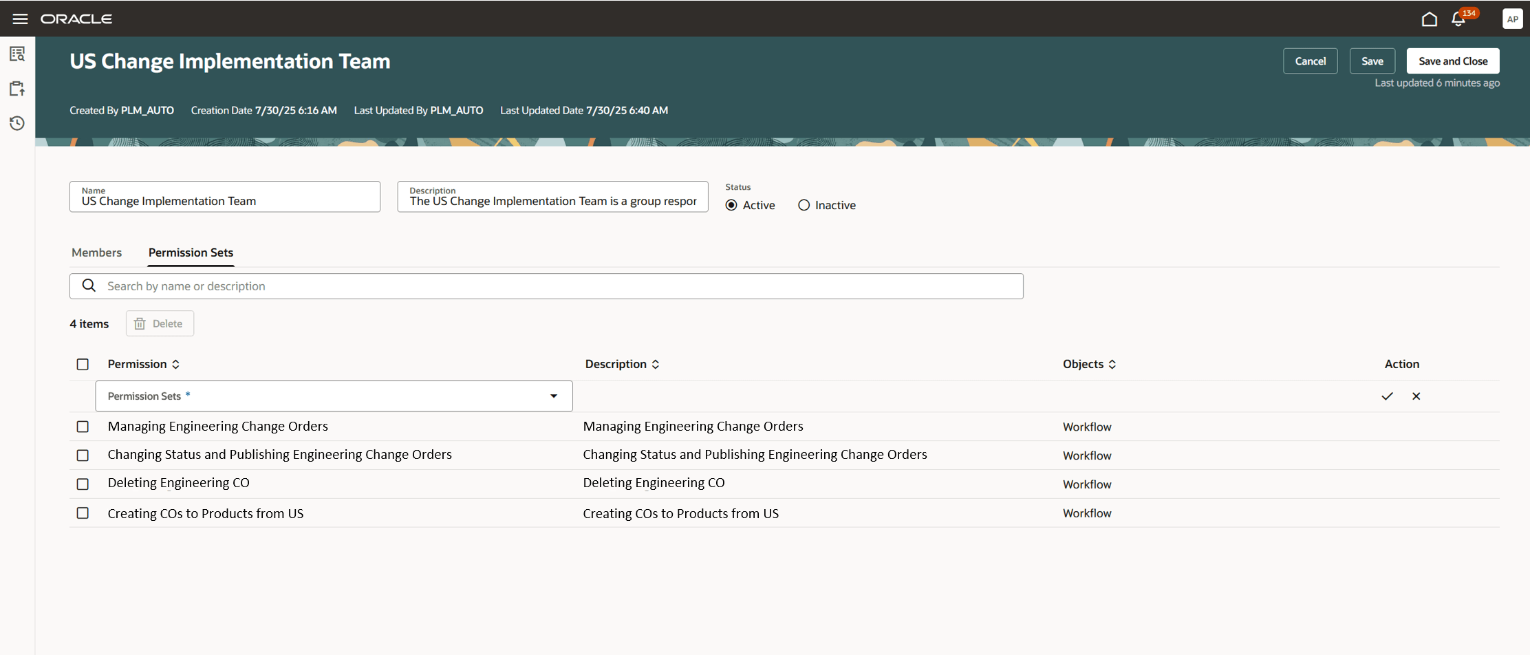

- 「権限セット」タブで、次の手順を実行します:
- 「権限セット」ページで作成した権限を追加します。
- 「保存してクローズ」をクリックします。
「チームの作成」ページの「メンバー」タブ
「チームの作成」ページの「権限セット」タブ

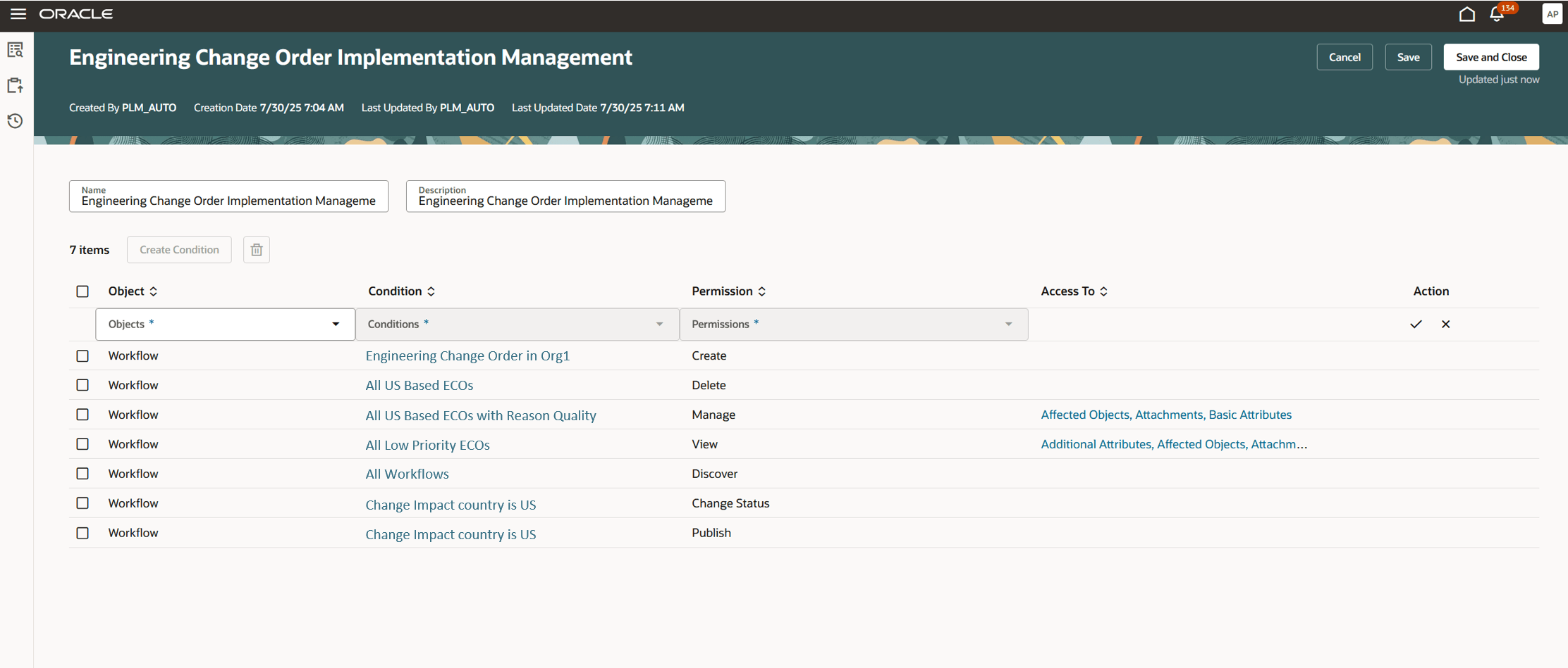

アクセス条件を使用した権限セットの作成
権限セットを使用すると、ワークフローやその他のオブジェクトに対するアクセスを定義できます。 各権限セットで、チーム・メンバーのワークフローへのアクセス権を付与するワークフローに対して複数の権限を追加できます。
ワークフローへのアクセスは、作成、表示、管理、検出、削除、ステータスの変更、公開などの権限を使用して条件付きで提供できます。
権限セットを使用すると、ワークフローの詳細ページに表示されるタブの表示を制御できるため、ワークフロー・オブジェクトのシェイプを制御できます。 これを行うには、「アクセス先」列を使用して属性グループまたは表へのアクセスを構成します。この列では、ユーザーがアクセスできるタブを指定できます。 たとえば、基本属性、添付および関係に対するアクセス権のみがユーザーに付与されている場合、これらの3つのタブのみを表示でき、他のタブは非表示のままになります。

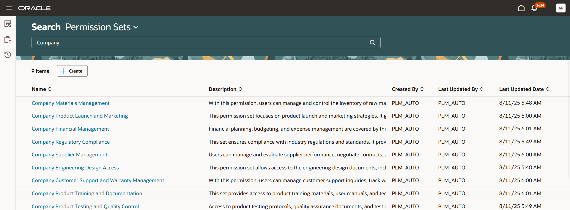

「権限セットの検索」ページに、すでに作成されている権限セットのリストが表示されます。 実行できる処理は次のとおりです。
- 特定の権限セットを検索します。
- 権限セットの名前をクリックして、権限セットの詳細を表示します。
- 権限セットを列でソートします。
権限セットの検索ページ
権限セットを作成するには、「権限セットの検索」ページで「作成」をクリックし、次の詳細を追加します:
- 名前- 権限セットの一意の名前。
- 説明- 権限セットの簡単な説明。
- 権限の追加:
- オブジェクト- アプリケーション内のオブジェクトのリストが含まれます。 「ワークフロー」を選択します。
- 条件- オブジェクト属性にフィルタを適用して、オブジェクトを絞り込むのに役立ちます。 使用可能な条件のリストから条件を選択するか、「条件の作成」をクリックして新しい条件を作成します。
- 権限-チームが実行できる内容に応じて、「作成」、「削除」、「ディスカバー」、「ビュー」、「管理」、「ステータスの変更」 「公開」のいずれかを選択します。 親変更オーダー・タイプに割り当てられた権限は、対応する子変更オーダー・タイプによって継承されます。
作成:ユーザーはワークフローを作成できます。 作成権限では、変更オーダー・タイプが必要な変更タイプおよび組織のみの条件を設定できます。 ユーザーがアクセス制御リストを有効にすると、「変更オーダー・タイプの管理」設定タスクで定義された作成者リストは無視され、作成権限(アクセス制御リスト内)のみが適用されます。
削除-削除グループにワークフローを割り当てて、削除を容易にします。
検出:ユーザーは、関係、品目変更タブなどのワークフローの変更番号のみを表示できます。 検出権限のみを持つワークフローは検索できません。
管理:ユーザーは、属性グループを含むワークフローを編集し、タブでアクションを実行できます。 ワークフローに対するユーザーのアクションは、変更タイプ設定とアクセス制御リストの追加のワークフロー・コントロールの組合せによって管理されます。 管理権限がユーザーに付与されると、アプリケーションは追加のワークフロー・コントロールをチェックして、ユーザーが実行する権限がある特定のアクションを決定します。

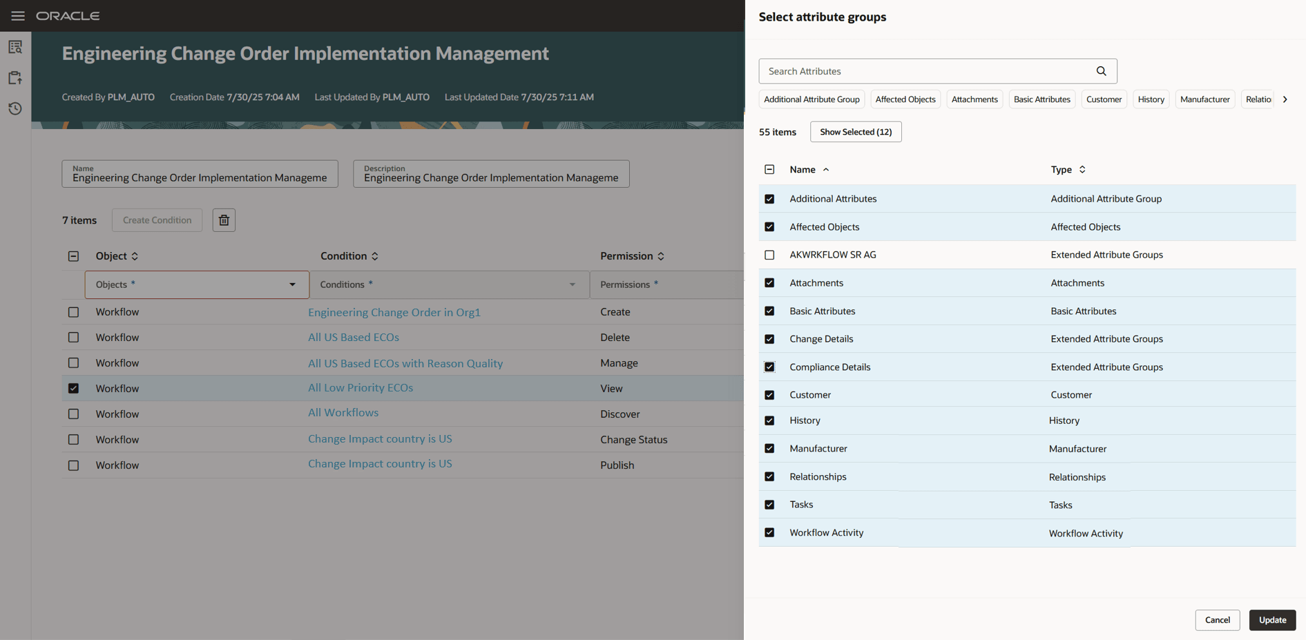

アクセス先:チームでアクセスするグループおよびエンティティを選択して、ワークフロー属性グループおよびエンティティを制御します。
次の点に注意してください。
- 表示権限と管理権限を使用すると、属性グループへのアクセスを制御できます。
- 作成、検出、削除、ステータスの変更および公開権限を使用する場合、属性グループへのアクセスを制御できません。
ワークフローに適用可能なすべての権限を表示する新規権限セット・ページ
ワークフローの属性グループの選択
権限セットの例
ワークフローの権限セットを作成して、次のことを実行できます:
- 変更タイプの設計変更でワークフローを作成します。
- アプリケーション内のすべてのワークフローを検出します。
- すべての設計変更を削除します。
- すべての設計変更の基本属性、影響を受ける品目および関係を表示します。
- すべての設計変更の基本属性のみを管理します。
- すべての問題レポートのステータスを変更します。
- すべての商業変更オーダーを公開します。

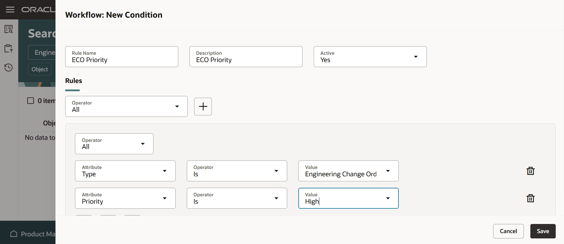

条件の作成
条件は、ワークフロー属性に基づいてワークフローの制限を定義するために使用されます。 ユーザーは、1つ以上のワークフロー属性に対して条件を作成できます。
「新規権限セット」ページの「条件の作成」をクリックして、ワークフローの新しい条件を作成します。
次の詳細を追加します:
- ルール名- 条件の一意の名前。
- 説明- 条件の簡単な説明
- アクティブ- デフォルトでは、これは「はい」に設定されます。
- ルールの追加
- 属性- ルールを設定する属性を選択します。 ワークフローの基本属性または拡張可能フレックスフィールド属性に関するルールを追加できます。
- 演算子- 「次と等しい」、「次と等しい」または「次と等しくない」などの演算子を選択します。
- 値:属性値を指定します。
ワークフローをグループ化するために使用できる内容は次のとおりです:
- ヘッダー属性を変更します。
- 顧客、ソース、サプライヤおよび製造業者属性。
- 拡張可能フレックスフィールド属性の変更 - 単一行。
- ワークフロー・プレゼンス・インジケータ、添付あり、タスクあり、関係あり。
「優先度」属性が「高」に設定されているワークフローをフィルタするための条件を示す画面を次に示します。 この条件は、ユーザーが設計変更タイプで優先度の高いワークフローのみを表示できるようにするためです。
優先度が高い設計変更の条件の作成

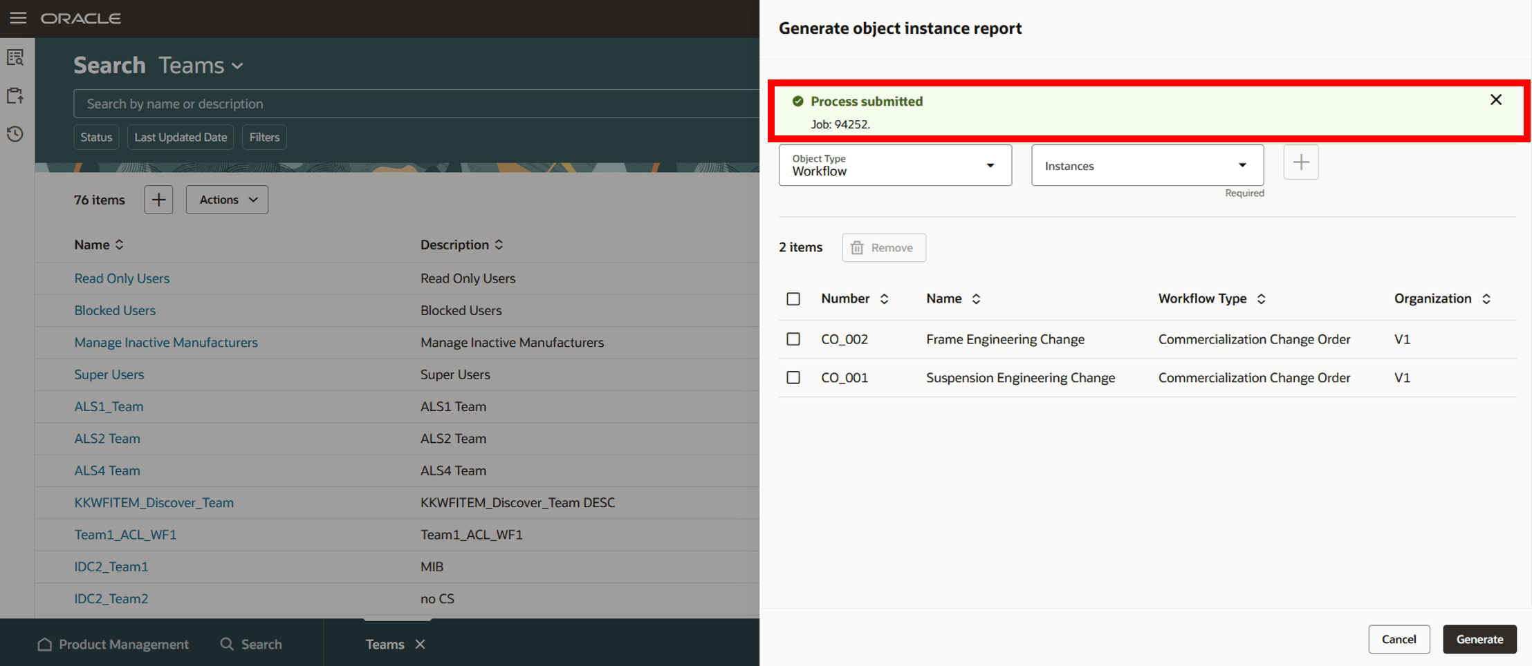

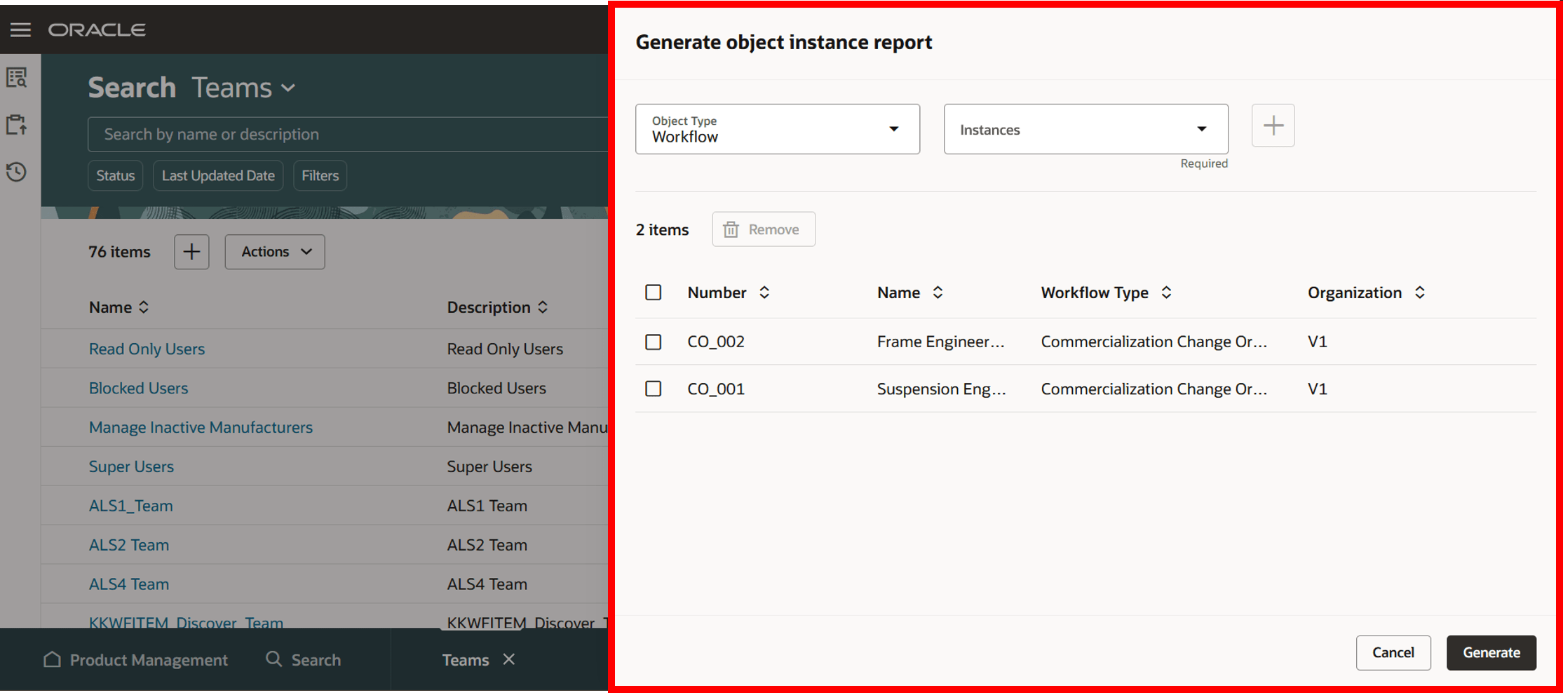

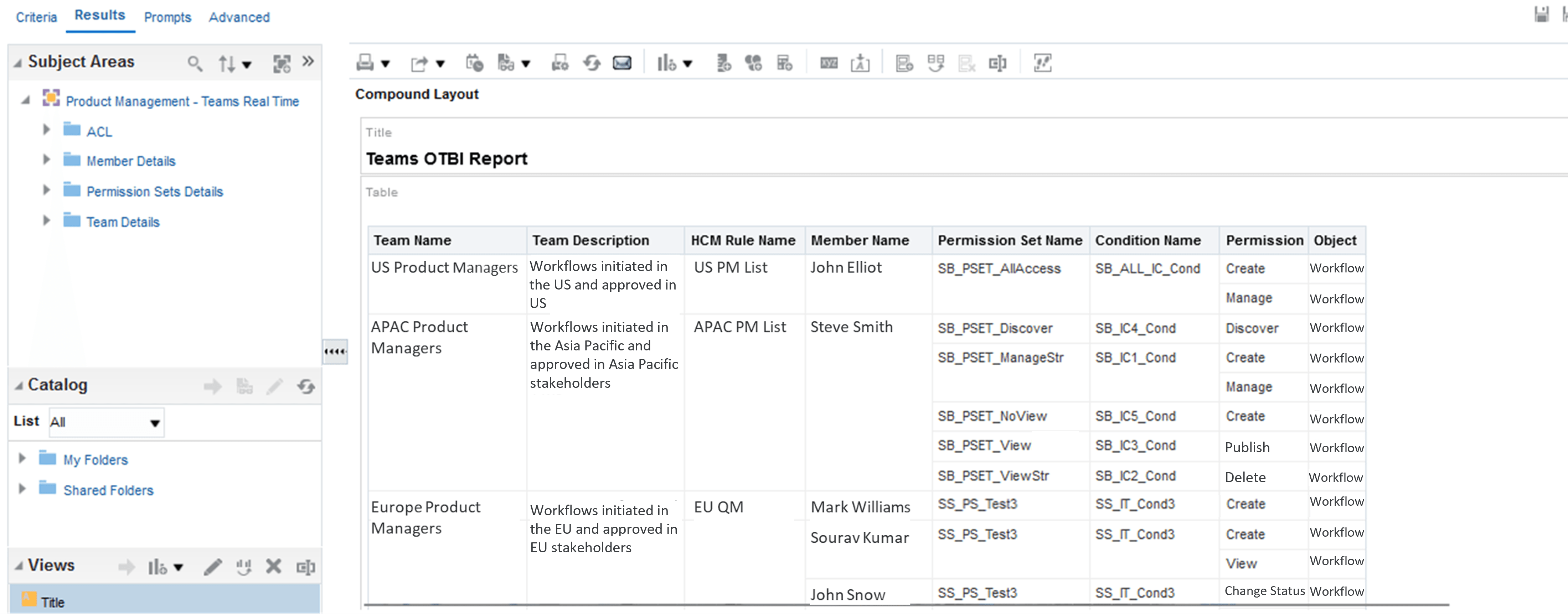

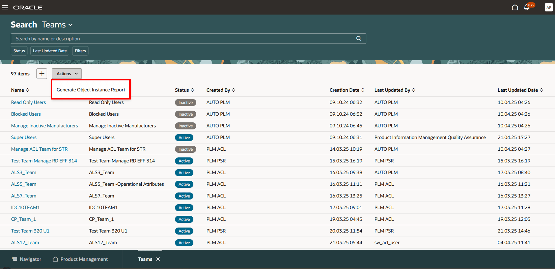

ワークフロー・インスタンス・レポートの生成
「チームの検索」ページからワークフロー・インスタンス・レポートを生成して、ワークフローにアクセスできるユーザーを表示できるようになりました。 その方法は次のとおりです。
- 「チームの検索」ページの「アクション」メニューから「オブジェクト・インスタンス・レポートの生成」を選択します。
- オブジェクト・インスタンスの生成レポート・ドロワーで、次の手順を実行します:
- オブジェクト・タイプ: ワークフローを選択します。
- レポートを生成するワークフローを選択し、+ ( 「プラス」)アイコンをクリックします。
- 「生成」をクリックします。
ジョブIDが表示されます。
- 「スケジュール済プロセス」ページにナビゲートします。
- 「Oracle Analytics Publisherレポートの生成」を検索し、レポートをダウンロードします。
- レポートで、添付ファイルTeamsWorkflowInstanceReportをダウンロードします。
「処理」メニューから「オブジェクト・インスタンス・レポートの生成」を選択
オブジェクト・インスタンス・レポート・ドロワーの生成
「生成」のクリック時に表示される確認メッセージおよびジョブID

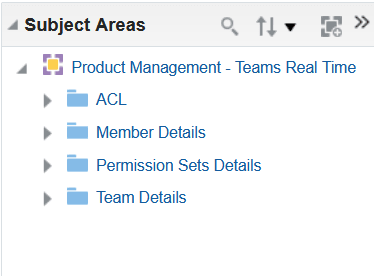

Oracle Transactional Business Intelligence (OTBI)を使用したチームの分析
OTBIの新しいサブジェクト領域「製品管理 - チーム・リアルタイム」を使用して、チーム・メンバー、割り当てられた権限セット、関連する条件などのチーム構成を分析できます。
製品管理 - チーム・リアル・タイム・サブジェクト領域
新しいサブジェクトのフォルダに関する情報は次のとおりです
- ACL -チーム数、パーミッション・セットおよび条件を提供するメトリックが含まれます。
- メンバー詳細 -名前、Eメール・アドレス、部門、HCMからのルール(フィルタ済リストとして作成)などの情報が含まれます。
- 権限セット詳細 -権限名、条件名、関連オブジェクトなどの詳細が表示されます。
- チーム詳細 -チーム名、摘要およびチーム・ステータスを提供します。
ここでは、フォルダで使用可能な列を使用して、特定のチームに関連付けられた条件、権限セットおよびメンバーを分析および検証できます。
次に、新しいサブジェクト領域を使用してチーム構成を分析および検証する方法のいずれかを示すレポートの例を示します。
グローバルに事業を展開している企業では、各リージョンの製品マネージャが、それぞれの事業所で製造された特定の品目にアクセスできるようにする責任があります。 アプリケーションで構成されている内容を検証するために、管理者はOTBIレポートを作成できます。これには、「チーム詳細」、「メンバー詳細」、「権限セット」および「オブジェクト詳細」が含まれます。関連する製品マネージャに品目アクセスを割り当てるためのアクセス制御リスト設定の包括的なビューが提供されます。
チーム構成の詳細を示すOTBIのレポート
