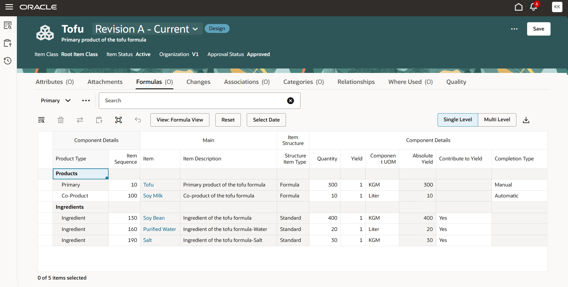

豆腐の新規フォーミュラの作成
豆腐の新規フォーミュラの作成

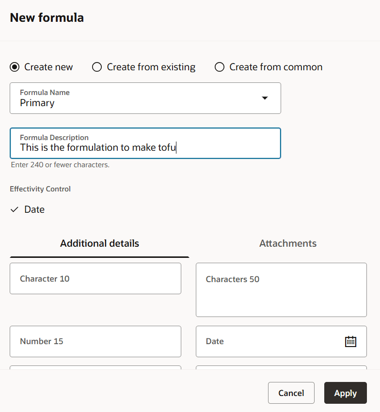

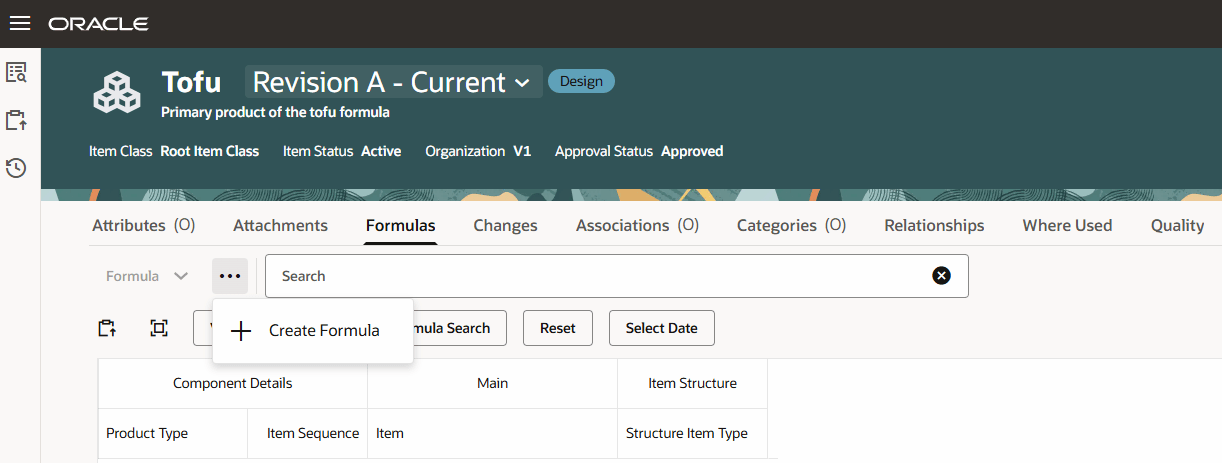

式を作成するには、「検索」ボックスの横にある3つの省略記号のボタンをクリックして、「Formulaの作成」を選択します。
Formulaの作成処理
Formulaの作成処理
ドロワーが開き、式ヘッダー情報を入力できます。 フォーミュラ名を選択し、フォーミュラ摘要を入力し、必要に応じて詳細または添付を追加します。
新規フォーミュラ・ヘッダーの作成
新規フォーミュラ・ヘッダーの作成
算式ヘッダーを作成すると、親算式品目がプライマリ製品として自動的に割り当てられます。
フォーミュラ体系では、製品と原料の両方を設定できます。 製品の構成品目タイプは「フォーミュラ」で、製品タイプは「副産物」、「副産物」または「原料」です。 たとえば、豆腐を作るときには、大豆乳とオカラ(大豆パルプ)の副産物を持つことができます。

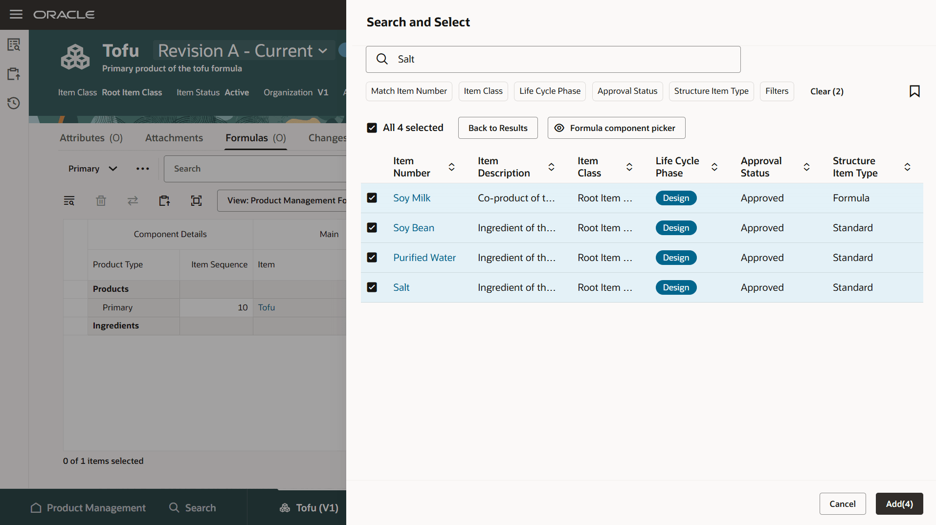

単一レベルの算式を作成および変更するには、ツールバーの「検索と選択」アイコンを使用して、1つ以上の原料を追加します。 これによりドロワーが開き、次の操作を実行できます。
  • 複数選択をサポートするフィルタ・チップを使用して検索を絞り込みます。
  • フォーミュラに追加する原料を検索して選択し、別の原料の検索も実行します。 保存検索を選択することもできます。
    • 「追加」ボタンの数には、追加する原料の数が表示されます。 選択したものを表示ボタンをクリックすると、選択した成分のみが表示されます。

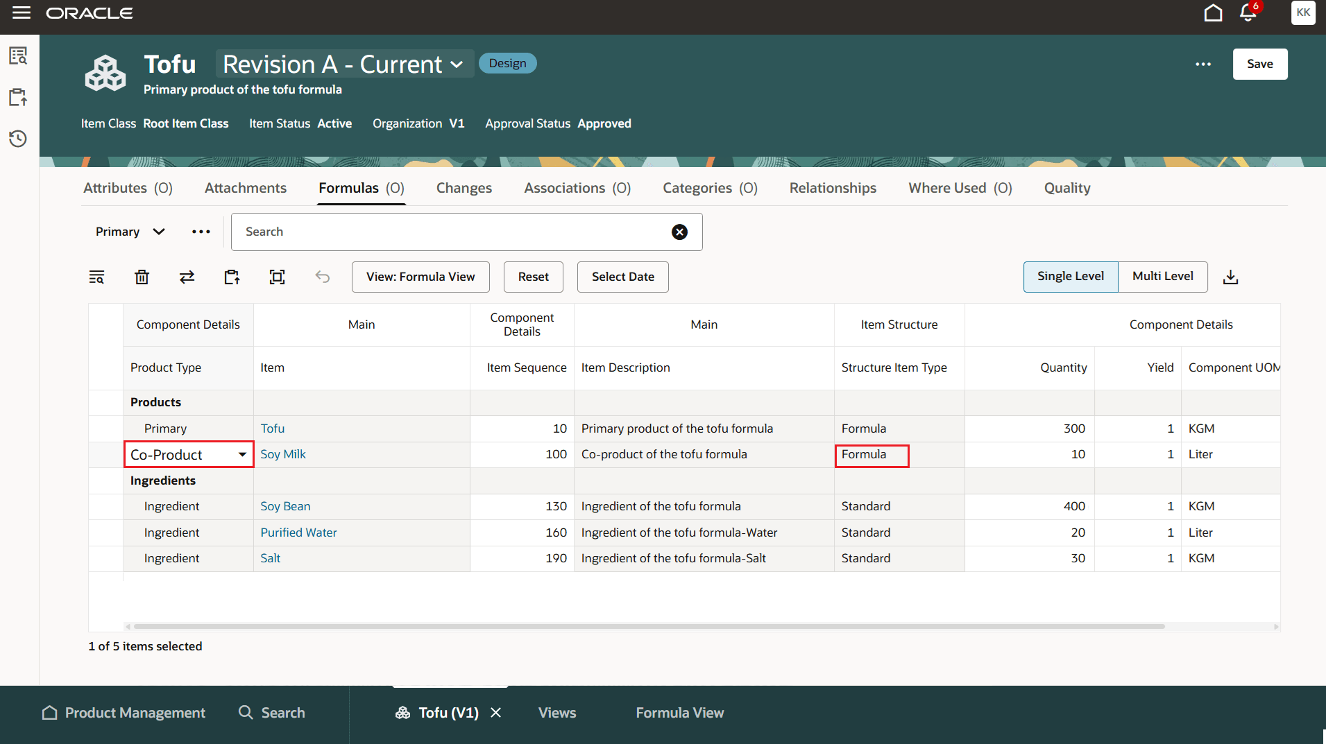

  • 行を追加すると、製品タイプはデフォルトで「原料」に設定されます。 行を原料として追加しない場合は、変更を保存する前に、「製品タイプ」フィールドからCo-productまたはBy-productを選択します。 フォーミュラ品目は副産物、副産物または原料にできますが、標準品目は原料のみにできます。
「選択済の表示」を使用して、単一レベルの算式に追加する前に選択した製品および原料をレビュー
フォーミュラ製品タイプの原料から連産物への更新

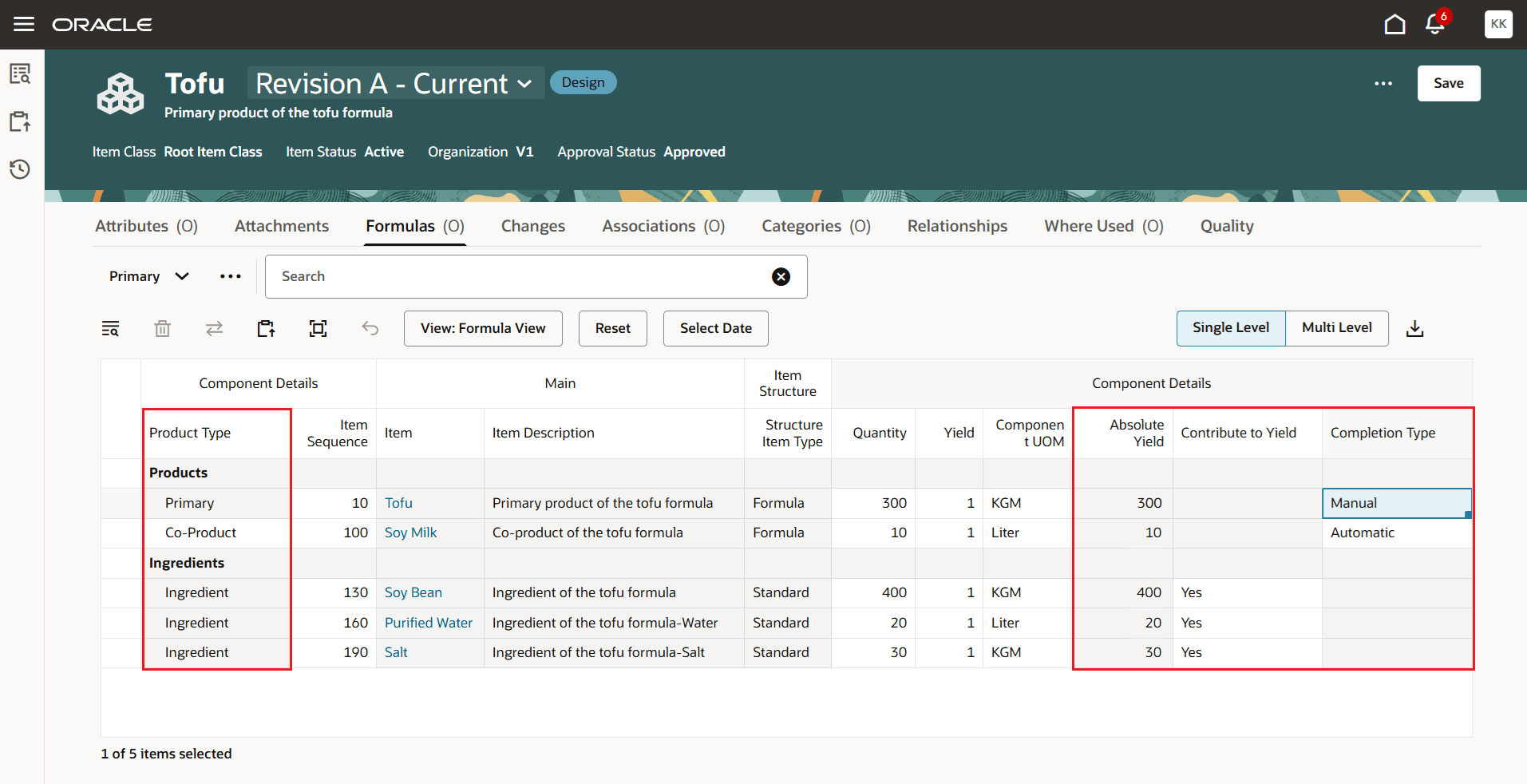

原料および製品を追加した後、原料レベルの属性を変更できます。 プロセス業界に特に適用可能な新しい属性を使用できます。 原料を追加したら、セルをダブルクリックして、原料のレベル属性およびコンポーネント付加フレックスフィールドを変更します。 次の新しいコンポーネント・レベル属性を導入しました:
  • 絶対歩留: 各コンポーネントの絶対歩留(原料と製品の両方を含む)を表示する読取り専用フィールドで、「絶対歩留= 数量×歩留」という式を使用して計算されます。 これは、各原料の合計出力への貢献度を評価するのに役立ちます。
  • 製品タイプ: この分類は、より優れた出力定義をサポートしており、ダウンストリームのトレーサビリティに不可欠です。 この属性は、出力を次のように分類します:
    • プライマリ製品
    • Co-product
    • By-product
    • Ingredient
  • 収率に貢献(原料のみ): はいまたはNotoを選択して、原料が合計算式歩留に貢献するかどうかを示します。 これは、最終製品数量に影響しない損失品目または運送業者に特に役立ちます。 これはダウンストリームにとって重要です。
  • 完了タイプ(製品のみ): フォーミュラ完了時の製品の処理方法を定義します。 有効な値は「手動」または「自動」です。 この値はダウンストリーム製造プロセスに転送され、完了ロジックの一貫性が確保されます。
コンポーネント・レベルの新規属性
コンポーネント・レベルの新規属性

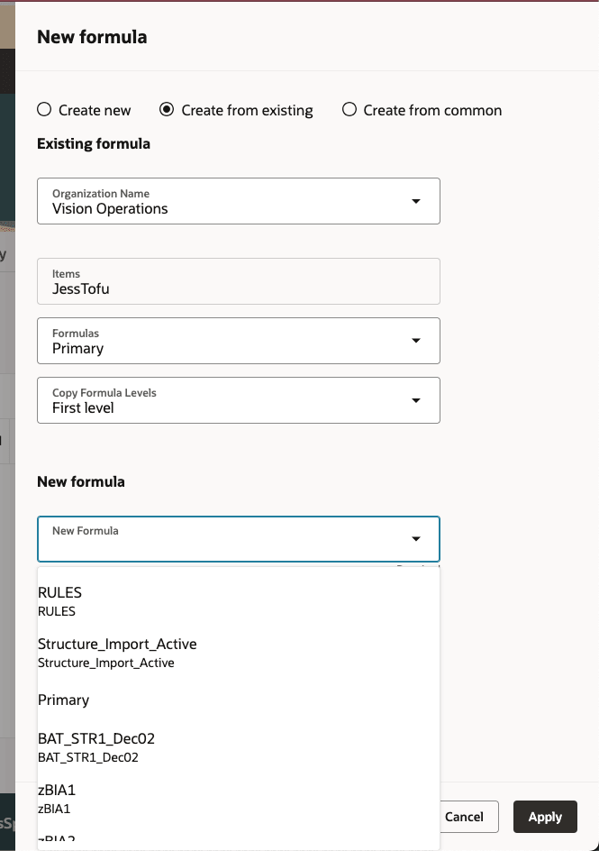

  • 算式体系のコピー - 同じ組織または異なる組織から別の算式ヘッダーに算式をコピーします。
算式のコピー元および既存の算式
既存の算式からの算式のコピー

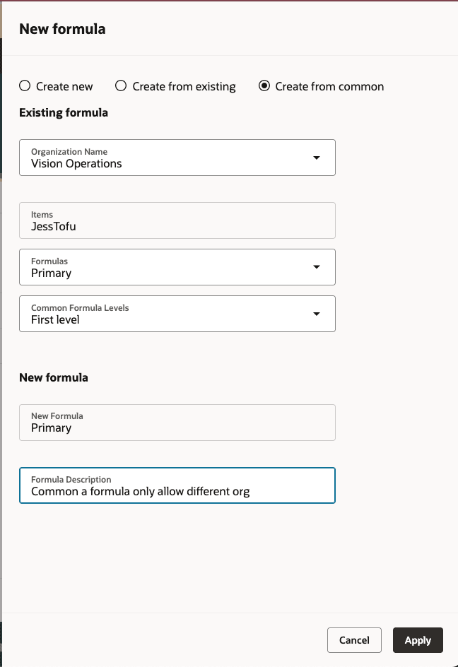

  • 算式体系の共通 - ターゲット組織内で、新しい算式で参照する既存の算式を選択します。 既存のFormulaに対して行われた編集は、新しい参照式にも表示されます。 参照されたFormulaは編集できません。
共通からの算式の作成
共通からの算式の作成

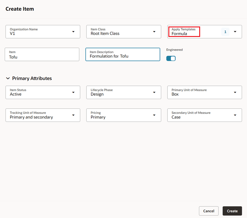

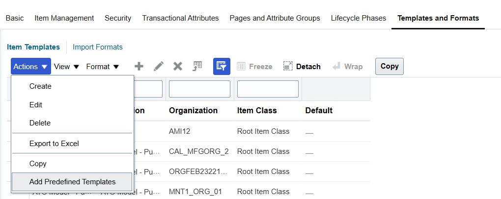

算式をサポートする品目区分に対して算式テンプレートを作成する必要があります。
便宜上、事前定義済のFormulaテンプレートを作成しました。 これを使用するには、次を実行する必要があります:
  1. S etupおよびMaintenance」 > 「品目区分の管理」にナビゲートします。
  2. Formulaをサポートするクラスを編集します。
  3. 「テンプレートおよびフォーマット」タブを選択します。
  4. 「アクション」 > 「事前定義済テンプレートの追加」を選択します。 これにより、事前定義された属性値を持つFormulaテンプレートが作成されます。 必要に応じて、ビジネス・ニーズに合わせてテンプレートを編集できます。
算式の事前定義済テンプレートの追加
算式の事前定義済テンプレートの追加
