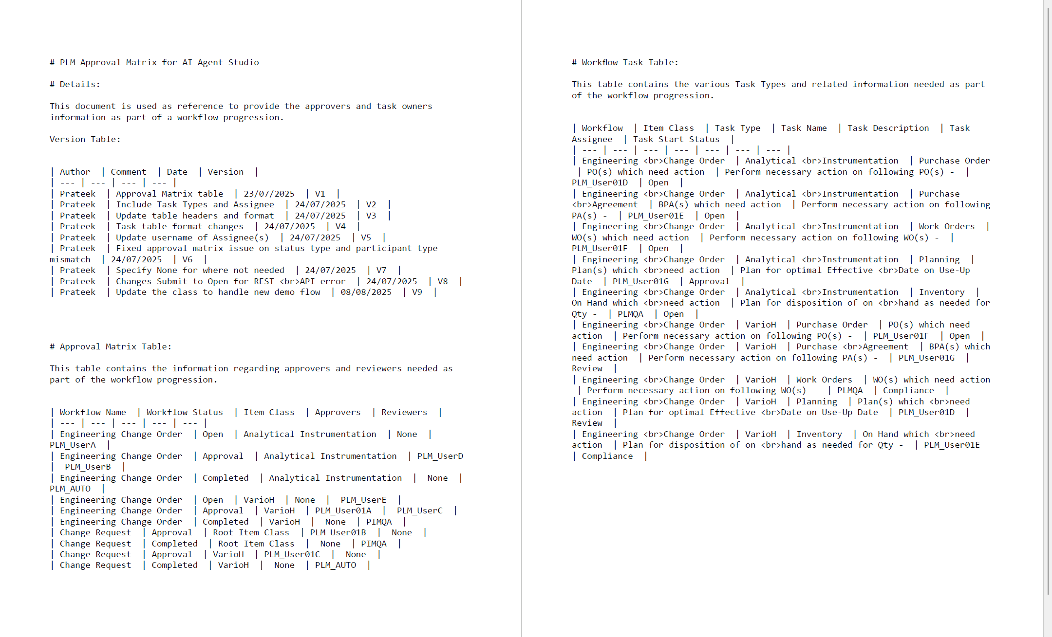

  • 影響を受けるダウンストリーム・アプリケーションに基づいて、ドキュメント・ツールにアップロードされた参加者ポリシーに従ってタスクを動的に割り当てます。

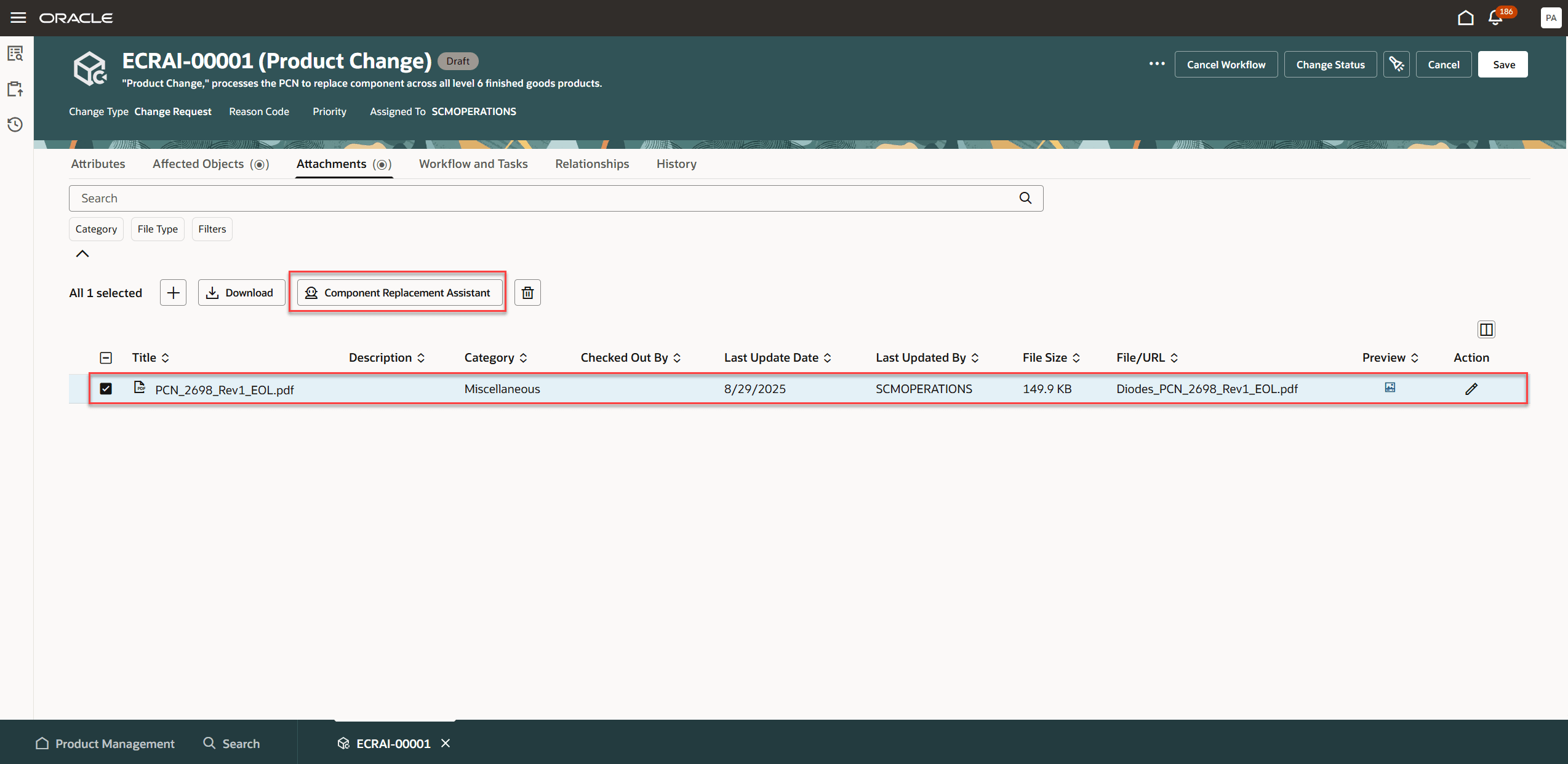

アシスタントは、製品変更通知ドキュメントをアップロードした添付を選択して「コンポーネント交換アシスタント」ボタンをクリックすることで、変更要求の「添付」タブから直接起動できます。
「変更通知ドキュメント」を選択し、「コンポーネント交換アシスタント」をクリックしてAIエージェントをトリガーします

ドキュメント・ツールでアップロードされた値下げ形式のPDF参加者ポリシーの例

    • マークダウン・フォーマットでPDF承認マトリックスをアップロードするには、ドキュメント・ツールで現在の事前定義済ドキュメントを置き換えます。 保存して公開します。

  • ドキュメント・ツールにアップロードされた参加者ポリシー
    • 参加者ポリシーのマークダウンPDF形式でファイルをアップロードする必要があります。 この形式がない場合、表データが存在するとエージェントが幻覚します。
    • 変更タイプのステータスごとに1人のレビュー担当者または承認者のみを指定できます。
    • この更新ではロールはサポートされていません。
    • アップロードする関係者ポリシーには、タスク・タイプに基づくタスク割当先およびタスク開始ステータスを持つ「タスク」セクションも含まれている必要があります。 「タスク名」列と「タスク摘要」列は必要ありません。
