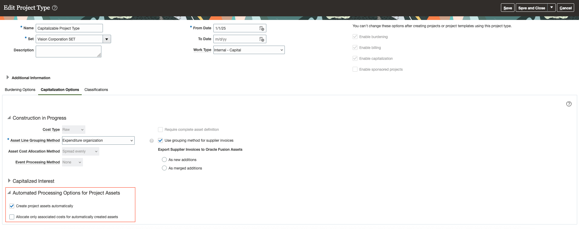

プロジェクトのタイプのプロジェクト・アセットの自動処理オプションの有効化
リリース25Dから、資産計上に使用可能なプロジェクト・タイプおよびプロジェクトに対して、プロジェクト資産を自動的に作成するオプションを選択できます。 これには、既存または新規に作成されたプロジェクト・タイプおよびプロジェクトが含まれます。 また、自動作成されたプロジェクト資産に資産関連コストのみを配賦するオプションも、すべての適格なプロジェクト・タイプおよびプロジェクトに対して有効にできます。
これらのオプションを有効または無効にするには、次のステップに従います。
  • 「設定および保守」>「プロジェクト財務管理」>「プロジェクト・ファウンデーション」>「プロジェクト・タイプの管理」にナビゲートします。
  • 新規プロジェクト・タイプを作成し、資産計上を使用可能にするか、編集する資産計上に使用可能なプロジェクト・タイプを検索します。
  • 「資産計上オプション」セクションで、「プロジェクト・アセットの自動処理オプション」サブセクションの「プロジェクト資産の自動作成」オプションを有効または無効にします。
  • また、同じサブセクション内で、自動的に作成されたアセットの「割当のみ」関連コストを、このオプションを有効または無効にします。 このオプションは無効の状態で提供されます。 有効にすると、「資産明細の生成」プロセスによって資産関連原価のみが配賦され、自動作成された資産への配賦から資産以外の関連原価が除外されます。 このオプションは、プロジェクト・アセットを自動的に作成する選択肢とは無関係であることに注意してください。 プロジェクト・アセットを自動的に作成するオプションがオフになっており、自動的に作成されたアセットが存在しない場合、このオプションを有効にしても「影響」はありません。 このオプションは、自動的に作成されたプロジェクト資産が資産プロジェクトに存在する場合にのみ適用されます。
  • 新規に作成したプロジェクト・タイプを使用して、新規プロジェクト・テンプレートおよびプロジェクトを作成します。 既存のプロジェクト・テンプレートおよびプロジェクトでプロジェクト・タイプのこれらのオプションを更新する場合、変更はカスケードされません。 変更後に作成されたプロジェクト・テンプレートおよびプロジェクトのみが、プロジェクト・タイプの改訂値を継承します。この値は、選択したプロジェクト・タイプに関係なく、常にプロジェクト・テンプレートまたはプロジェクトで編集できます。
プロジェクト・タイプのプロジェクト資産の自動処理オプション

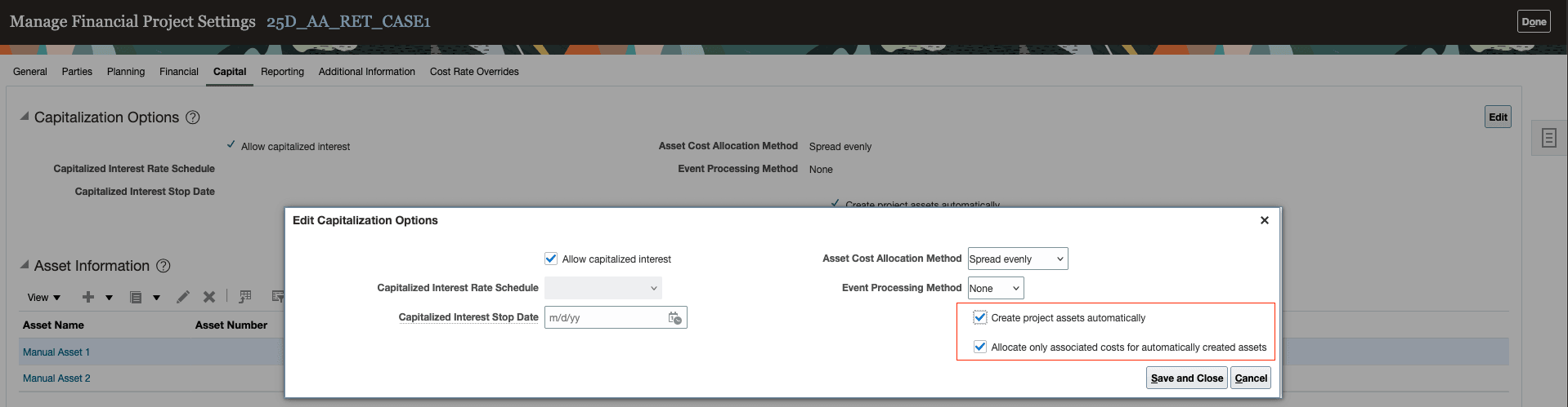

資本プロジェクトのプロジェクト資産に対する自動処理オプションの有効化
  • プロジェクト・アセットの自動処理オプションを更新するプロジェクトの「財務プロジェクト設定の管理」ページにナビゲートします。
  • 「資産」タブをクリックして、資産プロジェクトに関連付けられた設定を表示します。 「資産計上オプション」セクションの横にある「編集」ボタンをクリックします。 表示される「資産計上オプションの編集」モーダルで、次の手順を実行します:
    • 「プロジェクト資産の自動作成」オプションは、プロジェクトに既存の品目受入トランザクションまたはサプライヤ請求書トランザクションがない場合にのみ有効にします。 このオプションは、プロジェクトのライフサイクル中いつでも無効にできます。 ただし、プロジェクトに品目受入またはサプライヤ請求書トランザクションが存在する場合、このオプションを再度使用可能にすることは許可されないため、このオプションを無効にする場合は注意してください。
    • 「自動的に作成された資産の関連コストのみを配賦」オプションは、プロジェクトのライフサイクル中いつでも有効または無効にできます。
プロジェクトのプロジェクト資産の自動処理オプション
