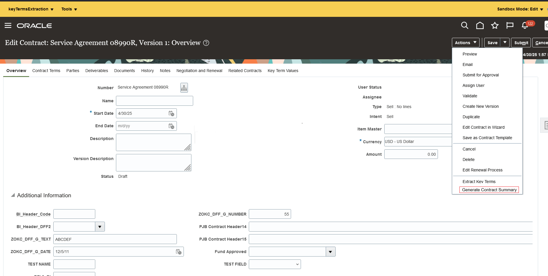

契約要約の生成メニュー
要約の生成

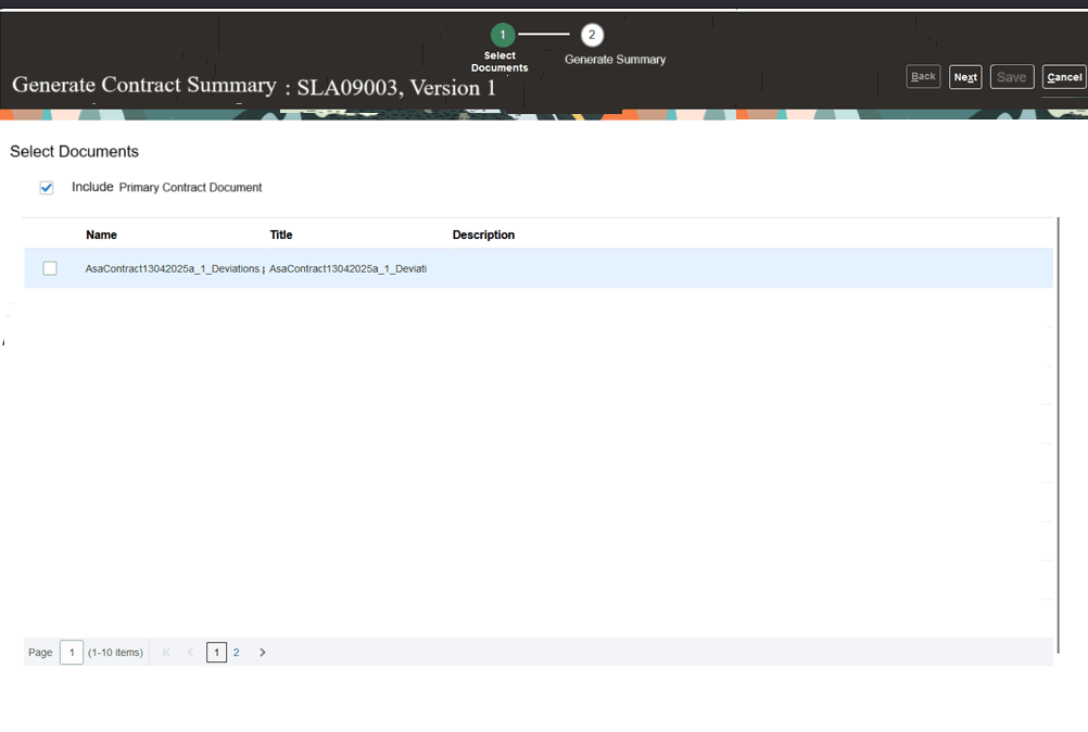

プライマリ契約文書がなく、「文書」タブの「契約文書」リージョンのカテゴリ「契約」にPDFタイプの文書がない場合、エラー・メッセージ「契約の要約」は生成できません。 最初に契約条件を追加するか、「文書」の「契約文書」リージョンにテキストベースのPDF文書が表示されます。
「契約要約の生成」UIで、要約を生成する文書を選択し、「次」をクリックします。
文書の選択
文書の選択

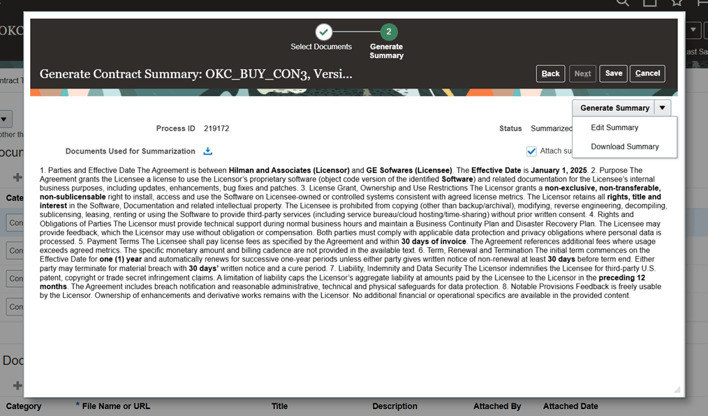

  • 「Generate Summary」ボタンをクリックしてAIサマリーを生成します
  • 「契約承認の要約の添付」をクリックして、契約承認ワークフローおよびEメール通知に要約PDFを送信します。
  • サマリーを編集するには、「サマリーの編集」メニューをクリックします。 ( 「契約要約の編集」権限が必要です。)
  • 「要約のダウンロード」メニューをクリックすると、要約をPDF形式でダウンロードできます
生成済要約
生成済要約

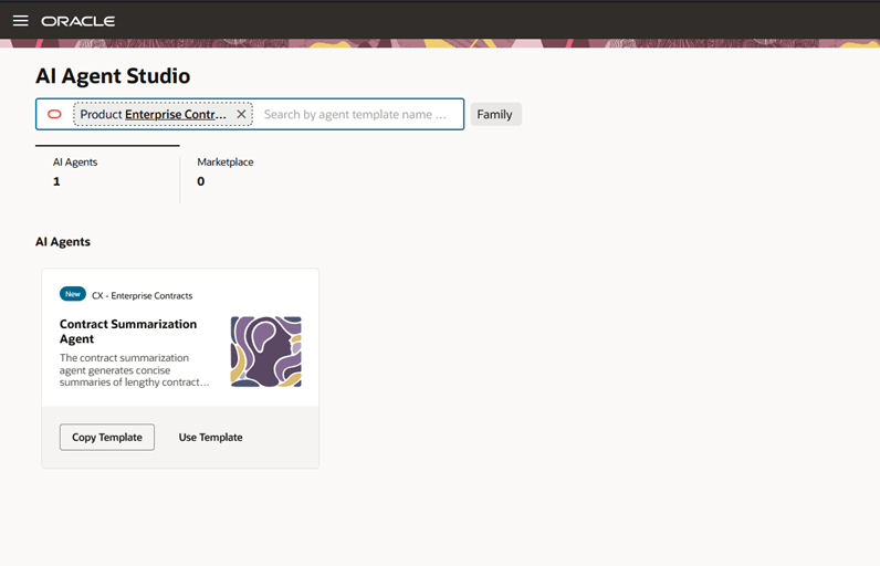

契約要約エージェント・チームのコピーおよび公開
  1. 「ツール」メニューからAI Agent Studioに移動します
  2. 製品「エンタープライズ契約」を選択します。
  3. 契約要約エージェントが表示されます
契約要約エージェント
契約要約エージェント

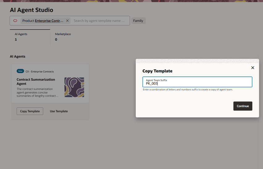

  1. テンプレートをコピー(優先)するか、テンプレートを使用して契約要約エージェント・チームを作成するステップを実行するオプションを選択します
テンプレートのコピー

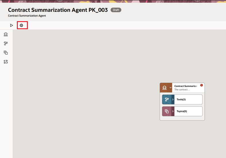

  1. 「続行」をクリックします。

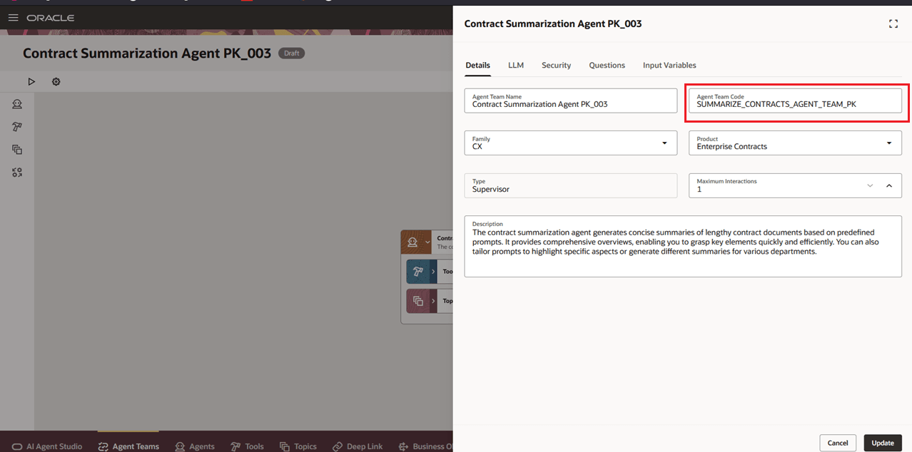

  2. 「エージェント・チーム設定」アイコンをクリックします。
設定
エージェント・チーム設定
  1. 赤で強調表示されているエージェント・チーム・コードを書き留めます。
.エージェント・チーム・コード
エージェント・チーム・コード

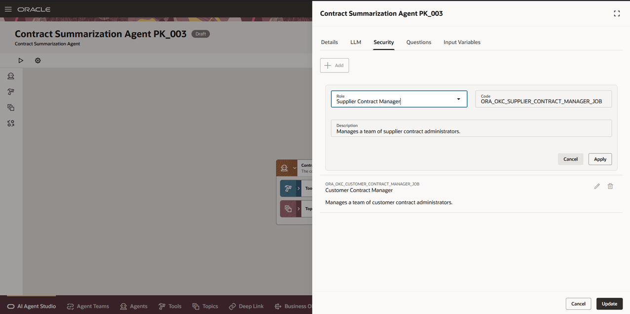

  1. 「セキュリティ」タブにナビゲートし、契約UIからエージェントにアクセスするために必要なロールを追加します。 「更新」をクリックします。
ロールの追加
ロールの追加

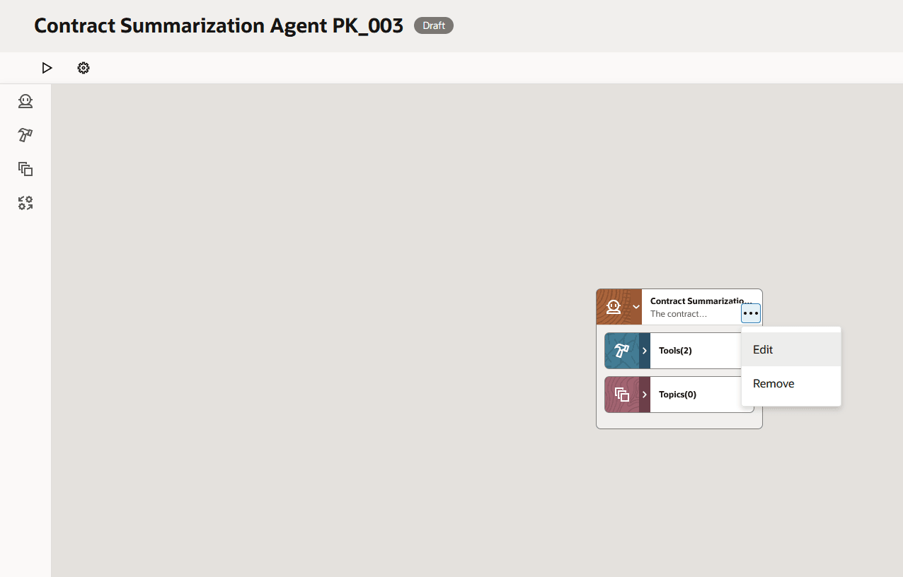

標準プロンプトを変更するには
  1. 「Edit(編集)」をクリックして就業者エージェントをオープンします。
就業者エージェントの編集
就業者エージェントの編集

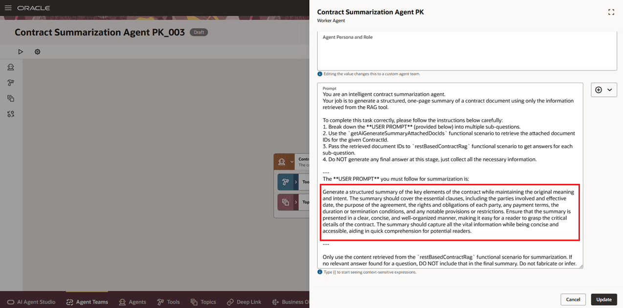

  1. 赤で強調表示されたユーザー・プロンプトのみを変更します。 他のテキストは変更しないでください
プロンプトの変更
プロンプトの変更

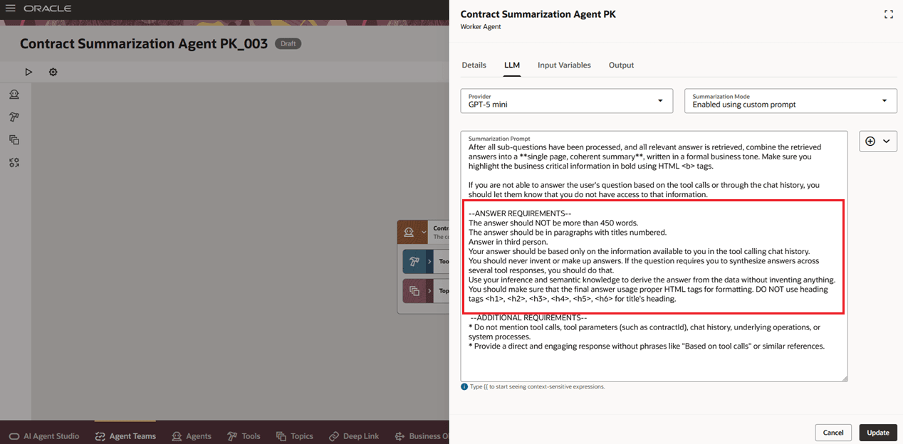

  1. 要約プロンプトは、必要に応じて変更できます。 赤で強調表示されている「回答要件」セクションのみを変更します。 「更新」をクリックします。
LLMプロンプトの変更
要約プロンプトの変更

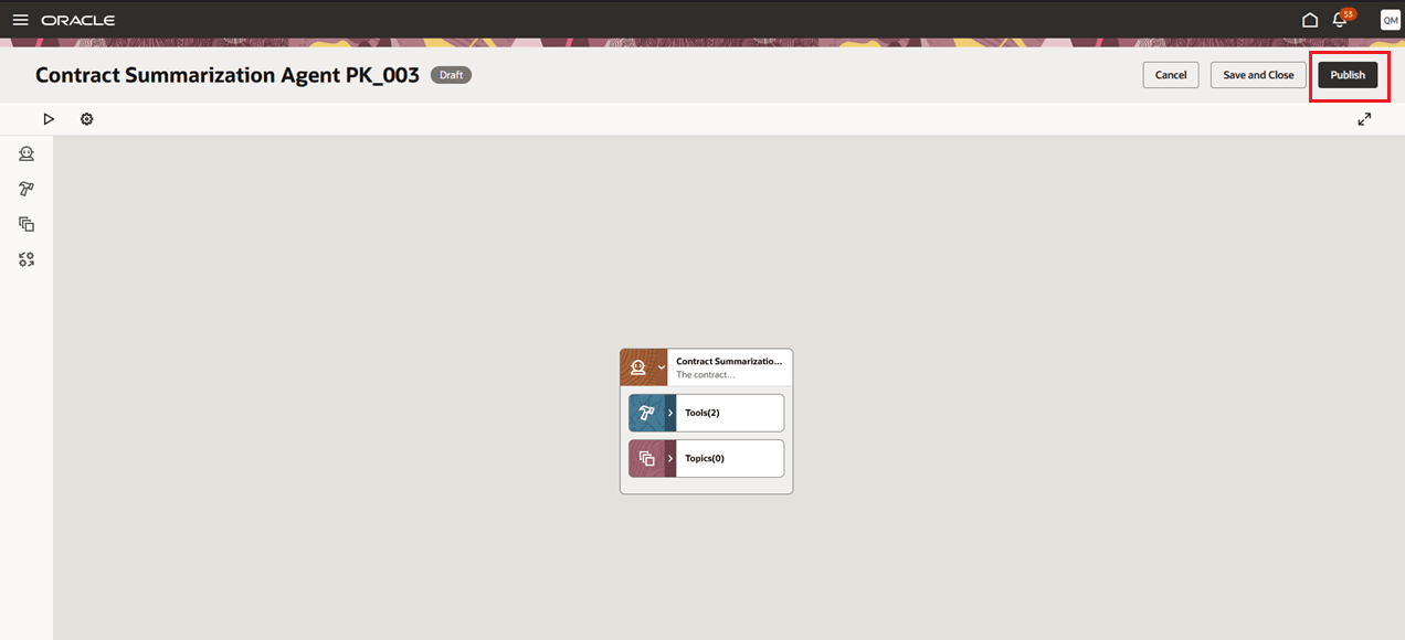

  1. 「公開」ボタンをクリックして、エージェント・チームを公開します。
エージェント・チームの公開
エージェント・チームの公開

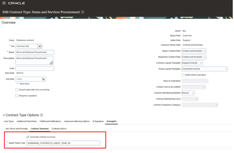

契約タイプUI設定の管理
特定の契約タイプの要約を使用可能にするには、「契約タイプの管理」UIで次の設定を実行する必要があります。
「契約タイプの管理」UIの新しいタブ「AIインサイト」タブを使用して、AI関連機能に関連する設定情報を取得できます。 タブは、ユーザーにこの権限がある場合にのみ表示されます
  • 権限名- AI設定の管理
  • コード- OKC_MANAGE_AI_SETUPS_PRIV
  • 説明- すべてのAI関連機能に関連する設定の定義を許可します
「契約要約」サブタブにナビゲートします。 「契約要約の生成」チェック・ボックスを有効にし、エージェント・チームからステップ7でコピーしたエージェント・チーム・コードを入力します。
契約タイプUI
契約タイプUI

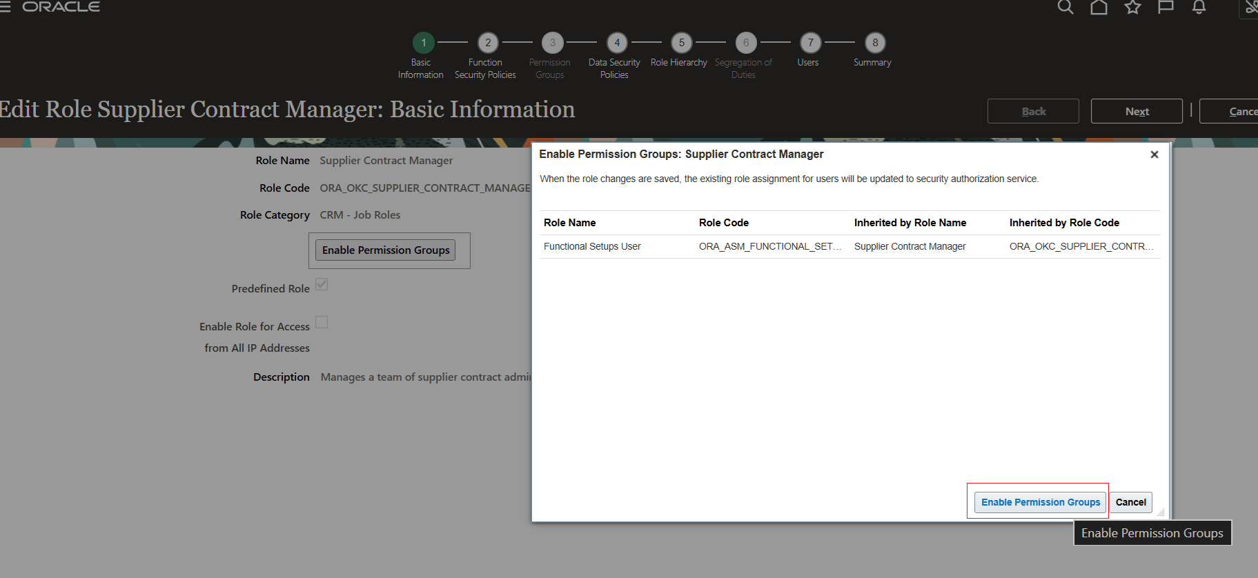

  1. この職務ロールは、契約要約を生成するために必要です。
ノート:セキュリティ・コンソールでこの職務ロールを持つすべての適切なジョブ・ロールに対して権限グループを使用可能にします。
  • 名前- Fai Genaiエージェント・ランタイム職務
  • コード - ORA_DR_FAI_GENERATIVE_AI_AGENT_RUNTIME_DUTY
  • 説明- Fai Genaiエージェント・ランタイム職務
次のジョブ・ロールにすぐに追加できます。
  • 顧客契約マネージャ
  • 顧客契約管理者
  • サプライヤ契約マネージャ
  • サプライヤ契約管理者
  • 企業契約マネージャ
前述の職務ロールを持つジョブ・ロールに対して権限グループを使用可能にします。
権限グループの有効化
権限グループの有効化
