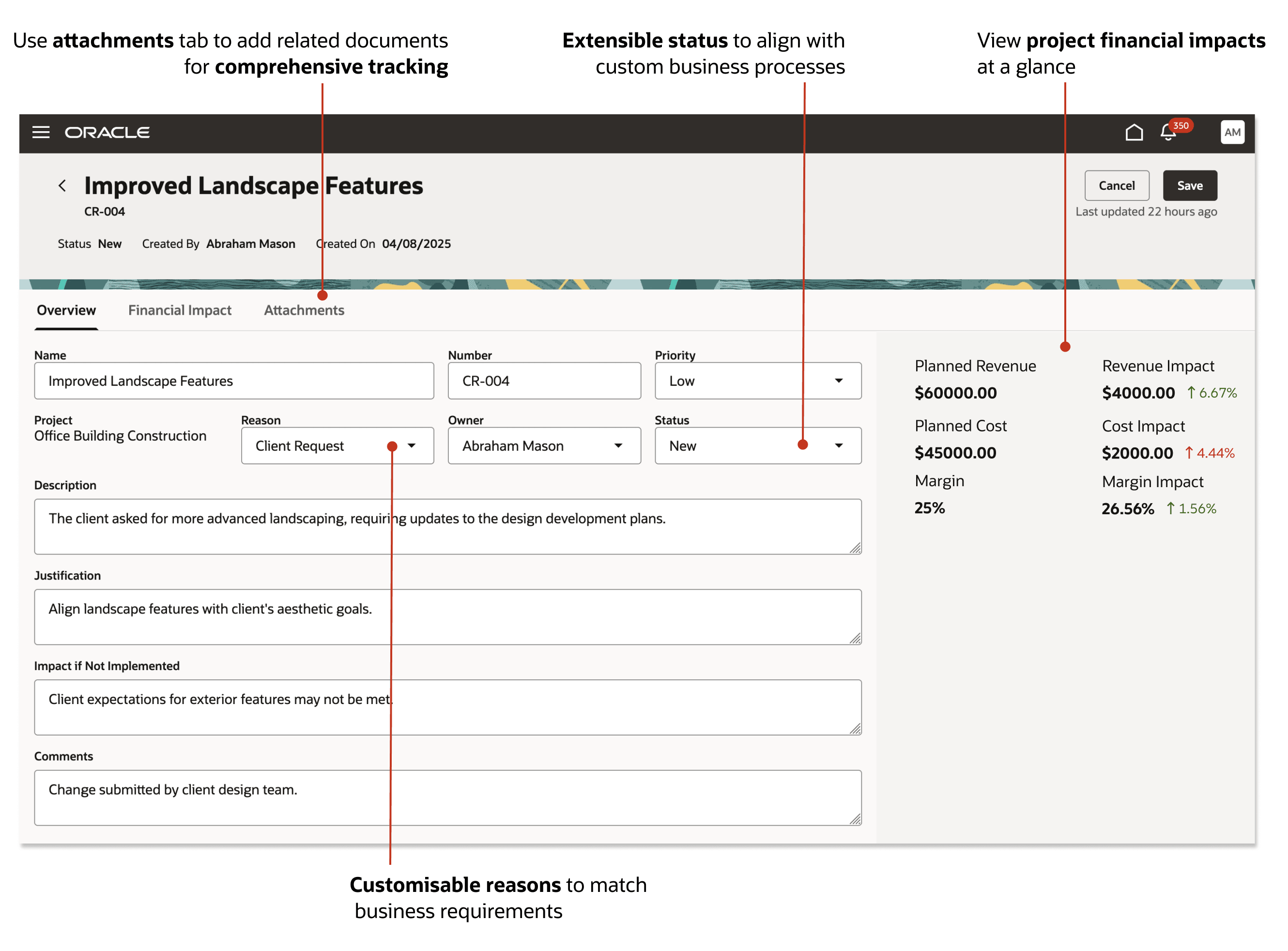

変更のサマリーを示す「変更リクエストの編集」画面。
基本詳細を入力して変更リクエストを作成し、「財務インパクト」タブにナビゲートして、プロジェクト・スケジュール、スコープまたは予算インパクトを評価および記録します。 予算への影響を追加する前に、承認済財務プラン・タイプのベースライン予算バージョンが使用可能であることを確認してください。 影響を受ける図面などの関連文書を添付タブでアップロードして、完全な文書を作成します。 必要なすべての情報が提供されると、変更リクエスト所有者または適切なデータ・アクセス権を持つユーザーは、組織のレビューおよび承認プロセスに合せて変更リクエストを各ステータスに移動できます。

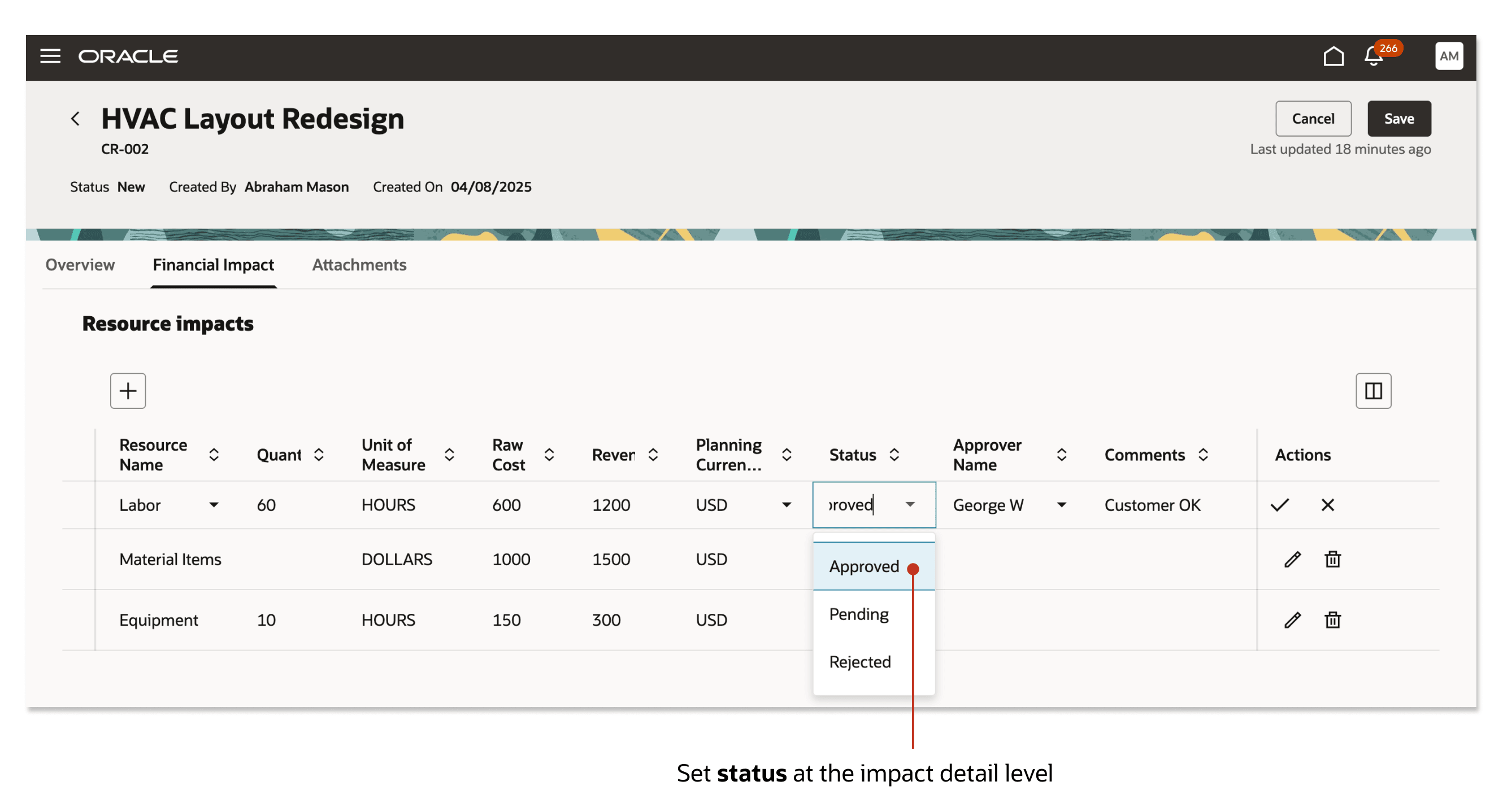

影響明細のステータスが設定されている変更リクエストの「財務への影響」タブ。
影響明細レベルでステータスを追跡することで、どの特定のプロジェクト影響が承認されるかをより詳細に管理できます。 これにより、特定の影響明細のみを変更オーダーに移動できます。

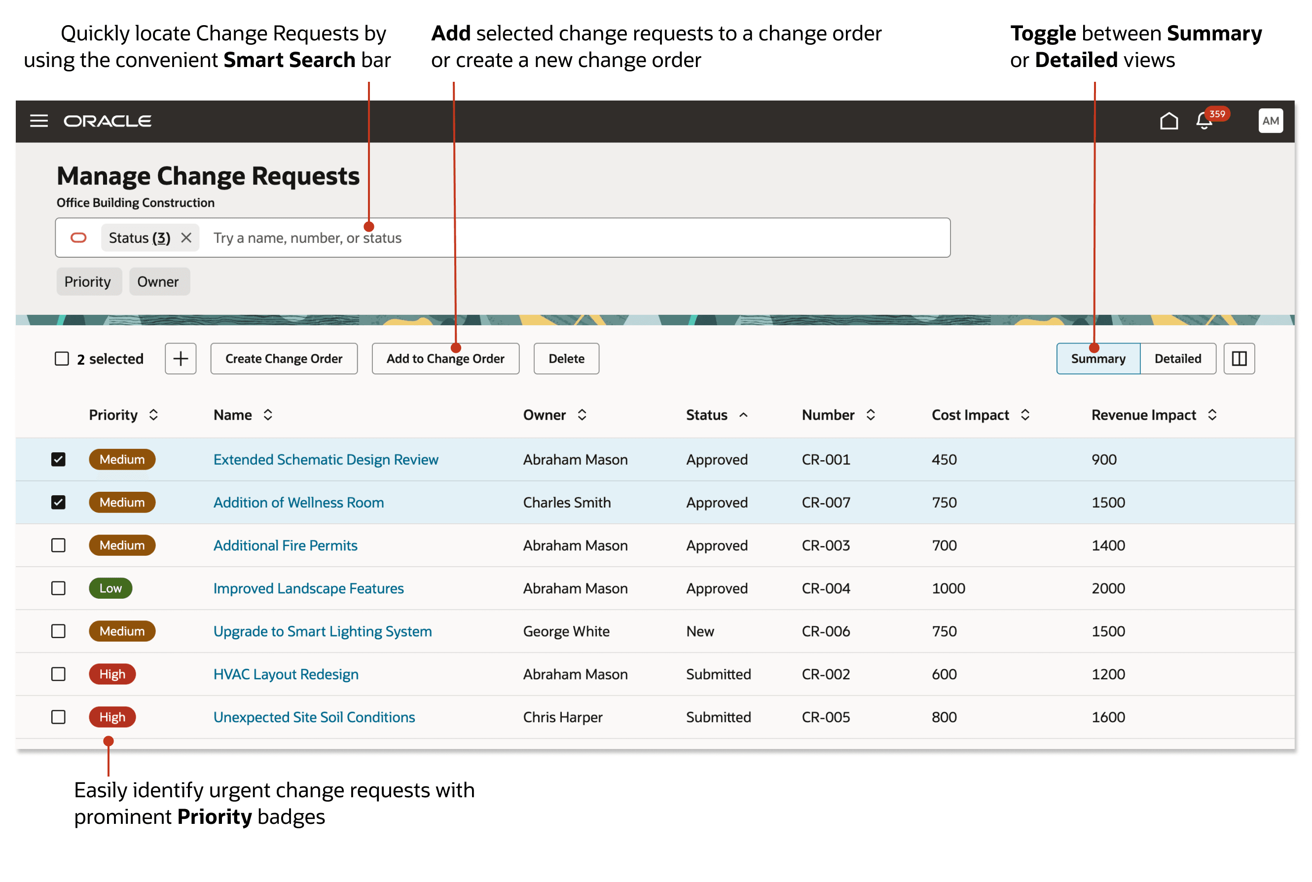

「変更リクエストの管理」画面のスクリーンショット。
「管理」「変更リクエスト」画面でステータスでフィルタされた「変更リクエスト」
サマリー・ビューを使用して、すべての変更リクエストをすばやくモニターするか、詳細ビューに切り替えて、特定の影響明細を含む各変更リクエストの内訳を表示します。 オプションで、個々の影響を選択して変更オーダーに直接統合し、より俊敏な変更管理を実現できます。

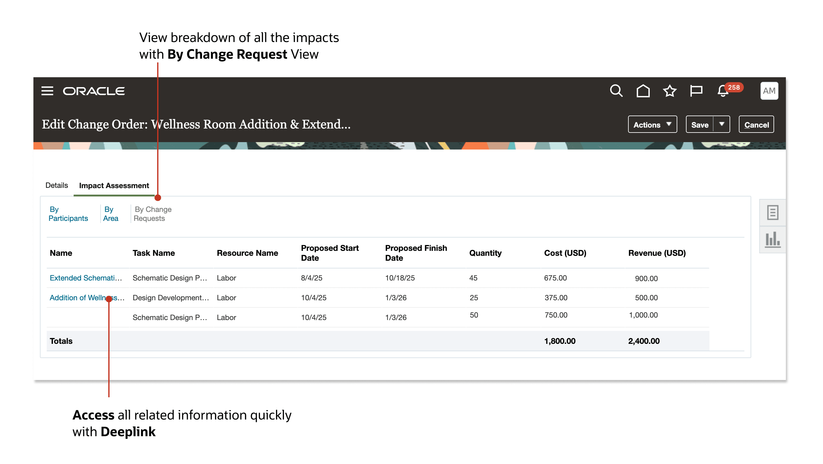

変更オーダー・ページでは、効率的なナビゲーションのためにディープ・リンクを使用して、変更リクエスト別の財務インパクトの分割を表示し、特定の変更リクエストにドリルダウンできます。
変更リクエストによって影響が表示される変更オーダーの編集ページのスクリーンショット。

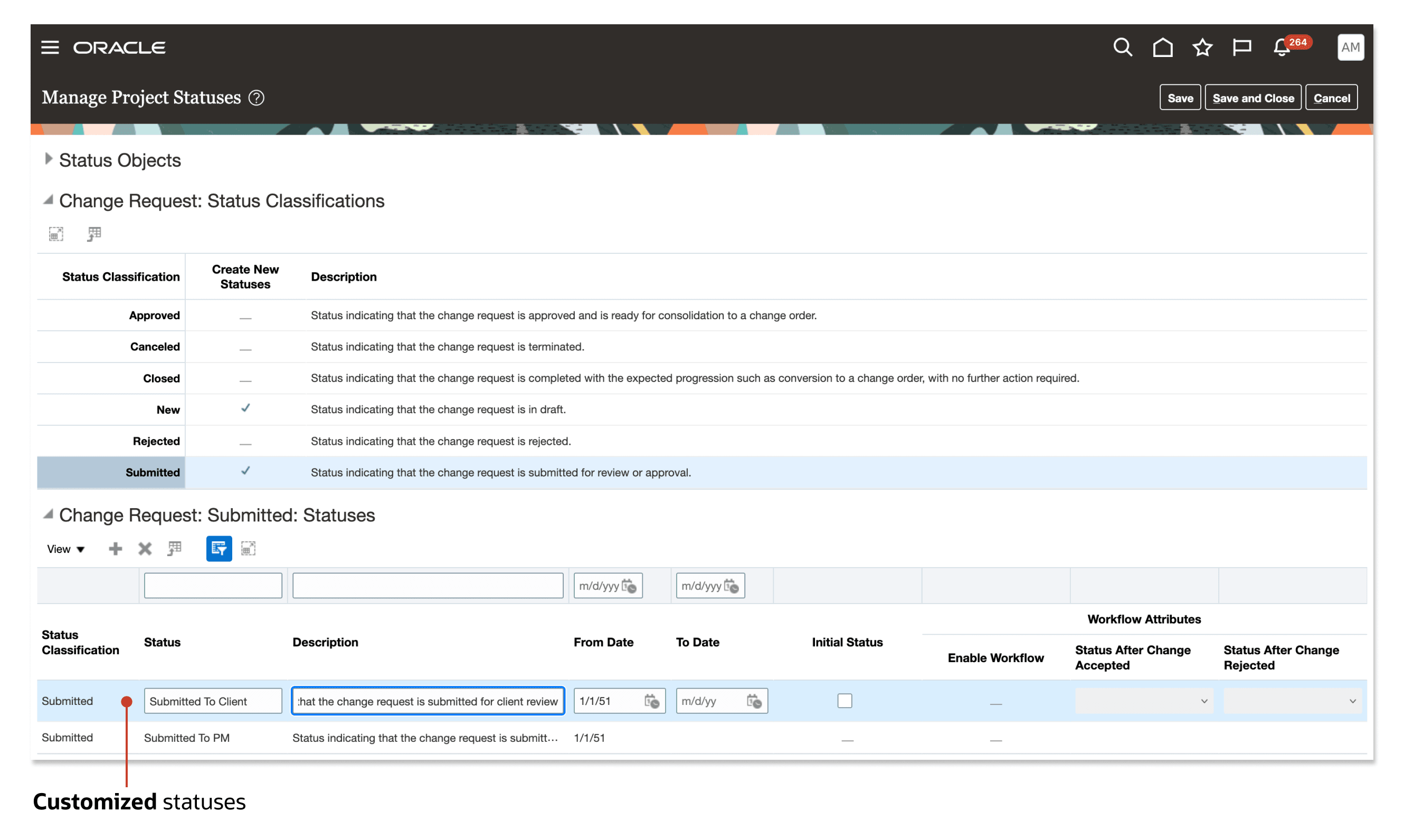

さらに、ビジネス・プロセスにあわせて変更リクエストおよび影響詳細ステータスをカスタマイズできます。 たとえば、クライアントに送信されたリクエストを追跡する必要がある場合は、「クライアントに送信済」というステータスを追加します。 「設定および保守」ページの「プロジェクト・ステータスの管理」タスクを使用して、これを設定します。
変更リクエストおよび変更リクエストの影響詳細ステータスをカスタマイズできる「プロジェクト・ステータスの管理」ページのスクリーンショット
変更リクエストおよび変更リクエスト影響詳細ステータスをカスタマイズできる「プロジェクト・ステータスの管理」ページ。
