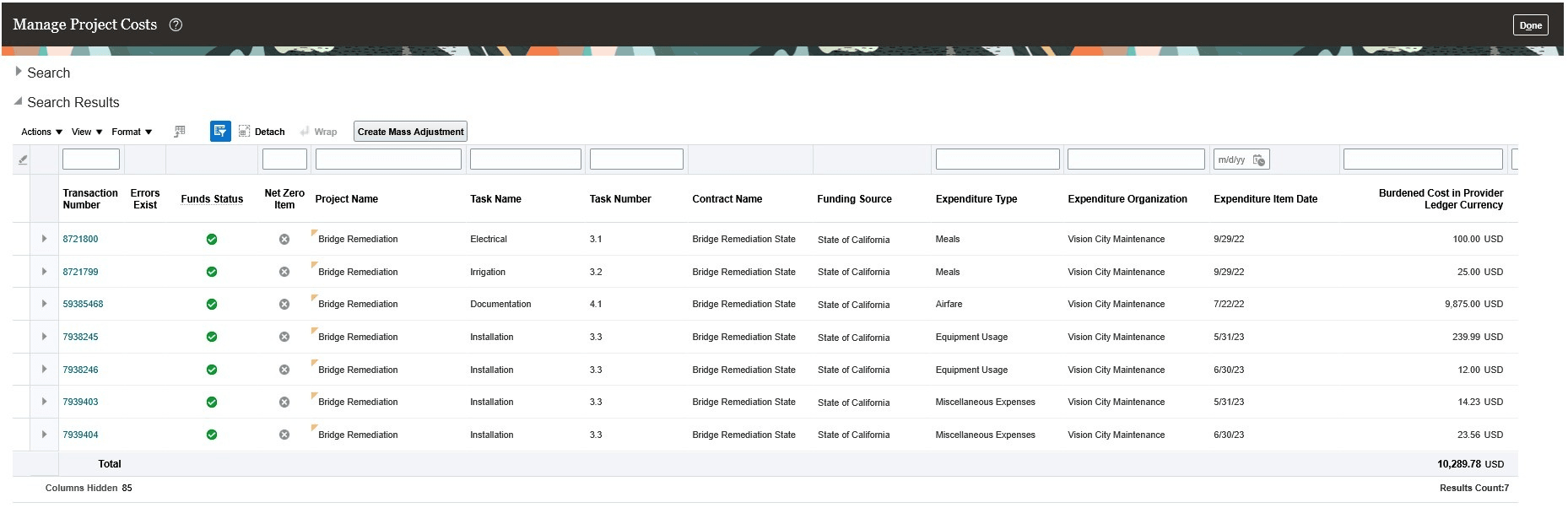

この処理を実行するには、スポンサード・プロジェクト資金パターンを使用して再配分する原価を問い合せます。
プロジェクト・コストの管理

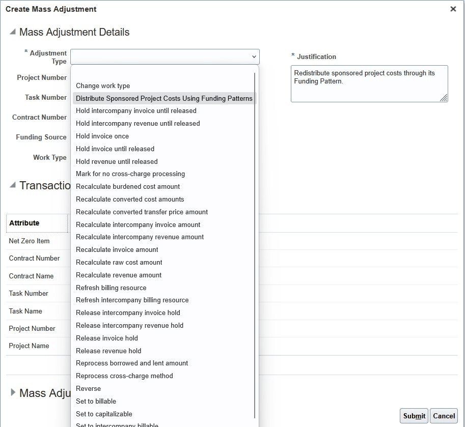

次に、「資金パターンを使用したスポンサード・プロジェクト・コストの配分」の新しい調整タイプを選択します。
一括修正の作成
この調整のビジネス上の利点は、スポンサード・プロジェクト・コストの処理における精度と適時性が向上することです。 資金パターンに影響するビジネス・ルールまたは資金条件の更新に対応するため、既存のプロジェクト・コストおよび後続の新規プロジェクト・コスト作成の手動逆仕訳が不要になります。
