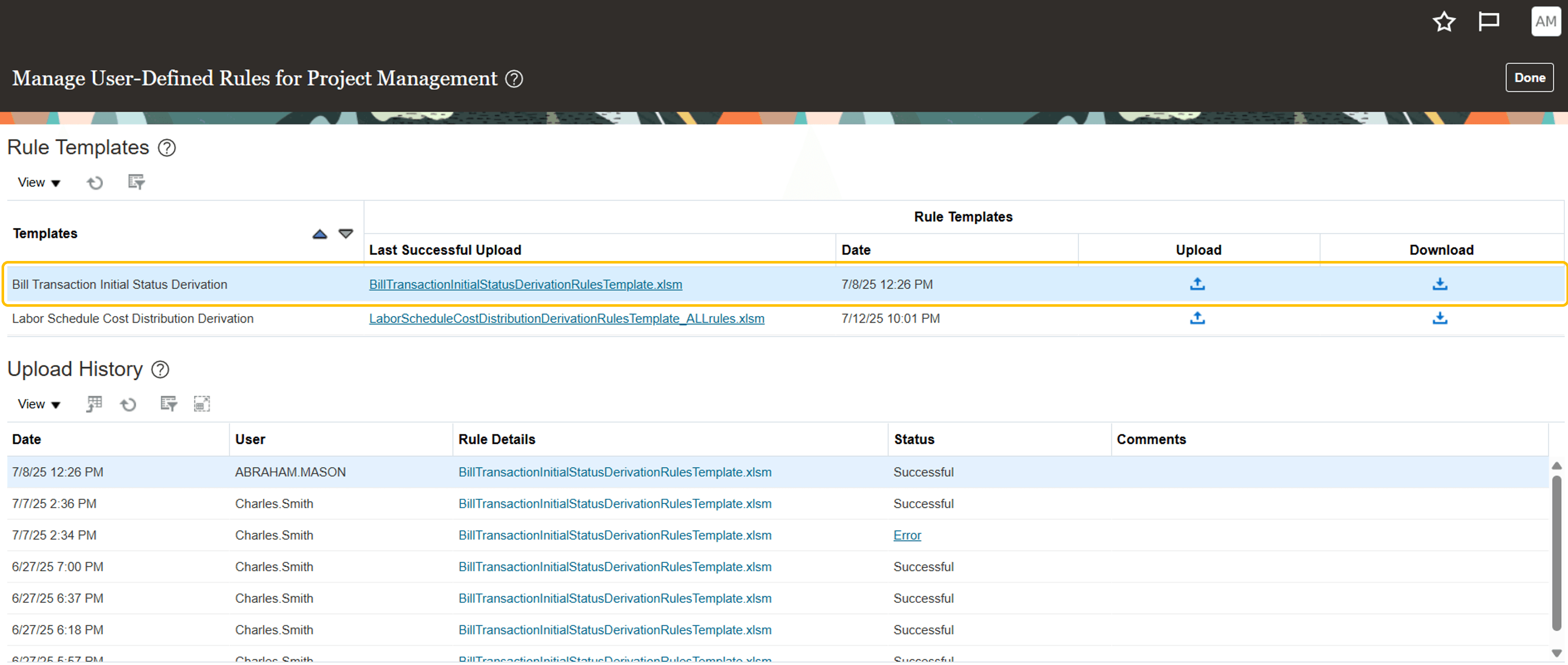

プロジェクト・アプリケーション管理者は、新しい「プロジェクト管理のユーザー定義ルールの管理」タスクを使用して、請求トランザクションの初期ステータスを導出するビジネス・ルールを構成します(それに反するルールがないかぎり、請求トランザクションは請求ステータスに対して「準備完了」で作成されます)。
「設定および保守」の「プロジェクト管理」のユーザー定義ルールの管理ページを示すスクリーンショット。
「プロジェクト管理」の新しい「ユーザー定義ルールの管理」ページのスクリーンショット

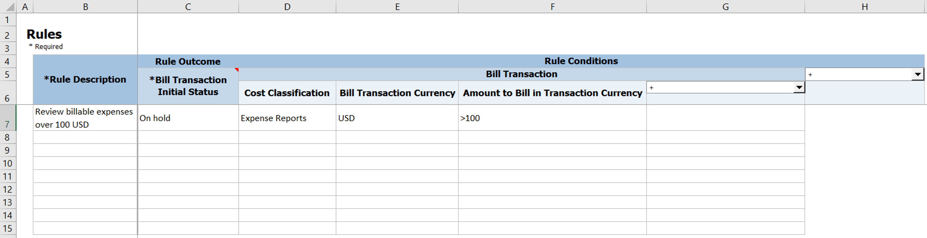

管理者は、請求トランザクション初期ステータス導出テンプレートをダウンロードし、ビジネス要件に従ってルールを定義し、テンプレートを使用してルール・ファイルを生成します。
Excelの請求トランザクション初期ステータス導出ルール・テンプレートを示すスクリーンショット。
新しい「請求トランザクション初期ステータス導出」テンプレートのスクリーンショット
管理者は、同じ「プロジェクト管理のユーザー定義ルールの管理」タスクを使用してルール・ファイルをアップロードします。

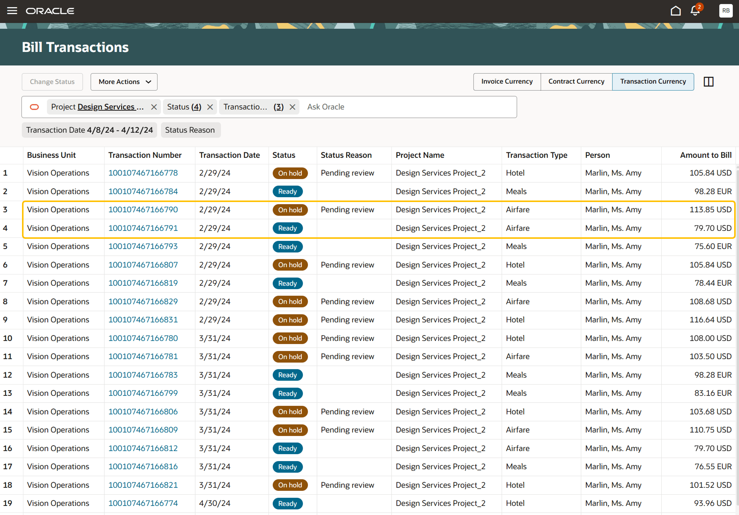

請求額が$100を超える新規プロジェクト経費が発生すると、対応する請求トランザクションは'「保留中」'ステータスに設定され、ステータス事由は'「レビュー待ち」'になります。 プロジェクト・マネージャ(または適切な権限を持つ別のユーザー)は、「請求トランザクション」ページを使用してトランザクションをフィルタ、レビューおよび調整でき、問題がない場合は、レビュー待ちのトランザクションのステータスを「準備完了」(請求)に変更します。
「請求トランザクション」ページを示すスクリーンショット。ユーザー定義ルールによって設定された初期ステータスのトランザクションが強調表示されます。
ユーザー定義ルールによって保留されているトランザクションを示す「請求トランザクション」ページのスクリーンショット
