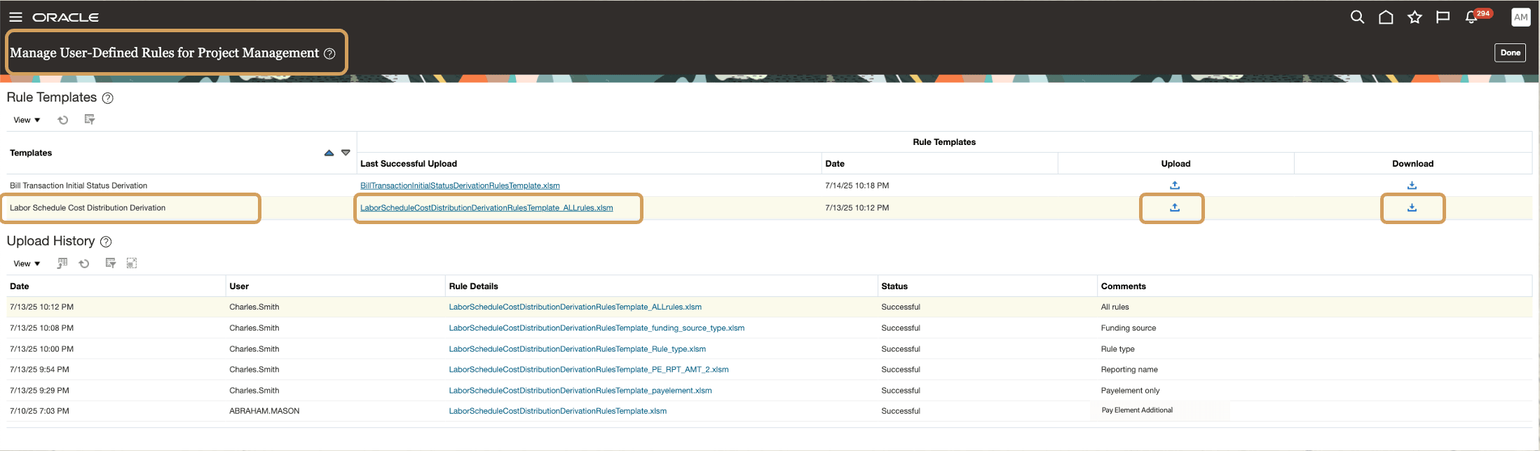

「プロジェクト管理のユーザー定義ルールの管理」設定機能を活用すると、ルール・テンプレートを履歴トラッキングで管理でき、最後に成功したアップロードからルールの最新リストと、必要に応じてダウンロード処理からベース・テンプレートを取得できます。
プロジェクト管理設定のユーザー定義ルールの管理ページ

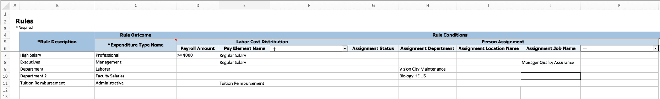

労務スケジュール・コスト配分導出テンプレートでは、特定のビジネス・ニーズを満たす複雑な条件を持つ複数のルールを作成できます。 ルール条件は、原価配分ライフサイクルにまたがる属性(給与原価の定義や配分ルールの定義など)と多数の個人割当値を使用して作成できるため、企業は論理的かつ制御可能な優先順位ですべての複雑な単純なルールを満たすことができます。
労務スケジュール・コスト配分導出Excelテンプレート

  1. 「設定および保守」→「プロジェクト管理のユーザー定義ルールの管理」にナビゲートします。
  2. 労務スケジュール・コスト配分導出ルール・テンプレートをダウンロードします。
  3. ルールと条件を入力してアップロードし、アップロードが成功したことを確認します。
「管理」「支払要素支出タイプ導出」ページで既存のルールが定義されている場合、これらのルールは、前述のステップを使用してテンプレートがアップロードされるまで、インポートされた給与原価に適用されます。

  • テキスト比較条件の属性は、等しいオペランドを使用して適用されます。たとえば、支給エレメント=通常給与などです。
  • テキスト比較条件の属性は、大/小文字の区別を使用して明示的に一致する必要があります。
  • Excelの行挿入アクションを使用して、テンプレート内のマクロが新しい行を正しく取得するようにします。
  • 一意の識別子が異なる場合、新しい環境データにルールが正しく適用されるように、エクスポートおよびインポート・メソッドのかわりに新しい環境にテンプレートをアップロードします。
