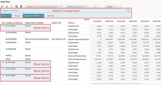

プランの作成に表示する品目の選択
プランの作成の検索コンポーネントは、ルート品目の選択に関与します。 この機能の説明の後半で、子品目(コンポーネントなど)、リソースおよびサプライヤの選択方法について説明します。
検索コンポーネントでルート品目を選択
検索コンポーネントでルート品目を選択

  1. キーワード検索: 「プランの作成」では、キーワード検索はcontains演算子を使用して「品目」列でのみ動作します。 たとえば、FIT2と入力して「入力」をクリックすると、FIT20000、FIT21000、FIT22000、FIT23000など、FIT2を含むすべての品目に対してビルド計画が表示されます。 キーワード検索では大文字と小文字が区別されないため、ルート品目の検索が容易になります。
  2. フィルタ: フィルタを使用して、列固有のフィルタ基準を適用します。 値を選択し、チップの外側をクリックすると、表が更新され、選択した基準に一致する行のみが表示されます。 「組織」フィルタは、表示されるルート品目をさらに絞り込みます。 カテゴリ・フィルタは、品目フィルタ・チップと組織フィルタ・チップの両方とは独立して機能します。 カテゴリ・フィルタを使用するには、プランのディメンション・カタログでカタログをデフォルトの製品階層として指定する必要があります。 構成したら、カテゴリを選択して、それに応じて品目をフィルタできます。
  3. 保存検索: 「保存済検索」アイコンを使用すると、現在のキーワード検索およびフィルタ値を名前付き保存済検索として保存できます。 このアクションを使用して、既存の保存検索を選択することもできます。 選択すると、キーワード検索およびフィルタ値は、保存済検索構成に基づいてリフレッシュされます。

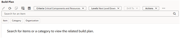

コンテキストなしで「プランの作成」をオープンすると、1つ以上の品目を検索するか、品目のカテゴリを選択するように求めるメッセージが表示されます。 結果を表示するには、キーワード検索に値を入力するか、特定の品目またはカテゴリを選択する必要があります。
プラン作成の空の状態メッセージ
プラン作成の空の状態メッセージ

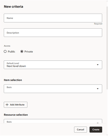

新規基準ドロワーが開きます。
「新規基準」ドロワー
「新規基準」ドロワー
基準を作成する場合は、次の情報を入力します:
  • 名前:基準の一意の名前を入力します。
  • 「説明」 (Optional): 基準の目的または使用方法の説明。
  • アクセス:
    • 「公開」を選択すると、すべてのユーザーが基準を表示および使用できるようになります。
    • 表示を自分に制限するには、「非公開」を選択します。
  • デフォルト・レベル:条件の適用時に事前選択されるデフォルト・レベルを指定します。 この値は、ビルド・プランのレビュー中にツールバーの「レベル」を使用してオーバーライドできます。
  • 品目の選択:表示する子コンポーネント品目を決定するために使用する条件を定義します。
  • リソースの選択:表示する子リソースの決定に使用する基準を定義します。
  • サプライヤの選択: 表示する子サプライヤの決定に使用する基準を定義します。
  • デフォルトとして設定:ビルド・プランをオープンまたはドリルダウンするときに、基準を個人用デフォルトにするには、このオプションを有効にします。 この設定はユーザー固有であり、他のユーザーには影響しません。

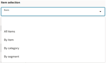

品目選択
次のイメージは、品目選択に使用可能な基準値を示しています。
品目選択の基準値
品目選択の基準値
有効な値は次のとおりです。
  • すべての品目:ルート品目のリソース構成表を横断するときにすべてのコンポーネント品目を含めるには、この値を選択します。
  • 品目別:構成プランに含めるコンポーネント品目を1つ以上選択します。 これらの品目は、ルート品目のリソース構成表のトラバース中に検出されるたびに含められます。
  • カテゴリ別:定義されたカテゴリに基づいて品目を含めるには、このオプションを選択します。 カタログとカテゴリの両方を指定する必要があります。 リソース構成表がトラバースされるため、選択したカテゴリ内の品目のみが構成計画に含まれます。
  • 「セグメント別」。 セグメント・グループから1つ以上のセグメントを選択して、特定の品目と組織の組合せを含めます。 リソース・トラバーサル中に、選択したセグメントのメンバーである品目のみが作成プランに表示されます。

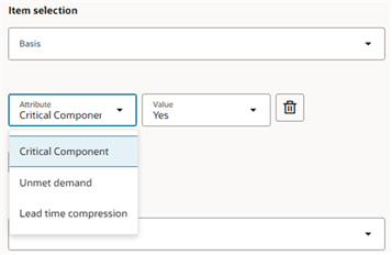

品目選択の基準を使用する以外に、品目属性値を指定して基準をさらに絞り込むこともできます。 属性ベースの選択のみを使用する場合、基準値の指定はオプションです。 たとえば、クリティカル・コンポーネントとして分類された品目のみを表示するように構成計画をフィルタできます。 また、計画が実行されるたびに評価される動的属性を指定することもできます。 たとえば、需要が満たされていない品目のみを表示します。次に例を示します:
  • 独立需要がある半組立品
  • リード・タイム圧縮の影響を受けるコンポーネント(最新の計画実行の結果に基づく)
次のイメージは、基準に含めることができる品目属性を示しています。 有効な値は次のとおりです。
  • クリティカル・コンポーネント: クリティカル・コンポーネントとしてマークされた品目のみをビルド・プランに含めるには、クリティカル・コンポーネント= Yesを選択します。 この属性は、「品目」表で定義されます。
  • 未充足需要: 少なくとも1つの未対応需要例外がある品目を含めるには、未充足需要= Yesを選択します。 表示される品目は、最新の計画実行の結果によって異なる場合があります。 この属性は、シードされたメジャー・ベース例外「未履行の需要数量」に基づいています。
  • リード・タイム圧縮: リード・タイム圧縮例外が1つ以上ある品目を含めるには、リード・タイム圧縮= Yesを選択します。 結果は、最新の計画実行によって異なります。 この属性値は、シード済メジャー・ベース例外「リード・タイム圧縮」に基づいています。
品目選択に使用可能な属性
品目選択に使用可能な属性
品目選択の基準として「すべての品目」を選択した場合は、品目属性値を指定できません。 その他のすべての基準オプションでは、品目属性を使用できます。 たとえば、リード・タイム圧縮がある「トレッドミル」カテゴリのクリティカル・コンポーネントのみを表示するように、ビルド計画をフィルタできます。 基準と1つ以上の属性の組合せを使用して選択基準を定義する場合、すべての条件が満たされている場合にのみ、品目が作成プランに表示されます。

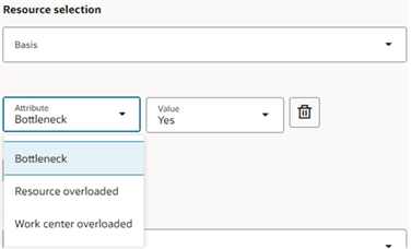

リソース選択の基準を使用することに加えて、リソース属性値を使用することもできます。 リソース属性値のみを指定する場合は、基準値を選択する必要はありません。 たとえば、ボトルネック・リソースであるリソースのみを表示するようにビルド計画を構成できます。 プランが実行されるたびに変更される動的属性を指定することもできます。 たとえば、最新の計画実行に基づいて過負荷になっているリソースまたはワーク・センターのみを表示します。
次のイメージは、プラン作成基準に含めることができるリソース属性を示しています。 有効な値は、「ボトルネック」、「リソース過負荷」および「ワーク・センター過負荷」です。
  • ボトルネック: ボトルネック= Yesを選択して、ビルド計画にボトルネック・リソースを含めます。 この属性は、「リソース」表で定義されます。
  • リソースのオーバーロード: リソースのオーバーロード例外が少なくとも1つあるリソースを含めるには、生産資源過負荷= Yesを選択します。 表示されるリソースは、最新の計画実行の結果によって異なる場合があります。 この属性は、シードされたメジャー・ベース例外「生産資源生産能力過負荷」に基づいています。
  • ワーク・センターの過負荷: ワーク・センターのオーバーロード例外が少なくとも1つあるワーク・センターを含めるには、ワーク・センター過負荷= Yesを選択します。
    • これは、リソース生産能力がワーク・センター・レベルで制約される販売および業務計画に適用されます。
    • ワーク・センターは、プラン・オプションで「制約付きワーク・センター・レベルのメンバー」を使用して選択されます。
    • 表示されるワーク・センターは、最新のプラン実行によって異なる場合があります。
    • この属性は、シード済メジャー・ベース例外「ワーク・センター生産能力過負荷」に基づいています。
ワーク・センター容量過負荷例外の構成をレビューし、プランニング・タイム・レベルと一致していることを確認してください。 たとえば、プランニング・タイム・レベルとしてグレゴリオ暦月を使用していない場合は、時間階層および例外レベルを変更します。
リソース選択に使用可能な属性
リソース選択に使用可能な属性
リソース選択の基準として「すべてのリソース」を選択した場合は、リソース属性値を指定できません。 その他のすべての基準値は、リソース属性と組み合せて使用できます。 たとえば、Treadmillsカテゴリに属し、オーバーロードされているボトルネック・リソースのみを表示するようにビルド計画を構成できます。 基準と1つ以上の属性の組合せを使用して選択基準を定義する場合、リソースをプランの作成に表示するにはすべての条件を満たす必要があります。

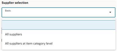

サプライヤ選択
次のイメージは、サプライヤ選択に使用可能な基準値を示しています。
サプライヤ選択の基準値
サプライヤ選択の基準値
有効な値は次のとおりです。
  • すべてのサプライヤ:ルート品目のリソース構成表を横断するときに、基準の品目選択に含まれるコンポーネント品目のすべてのサプライヤを含めるには、この値を選択します。
  • 品目カテゴリ・レベルのすべてのサプライヤ:この値を選択すると、個々の品目レベルではなく、基準の品目選択に含まれるコンポーネント品目のすべてのサプライヤが含まれます。 「サプライヤ・カテゴリ過負荷」属性値をこの基準値と組み合せて指定して、オーバーロードされたサプライヤのみを表示することもできます。
サプライヤ選択に基準を使用する以外に、サプライヤ属性値を指定することもできます。 これらの属性は動的です。つまり、プランが実行されるたびに値が決定されます。 たとえば、生産能力が過負荷になっているサプライヤのみを表示できます。 「サプライヤ品目過負荷」などのサプライヤ属性値のみを指定する場合は、「すべてのサプライヤ」基準値を選択する必要はありません。
次のイメージは、プラン作成基準に含めることができるサプライヤ属性を示しています。 有効な値は、「サプライヤ」品目がオーバーロードされ、「サプライヤ」カテゴリがオーバーロードされます。
  • サプライヤ品目過負荷: サプライヤ品目過負荷= Yesを選択すると、サプライヤ品目がオーバーロードされた例外が少なくとも1つある構成プランにサプライヤが含まれます。 作成プランに表示されるサプライヤは、最新のプラン実行の結果によって異なる場合があります。 この属性値では、シード済のメジャー・ベース例外「サプライヤ品目生産能力過負荷」が使用されます。
  • サプライヤ・カテゴリがオーバーロードされました: 少なくとも1つのサプライヤ品目生産能力過負荷例外がある品目カテゴリを含めるには、サプライヤ・カテゴリ過負荷= Yesを選択します。
    • これは、品目カテゴリ・レベルでサプライヤ生産能力を制限する販売および工程計画に適用されます。
    • 表示されるサプライヤは、最新のプラン実行によって異なる場合があります。
    • この属性では、シード済メジャー・ベース例外「サプライヤ・カテゴリ生産能力過負荷」が使用されます。
「サプライヤ・カテゴリ生産能力過負荷」例外の動作を正しくするには、プランのカタログを製品階層として使用するように例外を構成します。 プランニング・タイム・レベルがグレゴリオ暦月と異なる場合は、時間階層および例外レベルを調整します。
サプライヤ選択に使用可能な属性
サプライヤ選択に使用可能な属性
サプライヤ選択の基準として「すべてのサプライヤ」を選択した場合は、サプライヤ属性値を指定できません。

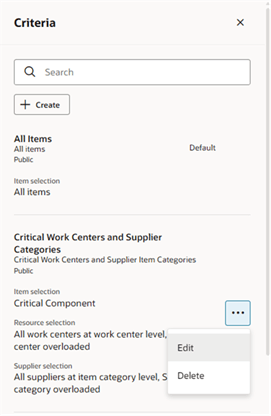

基準を作成すると、「基準」ドロワーに表示されます。 他のユーザーが作成した公開基準を表示および検索することもできます。 基準を編集または削除できるのは、基準の所有者である場合のみです。 これらの操作には、「基準」ドロワーの名前付き基準の横にある「処理」メニューからアクセスします。
基準の「処理」メニュー
基準の「処理」メニュー

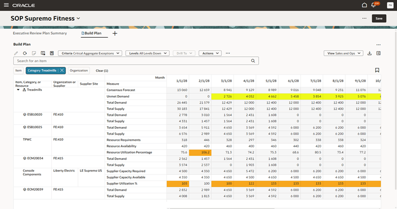

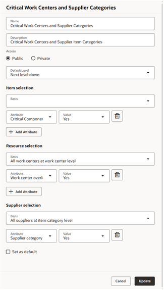

クリティカル・コンポーネントと過負荷のワーク・センター、および過負荷のサプライヤ品目カテゴリの構成プラン基準の例を次に示します。 「クリティカル・ワーク・センターおよびサプライヤ・カテゴリ」という名前の基準は、リソース構成表の次のレベルまでのクリティカル・コンポーネントのみを表示するように構成されています。 また、プランの作成に関連する過負荷のワーク・センターおよび過負荷のサプライヤ品目カテゴリのみが表示されます。 このタイプの基準は、サプライ・チェーンに存在する問題の識別に役立ちます。
クリティカル・コンポーネントおよび集計の過負荷

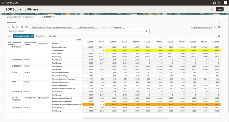

次の図は、「クリティカル・ワーク・センターおよびサプライヤ・カテゴリ」基準が選択されている場合のTreadmillsという名前のカテゴリの作成計画を示しています。 ビルド・プランには、TPTWCとTPWCの2つのワーク・センター、アップストリーム組織の2つの重要なコンポーネント、ECM20034とECM20039、およびLiberty Electricが提供する品目カテゴリ「コンソール・コンポーネント」が表示されます。 色を使用して、メジャーの表示を書式設定できます。
クリティカル・コンポーネントおよび集計リソースおよびサプライヤ基準を含むカテゴリを表示するプランの作成の例

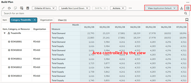

ビューの構成
ビューは、ビルド・プランに表示されるメジャー、時間レベルおよび時間バケットの数を制御します。 ビューを切り替えて、実行される分析のタイプに関連するデータを表示できます。
ビューによって制御されるプランの作成領域
現在のビューを更新するには、ページの右上隅にある「ビューの編集」アイコンを使用します。
「ビューの編集」アイコン
「ビューの編集」アイコン

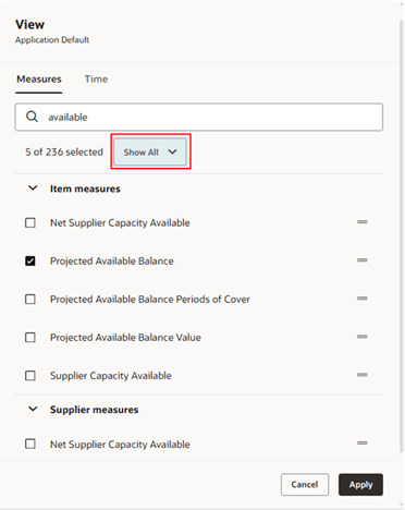

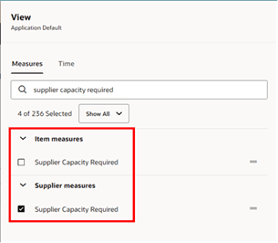

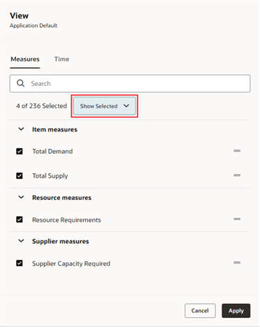

ビュー・ドロワーの「メジャー」タブは、ビルド・プランに表示するメジャーを指定するために使用します。 品目、リソースおよびサプライヤにはそれぞれ表示可能な独自のメジャー・セットがあります。
「メジャー」タブが表示されている「ビュー」ドロワー
「すべて表示」を使用して、メジャーを検索して選択します。 「すべて表示」と「選択したものを表示」を切り替えて、使用可能なすべてのメジャーまたは選択したメジャーのみを表示できます。 選択したメジャーをドラッグ・アンド・ドロップして、表示順序を変更します。
「メジャー」タブでのメジャーの検索と選択
「ビュー」ドロワーには、必要なディメンションに準拠したメジャーのみが表示されます:
  • 品目メジャーは、少なくとも品目、組織および時間ディメンションに準拠している必要があります。
  • リソース・メジャーは、少なくともリソース、組織および時間ディメンションに準拠している必要があります。
  • サプライヤ・メジャーは、少なくとも品目、組織、サプライヤおよび時間ディメンションに準拠している必要があります。
一部のメジャーは、複数の品目、リソースおよびサプライヤ・ディメンションによってディメンション化されます。 たとえば、「サプライヤ生産能力必須」メジャーは、サプライヤおよび品目別にディメンション化されますが、サプライヤ・メジャーとして分析されます。

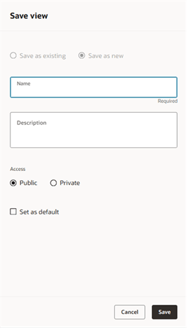

ビュー・ドロワーで「適用」をクリックすると、ビルド・プランの結果が更新されて変更が表示されます。 これらの変更は一時的なものです。 保持するには、「アクション」メニューから「ビューの保存」を選択します。
「ビューの保存」処理
「ビューの保存」処理
「保存」ビュー・ドロワーで、「既存として保存」を選択して現在のビューを更新するか、「新規として保存」を選択して新しいビューを作成できます。
「ビュー」ドロワーの保存
「ビュー」ドロワーの保存
現在のビューの所有者でない場合は、デフォルトで「新規として保存」が選択されます。他のユーザーのビューへの変更は保存できません。
アクセスが「非公開」に設定されているビューは、自分のみが表示できます。 アクセスが「公開」に設定されているビューは、他のビルド・プラン・ユーザーが表示して使用できます。
「既定に設定」を選択すると、ビルド・プランの起動時にこのビューが自動的に選択されます。
「保存」をクリックすると、ビューが保存され、現在のビューになります。

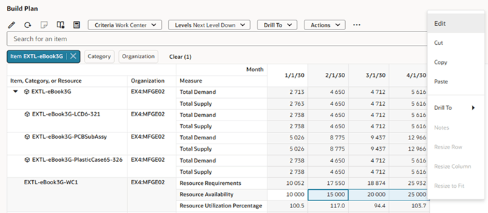

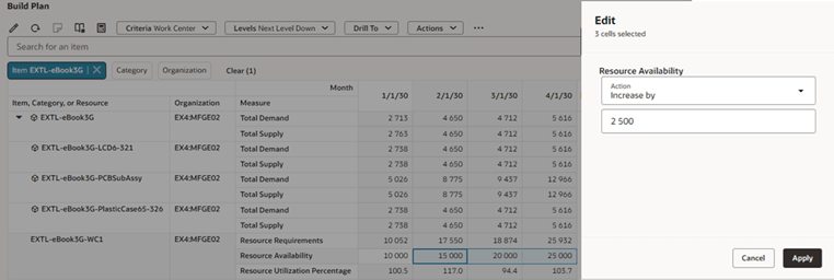

「その他のアクション」メニューを使用して、既存の値のない編集可能なメジャーを含むビューを選択するときに「空の行」を切り替えます。 たとえば、「調整済生産計画」メジャーは空ですが、「生産資源可用性」には既存の値があります。
セル内のメジャー値を変更したり、1つ以上のセルのメジャー値の範囲を編集できます。 編集可能なセルは、編集できないセルと区別するためにバックグラウンド色が明るくなります。 インラインで編集するには、編集可能なセルをクリックし、メジャー値を変更します。 範囲を編集するには、複数のセルを選択し、ツールバーの「編集」アイコンをクリックするか、右クリックしてコンテキスト・メニューから「編集」を選択します。 「切取り」、「コピー」および「ペースト」アクションを使用することもできます。
編集処理
編集処理
編集ドロワーを開くと、選択したセル値をいくつかの方法で調整できます:
  • 値の設定: 選択したすべてのセルに適用する特定の値を入力します。
  • 増加 / 減少: 各セルの現在の値に対して数値を加算または減算します。
  • パーセントによる増加 / パーセントによる減少: 各セルの値を一定の割合で増減します。
たとえば、選択したリソース可用性セルを2,500ユニット増やします。
引出しの編集 - 2500単位増加
引出しの編集 - 2500単位増加
「編集」ドロワーで「適用」をクリックすると、選択した各セルに、2500単位増加した値が表示されます。 「リソース稼働率」メジャーは、より高いリソース可用性を反映するように更新されます。 「自動計算」をオンにした場合、この更新は自動的に行われます。 ただし、「自動計算」では、一度に複数のセルを編集するときに、ビルド・プランの応答性が低下することがあります。 更新が発生するタイミングを制御するには、「今すぐ計算」を使用します。
編集済リソース可用性メジャー
編集済リソース可用性メジャー
変更は、右上隅にある「保存」をクリックするまで保留中のままです。

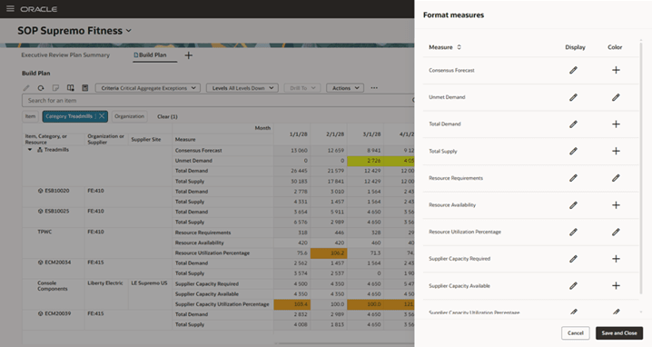

メジャーの書式設定
ツールバーの「メジャーの書式設定」アイコンをクリックして、ビルド・プラン内のセルに条件付き書式設定を適用できます。
メジャーの書式設定アイコン
メジャーの書式設定アイコン
これにより、「書式」メジャー・ドロワーが開きます。
書式メジャー・ドロワー
書式メジャー・ドロワー

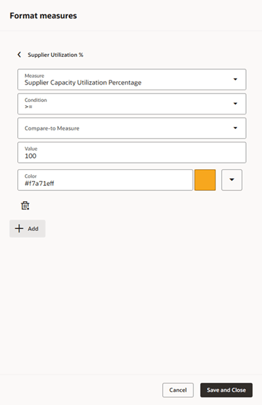

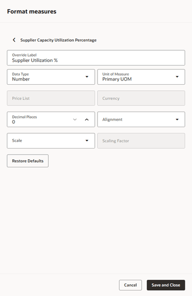

書式メジャー・ドロワーには、ビューのメジャーがリストされます。 メジャーの表示特性を上書きしたり、メジャーに色書式を適用できます。
たとえば、「サプライヤ生産能力稼働率」メジャーの名前を変更するには、その横にある「表示」列の鉛筆アイコンをクリックします。
書式メジャー・ドロワーでの表示属性の編集
選択したメジャーの表示設定(ラベル、データ型、単位など)を編集できます。 一部のオプションはデータ型によって異なります。 たとえば、データ型が通貨の場合、価格表および通貨フィールドは使用可能ですが、単位は使用不可です。
カスタム書式設定を削除し、メジャーのデフォルト設定に戻すには、「デフォルトに戻す」をクリックします。
「戻る」アイコン(メジャー名の左側)を使用してリストに戻り、他のメジャーを書式設定します。
「保存してクローズ」をクリックして、最後に保存してから行われたすべての変更を保存します。 たとえば、複数のメジャーをフォーマットし、すべてを一度に保存できます。 「取消」をクリックすると、保存されていないすべての変更が破棄され、「書式メジャー」ドロワーが閉じます。
「メジャーの書式設定」ドロワーで、メジャーの色書式設定ルールを設定できます。
  • メジャーにすでに色の書式設定がある場合は、「色」列に鉛筆アイコンが表示されます。
  • そうでない場合は、プラス・アイコンが表示されます。
アイコンをクリックして、色の書式設定を追加または編集します。
条件付き書式設定を設定する場合、次の比較オプションを使用できます:

固定値(100など)を入力するか、別のメジャーと比較できます。
たとえば、「サプライヤ生産能力稼働率」が100以上の場合は、オレンジ色のセルを強調表示できます。
書式メジャー・ドロワーの色書式設定の編集
メジャーに異なる色を使用して、様々なレベルの重大度を表示する場合があります。 同じメジャーの別の色書式を追加するには、既存のルールの下にある「追加」をクリックします。 1つの測定に複数の条件付き書式設定がある場合、条件を満たす最初の書式のみが適用されます。
「保存してクローズ」をクリックして条件付き書式設定を保存し、「メジャーの書式設定」ドロワーを閉じ、条件を満たすメジャー書式を適用して「計画の作成」をリフレッシュします。
条件付き書式設定を使用したプランの作成

ノートを表示または追加するには、次の操作を行います:
  • 既存のノートを表示するには、セルのノート・アイコンをクリックします。
  • セルを選択し、ツールバーの「ノート」アイコンをクリックします。
  • セルを右クリックし、コンテキスト・メニューから「ノート」を選択します。
