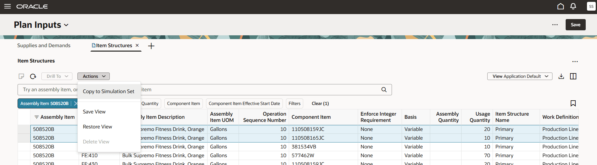

プラン入力からシミュレーション・セットに品目構成行または作業定義操作をコピーするには、1つ以上の行を選択し、「アクション」メニューから「シミュレーション・セットにコピー」を選択します。
次のスクリーンショットは、品目構成の「シミュレーション・セットにコピー」アクションを示しています。 操作をコピーするプロセスは同じです。
プラン入力からシミュレーション・セットにコピー

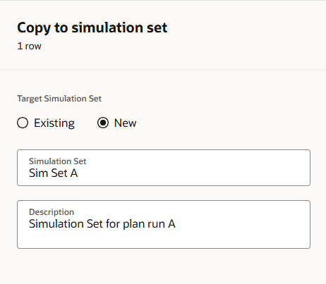

「シミュレーション・セットにコピー」ドロワーが開き、既存のシミュレーション・セットにコピーするか、新しいシミュレーション・セットを作成するかを選択できます。
シミュレーション・セット・ドロワーにコピー
新しいシミュレーション・セットを作成すると、オプションの説明フィールドを指定できるようになりました。
新しいシミュレーション・セットにコピー
新規シミュレーション・セットへのコピー

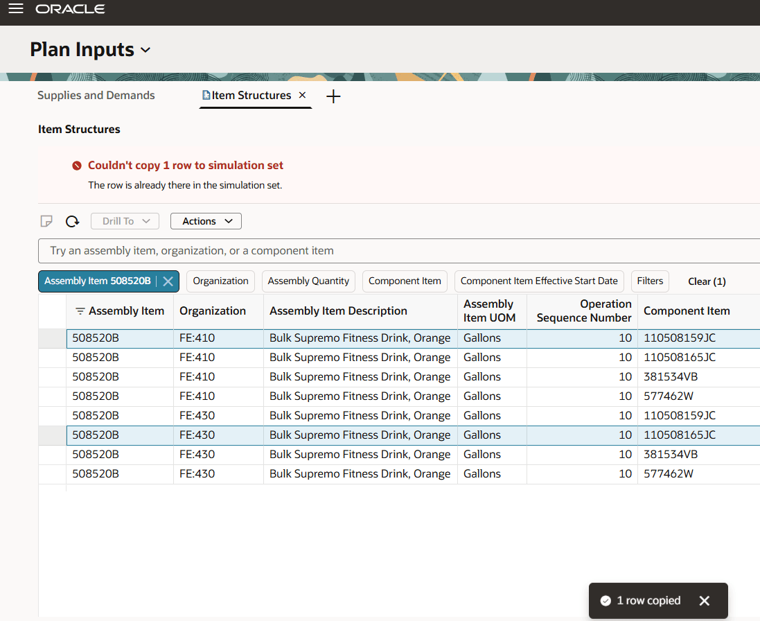

選択したプラン入力行のいずれかがシミュレーション・セットにすでに存在する場合は、コピーされないため、シミュレーション・セットにすでに存在する変更は上書きされません。 この例では、2つの品目構成行の1つがシミュレーション・セットにすでに存在しているため、コピーされませんでした。
品目構成がシミュレーション・セットにすでに存在する場合にプラン入力から表示されるメッセージ

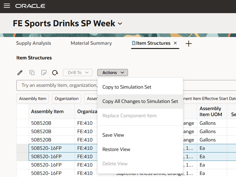

また、プラン内で行った変更をシミュレーション・セットにコピーすることもできます。 品目構成および工順のクラシック・バージョンと同様に、コピーできるのは変更済行のみです。 変更したオーダーをプランからシミュレーション・セットにコピーする場合、次の2つのオプションがあります:
  • 「シミュレーション・セットにコピー」処理は選択に依存します。 選択した変更済行のみがシミュレーション・セットにコピーされます。
  • 「シミュレーション・セットへのすべての変更のコピー」処理が選択に依存していません。 変更されたすべての行がシミュレーション・セットにコピーされます。
プラン内からシミュレーション・セットにコピー

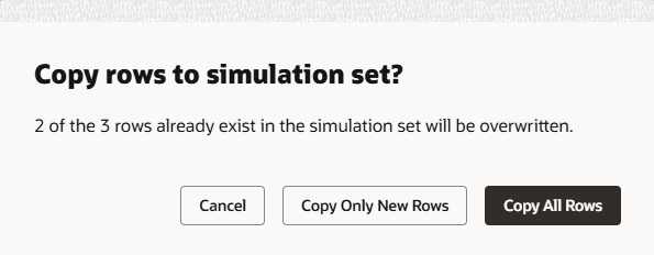

シミュレーション・セットに行がまだ存在しない場合は、その行がコピーされ、簡単な確認メッセージが表示されます。 ただし、シミュレーション・セットに1つ以上の行がすでに存在する場合は、「シミュレーション・セットに行のコピー」ダイアログ・ボックスに、次の図に示すようなメッセージが表示されます。
コピーする行がシミュレーション・セットにすでに存在する場合に、プラン内から表示されるメッセージ
このダイアログ・ボックスには、シミュレーション・セットにすでに存在するすべての行、または新しい行のみをコピーし、シミュレーション・セットにまだ存在しない「新規行のみコピー」オプションを上書きする「すべての行のコピー」オプションが表示されます。

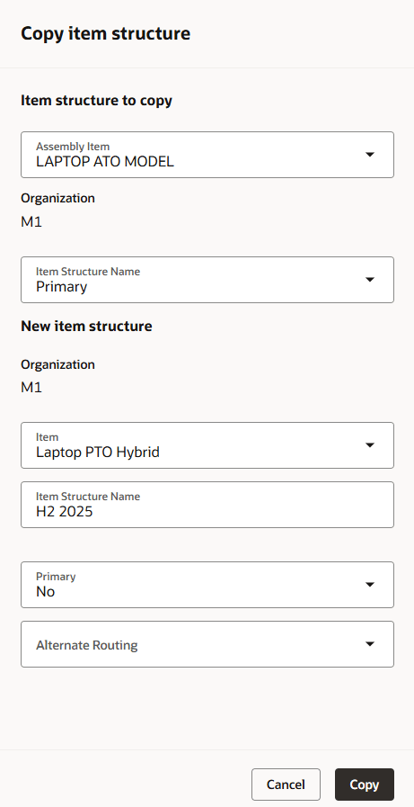

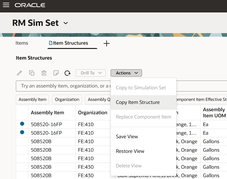

品目構成のコピー
シミュレーション・セットで、完全な品目構成をコピーして、そのコンポーネントおよび関連する代替コンポーネントを新しい品目に複製できるようになりました。
品目構成のコピー処理
品目構成のコピー処理
ドロワーを表示するには、「品目構成のコピー」アクションを使用します。
次のことができます:
  • 品目構成のコピー元となる品目および組織を選択します。
  • コピーする品目構成の名前を選択します。
  • この品目構成のコピー先の品目を選択します。
  • 新規品目構成の名前を指定します。
  • 新規品目構成がプライマリ品目構成かどうかを指定します。 この品目および組織にプライマリ品目構成がすでに存在する場合は、通知されます。
  • 使用可能な代替(非主要)ルーティング(作業定義)がある場合は、それを選択します。
品目構成ドロワーのコピー
品目構成ドロワーのコピー
「コピー」を選択して新しい品目構成を作成し、品目構成ページに表示します。 「保存」アクションを使用して、新しい品目構成をシミュレーション・セットに保存してください。
