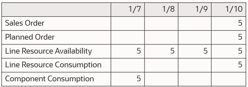

- 2030年1月10日に生産が予定されているすべてのユニットのコンポーネントの可用性を確保するには、コンポーネントを2030年1月7日までに利用可能である必要があります。
これは、バックログ管理は日レベルで計画し、その日内の正確な生産順序を定義しないためです。 したがって、最初のユニットがその日に生産に入る前に、すべてのコンポーネントが使用可能である必要があります。
1月7日のフロー明細コンポーネント要件日付オフセット

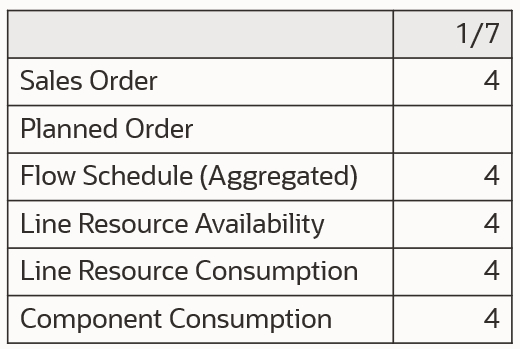

例2: フロー・スケジュール用に予約されたバック・トゥ・バック・オーダーの販売オーダー明細を再計画
この例に示すデータには、次の重要な点が適用されます:
- システム日付(計画実行日): 2030年1月7日
- フロー行のステップ数: 3
- 明細レート: 0.5unit/hour
- タクト・タイム: 2 時間/単位
- フロー・ラインは、月曜日から金曜日まで毎日8時間稼働しています
- 日次ライン生産能力: 日次勤務時間* 4ユニットのライン・レート
- リクエスト・タイプ: 出荷
- 手持は、プラン開始日または1/7/2030,のいずれかのすべてのコンポーネントで使用でき、供給制約はありません
- バック・トゥ・バック品目の販売オーダー明細はフロー・スケジュール用に予約されています
- 後処理リードおよびピッキング-梱包リード・タイムが設定されていません
- 2030年1月7日は月曜日です

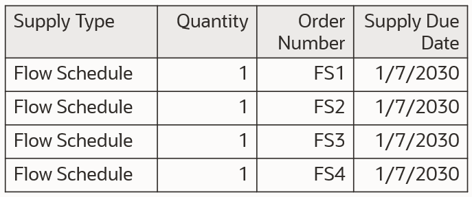

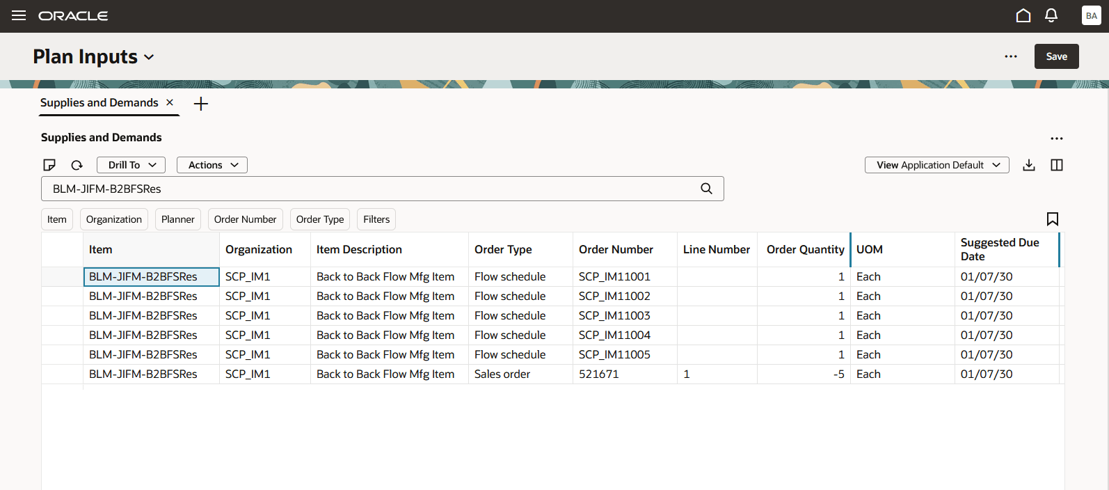

収集したデータから、「プラン入力」作業領域の「供給および需要」表に示すように、1つのユニットごとに4つのフロー・スケジュールがあります。
プラン入力で収集されるバック・トゥ・バック品目のフロー・スケジュール

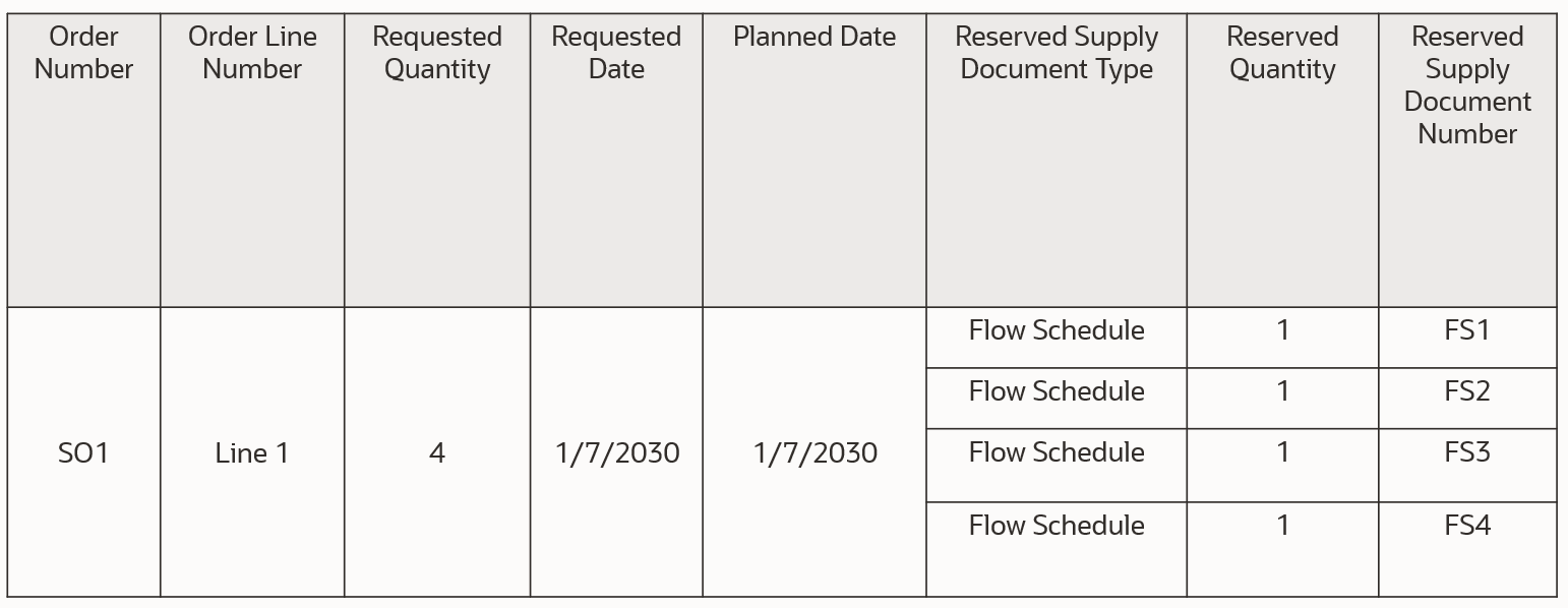

バック・トゥ・バック品目の販売オーダーは、このオーダー用に予約されたフロー・スケジュール供給を使用して、2030年1月7日に再スケジュールされます。
フロー・スケジュールのフロー・ライン生産能力およびコンポーネント消費
バックログ管理で計画されたフロー・スケジュール用に予約された販売オーダー

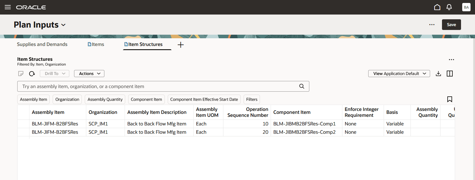

フロー製造品目とそのコンポーネント詳細は、「品目構成」ページで表示できます。
フロー製造バック・トゥ・バック品目の品目構成
「プラン入力」作業領域の「供給および需要」表で、フロー製造品目の販売オーダーおよびフロー・スケジュールを表示できます。
Redwoodプラン入力の供給および需要UI

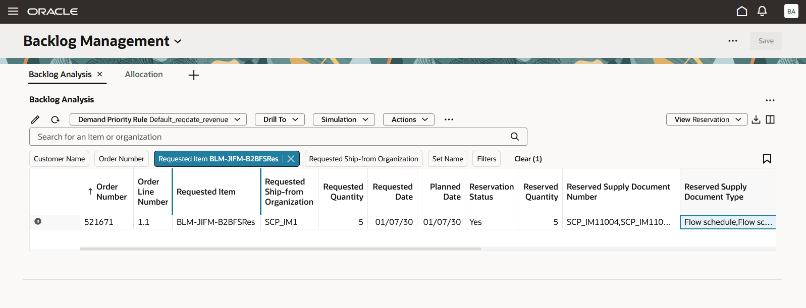

予約済フロー・スケジュール供給を消費することによって計画されている販売オーダーは、「バックログ分析」ページで表示できます。

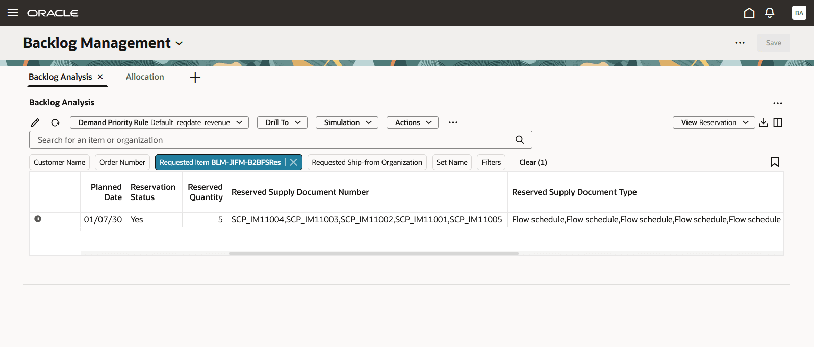

「予約済供給文書番号」列の幅を拡張して、販売オーダー用に予約されたフロー・スケジュール・オーダー番号の完全なリストを表示できます。
5 つのフロー・スケジュールの「予約供給文書番号」フィールドにオーダー番号が表示されます
