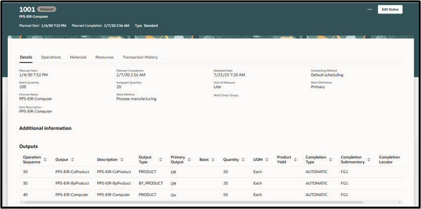

バッチ数量がプライマリ製品数量より大きい作業定義があるとします。
| バッチ数量 | 100 | ||||||
| 操作 | コンポーネント | 初期数量 | 出力品目 | 出力品目数量 | 製品タイプ | リソース | リソースrequired(hrs) |
| 10 | PPS-EIR-CPU | 111.25 | PPS-EIR-R1 | 100 | |||
| 20 | PPS-EIR-Monitor | 111.25 | PPS-EIR-R2 | 100 | |||
| 30 | PPS-EIR-KeyBoard | 111.25 | PPS-EIR-ByProduct/ PPS-EIR-CoProduct | 20/20 | 副産物/共産物 | PPS-EIR-W1 | 100 |
| 40 | PPS-EIR-Mouse | 111.25 | PPS-EIR-COMPUTER | 50 | Primary | PPS-EIR-W2 | 100 |

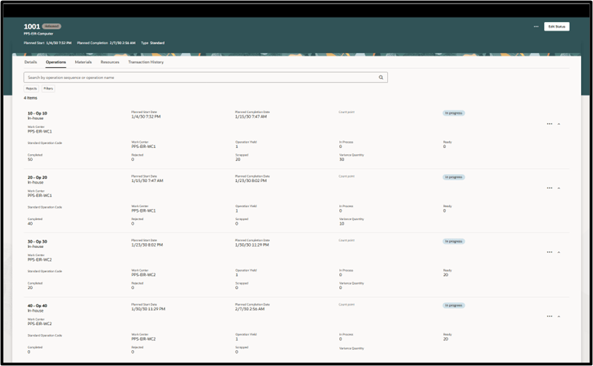

進行中の作業オーダー・ステータス:
操作10のステータスは、複数のトランザクションにわたって次のように記録されます:
トランザクション1
- 完了数量: 50
- 廃棄数量: 20
- 差異数量: 30
トランザクション2
- 完了数量: 40
- 廃棄数量: 0
- 差異数量: 10
トランザクション3
- 完了数量: 20
- 廃棄数量: 0
- 差異数量: 0
トランザクション4
- 完了数量: 0
- 廃棄数量: 0
- 差異数量: 0

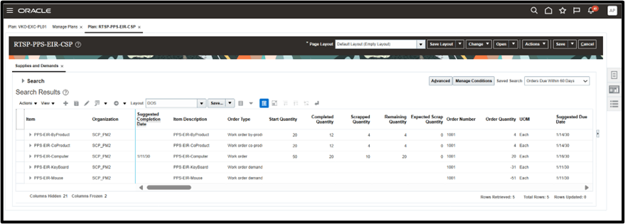

作業オーダーが収集され、供給計画が実行されると、副産物、共産物および主要製品の作業オーダー供給が、工程の見積オープン工程終了数量に基づいて計算されます。
使用される式は次のとおりです:
オーダー数量=初期開始数量 - 製品当たりの数量×(累積差異数量+累積廃棄数量+完了数量)
供給計算
- 副産物供給
PPS-EIR-ByProduct
= 20 - 0.2 × (40 + 20 + 20)
= 20- 0.2 × 80 = 4ユニット - 共製品供給
PPS-EIR-CoProduct
= 20- 0.2 × 80 = 4ユニット - 主要製品供給
PPS-EIR-Computer
= 50 - 0.5 × (40 + 20)
= 50- 0.5 × 60 = 20ユニット
工程別コンポーネント需要影響
- 操作10および20:
これらの操作にオープン数量なしが残っているため、コンポーネント需要は生成されません。 - 操作30および40:
コンポーネントの需要は、見積オープン工程開始数量に基づいています:
オーダー数量=初期数量 - 製品ごとの数量×(累積差異+廃棄+完了数量)
コンポーネント需要計算
- 対象
PPS-EIR-KeyBoard
(Op 30)
= 111.25 - 1.001 × (40 + 20 + 20)
= 111.25- 1.001 × 80 = 31.17ユニット - 対象
PPS-EIR-Mouse
(Op 40)
= 111.25 - 1.001 × (40 + 20)
= 111.25 - 1.001 × 60 = 51ユニット

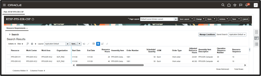

リソース要件の影響
指定された作業オーダーについて:
- 操作10および20:
これらの工程が完了としてマークされているため、生産資源所要量は生成されません。 - 操作30および40:
生産資源所要量は、オープン工程開始数量に基づいて、次の算式を使用して計算されます:
生産資源時間=初期生産資源時間 - 生産資源使用量×(累積差異数量+累積廃棄数量+完了数量)
計算の例
- PPS-EIR-W1用(操作30)
= 100- 1 × (40 + 20 + 20)
= 100- 1 ×80 = 20hours - PPS-EIR-W2用(操作40)
= 100 - 1 × (40 + 20)
= 100 - 1 ×60 = 40hours
リソース所要量
