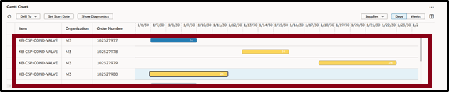

ガント・チャートを使用すると、オーダーおよびリソース要件期間をタイムラインで計算済属性とともに表示できます。 また、供給またはリソース所要量の計画日をチャート内で直接調整することもできます。

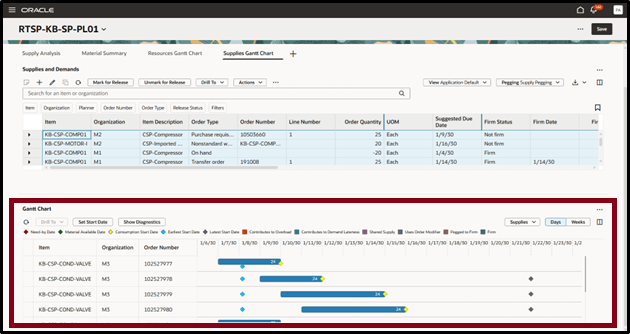

ガント・チャートは、別の表からドリルダウンすることによってのみコンテキストで開くことができます。 通常は、ドリル元のタブとは別のタブで開きます。 ただし、「リソース・ガント・チャート」および「供給ガント・チャート」ページで、「供給および需要」表または「リソース要件」表からドリルダウンすると、分割ビュー・レイアウトが表示され、下部ペインにガント・チャートが表示されます。
供給ガント・チャート
供給ガント・チャート
リソース・ガント・チャート
リソース・ガント・チャート
ガント・チャート・ツールバー
次のスクリーンショットは、「ガント・チャート」ツールバーを示しています。
ツールバー
「品目」ツールバーで使用可能な処理は次のとおりです:

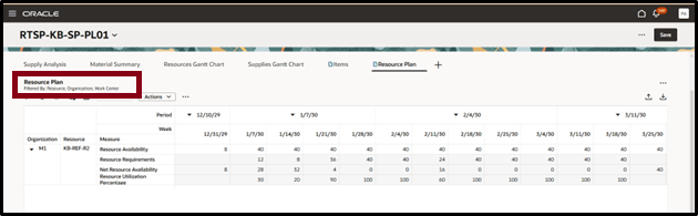

ドリル先の例: リソース・ガント・チャートからリソース・プランへ
この例では、リソース・ガント・チャートのドリル先処理を介してリソース・プランをオープンします。 表ビューの「フィルタ条件」値には、ドリル・アクション中に適用されたアクティブな列およびフィルタ基準が表示されます。
リソース・ガント・チャートからのリソース・プランへのドリル
リソース・プラン、ビルド・プランまたはユーザー定義表のリソース要件メジャーに対応するセルは、ガント・チャートにドリルできます。

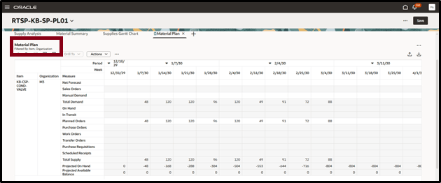

ドリル先の例: 供給ガント・チャートから資材計画へ
この例では、「供給ガント・チャート」の「ドリル先」処理を使用して資材計画をオープンします。 表ビューの「フィルタ条件」値には、ドリル・アクション中に適用されたアクティブな列およびフィルタ基準が表示されます。
供給ガント・チャートから資材計画へのドリル
資材プラン、作成プランまたはユーザー定義表のこれらのメジャーに対応するセルは、ガント・チャートにドリルできます。

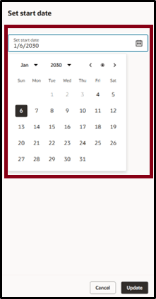

開始日の設定
このアクション・ボタンは、指定されたスクリーンショットに示すように開始日を設定できるドロワーを開きます。 ガント・チャートには、選択した開始日から始まるデータが表示されます。

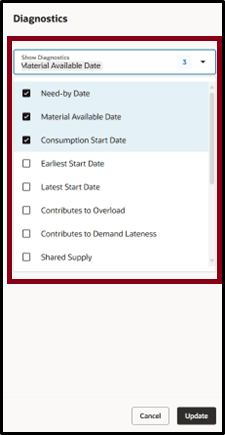

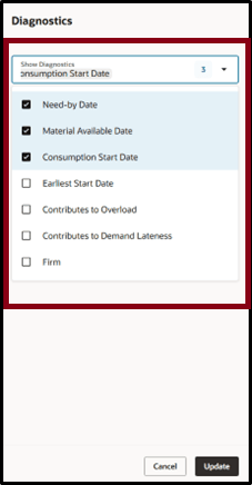

診断の表示
「診断の表示」オプションを使用して、オーダーおよびリソース要件に表示する診断属性を選択します。
供給ガント・チャートに表示できる診断属性は、次のとおりです:
  • 需要遅延に関与
  • 過負荷に関与
  • 消費開始日
  • 希望入手日
  • 資材使用可能日
  • 最早開始日
  • 共有供給
  • オーダー・モディファイアの使用
  • 確定にペグ
  • 確定
供給診断
供給診断

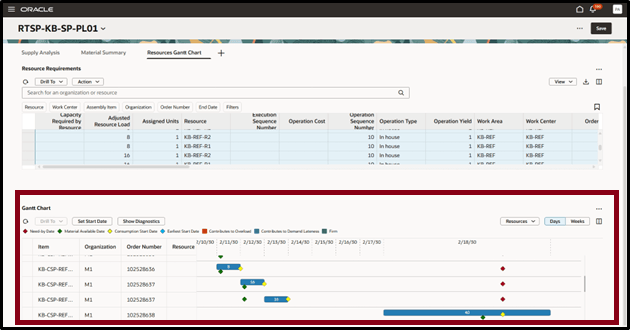

リソース・ガント・チャートに表示できる診断属性は、次のとおりです:
  • 需要遅延に関与
  • 過負荷に関与
  • 消費開始日
  • 希望入手日
  • 資材使用可能日
  • 最早開始日
  • 確定
リソース診断
リソース診断

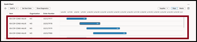

移動インおよび移動アウト
「供給」または「生産資源所要量」バーは、色で強調表示されたドラッグ・アンド・ドロップによって移動できます。 ただし、バーを別の行に移動することはできません。
  • 供給バーの終了日は、そのバーの移動先のプランニング・タイム・バケットの最終稼働日に常にスナップします。
  • プラン範囲の日次バケット部分内でバーを非稼働日に移動する場合は、前の営業日に移動するかどうかを尋ねられます。
バーの移動に問題がなければ、「保存」ボタンを使用して処理を保存し、補充して、それに基づいて供給とリソースのロードを調整します。
ユーザー・アクション前
ユーザー・アクション前
バーを移動した後
バーを移動した後

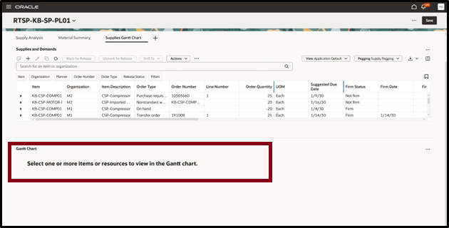

供給ガント・チャートまたはリソース・ガント・チャートを初めて開く場合は、ガント・チャートを表示する品目またはリソースを選択する必要があります。
