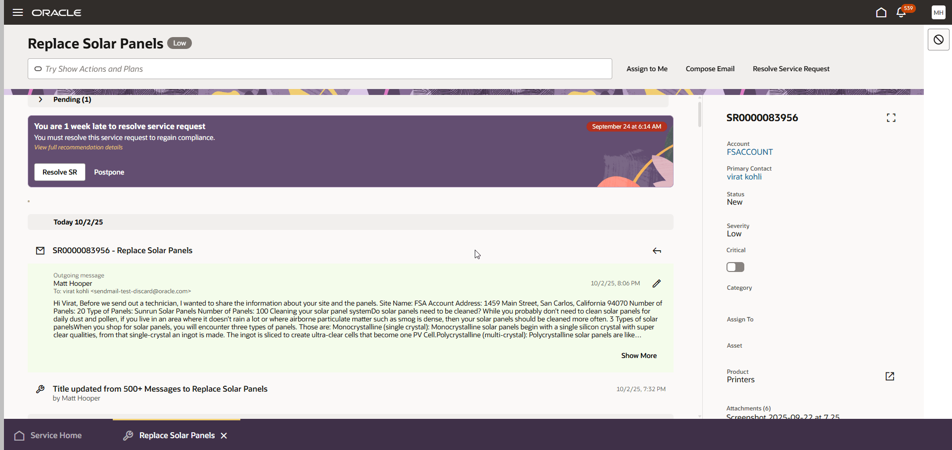

メッセージが折りたたまれたときのサービス・リクエストは次のようになります。
SRメッセージが縮小されました
SRメッセージの縮小

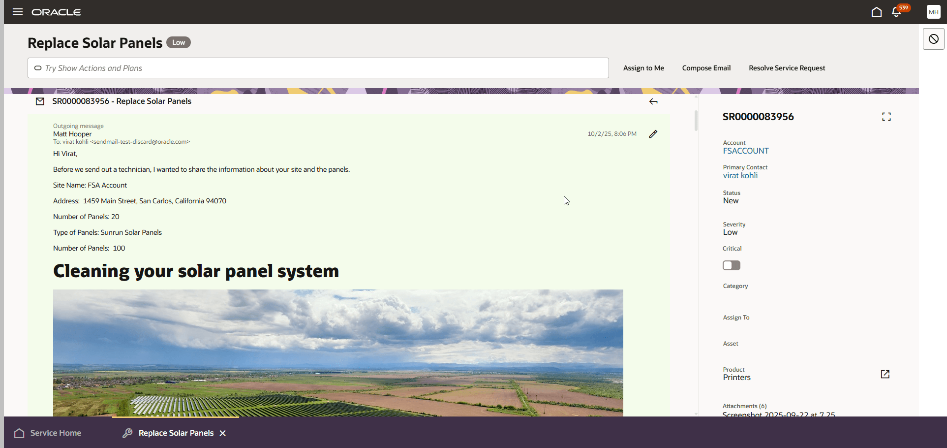

これは、プロファイル・オプションが「はい」に設定され、デフォルトで展開された後の同じサービス・リクエストです。
SRメッセージが拡張されました
SRメッセージが拡張されました
この機能により、サービス・リクエストのすべてのメッセージの読取りおよび確認が迅速かつ容易になります。 これにより、各メッセージを手動で拡張する必要がなくなり、より迅速に問題を解決し、より優れたサービスを提供できるようになるため、生産性が向上します。

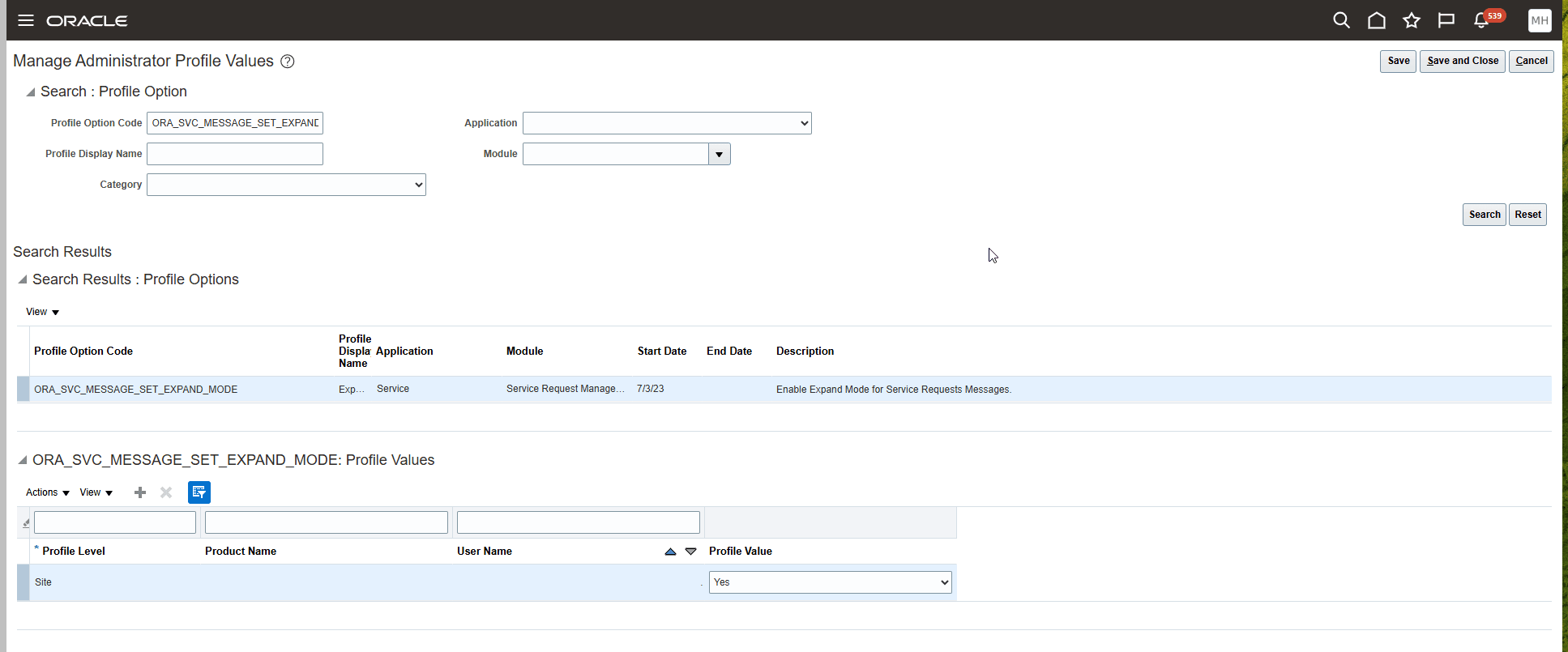

有効化のステップ
プロファイル・オプションを変更するには、次の手順に従います。 管理者ロールでログインする必要があります。
  1. アプリケーションの「Setup and Maintenance(設定および保守)」領域にナビゲートします。
  2. 「管理者プロファイル値の管理」タスクを検索して選択します。
  3. プロファイル・オプション・コードORA_SVC_MESSAGE_SET_EXPAND_MODEを検索します。
  4. 値を「はい」に設定します。
  5. 変更を保存します。
プロファイル・オプションの設定
プロファイル・オプションの設定
このオプションを有効にすると、「SRの詳細」ページ内のすべてのメッセージが自動的に展開され、確認が容易になります。
