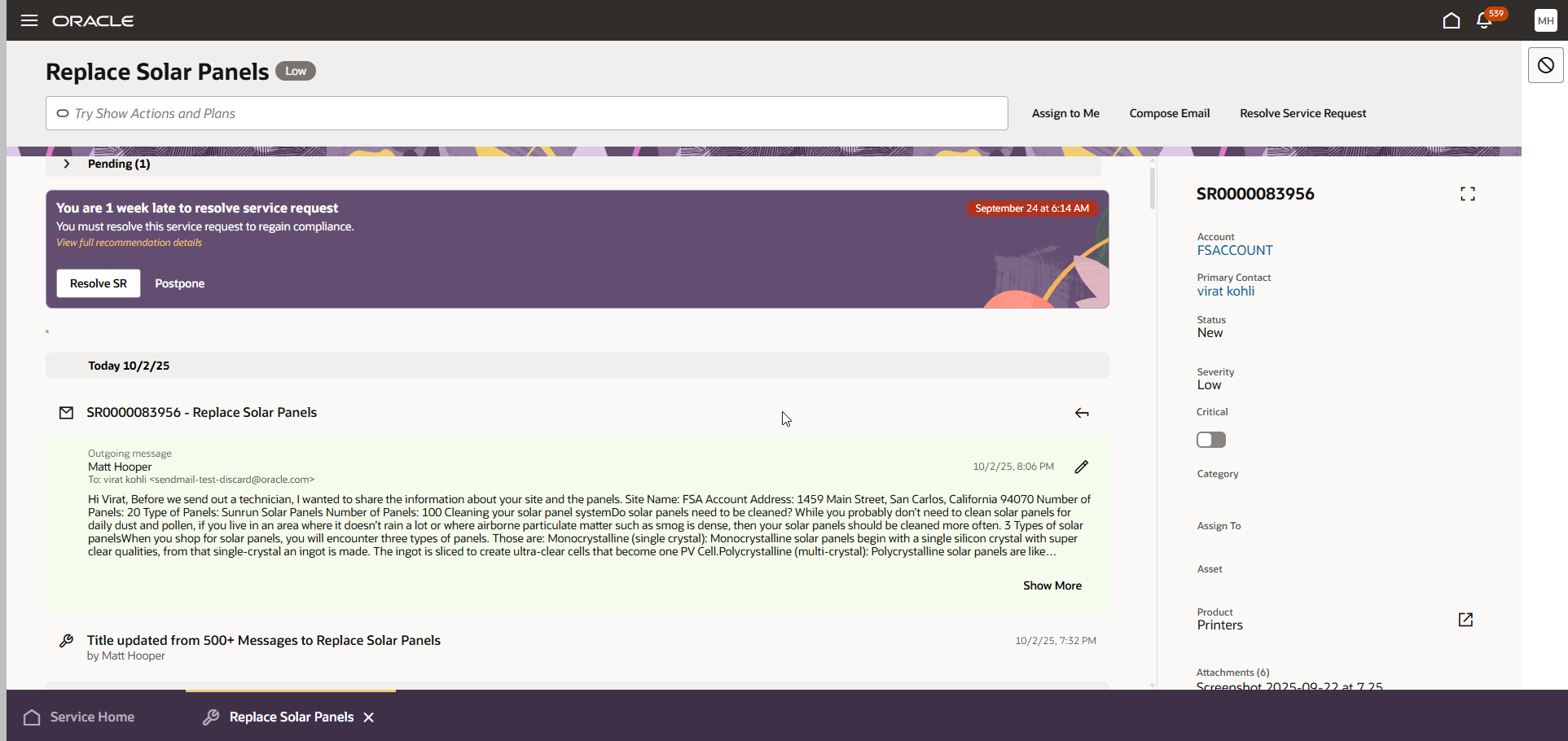

メッセージが折りたたまれたときのサービス・リクエストは次のようになります。
SRメッセージが縮小されました
SRメッセージの縮小

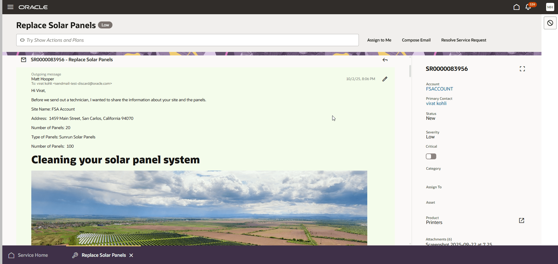

これは、プロファイル・オプションが「はい」に設定され、デフォルトで展開された後の同じサービス・リクエストです。
SRメッセージが拡張されました
SRメッセージが拡張されました

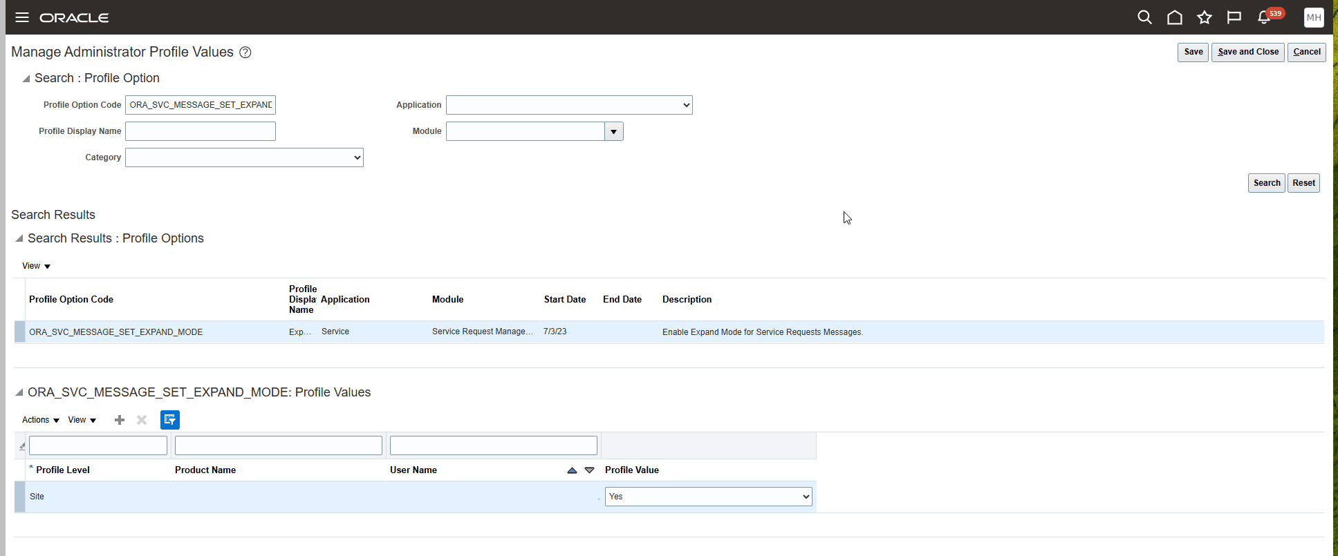

プロファイル・オプションを変更するには、次の手順に従います。 管理者ロールでログインする必要があります。
  1. アプリケーションの「Setup and Maintenance(設定および保守)」領域にナビゲートします。
  2. 「管理者プロファイル値の管理」タスクを検索して選択します。
  3. プロファイル・オプション・コードORA_SVC_MESSAGE_SET_EXPAND_MODEを検索します。
  4. 値を「はい」に設定します。
  5. 変更を保存します。
プロファイル・オプションの設定
プロファイル・オプションの設定
