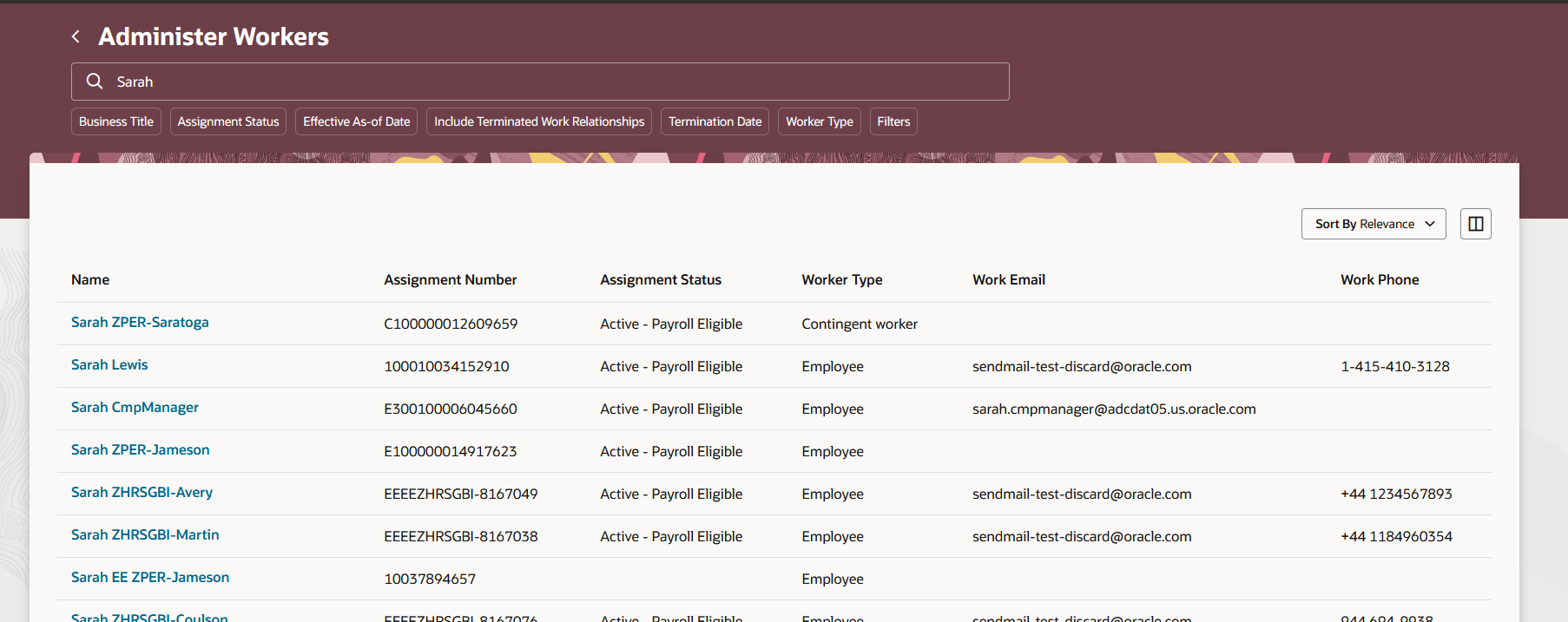

就業者の管理検索
就業者の管理検索

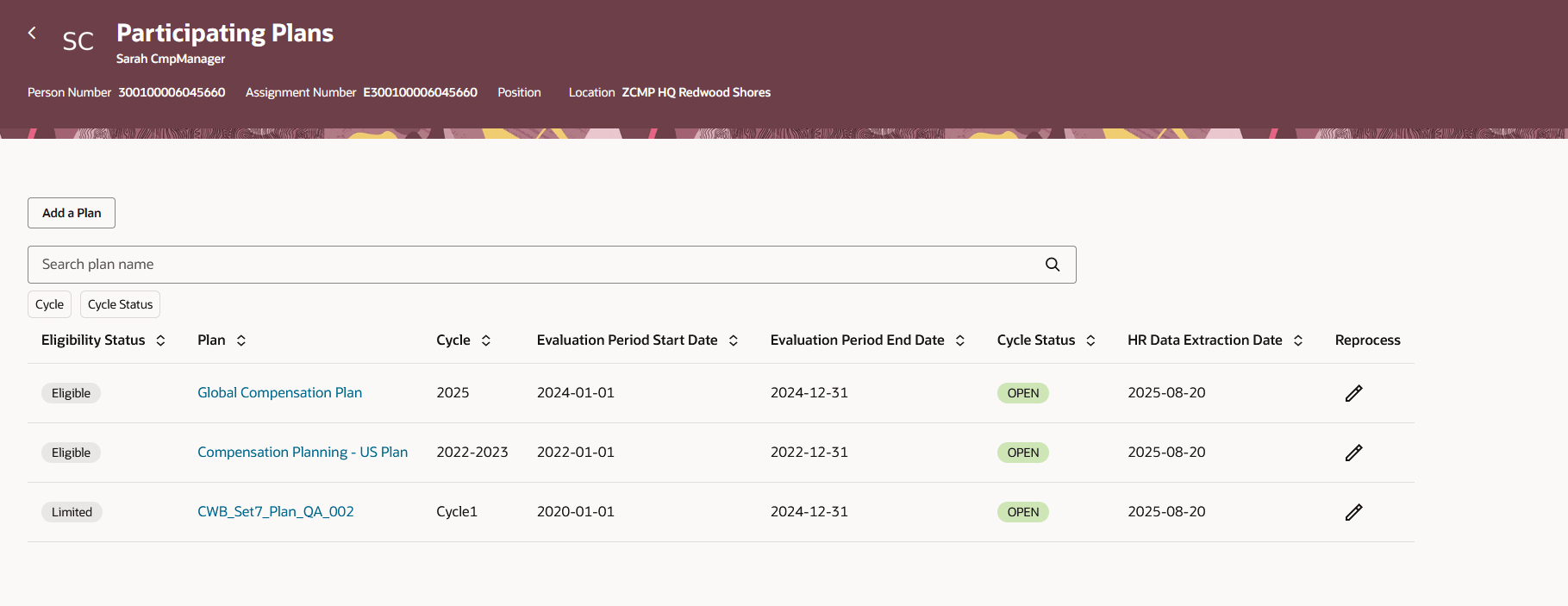

就業者プラン選択の管理
就業者プラン選択の管理
