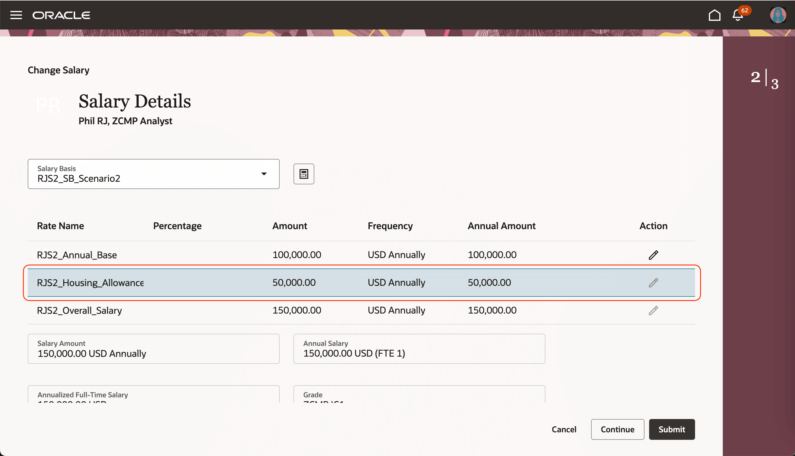

デフォルトの「給与の変更」ページに導出レート定義の構成ファクタが表示されない
レート定義で構成された係数をパーセントで表示する給与の変更ページ

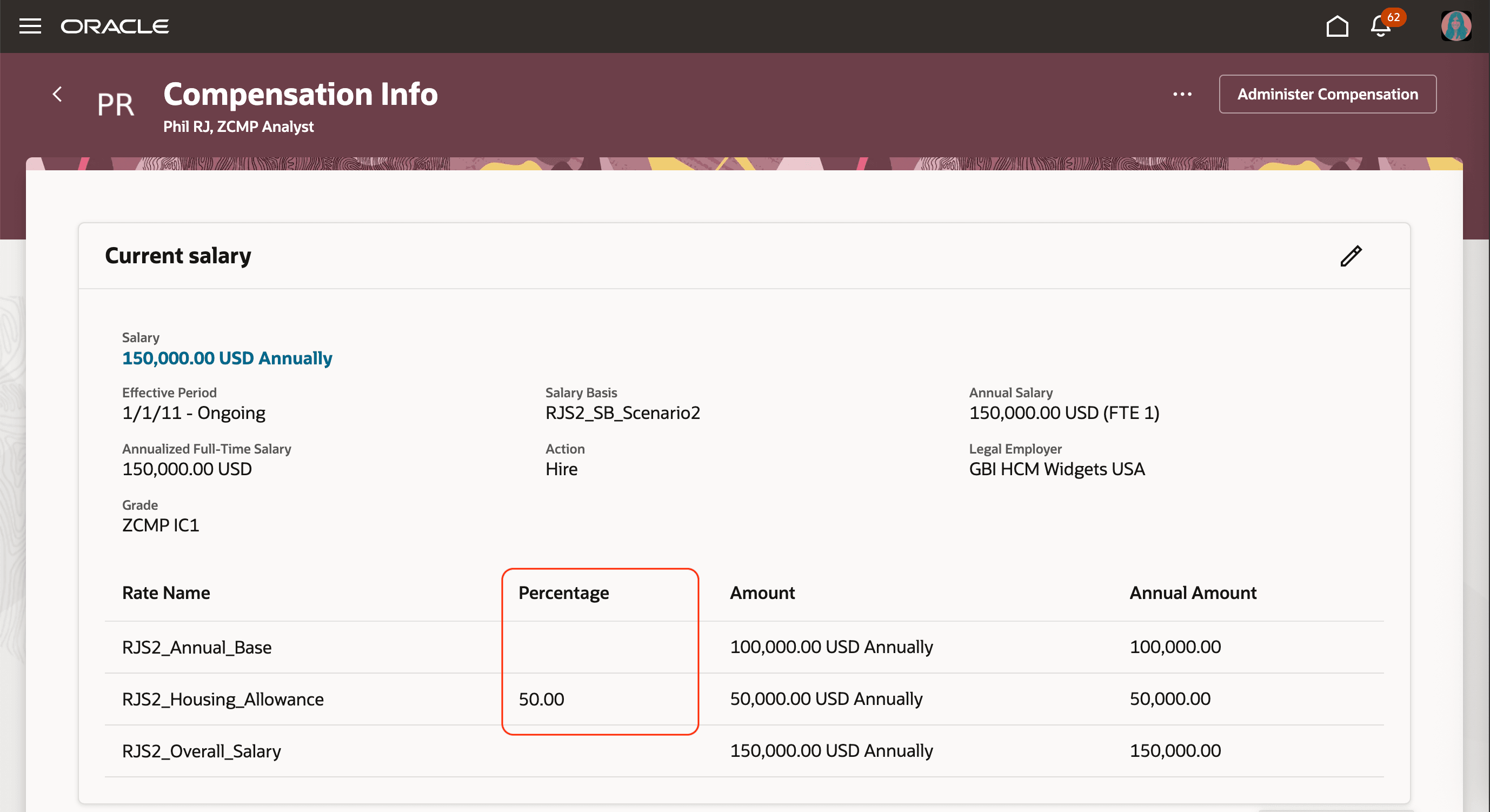

給与変更の作成後の構成済ファクタをパーセントで表示する報酬ページ
