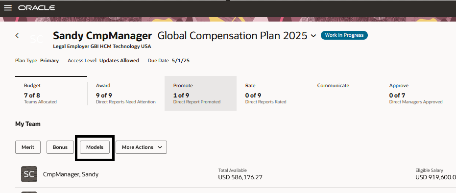

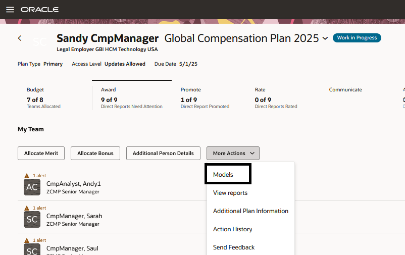

ランディング・ページからマネージャ・モデルにアクセスする方法は、プラン内のタスクまたは予算の数によって異なります:
「マネージャ・モデル」ボタン
または、「その他のアクション」ドロップダウンを使用して、次の操作を実行します:
その他の処理によるマネージャ・モデル

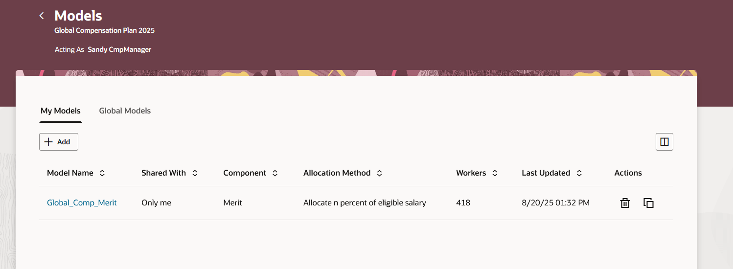

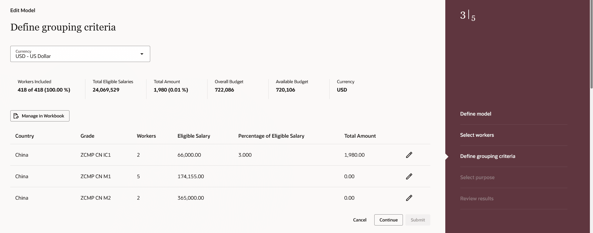

マネージャ・モデルにアクセスすると、フローはADFバージョンと非常によく似ています:
マネージャ・モデルの概要

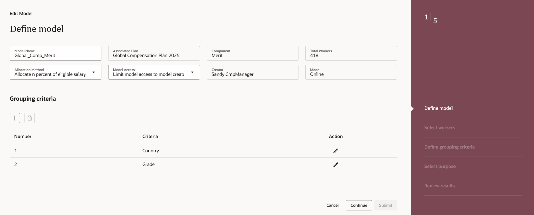

モデルの定義

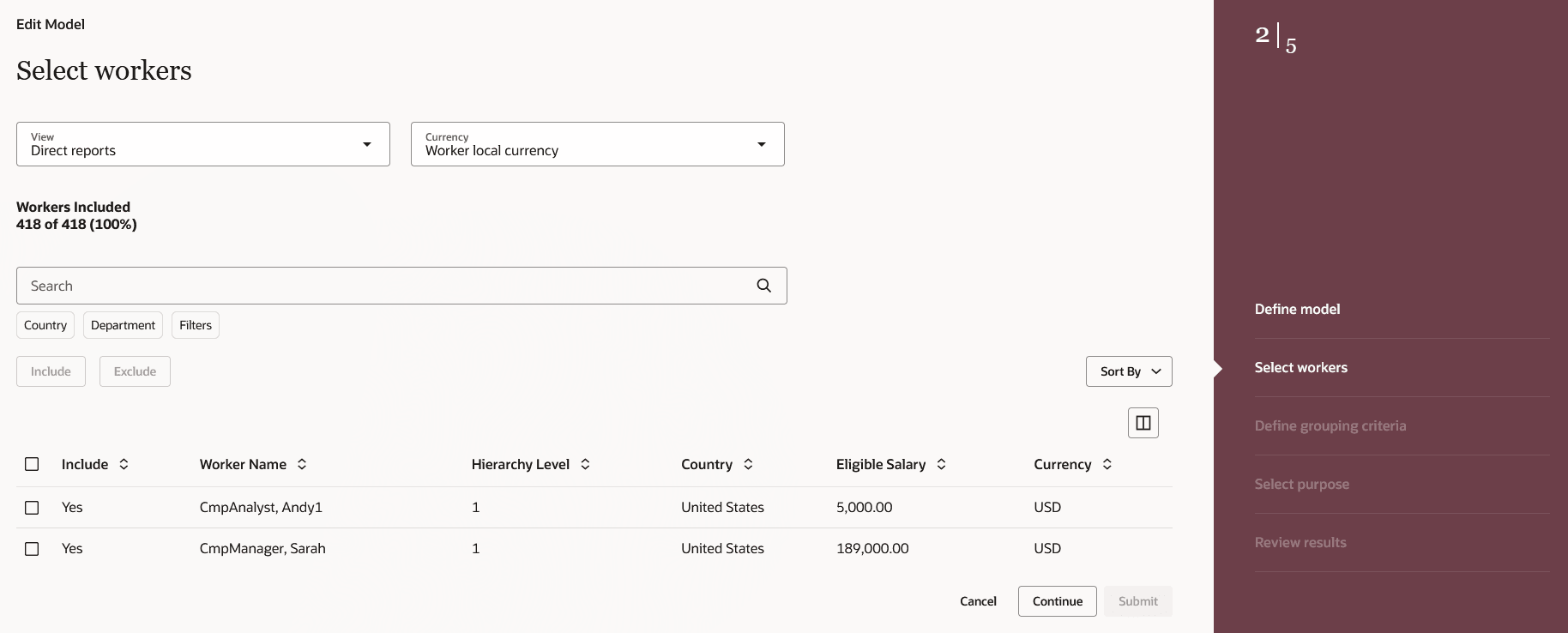

就業者の選択
グループ化値の入力

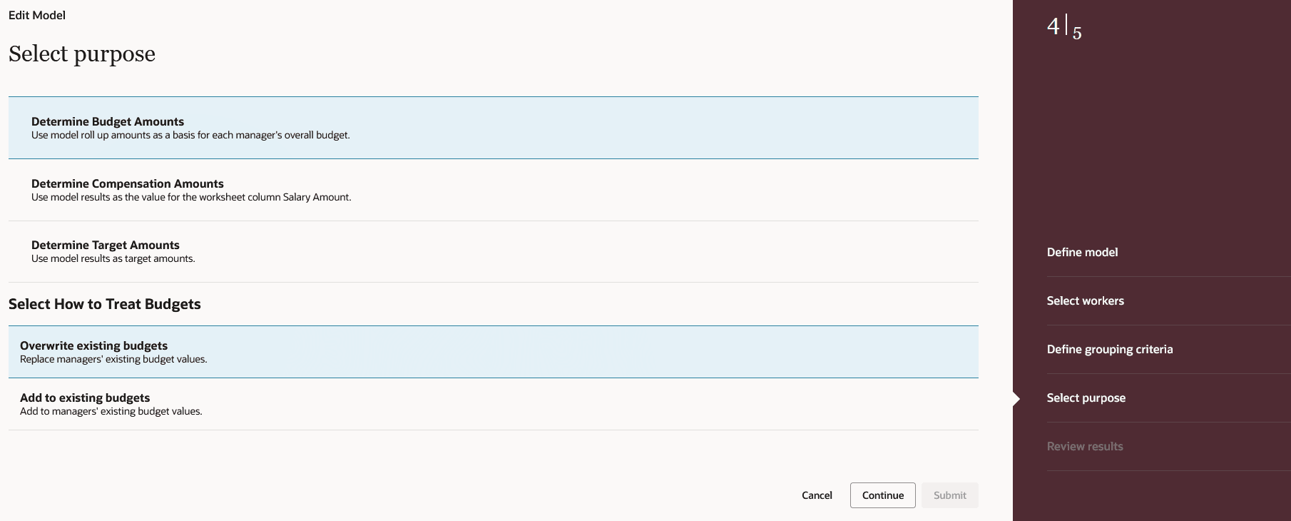

モデル目的の選択

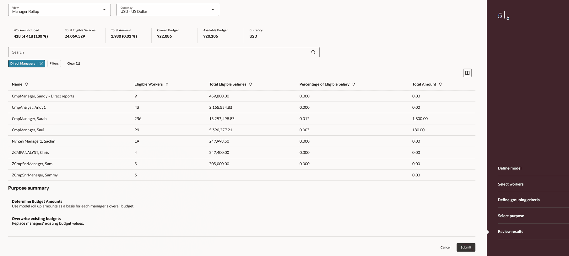

結果のレビュー
