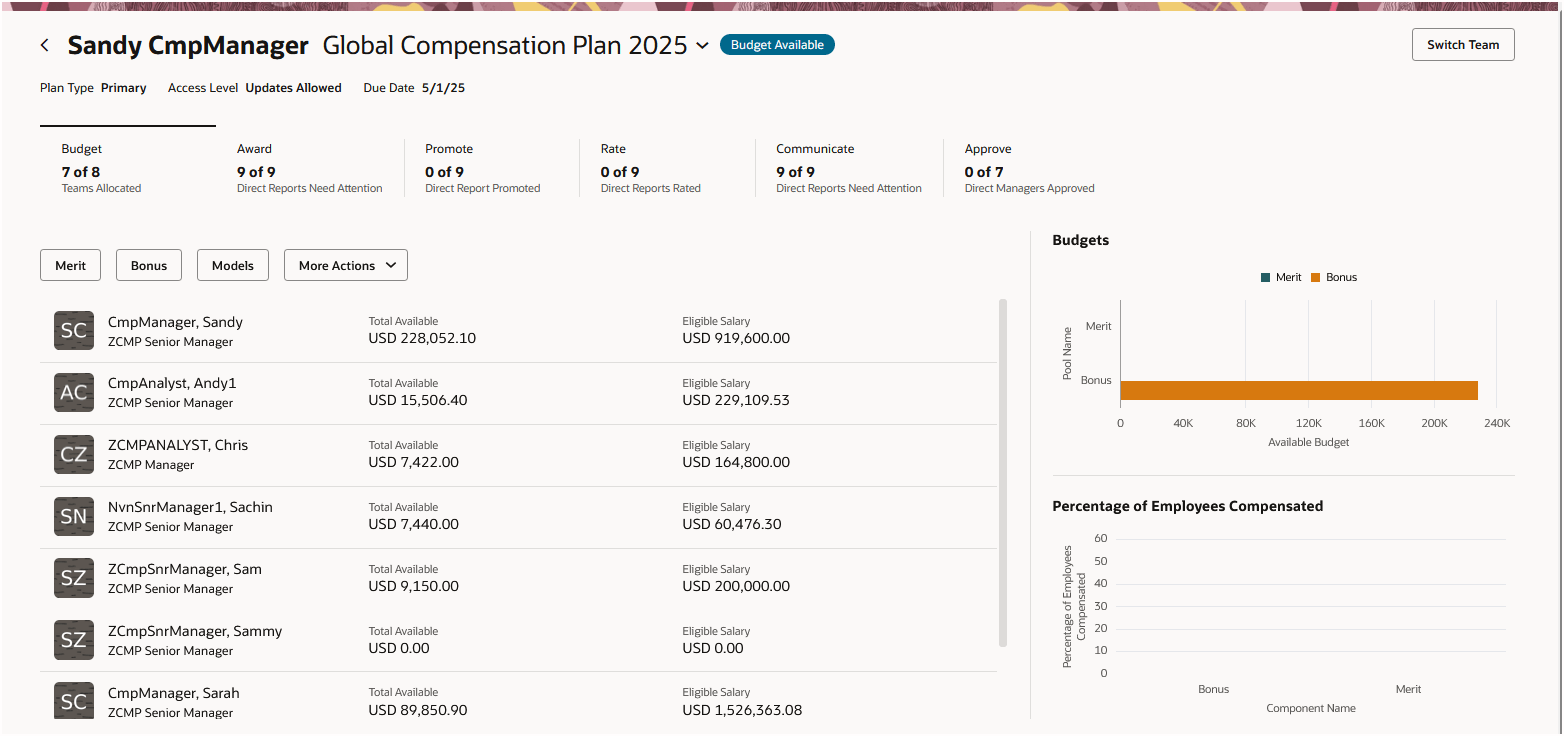

Redwoodエクスペリエンスとともに有効にすると、Redwoodツール・セットを使用して開発された新しいワークフォース報酬ランディング・ページでマネージャ・エクスペリエンスをエンリッチします。 ランディング・ページは様々なセクションに分割され、プラン構成に基づいて表示されます。
各予算シートには、ランディング・ページの「予算」タブの独自のボタンからアクセスできます
「予算」タブ
「予算」タブ

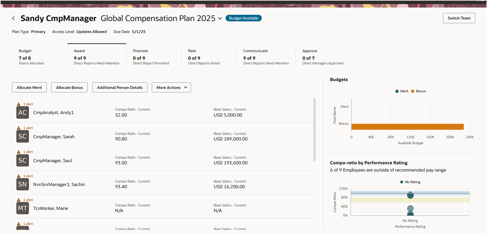

「報酬」または「詳細」表のタスク・タイプは、「報奨」タブにのみ表示されます。
「報奨」タブ
「報奨」タブ

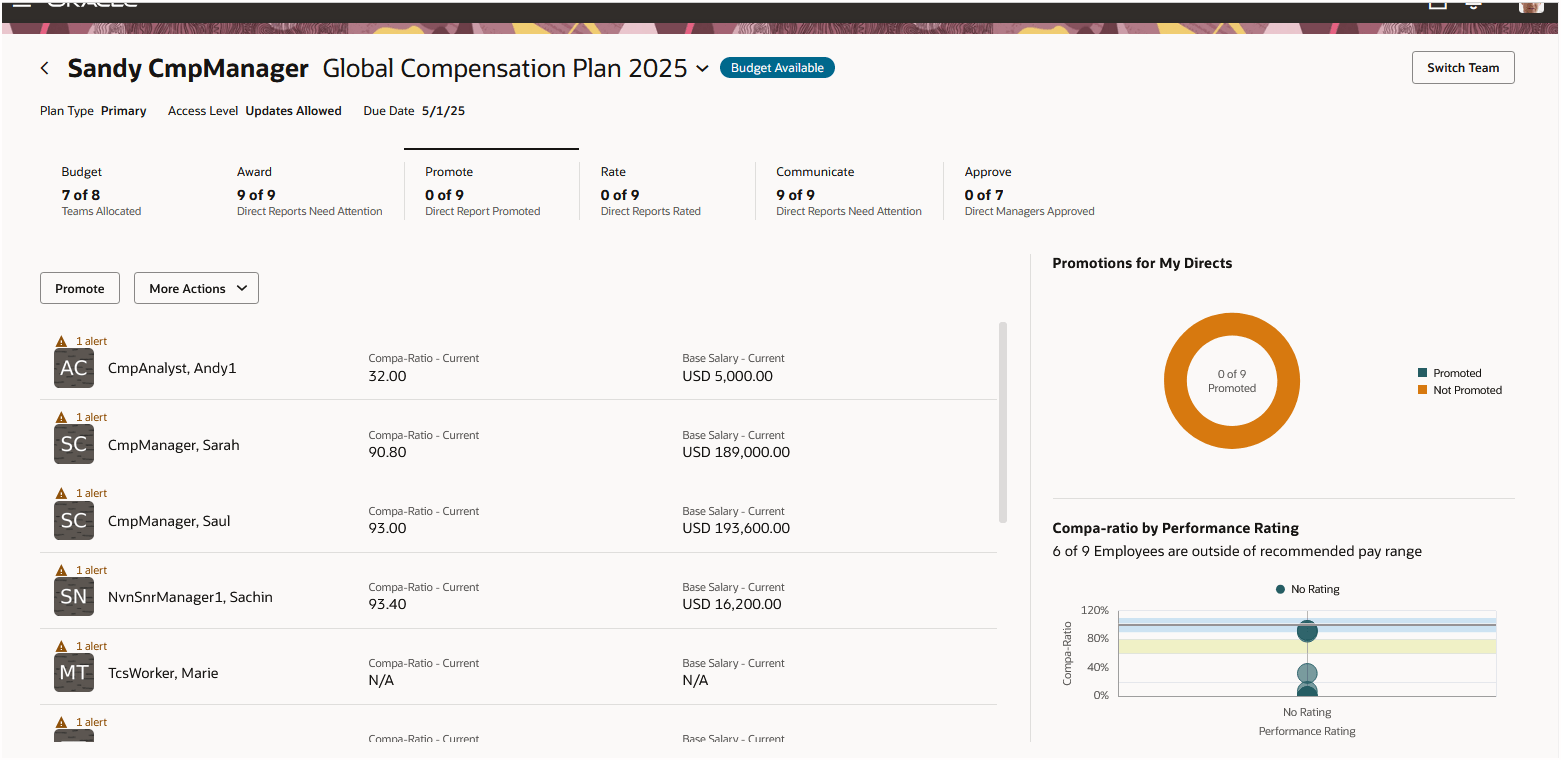

「昇格昇進」では、「昇格昇進」タスク・タイプを使用できます。
「昇格昇進」タブ
「昇格昇進」タブ

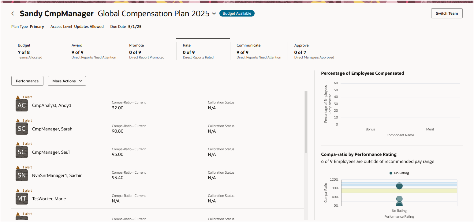

レートでは、パフォーマンス・タスク・タイプが許可されます。
「レート」タブ
「レート」タブ

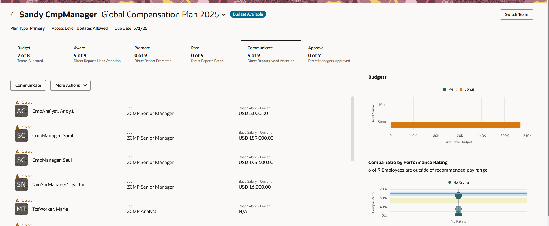

報酬変更文書は、「コミュニケート」タブから使用できます。
「コミュニケート」タブ
「コミュニケート」タブ

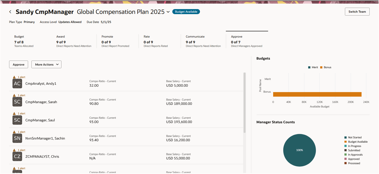

承認は「承認」タブで使用できます。
「承認」タブ
「承認」タブ

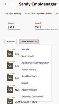

「その他のアクション」オーバーフローには、「ランディング・ページ」タブのボタンの数に基づくオプションが含まれます。 ほとんどがこのリストに表示されます。
その他の処理
その他の処理

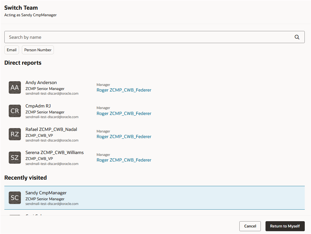

有効にすると、マネージャはチーム間で切り替えることができます。 リストには、「直属の部下」が最初に表示され、「最近訪問した」、「代替承認者」が構成されている場合は最後に表示されます。
チームの切替え
チームの切替え

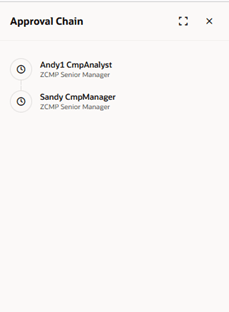

承認チェーンは、「その他の処理」リストからアクセスできるパネル・ドロワーに移動されました。
承認チェーン
承認チェーン
