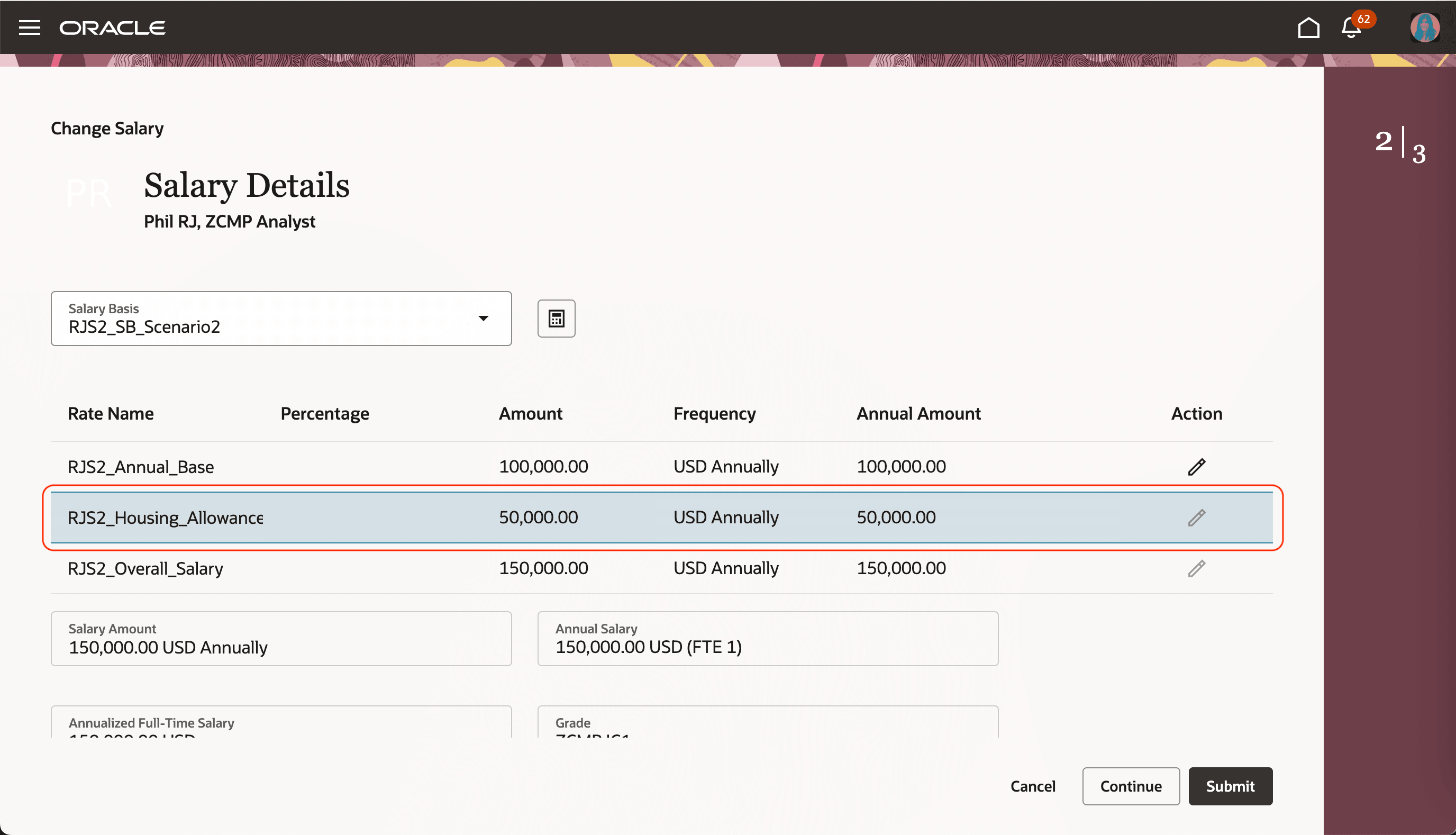

導出レート定義で構成されたファクタを表示できるようになりました。Redwoodページで給与を提案または表示するときに、詳細をパーセントとして返します。 デフォルトでは、構成済ファクタは表示されません。デフォルトの動作では、構成済ファクタがパーセントとして表示されません
デフォルトの「給与の変更」ページに導出レート定義の構成ファクタが表示されない

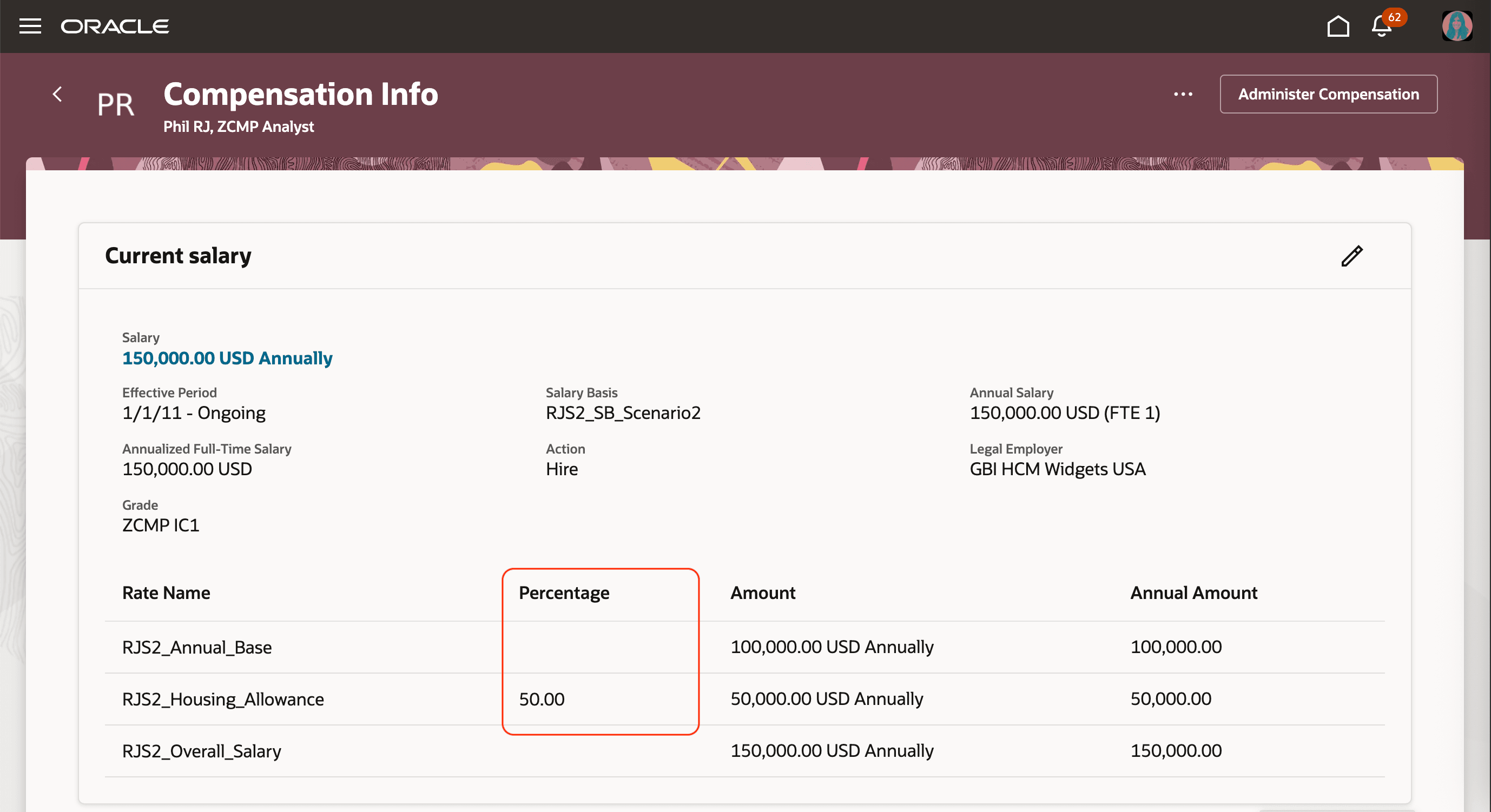

レート定義で構成されたファクタがパーセントとして表示されるようになりました
レート定義で構成された係数をパーセントで表示する給与の変更ページ
Redwoodページで給与提示を作成した後、「報酬情報」ページでパーセントとして表示されるファクタ
給与変更の作成後の構成済ファクタをパーセントで表示する報酬ページ

  • この機能改善では、Redwoodページの給与セクションに導出レート・ファクタがパーセントとして表示されます。
  • 使用可能なコントリビュータが1つのみの場合でも、コントリビュータ・レベルではなく導出レート返品詳細レベルで定義されたファクタはパーセントとして表示されます。
  • パーセント値は、レート・ベース・コンポーネントを含む給与が(1) Redwoodページ、HCMデータ・ローダー、またはRESTサービスの使用、および(2)機能の有効化後に作成された場合にのみ使用できます。 Redwoodページでコンポーネントが作成された場合でも、機能が使用可能になる前に作成されたレート・ベース・コンポーネントには使用できません。
