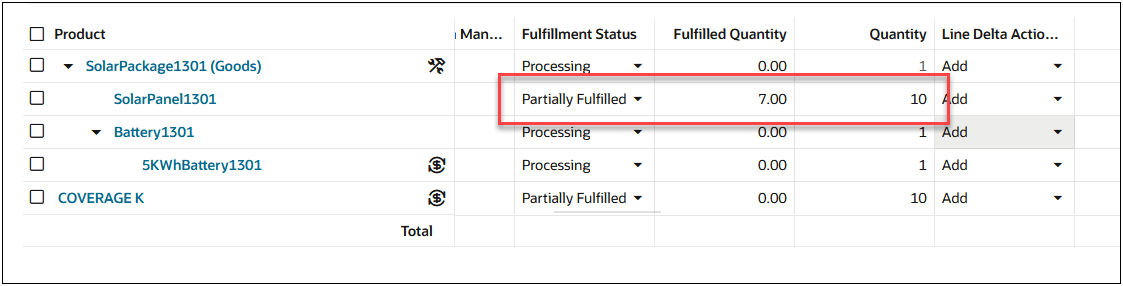

次の例は、「一部履行済」ステータスの資産があるオーダーを示しています。 SolarPanel1301の注文数量は10で、配送数量は7です。
部分履行の例
