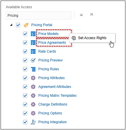

「価格モデル」または「価格契約」を右クリックし、「アクセス権の設定」をクリックして管理者グループ・アクセスに移動します。
アクセス権限の設定

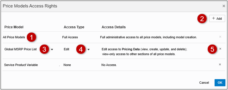

  1. すべての価格モデルのアクセスの管理
アクセス権を初めて開く場合:
    • 「価格モデル」が選択されている場合、「すべての価格モデル」アクセスは「フル・アクセス」に設定されます。
    • 「価格モデル」が選択されていない場合、「すべての価格モデル」アクセスは「なし」に設定されます。
  1. 「+追加」をクリックして、追加の価格モデルを挿入します。
  2. 「価格モデル」ドロップダウンを使用して、価格モデルを選択します。
  3. 「アクセス・タイプ」ドロップダウンを使用して、管理者グループ・アクセスを割り当てます。
  4. グループ明細省略記号を右クリックし、「X」をクリックして価格モデルを削除します。
    • 「すべての価格モデル」行は削除できません

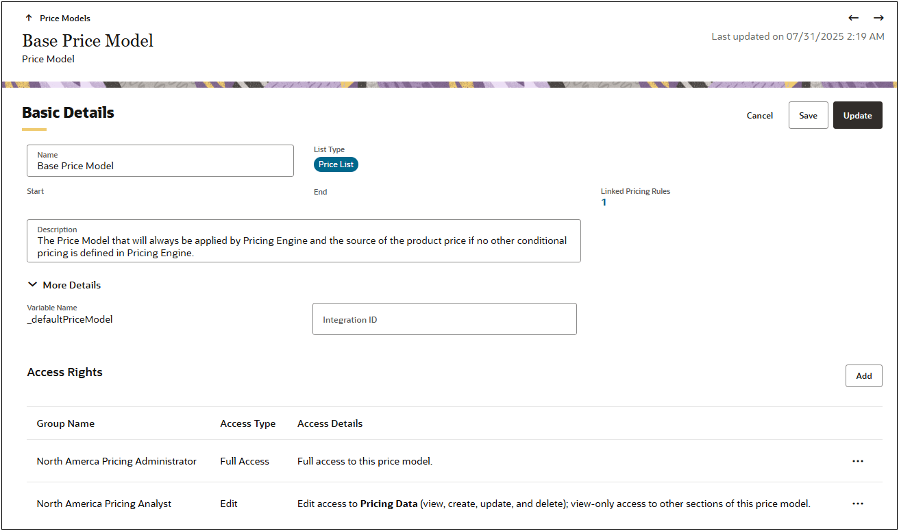

価格モデルと価格契約には、個別のアクセス制御を設定できます。 アクセス権を表示するには、該当する価格モデルまたは価格契約にナビゲートし、「詳細」をクリックします。
価格モデル・アクセス権限

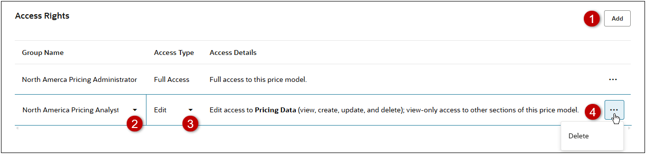

アクセス権を付与または変更するには、該当する価格モデルまたは価格契約にナビゲートし、「編集」をクリックして、「詳細」をクリックします。
  1. 「追加」をクリックして、追加の管理者グループを挿入します。
  2. 「グループ名」ドロップダウンを使用して、管理者グループを選択します。
  3. 「アクセス・タイプ」ドロップダウンを使用して、管理者グループのアクセス権を割り当てます。
  4. グループ行の省略記号を右クリックし、「削除」をクリックして管理者グループを削除します。
