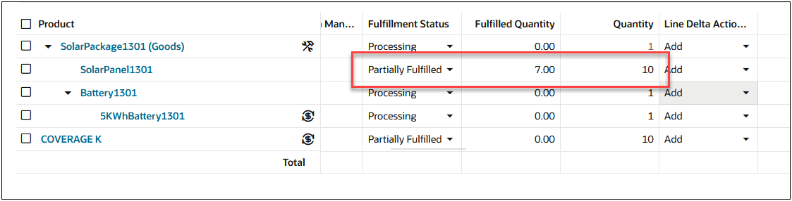

Oracle CPQ 25D Standard ABOでは、資産の一部履行の追跡がサポートされるようになりました。 資産の一部のみが履行されると、新しい「一部履行済」ステータスが「履行ステータス」列に表示されます。 この機能は、CPQ Standard ABOがOracle Order ManagementまたはOracle Subscription Managementと統合されている場合に利用でき、履行データをプルして、オーダーの進捗状況を明確に把握できます。
新しい「履行済数量」属性(_s_fulfilledQuantity_l)をトランザクションに追加できるようになりました。 統合された履行リポジトリから最新の履行データを取得します。 履行済数量がオーダー数量より小さい場合、この属性には現在の履行済数量が表示され、「履行ステータス」が「一部履行済」に更新されます。 これにより、注文内の商品ライン・アイテムと登録ライン・アイテムの両方の一部配送を追跡できます。
次の例は、「一部履行済」ステータスの資産があるオーダーを示しています。 SolarPanel1301の注文数量は10で、配送数量は7です。
部分履行の例
