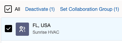

管理者は、「リソース」ページからこれらのアソシエーションを構成できます。このページでは、バケットまたは組織ユニットを選択すると、「コラボレーション・グループの設定」オプションが有効になります。 以前は、個々のユーザーのみが使用できました。
コラボレーション・グループの設定
コラボレーション・グループの設定

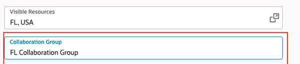

  • 「リソース情報」ページには、選択したバケットまたは組織ユニットにコラボレーション・グループを割り当てるオプションもあります。
 要員情報ページ
要員情報ページ

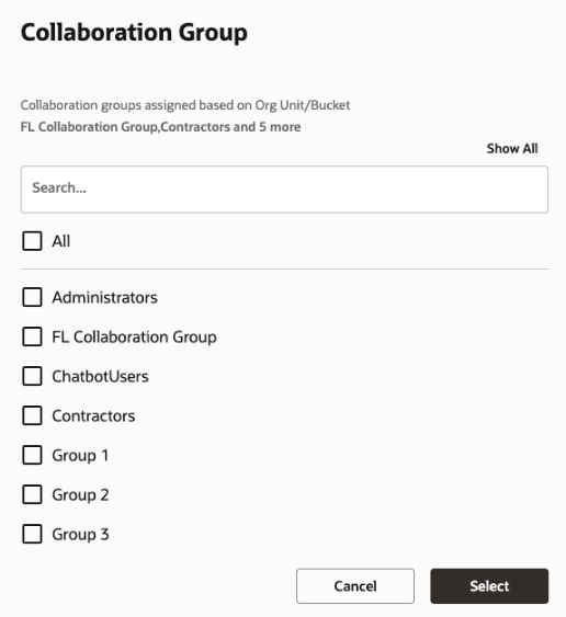

  • コラボレーション・グループのリストを編集すると、親バケットまたは組織ユニットから継承されたコラボレーション・グループが上部に個別に表示されます。
割当済コラボレーション・グループ
コラボレーション・グループの選択

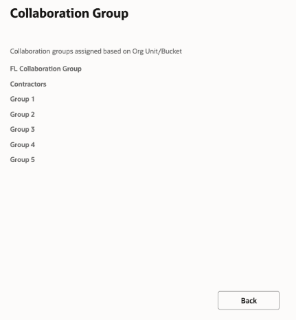

  • 最初のページにすべてのグループが表示されない場合は、「すべて表示」をクリックして、そのようなすべてのグループをリストします。
割当済コラボレーション・グループ
割当済コラボレーション・グループ

コラボレーション・グループをバケットまたは組織単位に関連付けるには:
  1. 管理コンソールの「リソース」ページにナビゲートします。
  2. リストから関連するバケットまたは組織単位を選択します。
  3. 「コラボレーション・グループの設定」をクリックします。
  4. 選択した体系に割り当てるコラボレーション・グループを1つ以上選択します。
  5. または、選択したバケットまたは組織ユニットの「リソース情報」ページを開き、そこからコラボレーション・グループを割り当てます。
関連付けられると、そのバケットまたは組織ユニットの下のすべてのユーザーが、選択したコラボレーション・グループに自動的に含められます。
