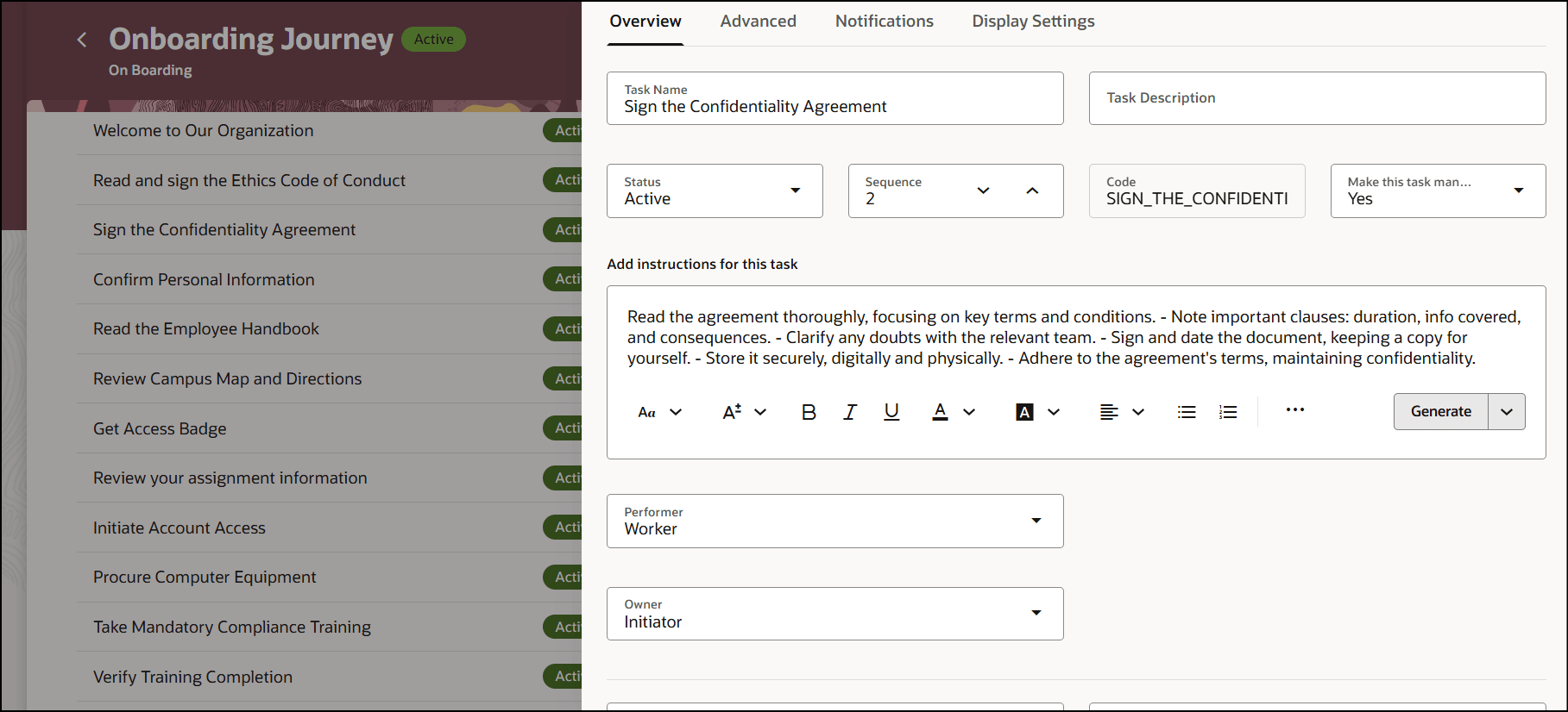

生成AIを使用したジャーニ・タスクのタスク指示の作成

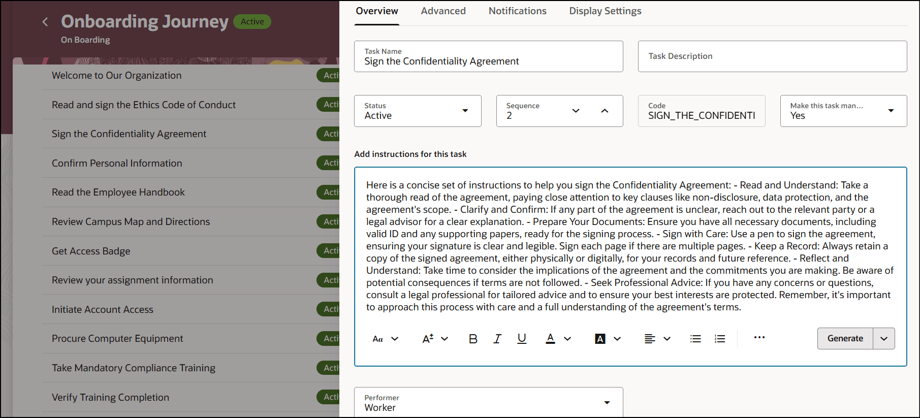

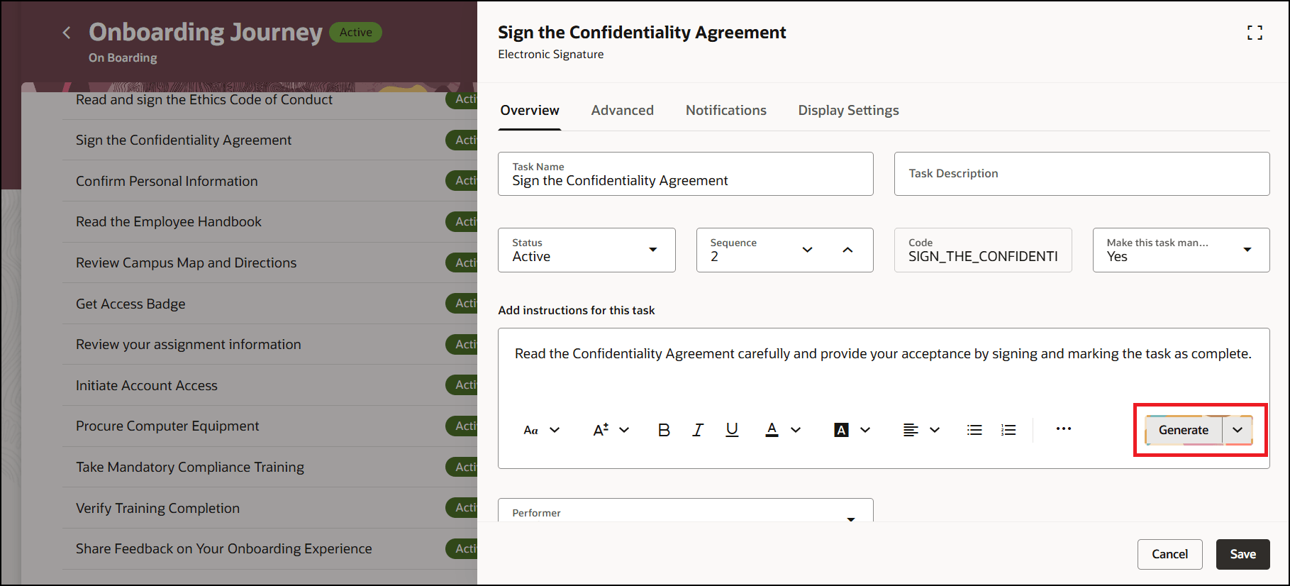

指示を入力して「生成」をクリックすると、機能ではタスク名と指示を使用して包括的な指示セットが生成されます。 指示を入力せずに「生成」をクリックすると、指示の生成にはタスク名のみが使用されます。
既存の指示および使用可能なオプションに基づく生成済AIテキスト
5つのオプションのリストから、指示に親しみやすいまたはフォーマルなテキスト・トーンを使用できます。 生成された指示では、デフォルトで親しみやすいトーンが使用されます。

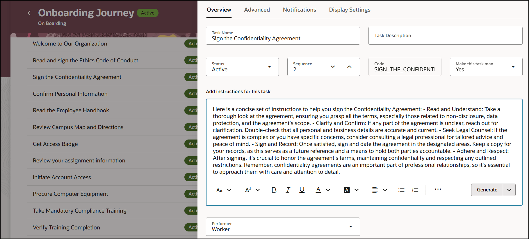

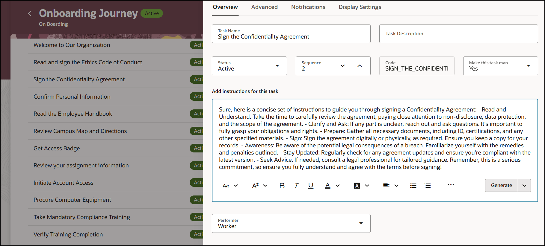

親しみやすいトーン
公式トーン

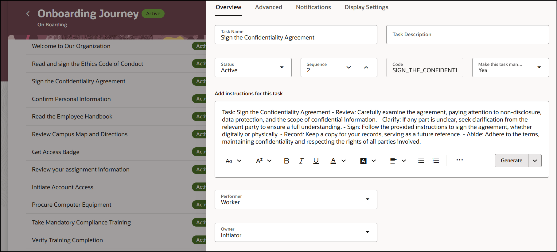

要約された生成AIテキストの長さは1000文字です。
要約生成AIテキスト

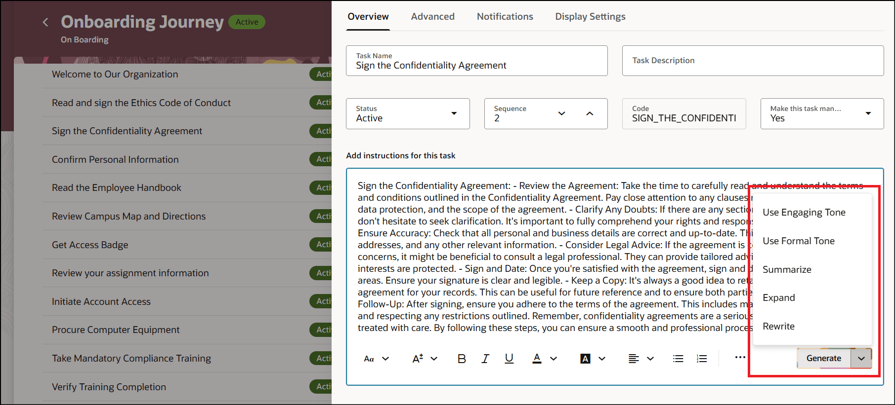

展開された生成AIテキストの長さは4000文字です。
拡張生成AIテキスト
リライト・オプションは、以前に選択したオプションおよびトーンの文字長に基づいて生成AIテキストを生成します。
リライト生成AIテキスト

「生成」ボタンはデフォルトでは表示されません。 ボタンを表示するには、タスク・パネル・ドロワーが存在するページで「AI支援の表示」 VB定数を有効にする必要があります。 VB定数は、Visual Builder Studio (VB Studio)を使用して値をtrueに設定すると有効になります。 詳細は、このトピックを参照してください: Visual Builder StudioでのUI要素の表示を制御するにはどうすればよいですか。 - 以前のリッチ・テキスト・エディタに戻す場合は、ORA_PER_JOURNEY_DEBUG_OPTIONSプロファイル・オプションのプロファイル値をAI_NOTES=Nに設定します。 詳細は、このトピックを参照してください: プロファイル・オプションを有効にするにはどうすればよいですか。
