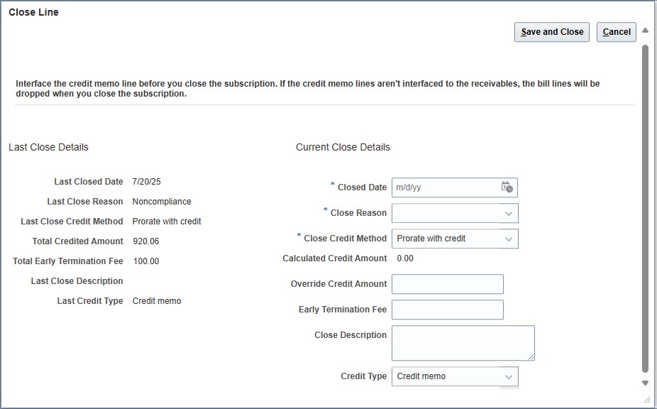

最初のクローズ日が将来の日付か過去の日付かに関係なく、すでにクローズされているサブスクリプションをユーザーがクローズすると、「クローズ製品」が「最終クローズ詳細」セクションの下に前のクローズの詳細とともに表示されます。
製品のクローズ
「最終クローズ詳細」には、前のクローズ処理からのクレジット金額合計が表示されます。 前回のクローズ処理からの早期終了手数料も合計され、表示されます。

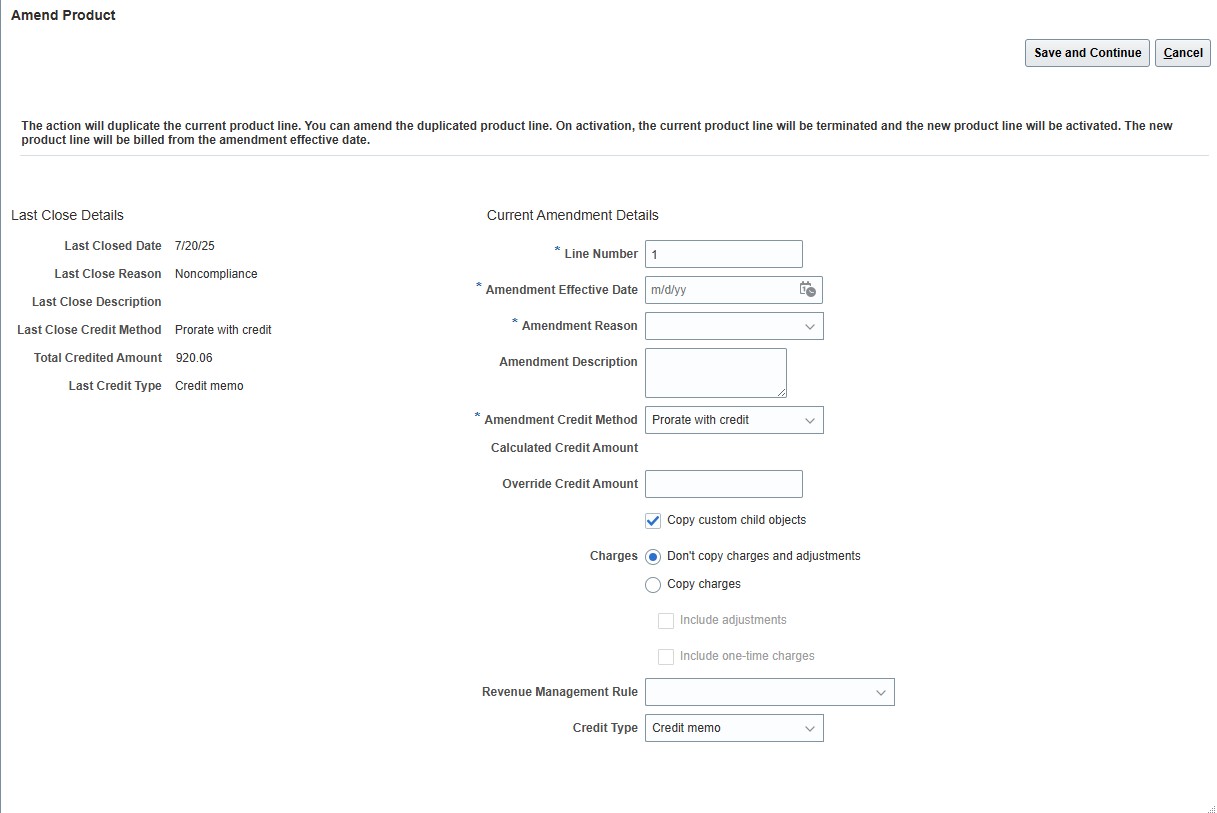

以前にクローズしたサブスクリプション製品を修正すると、「製品の修正」UIは次のように表示されます。
