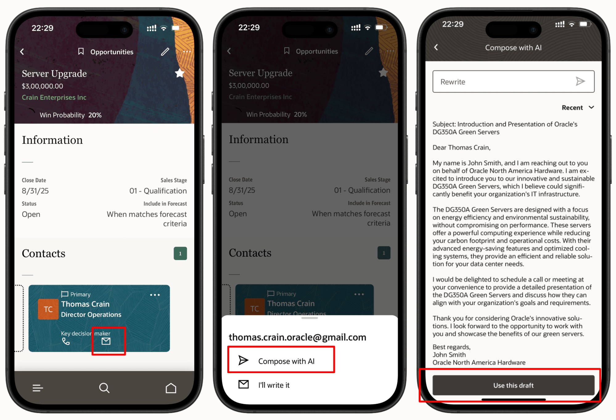

営業担当者は、CX Sales Mobileアプリケーション内で生成AIを使用して、パーソナライズされたアウトリーチEメールを直接作成できるようになりました。 AIは、受取人およびアカウントのコンテキスト、販売者の組織固有のパーソナライズ、および関連する商談またはリードの製品詳細を使用して、影響力のある紹介電子メールを作成します。 売り手は組み込みのAIライティングツールでドラフトを絞り込むことができ、各バージョンは自動的に追跡され、簡単に元に戻すことができます。 満足したら、単に「このドラフトを使用」をタップして、コンテンツをモバイルOutlookクライアントにコピーし、営業担当に送信できます。
営業担当者は、生成AIを活用して顧客ごとにカスタマイズされたアウトリーチEメールを作成し、関連性とパーソナライズの両方を確保することで、効率を大幅に向上させることができます。

  1. 公開可能なサンドボックスで、「アプリケーション・コンポーザ」「モバイル・アプリケーション設定」「CX Sales Mobileコンポーザ」「設定」にナビゲートします。
  2. 「生成AI設定」で、「電子メールの生成AI」を展開します。
  3. 「AIによる作成」トグルをオンにします。
  4. ビジネス・ニーズに基づいて、アクセス・コントロールの「割当済リージョン」および「割当済ロール」を設定します。
  5. 「保存」をクリックします。
