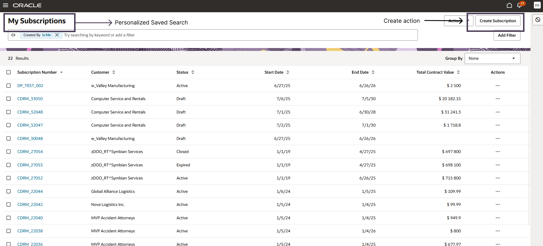

登録の作成:
サブスクリプション・リスト・ページの「サブスクリプションの作成」処理を使用して、サブスクリプションを作成できます。
サブスクリプションの作成

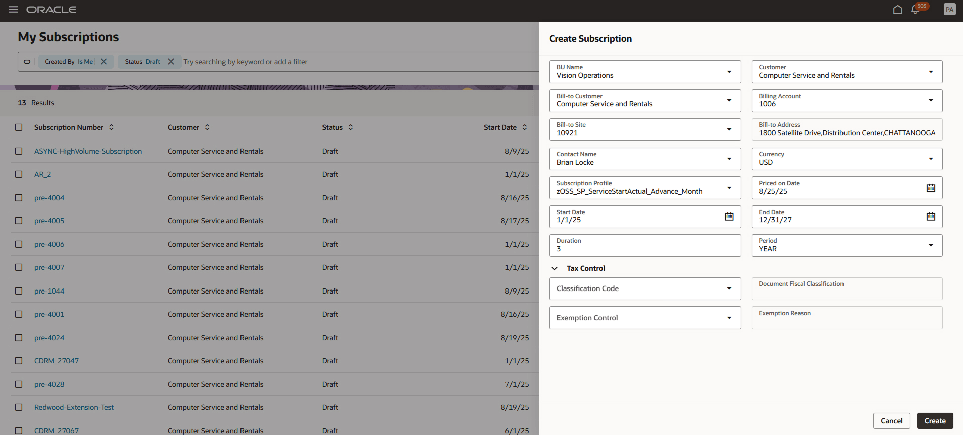

先行保存の時間を短縮するために、必須フィールドのみが前面に表示されます。 Visual Builder Studioを使用して、頻繁に使用される属性のみを非表示および表示し、すばやくタブ・スルーして値を設定できます。
サブスクリプション・ドロワーの作成

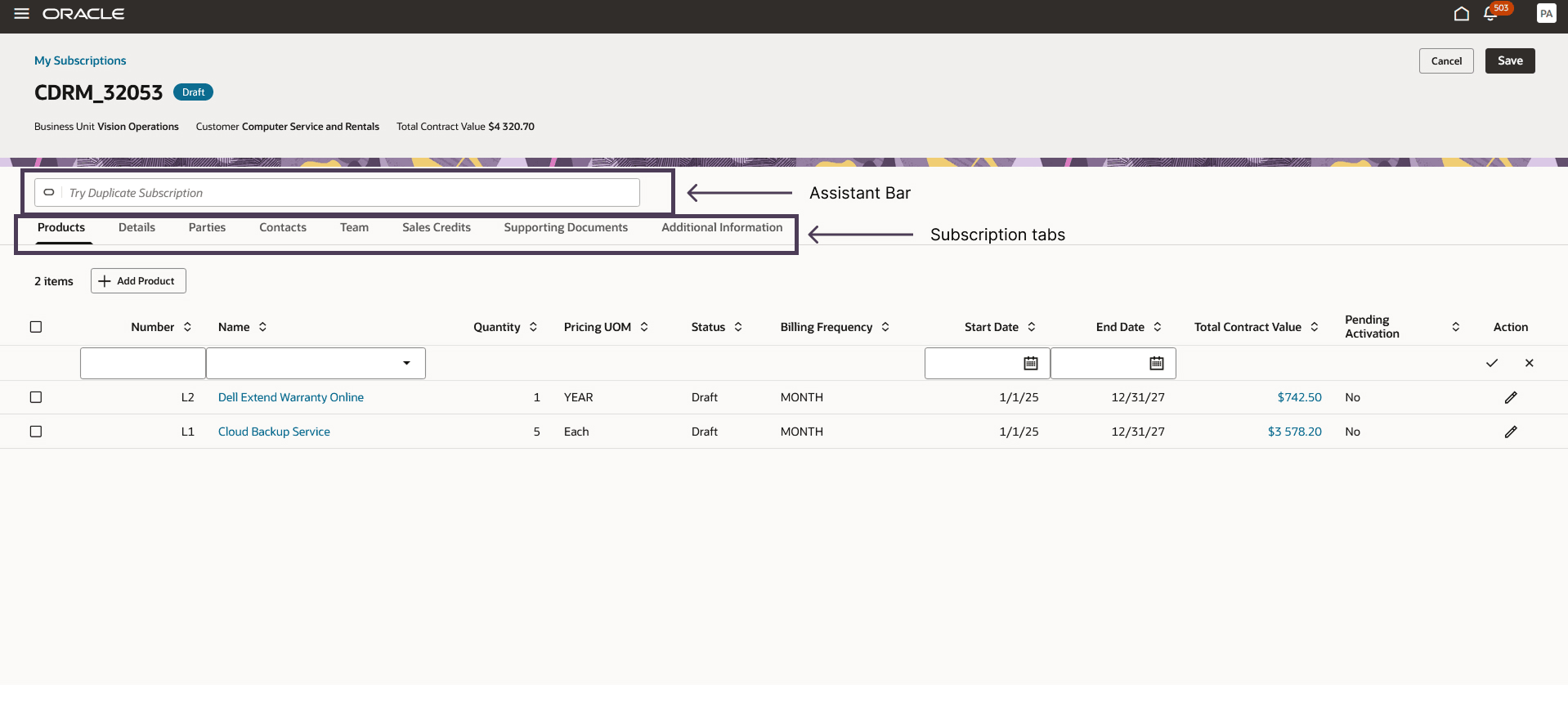

初期詳細を入力すると、下書き登録が作成され、レコード内の様々なタブに移動することで、登録に関連する様々な詳細を追加できます。 ユーザーは、使用可能な標準のオブジェクトおよびフィールドを超えて拡張することもできます。 さらに、アシスタント・バーも装備されており、これを使用して登録レコードに対して任意のアクションを実行できます。
登録ランディング・ページ

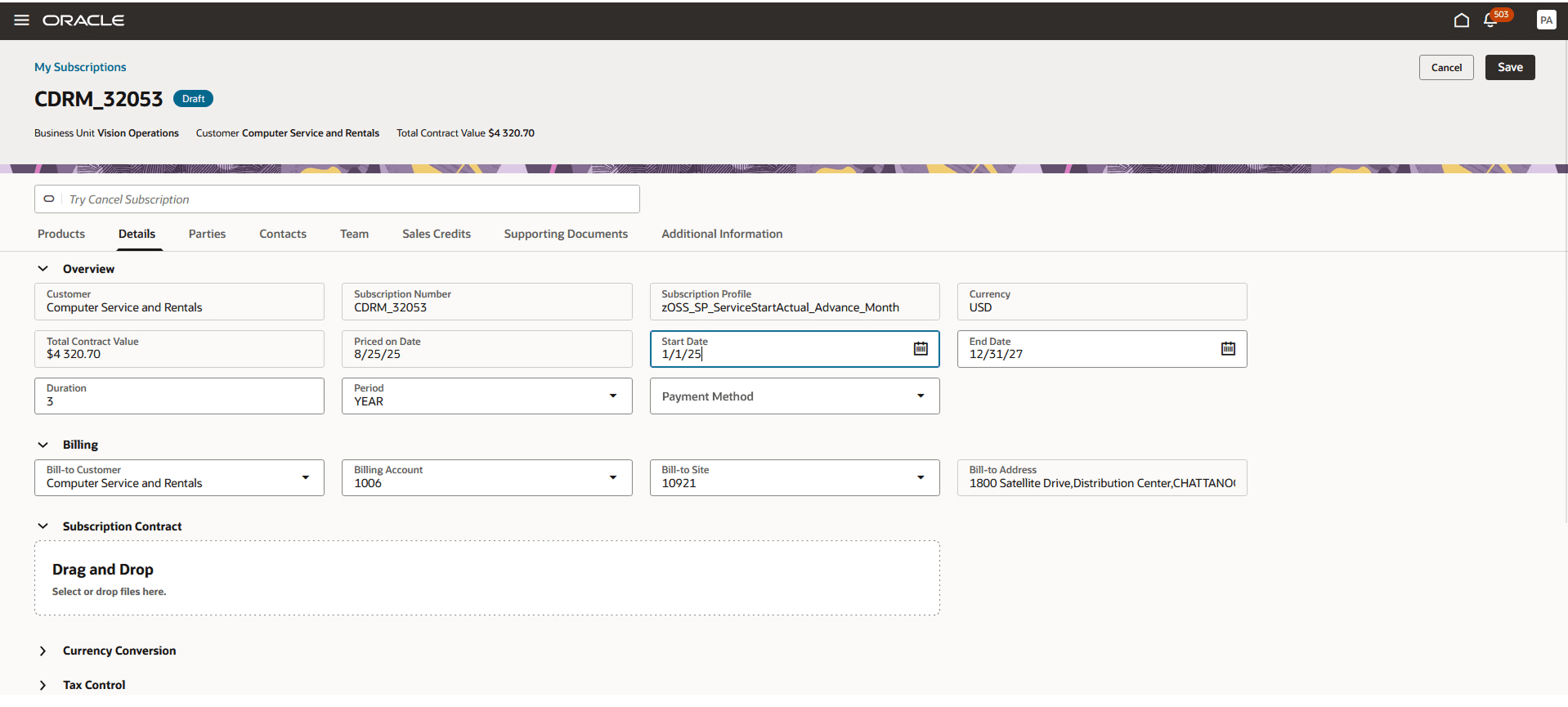

サブスクリプションの詳細を完全に把握するには、「詳細」タブをクリックします。
サブスクリプション詳細
添付:
ドラッグ・アンド・ドロップ・メカニズムでサポートされている複数のファイルを1回で選択してアップロードできるようになり、よりシームレスで効率的なファイル管理が可能になります。

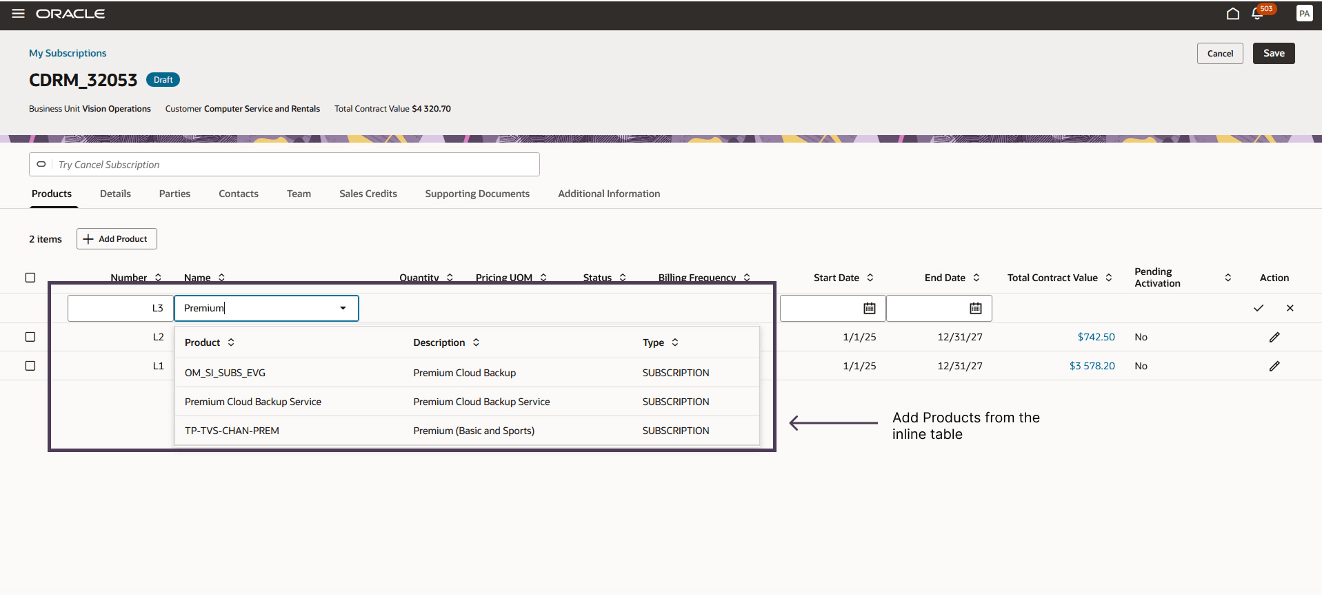

登録レコードへの製品の追加:
新しいRedwoodの「製品および価格設定」ビューでは、次の機能を備えた製品明細に対して使い慣れた表のようなインタフェースが提供されます。
  • インライン表から製品をすばやく追加するか、詳細を取得する必要がある場合はドロワーを使用します。
  • ライン・アイテムのデータはスクロール時に動的にロードされるため、大規模なデータセットでも高速なパフォーマンスを維持できます。
  • アシスタント・バーの基準を使用して製品ラインをフィルタし、必要なアイテムにフォーカスします。
  • 必要に応じて列を追加または削除して、製品表を拡張します。
  • 製品表のリンクでは、関連する価格設定、資産またはカスタム詳細が「製品」タブで直接開かれ、追加クリックせずに適切なビューにドリルできます。
製品の追加

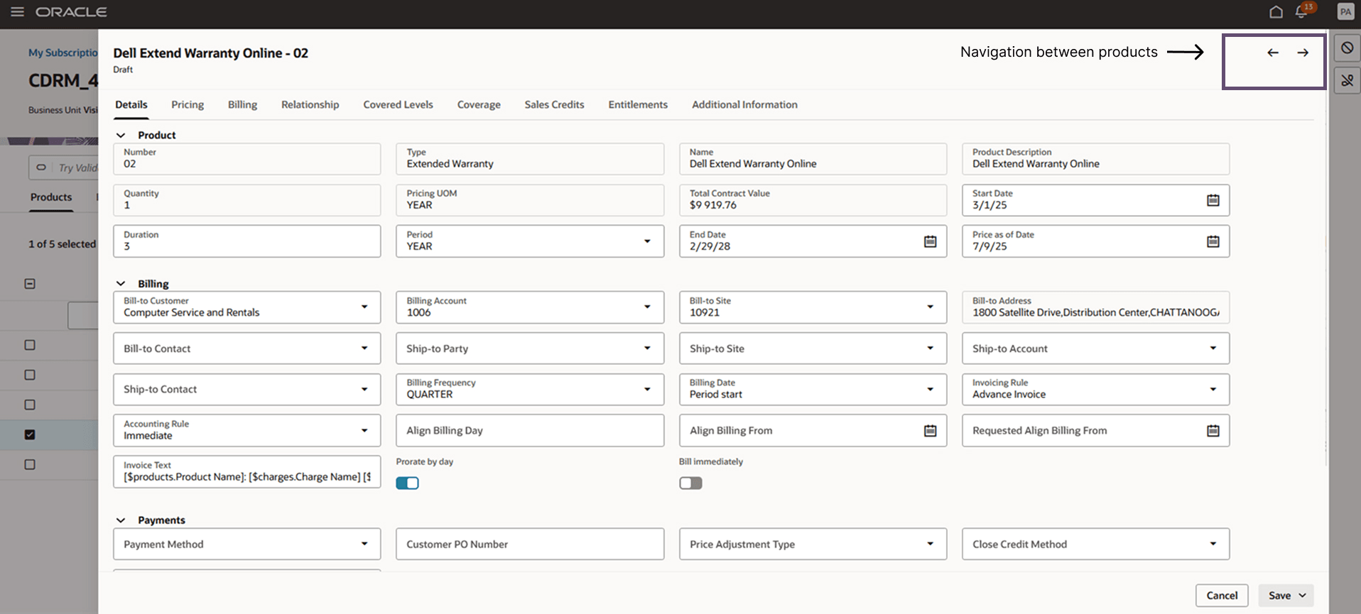

「製品」タブでは、すべての行が一目でわかります。 インライン表から製品をすばやく追加するか、追加のフィールドおよび設定を取得する必要がある場合は詳細ドロワーを開きます。 表内のリンクは、必要なものに直接リンクできます。たとえば、金額をクリックすると、「価格設定」でドロワーが直接開きます。 また、列をカスタマイズして、請求や対象資産などの他の製品詳細のクイック・アクセス・リンクを作成することもできます。 製品名をクリックすると、そのデフォルト・ビューにドロワーが開き、タブ間で製品関連の詳細を確認できます。 また、「次」と「前」では、製品ドロワーから抜け出すことなく、さまざまな製品をシームレスに移動できます。

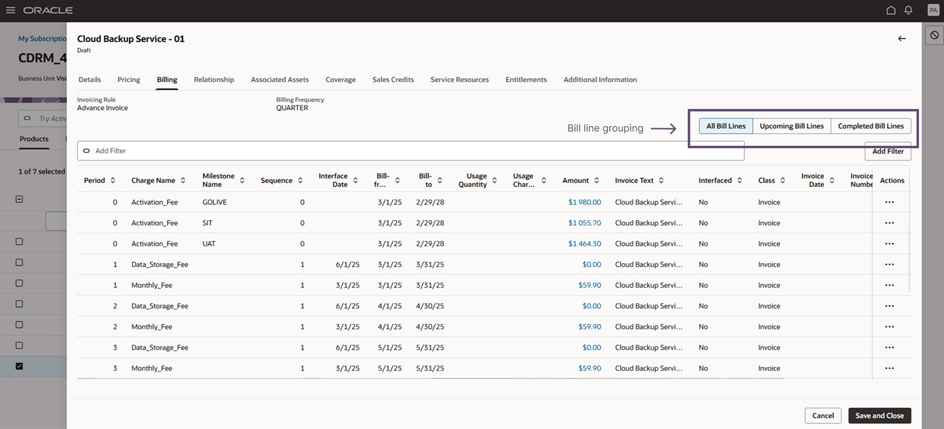

次に、「請求」タブでは、「すべて」、「完了」および「次回」の各セグメントとともに請求明細がステータス別に編成されるため、請求内容と今後の内容を常に把握できます。 キーワード検索、日付範囲およびフィルタを使用して、特定の行をすばやく検索できます。また、列をソートおよび調整して、必要なフィールドを表示することもできます。 このタブでは、請求明細修正(手動割引など)を適用し、許可されている場合は訂正用のクレジット・メモを開始できます。 評価済イベントの使用ベースの請求明細は、同じビューに表示され、手数料名でフィルタできます。各明細には、使用期間、評価済数量および計算済金額が表示されます。 料金をトレースするには、「使用イベント」タブに切り替えてソース・イベントを確認し、残余手当の残高登録を確認します。 Oracle Accounts Receivables(AR)で生成された請求書はサブスクリプションにリンクされるため、コンテキスト内で請求書番号、日付および金額を直接表示し、必要に応じてリンクに従って請求書全体をARでオープンできます。
請求要約

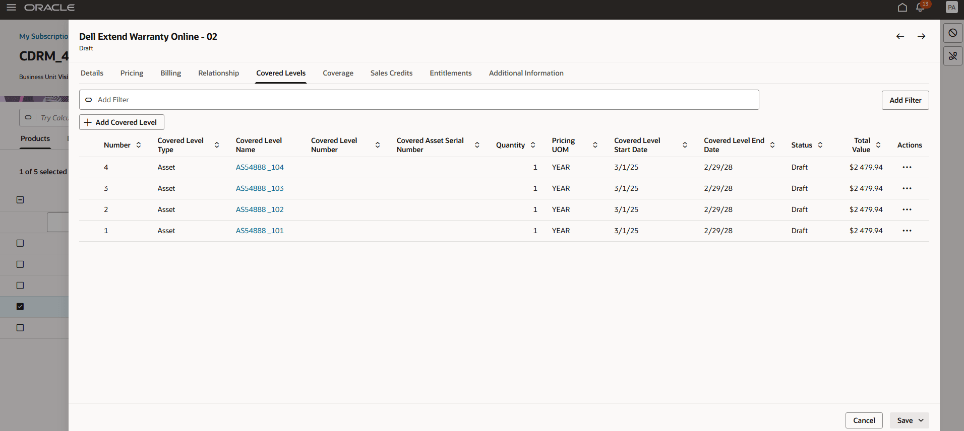

カバレッジ製品(延長保証)の場合は、対象レベルを追加して対象内容を正確に定義し、サービスの提供と請求を促進します。 カバレッジ製品は複数のレベルをターゲットにできます。 特定の顧客について、特定のシリアル管理資産、製品、資産グループまたは選択した製品インスタンスのすべての資産をカバーできます。 有効日(デフォルトで親に同時指定、上書きオプションあり)および必要な設定を設定します。 「対象レベル」リストを使用してエントリを検索およびフィルタし、対象レベルを開いて価格設定および請求の詳細をレビューしながら、製品から移動せずにコンテキストを維持します。
対象レベル

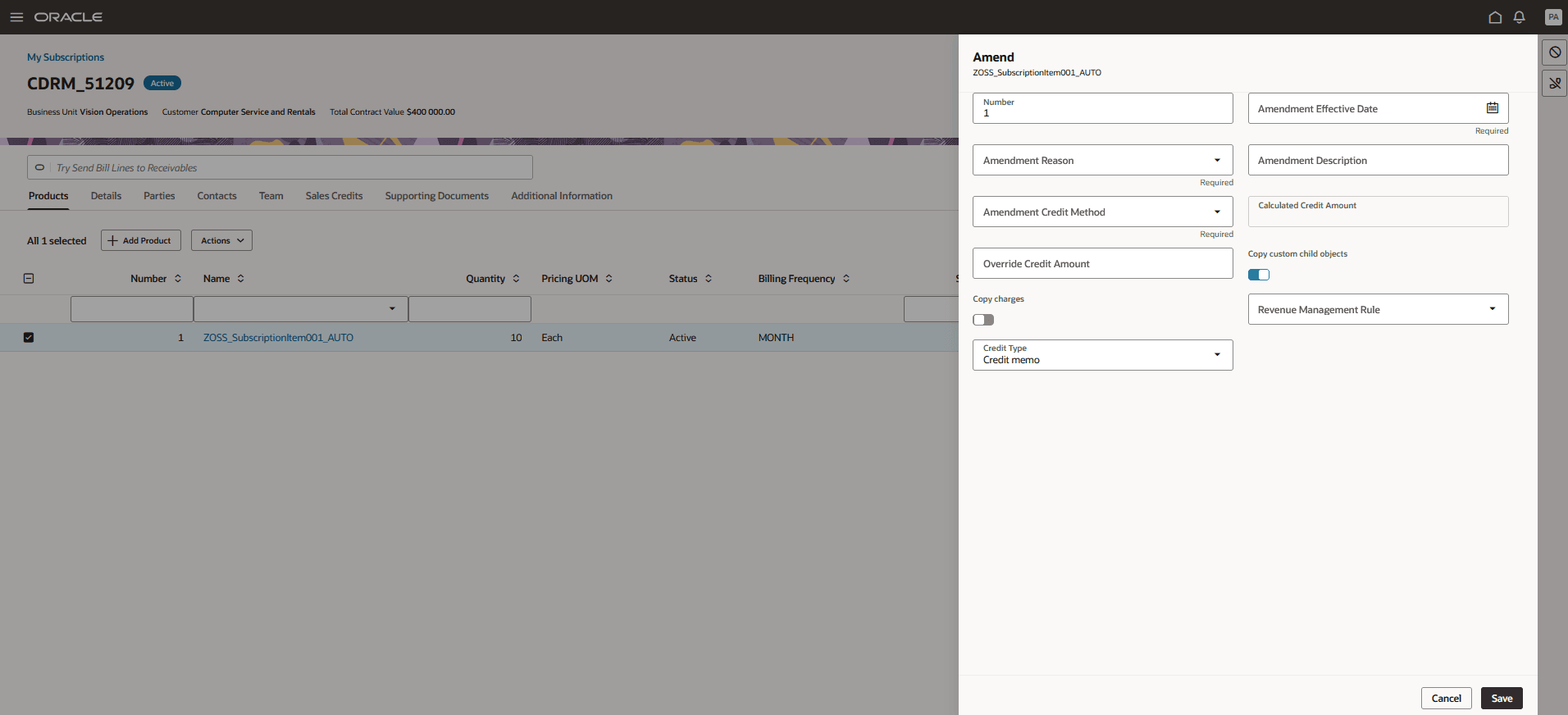

アクティブなサブスクリプション内の製品を変更するには、明細レベルの処理を使用して製品を修正します。 「修正」を選択すると、ドロワーが開き、修正有効日やクローズ/クレジット方法などの修正詳細を入力し、変更を加えます。 保存すると、新規製品ラインが「下書き」に作成され、変更を適用するまで登録ステータスは「修正中」に更新されます。 同様に、すべてのライフサイクル・アクションがドロワーで開き、必要な詳細を入力すると、アシスタント・バーから単一の製品ラインまたはサブスクリプション全体に対して実行できます。 選択した期間の保留および一時停止アクティビティの適用、サービスおよび請求の再開およびクローズは、設定した日付で契約を終了します。
ライフサイクル処理

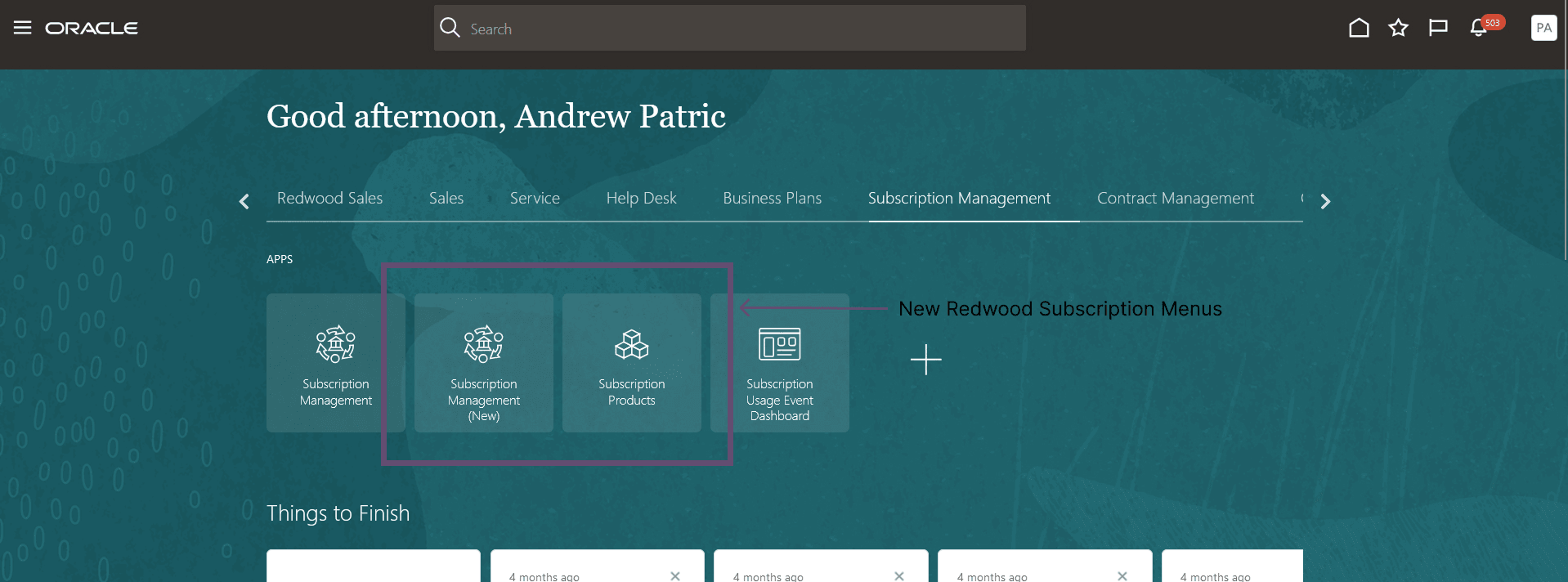

有効化および構成ステップ

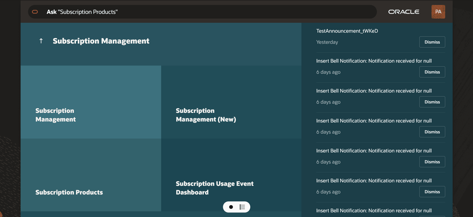

Redwoodからサブスクリプションを作成および管理するには、サブスクリプション管理(新規)およびサブスクリプション製品メニューを有効にする必要があります。 この機能を有効にするには、オプトイン・メカニズムを使用します。
ホーム・ページから有効にするステップ:
  1. ユーザー・メニューの「Manage Sandboxes(サンドボックスの管理)」を使用してサンドボックスを作成および入力します(メニュー構成の「Sandbox(サンドボックス)」で外観と構成を有効にする必要があります)。
  2. 「設定および保守」にナビゲートし、「機能領域」セクションの「機能オプトインの変更」を選択します。
  3. 登録機能の選択
  4. Redwoodサブスクリプション管理機能を使用可能にします
  5. 「保存」をクリックして閉じる
  6. 「サブスクリプション管理」ナビゲータ・グループ・メニューの下にあるメニュー・アイテム「サブスクリプション管理(新規)」および「サブスクリプション製品」を確認して、変更をテストします
  7. サンドボックスを公開します。
