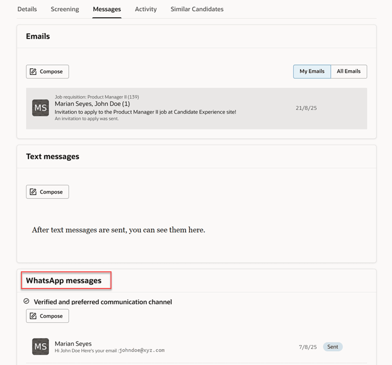

- メッセージ・センターの「作成」ボタンおよび候補者プロファイル・ページの「メッセージ」タブを使用して、WhatsAppメッセージを個々の候補者に送信できます。

WhatsAppメッセージ・セクションを含む候補者プロファイル・ページ

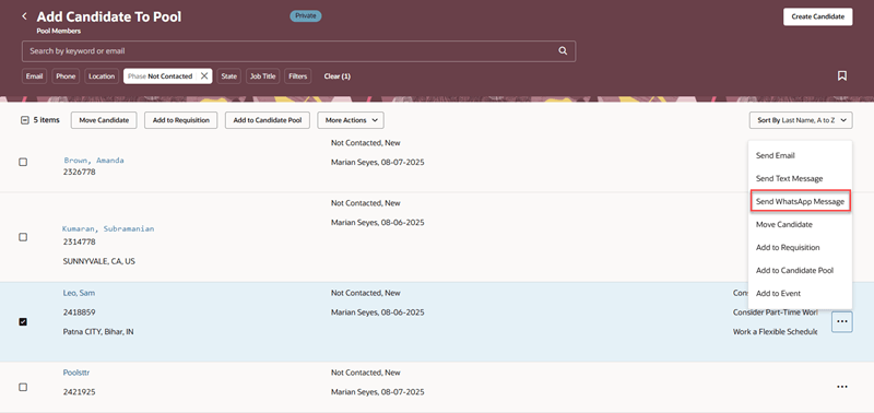

候補リスト・ビューからWhatsAppメッセージを送信するには、リスト・ビューから候補者を選択し、「処理」メニューから「WhatsAppメッセージの送信」を選択します(3つのドットで表示)。
候補者リスト・ビューからのWhatsAppメッセージの送信

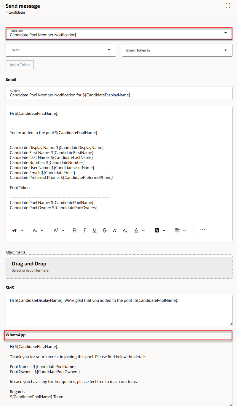

一括WhatsAppメッセージを複数の候補者に一度に送信するには、候補者の検索結果、見込み客、プールまたはイベントから候補者のリストを選択し、「その他のアクション」メニューから「メッセージの送信」を選択します。

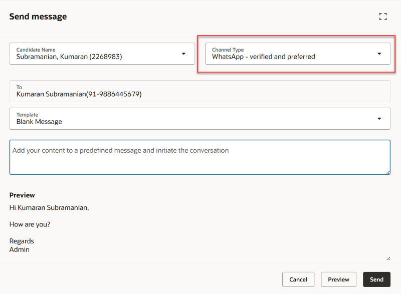

ここに示すように空白のテンプレートを選択すると、このイメージの「プレビュー」セクションに示すように、事前定義されたテキストが含まれていることがわかります。
ステップ1: 会話を開始するための空白のテンプレートの使用
この事前定義済テキストにメッセージを追加できます。 メッセージの入力を開始すると、「プレビュー」セクションの事前定義済テキストに追加されます。
ステップ2: 事前定義済テキストへのメッセージの追加

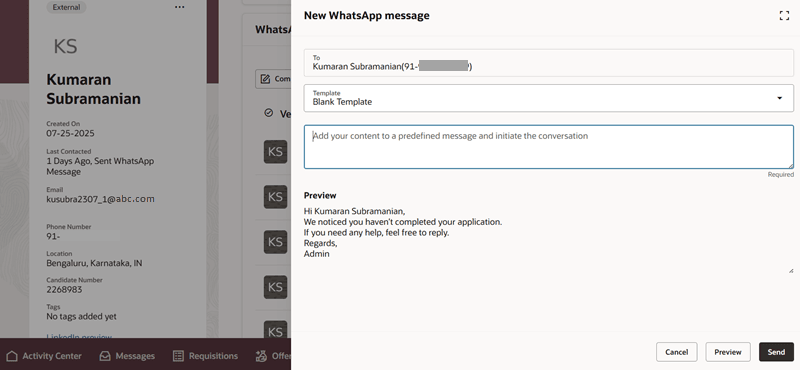

候補者が最初の会話にレスポンスした場合は、最後のレスポンスから24時間自由形式のテキストを使用してレスポンスできます。 このフリーフォームは、「空白テンプレート」型を使用して再度作成します。 ただし、この24時間の期間中、このテンプレートには事前定義されたテキストは含まれません。 独自のメッセージを作成し、AI Assistを使用して支援することもできます。 この自由形式テキストで使用できる最大文字数は4096文字です。
この24時間の間に、他の承認済ビジネス・テンプレートを使用してメッセージを送信することもできます。
候補者からの最後のレスポンスから24時間が経過した場合、WhatsApp会話スタータの空白テンプレートを使用して、候補者と新しいスレッドを開始する必要があります。 現時点では、フリーフォーム・メッセージを送信できません。 承認済のビジネス・テンプレートを使用して会話を開始することもできます。 24時間ウィンドウに関する最新の更新については、「メタ・ドキュメント」を参照してください。

ビジネス・テンプレートを使用して、複数の候補者に一括WhatsAppメッセージを送信できます。 これらのテンプレートは、WhatsApp通知テンプレート・ライブラリからではなく、採用コンテンツ・ライブラリから表示されます。 この機能を使用すると、会話を開始したり、自由形式のWhatsAppメッセージを複数の候補者に送信することはできません。
バルク・メッセージの場合はWhatsApp
WhatsAppメッセージを送信できるのは、選択したコンテンツ・ライブラリ・テンプレートが承認されたWhatsAppビジネス・テンプレートに関連付けられている場合のみです。
Eメール、SMSまたはWhatsAppなどの複数のチャネルを介して一括メッセージを送信しようとすると、メッセージは優先チャネルを介してのみ候補者に送信されます。 SMSまたはWhatsAppのいずれも優先チャネルとして設定されていない場合、それらの候補者がEメールIDを使用できると、Eメールが送信されます。

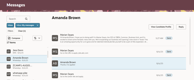

メッセージ・センターの追加のWhatsApp機能
候補者プロファイル・ページと同様に、メッセージ・センターから受信したWhatsAppメッセージを送信および表示できます。 前述のとおり、自由形式のメッセージおよびテンプレート・ベースのメッセージを送信し、候補メッセージに返信できます。 さらに、次の操作を実行できます:
WhatsAppメッセージに基づくフィルタ - WhatsAppオプションは、「チャネル・タイプ」フィルタの下で使用できます。 電話番号に基づいてフィルタすると、その電話番号に関連付けられているWhatsAppメッセージも表示されます。
WhatsAppメッセージの検索 - 候補者名、メッセージ本文、求人タイトルまたは番号、プール名またはイベント名またはイベント番号のキーワードに基づいて検索できます。
リスト・ビューでは、WhatsAppが通信チャネルとして有効になっていない場合でも、WhatsAppメッセージが過去から使用可能な場合は常に表示されます。 これらは、SMSメッセージと同様に、候補者名に基づいてグループ化されます。
リスト・ビューからWhatsAppメッセージをクリックすると、その候補者との一連のやりとりが開きます。 WhatsAppメッセージが3行を超える場合は、メッセージをクリックして、ドロワー・パネルにテキスト全体を表示できます。 SMSメッセージと同様に、WhatsAppメッセージから候補者プロファイル・ページに移動できます。
