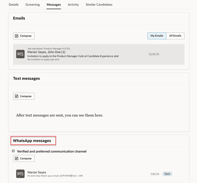

WhatsAppメッセージ・セクションを含む候補者プロファイル・ページ

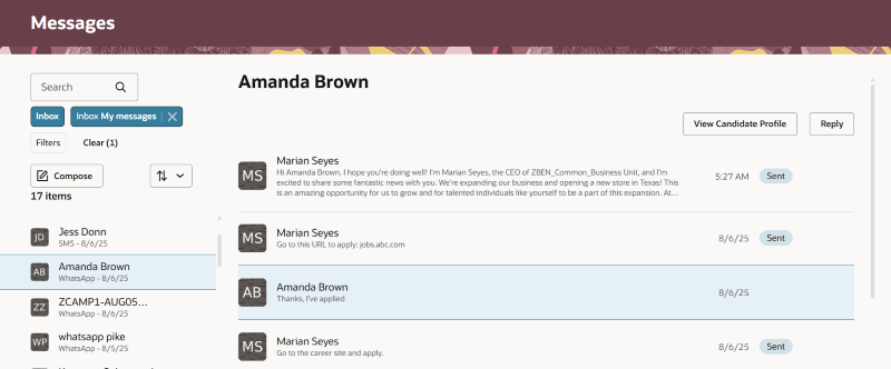

WhatsAppメッセージをリストするメッセージ・センター
WhatsAppメッセージを表示するメッセージ・センター

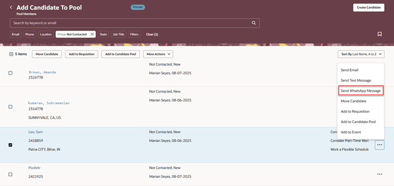

候補リスト・ビューからWhatsAppメッセージを送信するには、リスト・ビューから候補者を選択し、「処理」メニューから「WhatsAppメッセージの送信」を選択します(3つのドットで表示)。
候補者リスト・ビューからのWhatsAppメッセージの送信

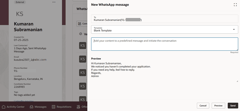

ここに示すように空白のテンプレートを選択すると、このイメージの「プレビュー」セクションに示すように、事前定義されたテキストが含まれていることがわかります。
ステップ1: 会話を開始するための空白のテンプレートの使用
この事前定義済テキストにメッセージを追加できます。 メッセージの入力を開始すると、「プレビュー」セクションの事前定義済テキストに追加されます。
ステップ2: 事前定義済テキストへのメッセージの追加

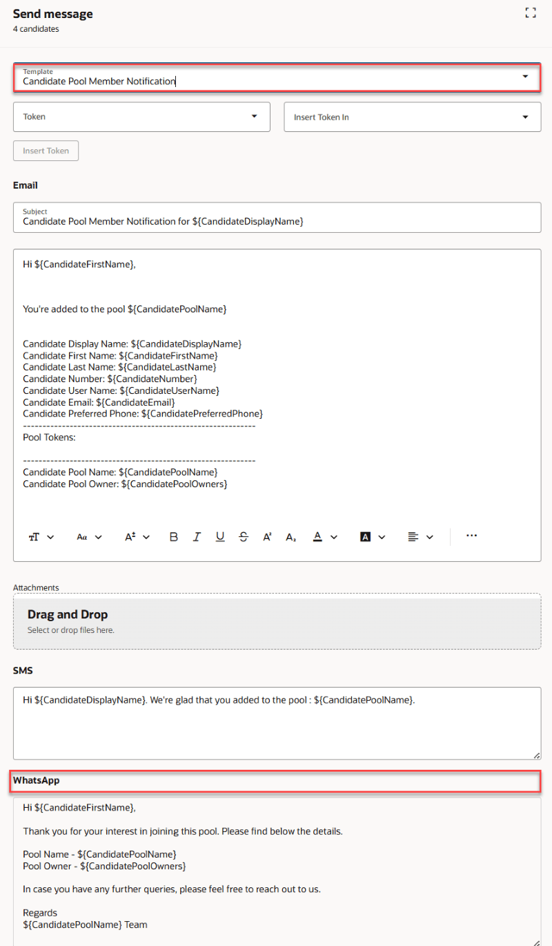

ビジネス・テンプレートを使用して、複数の候補者に一括WhatsAppメッセージを送信できます。 これらのテンプレートは、WhatsApp通知テンプレート・ライブラリからではなく、採用コンテンツ・ライブラリから表示されます。 この機能を使用すると、会話を開始したり、自由形式のWhatsAppメッセージを複数の候補者に送信することはできません。
バルク・メッセージのWhatsApp可用性
バルク・メッセージの場合はWhatsApp
WhatsAppメッセージを送信できるのは、選択したコンテンツ・ライブラリ・テンプレートが承認されたWhatsAppビジネス・テンプレートに関連付けられている場合のみです。
Eメール、SMSまたはWhatsAppなどの複数のチャネルを介して一括メッセージを送信しようとすると、メッセージは優先チャネルを介してのみ候補者に送信されます。 SMSまたはWhatsAppのいずれも優先チャネルとして設定されていない場合、それらの候補者がEメールIDを使用できると、Eメールが送信されます。

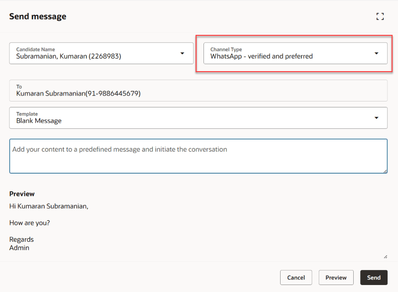

メッセージ・センターで新規メッセージを作成すると、メッセージの送信に使用できるチャネルをリストする「チャネル・タイプ」ドロップダウン・リストが表示されます。 チャネルが検証され、キャリア・サイトでの選択に従って候補者が希望する場合、この図に示すように、検証済および優先タグがその横に表示されます。
検証済および優先チャネルとしてのWhatsApp
チャネルは検証済ですが、候補者が好まない場合でも、このリストには検証済タグの横にそれが表示されます。
