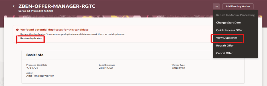

Redwoodプロファイル・オプションが有効になっている場合、「重複の表示」アクションまたは「重複のレビュー」リンクをクリックすると、新しい「重複のマージ」ページが表示されます。
重複処理の表示および重複のレビュー・リンク

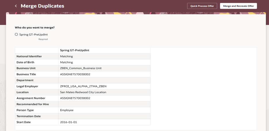

「重複の表示」または「重複のレビュー」をクリックすると、「重複のマージ」ページが表示され、潜在的重複候補に関する詳細が表示されます。 候補者と重複する候補者をマージするには、重複する候補を選択して「オファーのマージおよび再作成」をクリックします。 これにより、元従業員または従業員レコードが外部候補者レコードとマージされ、外部候補者オファーに入力された情報が元従業員または従業員レコードに転送されます。 候補者が重複する候補者でない場合は、「クイック・プロセス・オファー」をクリックして、その外部候補者に新しい処理待ち就業者を作成できます。 システム構成に基づく手動または自動プロセスを使用して、この処理待ち就業者を従業員に引き続き変換できます。
重複のマージ・ページ
重複のマージ・ページ

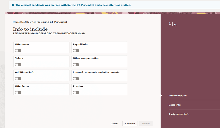

選択した候補者がマージされると、ジョブ・オファーの再作成フローが表示され、元の候補者がマージされたことを示すメッセージが表示されます。 再作成されたジョブ・オファーを発行する前に、ジョブ・オファーの最初の2つのセクション(基本情報およびアサイメント情報)を完了する必要があります。 外部候補者ジョブ・オファーの他のすべてのセクションに入力された情報は、それらのセクションにアクセスせずに、再作成されたオファーに転送されます。 これはレスポンシブ・ユーザー・インタフェースからの拡張機能で、外部候補者レコードから退職者レコードまたは従業員レコードにオファー・データをコピーするためにジョブ・オファーのすべてのセクションにアクセスする必要があります。
ジョブ・オファー・フローの再作成
ジョブ・オファー・フローの再作成

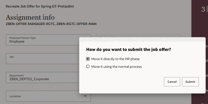

ジョブ・オファーを発行するときに、再作成されたジョブ・オファーをHRフェーズに直接移動するか、通常のプロセス(承認プロセスの提示、オファーの延長、オファーの受諾など)を使用するかを選択できます。
「ジョブ・オファー」ウィンドウの発行方法

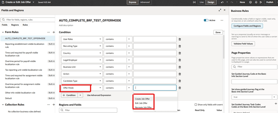

Visual Builder Studioでビジネス・ルールとデフォルト設定ルールおよび検証ルールを構成する際の柔軟性を高めるために、Redwoodでオファーの作成、オファーの編集およびオファー・フローの再作成に新しいオファー・モードを使用できます。 ビジネスで個別のビジネス・ルールを作成する必要がある場合、またはこれらのフローのデフォルト設定ルールと検証ルールを作成する必要がある場合は、この属性を条件ビルダーで使用できます。
Visual Builder Studioのオファー・モード
