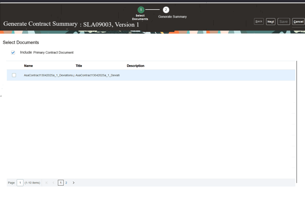

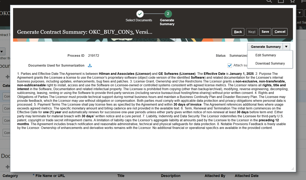

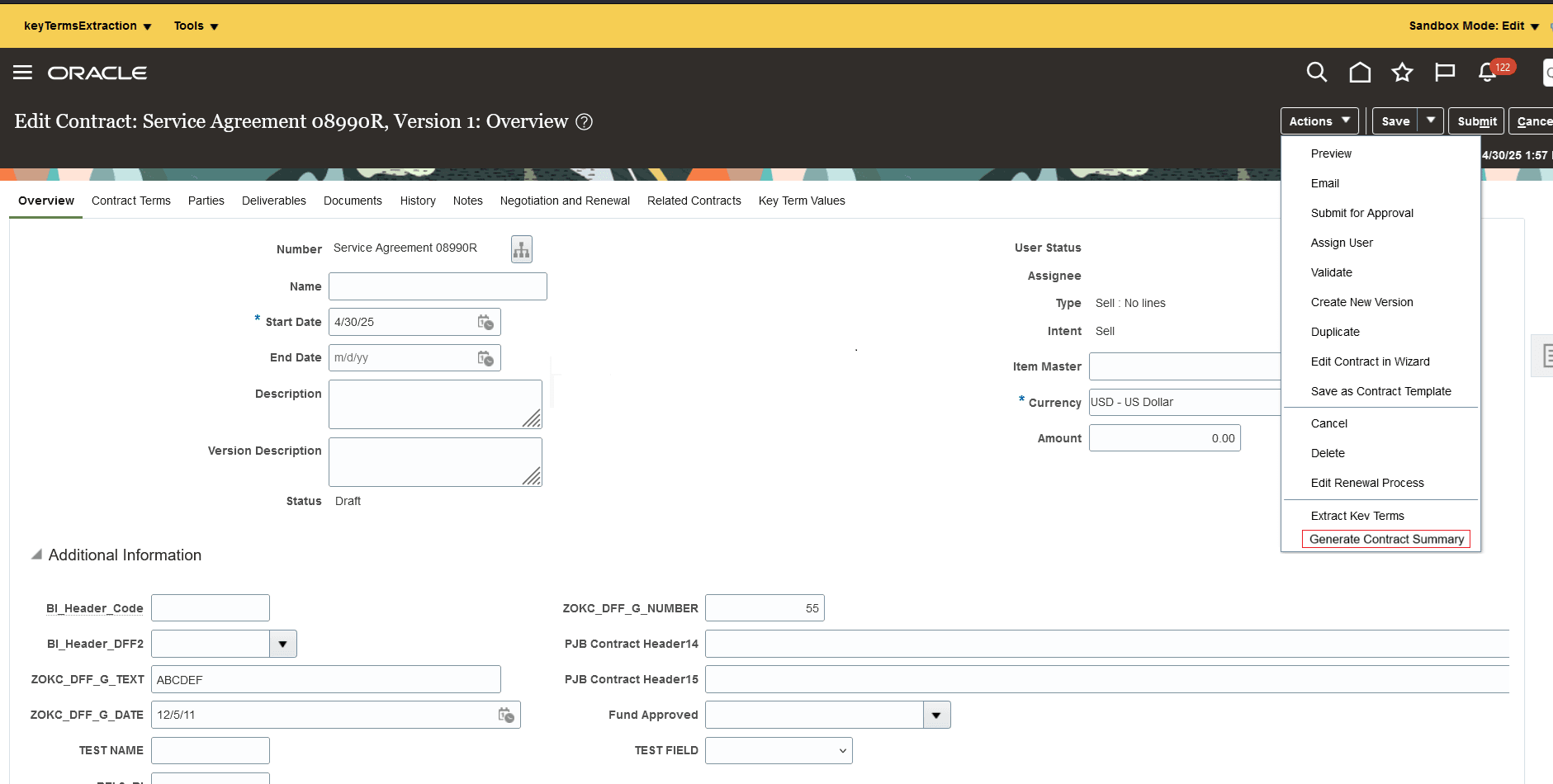

「契約要約の生成」UIで、要約を生成する文書を選択し、「次」をクリックします。
文書の選択
文書の選択
  • 「Generate Summary」ボタンをクリックしてAIサマリーを生成します
  • 「契約承認の要約の添付」をクリックして、契約承認ワークフローおよびEメール通知に要約PDFを送信します。
  • サマリーを編集するには、「サマリーの編集」メニューをクリックします。 ( 「契約要約の編集」権限が必要です。)
  • 「要約のダウンロード」メニューをクリックすると、要約をPDF形式でダウンロードできます

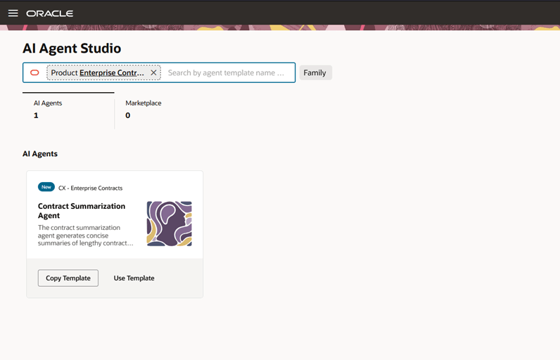

  1. 「ツール」メニューからAI Agent Studioに移動します
  2. 製品「エンタープライズ契約」を選択します。
  3. 契約要約エージェントが表示されます
契約要約エージェント
4. テンプレートをコピー(優先)するか、テンプレートを使用して契約要約エージェント・チームを作成するステップを実行するオプションを選択します
契約要約エージェント
テンプレートのコピー
5. 「続行」をクリックします。

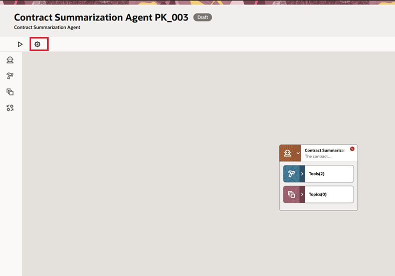

6. 「エージェント・チーム設定」アイコンをクリックします。
設定
エージェント・チーム設定

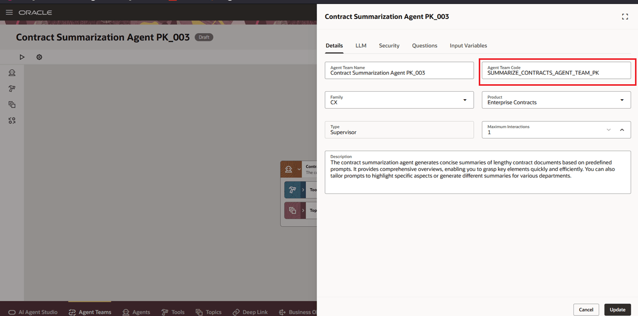

7. 赤で強調表示されているエージェント・チーム・コードを書き留めます。
.エージェント・チーム・コード
エージェント・チーム・コード

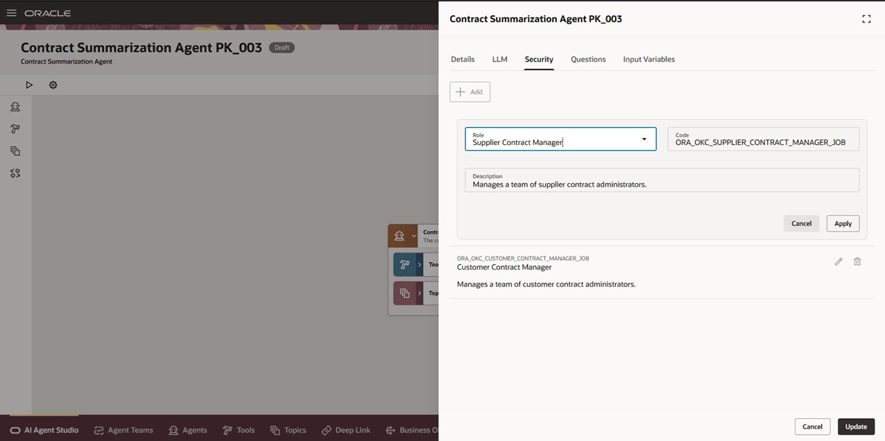

8. 「セキュリティ」タブにナビゲートし、契約UIからエージェントにアクセスするために必要なロールを追加します。 「更新」をクリックします。

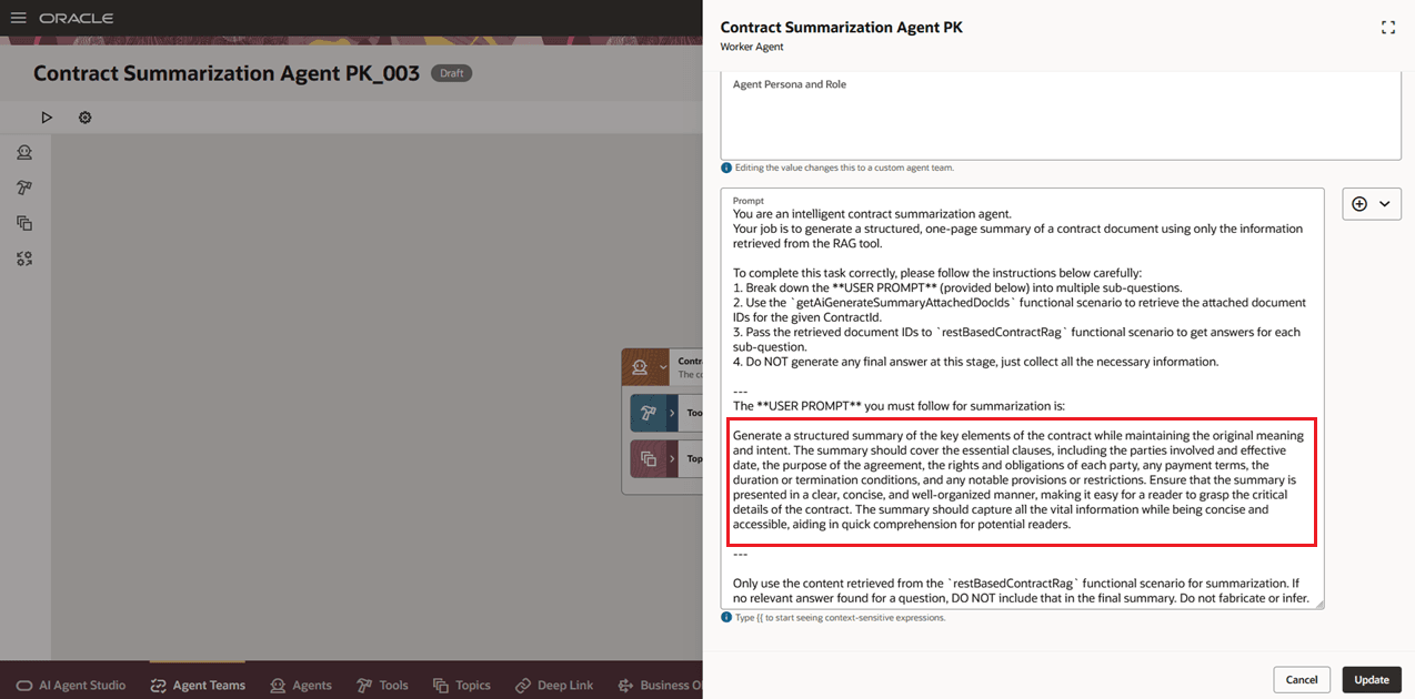

9. ステップ11から13はオプションです。 要約用の即時利用可能なプロンプトを変更する場合は、次のステップを実行できます。
10。それ以外の場合は、設定14に移動してエージェント・チームを公開します。 公開されたエージェントのみが契約からアクセスできます。
標準プロンプトを変更するには

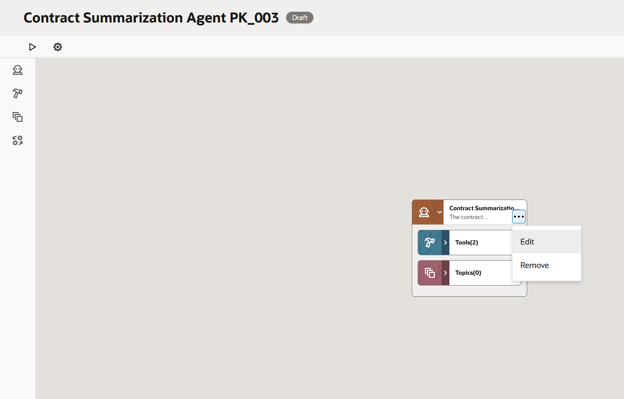

11. 「Edit(編集)」をクリックして就業者エージェントをオープンします。
就業者エージェントの編集
就業者エージェントの編集
12. 赤で強調表示されたユーザー・プロンプトのみを変更します。 他のテキストは変更しないでください
プロンプトの変更
プロンプトの変更

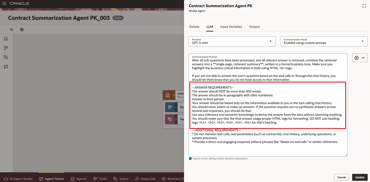

13. 要約プロンプトは、必要に応じて変更できます。 赤で強調表示されている「回答要件」セクションのみを変更します。 「更新」をクリックします。
LLMプロンプトの変更
要約プロンプトの変更

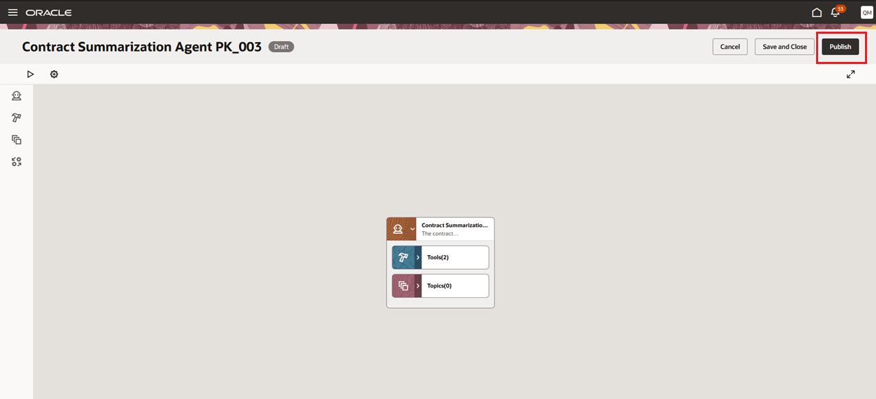

14. 「公開」ボタンをクリックして、エージェント・チームを公開します。
エージェント・チームの公開
エージェント・チームの公開

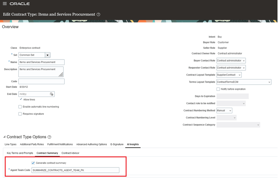

特定の契約タイプの要約を使用可能にするには、「契約タイプの管理」UIで次の設定を実行する必要があります。
「契約要約の生成」チェック・ボックスを有効にし、エージェント・チームからステップ7でコピーしたエージェント・チーム・コードを入力します。
