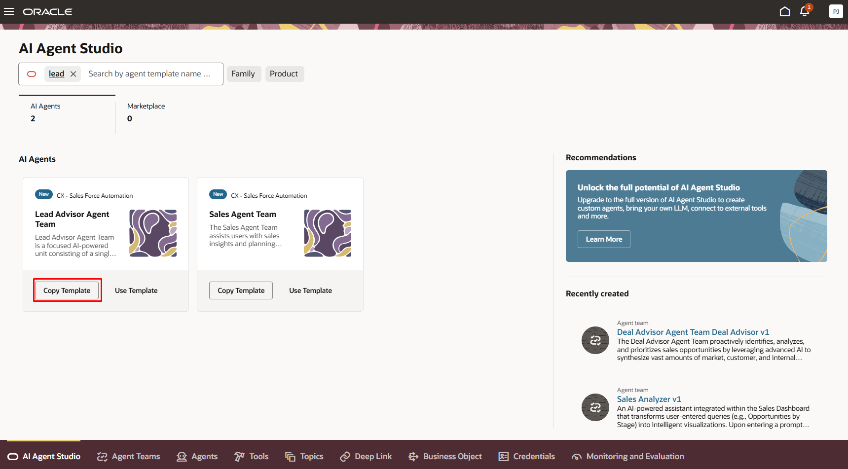

手順1. リード・アドバイザ・エージェントの有効化
  1. 「ナビゲータ」メニューから、「ツール」→「AI Agent Studio」に移動します。
  2. AI Agent Studioのホーム画面で、「AI Agent Studio」タブが表示されていることを確認します。
    • リード・アドバイザ・エージェント・チームのカードが表示されます(または、CXファミリを選択してリードを検索できます)。
  3. 「リード・アドバイザ・エージェント・チーム」タイルで、次のいずれかを選択します。
    • テンプレートのコピー:クイック設定に推奨されます。 これにより、エージェント・チームおよびアーティファクトが自動的に作成されます。
    • テンプレートの使用: 高度なカスタマイズの場合。 すべてのアーティファクト(エージェント・チーム、エージェント、ツール、トピックおよびビジネス・オブジェクト)を手動で作成します。
  4. コピー/作成後:
    • 新しいエージェント・チームを開きます。
    • 変更を加えます(ツールの削除や追加など)。
    • 「セキュリティ」タブで、エージェントにアクセスできるロールを設定します。
  5. AI Agent Studioでエージェントをテストして、それが機能することを確認します。
  6. 「Save and Publish(保存して公開)」をクリックします。
    • 後で使用するために、エージェント・チームIDを書き留めます。
リードアドバイザエージェントを示すAI Agent Studio
