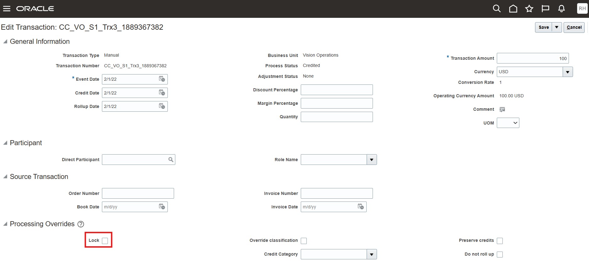

更新を防止するためのトランザクションのロック
トランザクションをロックすることでトランザクションが更新されないようにします。 トランザクションを更新する必要がなくなった場合は、ロック・フラグを「Y」に設定してトランザクションをロックします。 ロック・フラグをNに設定してトランザクションのロックが解除されている場合にのみ、トランザクションを再度更新できます。 このロック機能を使用して、支給および支給をすでに処理したトランザクションの更新を防止します。
トランザクションをロック
トランザクションをロック

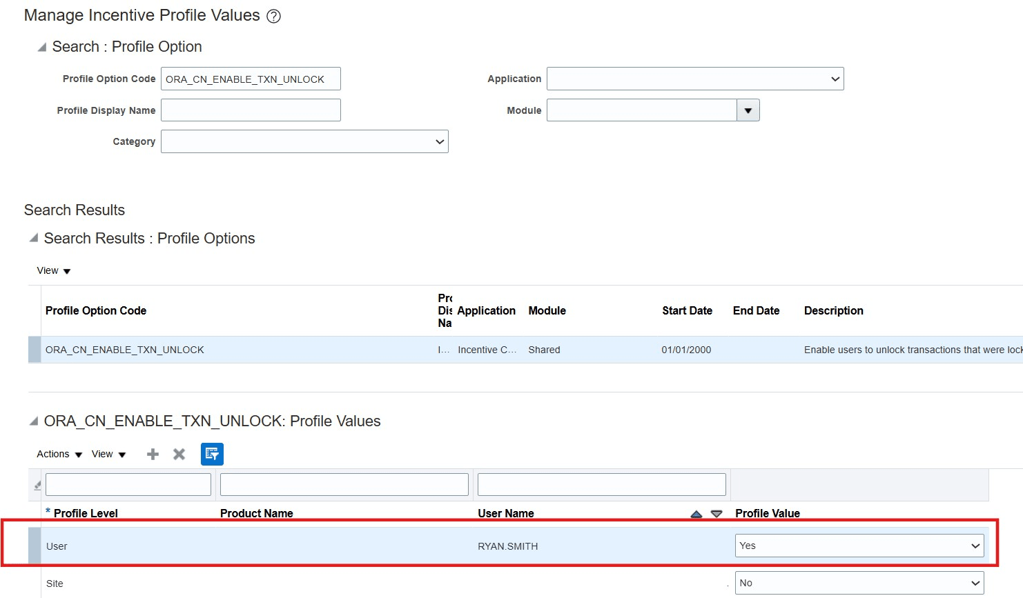

「クレジットおよび支給」作業領域へのアクセス権を持つすべてのユーザーがトランザクションをロックできることに注意してください。 ただし、ロックされたトランザクションのロックを解除できるのは、その権限を持つユーザーのみです。 この権限を設定するには、プロファイル・オプションORA_CN_ENABLE_TXN_UNLOCKを使用します。 このプロファイル・オプションでは、サイト・レベルのデフォルト値はNです。 ユーザー・レベルの特定のユーザーに対してのみYに設定することをお薦めします。
ロック解除権限の設定
ロック解除権限の設定
